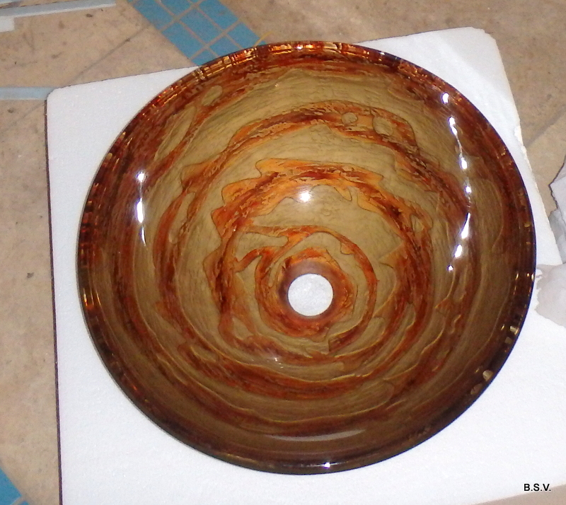

Господа сантехники, подскажите по диаметрам отверстий для слива раковин (умывальников). Заказываю умывальники в дом в сети и столкнулся с тем, что у выбранных моделей (Дуравит, Лауфен) не указаны диаметры отверстий для сливов. Может они все стандартные? Две раковины из трёх нужных уже приехали и я измерил отверстия - порядка 47-48мм. Третью же неизвестно когда закажу, а сливы удобно покупать сразу для всех ( с Амазона доставка дешевле, чем по отдельности.)
П.С.: размеры отверстий для крепления смесителя тоже не было указано, но очевидно они таки стандартные. Приобретённые ранее смесители (на том же Амазоне) чётко становятся в имеющиеся отверстия.
Амазон европейский или штатовский?
Штатовский. смесители (которые отлично подошли) - тоже со штатовского.

Смысл только в том, что смесители приобрёл бронзового/медного цвета. Вот хочу и видимую часть сливов (вроде так эта штука, декорирующая сливное отверстие мойки, называется) сделать из такого же цвета изделий. В ванную кстати тоже так хочется сделать, но там нужно ещё, чтобы пробка слива открывалась при помощи поворотной ручки на борту ванной. Не нашёл пока таких.
Вопрос только в том - одинакового ли диаметра обычно сливные отверстия в умывальниках/раковинах на нашем рынке? По идее профи с этим сталкиваются чуть не ежедневно и должны знать.
Стандартные "Клик- клаки". В большинстве идут с диаметрами и гайками подключения на 11/4*.
Встречал на 1*, но очень редкая позиция.
Отверстия под сливы умывальников- стандартные, возможно, за исключением эксклюзивов. Но таковых, пока не встречал.

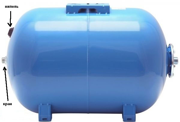

Летом обращался с подобным вопросом, сейчас возникла та же ситуация, но, то что помогло летом, сейчас не помогает.
Имею: насос Pedrollo JSWm 15MX, реле давления однофазное с защитой от сухого хода Square D 9013FSG 2B8M4, гидроаккумулятор Aquapress AFC100SB. Автоматика включает насос при падении давления до 1,4 атм, выключает при 2,5 атм. Давление при водозаборе стало резко падать, около 2-4 литра спущенной воды и давление упало до 1,4 атм, насос включается. В нормальном режиме падало давление и включался насос после слива около 10 л воды.
Летом, при таких же симптомах по рекомендациям с этой ветки, подкачал давление в гидробаке до 1,3 атм и все заработало как надо. Сейчас подкачиваю, но давление все равно быстро падает. Летом, насколько помню, то что я подкачивал никак не отражалось на манометре при реле давления, т.е. давление в гидроаккумуляторе было свое, а на манометре при реле давления было свое. Сейчас эти значения равны. Если на манометре при реле давления сейчас 1,4 атм, при замере через ниппель на гидроаккумуляторе тоже 1,4 атм. 2,5 атм также одновременно показывает и на манометре реле давления и на манометре через ниппель гидроаккумулятора.
Думал порвалась груша, но сосед говорит, когда у него порвалась груша, то насос включался сразу как открывал кран. В моем случае могу слить около 2-4 литров воды, потом включается насос. Также открывал кран на гидроаккумуляторе, при первом открытии слилось 30-40 мл воды и всё. Потом открывал ещё несколько раз - воды не было. Через ниппель вода вообще не сочилась.
Подскажите, пожалуйста, что в чем может быть причина быстрого падения давления?
Подниму свой вопрос опять. Решил достать и почистить грушу, но столкнулся с проблемой - не могу вытянуть грушу, что-то держит её внутри. Тяну через отверстие, чуть-чуть вылазит и все. Засовываю руку во внутрь груши, беру грушу за складки, тянется немного и потом стопорится, как будто что-то держит её внутри. Может это как-то связано с тем, что гидробак, помимо нипеля, через который закачиваем воздух, ещё имеет кран? Может там груша как-то крепится?
