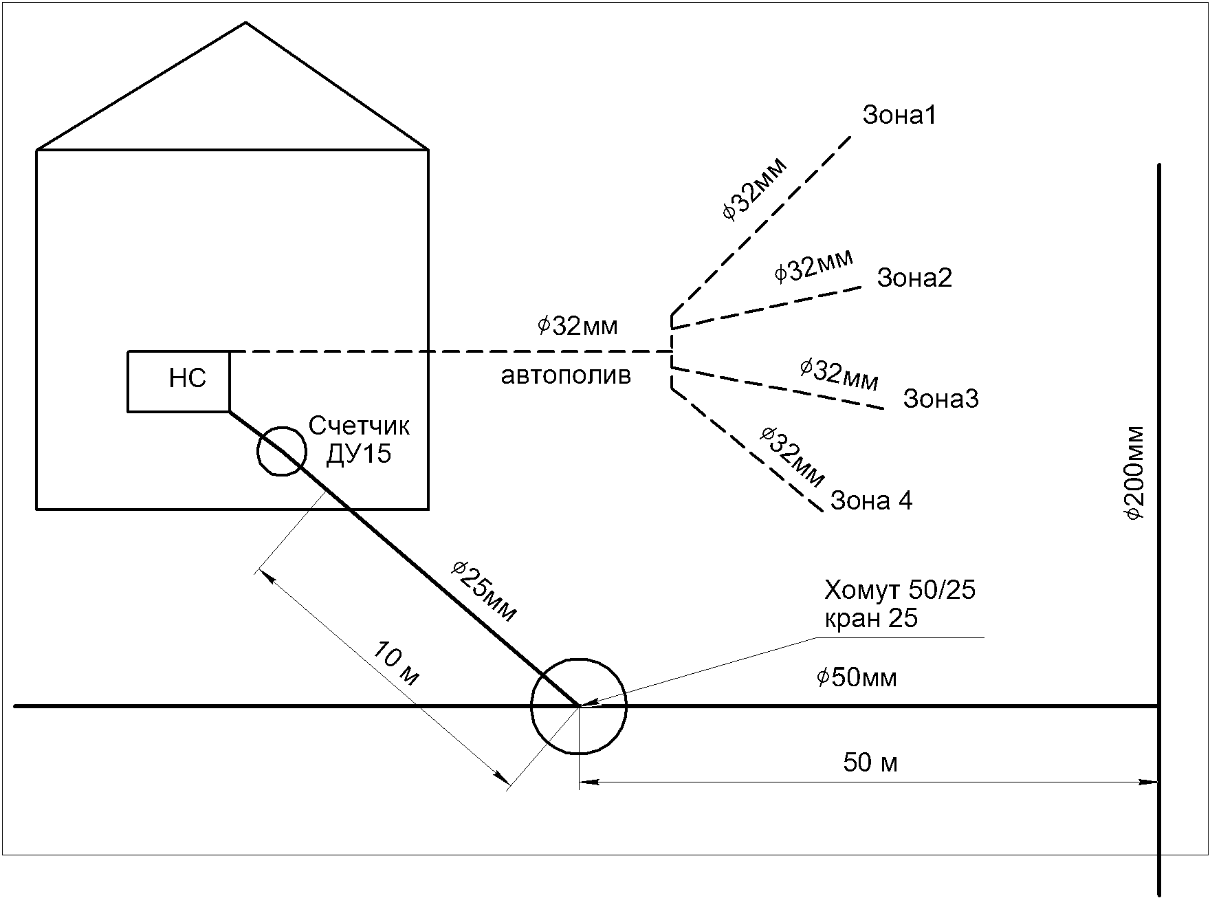

Планирую смонтировать автополив газона, но есть проблема с водоснабжением.
Имеем:
Частный сектор, автополива по близости ни у кого нет и не будет, у многих во дворах колодцы. Магистральная труба по улице 200 мм. От нее ко мне на участок в колодец для врезки труба 50 мм (длина 50м.). В колодце врезаюсь накладным хомутом 50/25 (просверленная дырочка примерно 15 мм), кран 25 мм и в дом заходит труба 25мм (длина 10 м). Счетчик Ду 15. Давление на манометре при закрытом кране 2 атм. При открывании падает на 0,1-0,2 атм.
Для поднятия давления на автополив и водоснабжение в доме после счетчика буду ставить насосную станцию типа Pedrollo 4PKm80/ 24литра (nasos-m.com.ua/nasosi/nasosi_pedrollo/pedrollo_4cpm80e.html)
В руководстве по проектированию автополива пишут, что у счетчика 15 мм и трубы 25 мм пропускная способность 30 л/мин при 3,5 атм.
Мне необходимо 60-62 л/мин при 3,5 атм. Такие характеристики (по таблице расчета автополива) возможны если счетчик 20 мм и труба 32 мм.
Счетчик буду менять на 20 мм. Трубу тоже поменяю на 32 мм.
Вопросы:
1.Отверстие на хомуте врезки (50/25) сейчас 15 мм, его нужно менять на хомут 50/32, рассверлить отверстие (масимум будет 20 мм), ставить кран 32 мм или оставить как есть и поменять только трубу на 32 мм.
2. В насосной станции присоединительные патрубки 1". То есть все краны можно ставить 25 мм(краны 32мм слишком дорогие), на врезке, на станции, на распределительном коллекторе автополива... при условии что труба везде будет 32 мм. Таким заужением можно принебреч, это местное заужение которое не скажется на общей пропускной способности?
3. Может какой-то нюанс пропустил?

Почитайте про расход и напор, многое станет ясно. Поставив повысительную станцию на общую трубу, зачастую воды пшик, а соседи на сухом пайке. Центральную магистраль (автополив) нужно увеличить с 32 хотя бы до 40-ка.

Если надумаете емкость закапать и она будет пластиковой - это дорого. Нельзя взять и закапать - меньше чем за год - сломается - земля раздавит. Только ЖБ кольца, Сильно армированное дно, потом емкость и закрыть ЖБ кольцом...Тогда будет счастье....
Другие варианты - не пройдут. У Вас нет ни давления при открытом кране, ни должного расхода..... Авто полив - штука затратная по воде. Вам я думаю что еще понадобится делать хорошие паузы между зонами полива....не меньше 20-30минут

Если буду ставить емкость, то поставлю ее в доме на чердаке, но в случае если не заработает без нее.
Сейчас ведро 10 л набирается за 20 сек.= 30л/мин. Давление 2 атм.
Мне нужно 60л/мин. и давление 3,5 атм.
Ставить насосную станцию, менять трубу (на 32) и счетчик буду в любом случае. Вопрос по емкости будет решаться по результатам испытаний.
Но перед этим необходимо получить информацию. Поэтому задам еще раз:
Вопросы:
Это обычные вопросы к специалисту по водоснабжению, без привязки к поливу.

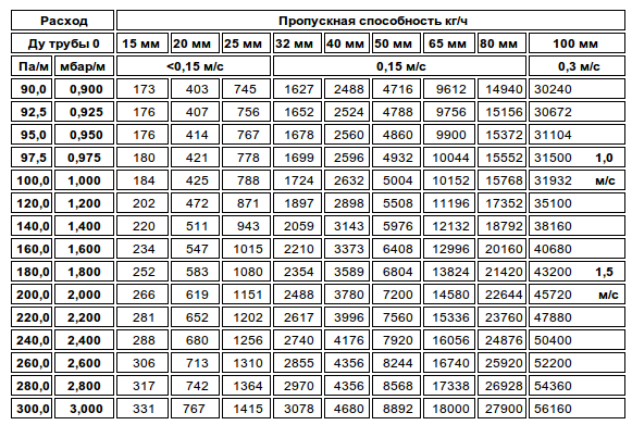

Вот Вам таблица в помощь

Летом тоже есть, поливал из шланга, но долго. Замеры тоже делал летом. Вот и хочу автополив.
Ваша таблица для меня не понятна. Интуитивно, при 3 атм через трубу 32 мм и скорости 0,15м/с могу за час пропустить 3 куба. Если так, то мне этого достаточно.
Но вопрос не про это, а про заужения на врезке накладного хомута и на кранах.

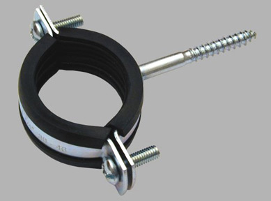

Уважаемые мастера и у меня есть вопрос к Вам.Скажите как правильно расположить трубы водоснабжения за гипсокартоном при утеплении ватой в частном доме.Имеется в виду прямо по стене потом поверх вату или сначала вату а потом через прокладки трубы.Спасибо,с уважением Сергей.
Понял,спасибо.Из Вашего опыта, что лучше применить для дистанционных прокладок под трубы.Спасибо.

Прошу прощения если не понятно задал вопрос.Я имею в виду,что разводка воды выполняется до проведения гипсокартонных работ.Если применять утепление то трубы нужно укрепить на стене ну допустим на расстоянии 10 см. от стены.Что Вы применяете для этих целей,может есть где-то фото.Кроме как применить гипсокартонный прямой подвес больше ничего не придумывается.Спасибо.
В профилях гипса есть уже заводские готовые отверстия, вот через них и проводите.
