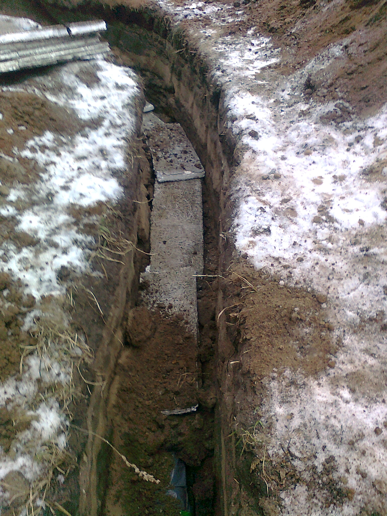

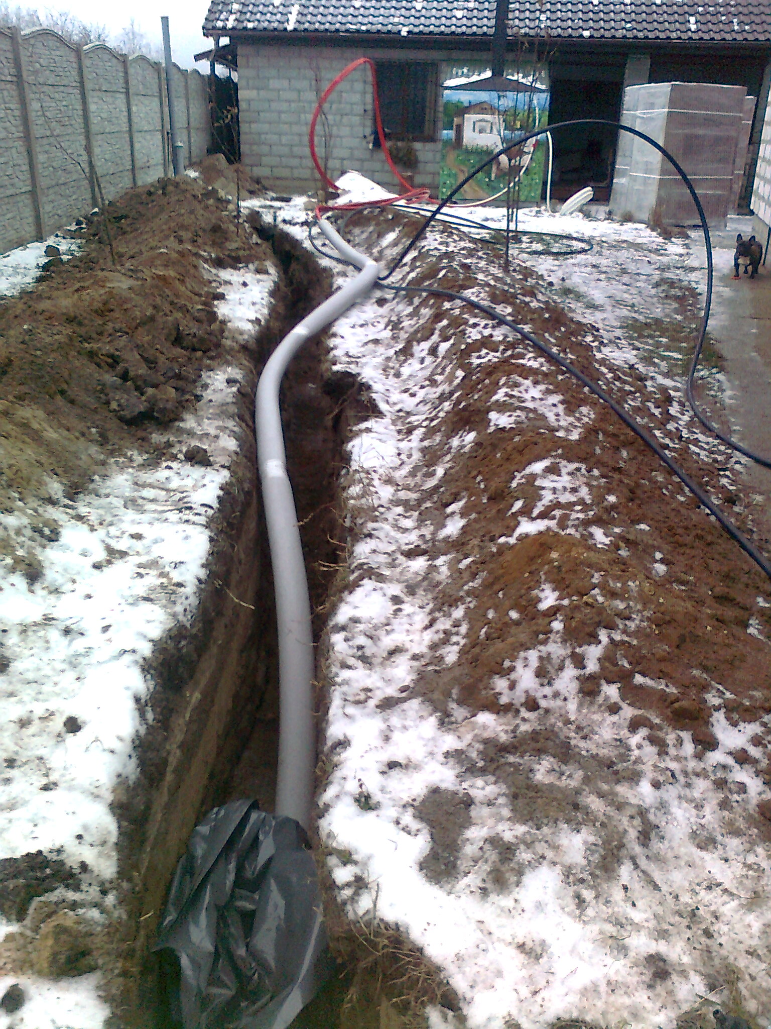

Канализация минус 0,3м, водопровод минус 0,5м в одной траншее на вводе в баню. К водопроводной трубе примотал греющий кабель 3 метра и обмотал все это дело утеплителем. Третий год полет нормальный, греющий кабель ни разу не приходилось включать.
Канализацию, естественно, делать рыжей трубой.
Спасибо всем, решил все трубы будут в скорлупе, именно тот участок который ближе к поверхности земли.

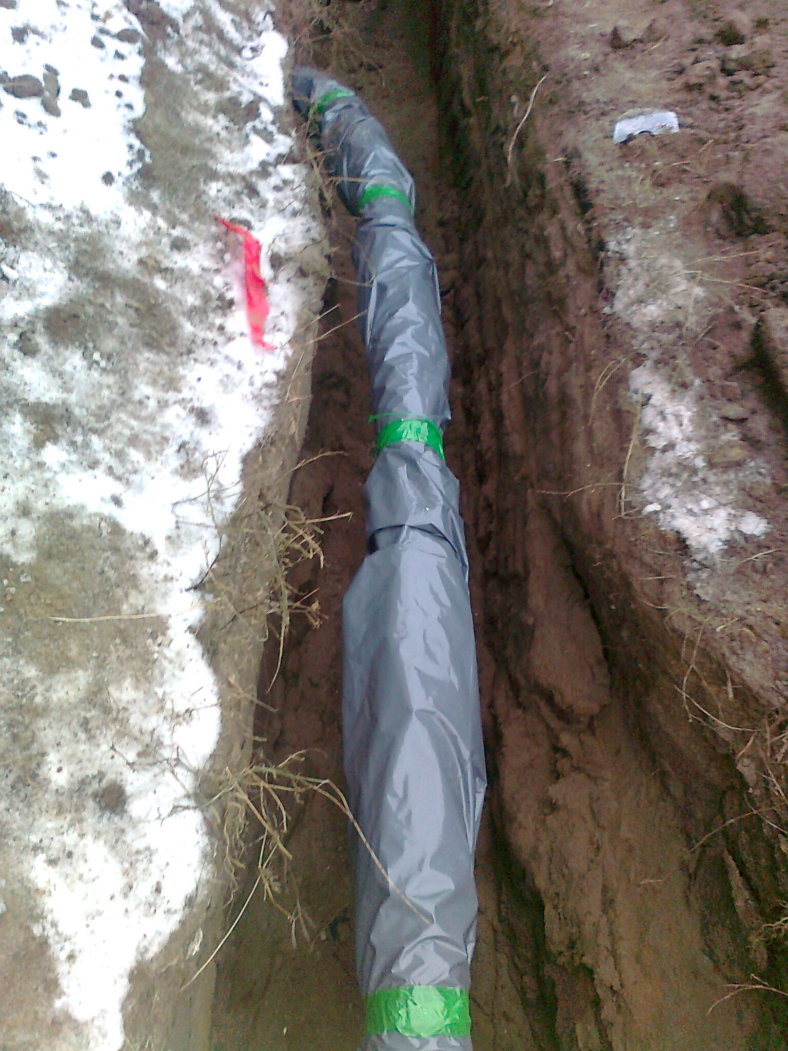

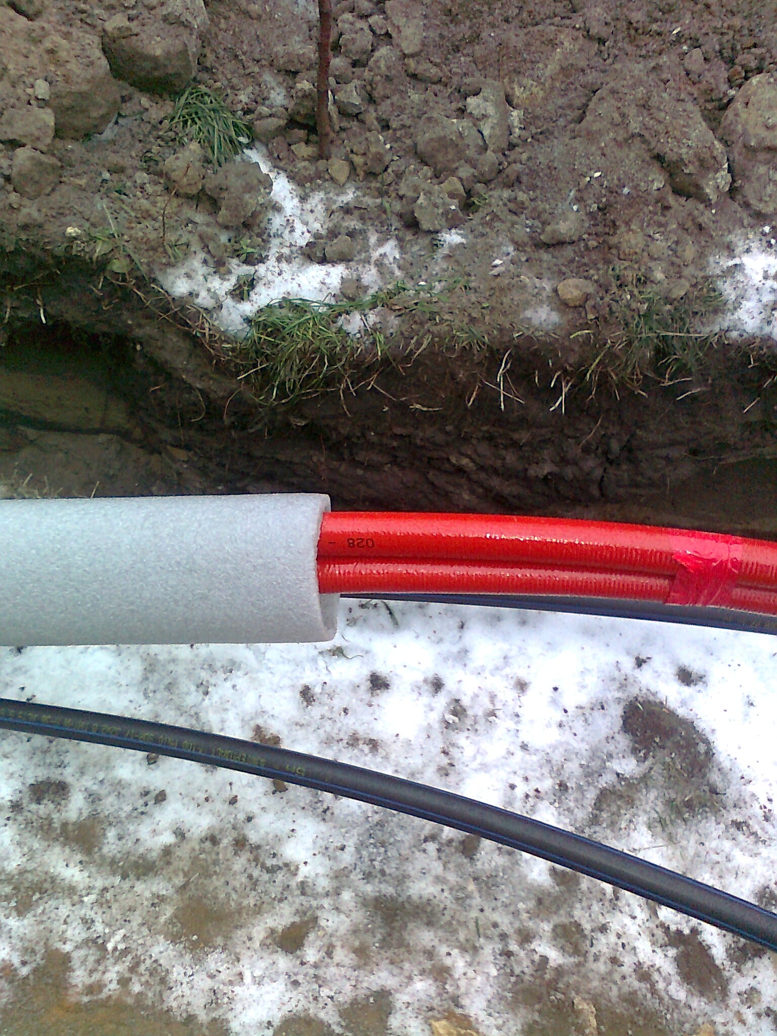

Я делал как на фото. Каждую трубу (металлопласт) - в утеплитель красного цвета, потом две трубу в утеплителе в еще одну большую трубу вспененного полиэтилена, потом этот пирог обматывался пленкой в несколько слоев, потом еще сверху был положен старый пенопласт... но более потому, что этот пенопласт надо было просто куда-то пристроить, или выкинуть. Но на глубину 1 метр... и это трубы отопления на баню. Проблем не было зимой никаких. Грунтовые воды далеко. Трубы холодной воды просто рядом в земле в одной траншее...
