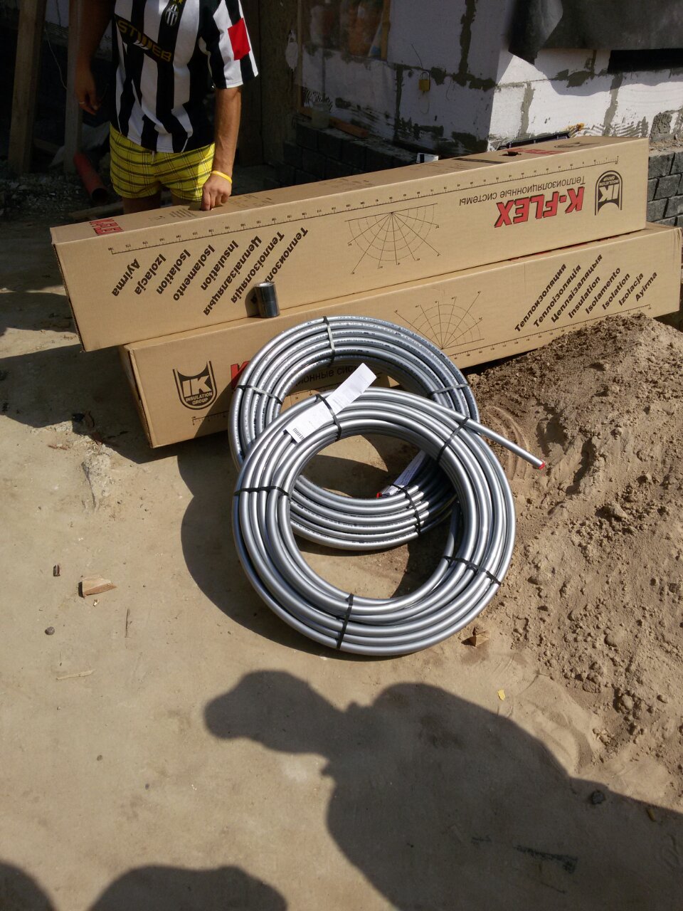

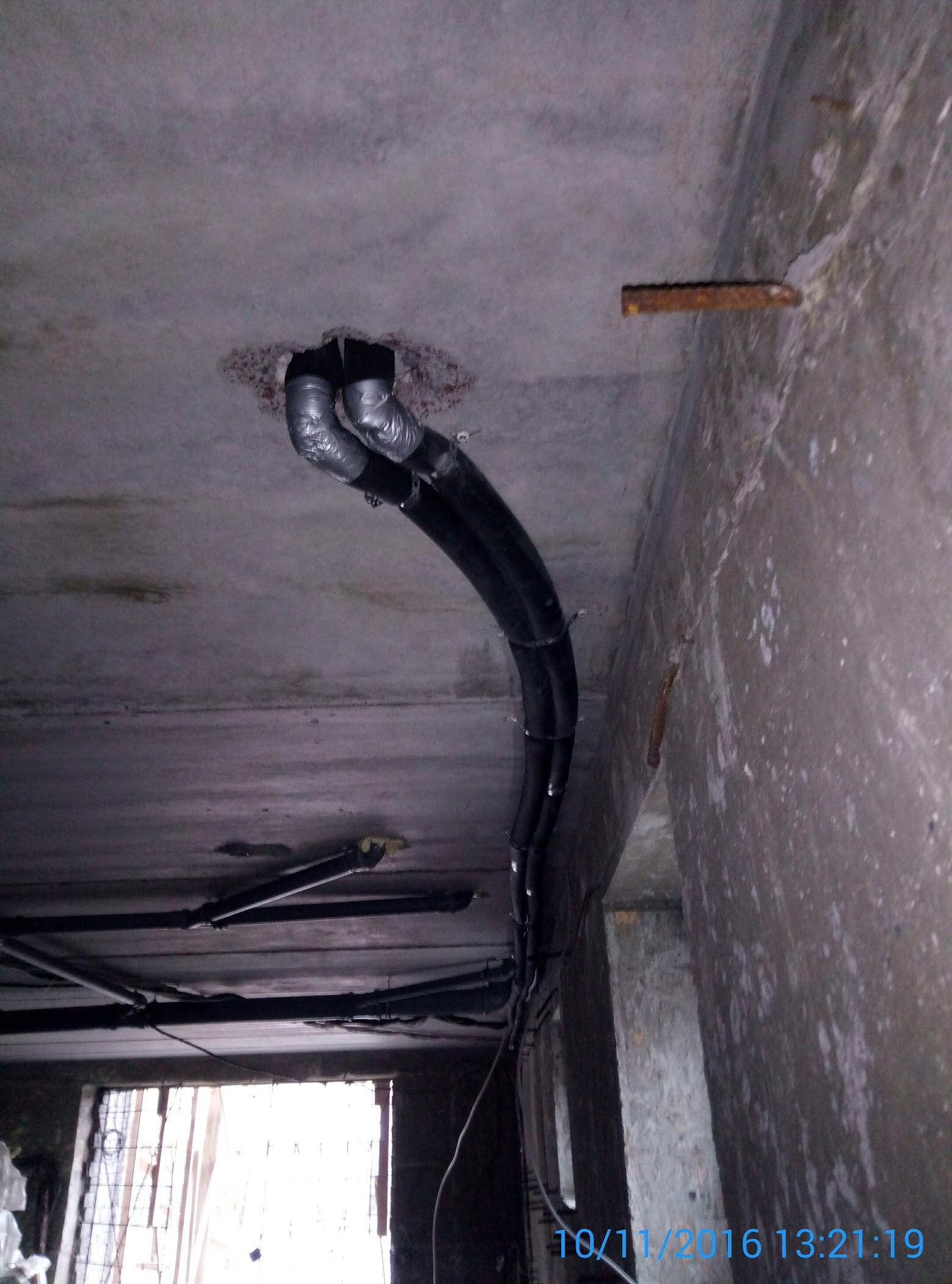

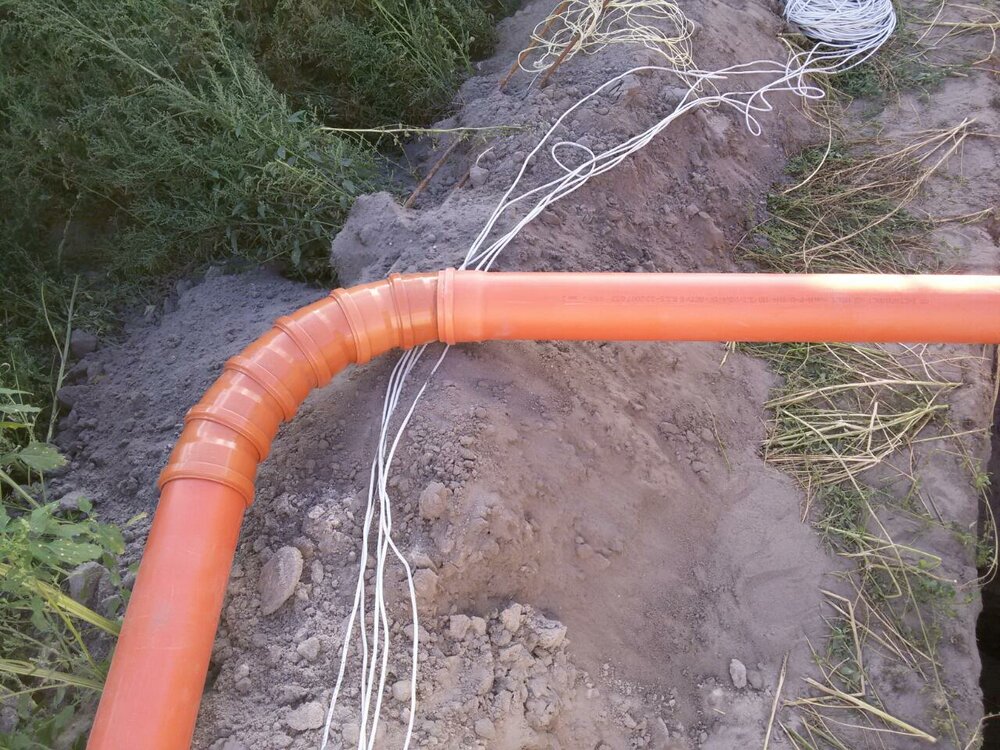

Любая теплотрасса боится проникновения влаги.
Потери тепла возрастают моментально.
По этой причине трасса ложится в герметичный лоток. В нашем случае это труба от каналии.
На фото теплотрасса труба рехау 2 шт. 1 м/п такого пирога в комплекте стоит 265 грн., потери 29 Вт. м/п.

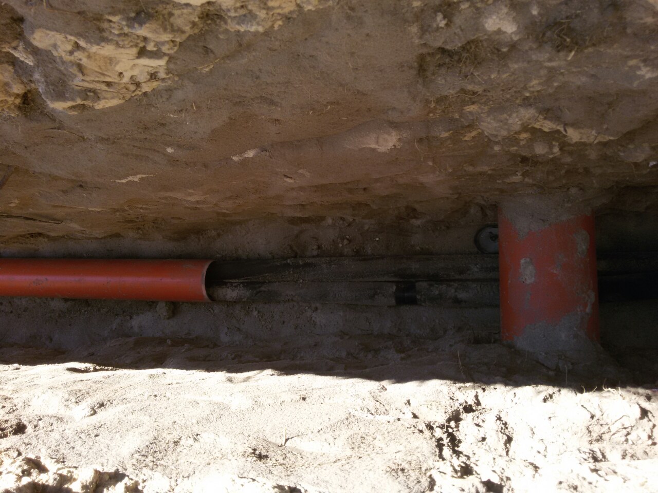

....Можно имеющуюся трубу завернуть в трубный утеплитель, а сверху например ЭППС 50мм уложить с выходом за границы трубы на размер глубины промерзания.
Ну, это только отложит момент замерзания.

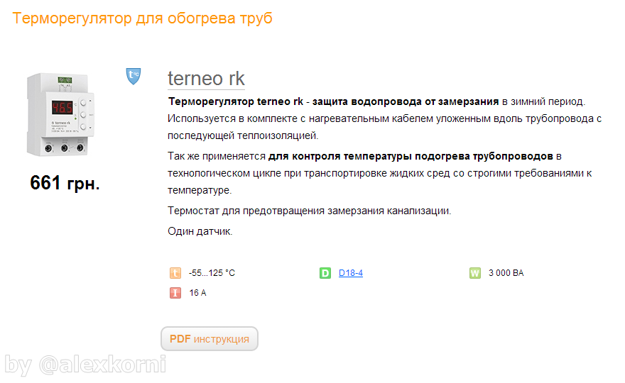

Есть ещё вариант - засунуть внутрь трубы греющий кабель:
Мне было бы страшно, если честно, пользоваться водопроводом при таких раскладах...
Ну так этот вариант используют если стоят перед фактом что труба зимой замерзает.
А так можно скотчем примотать кабель к трубе.
Лента delta multiband очень хороша для этого.
Как таким чудом вообще пользоваться, включать когда подмерзает (замерзла) или на постоянке всю морозную зиму (круглые сутки), хотя когда выхода не будет, то и этот вариант будет за счастье.

....Как таким чудом вообще пользоваться, включать когда подмерзает (замерзла) или на постоянке всю морозную зиму (круглые сутки), хотя когда выхода не будет, то и этот вариант будет за счастье.
А в чем проблема-то?
Сотни девайсов существует.

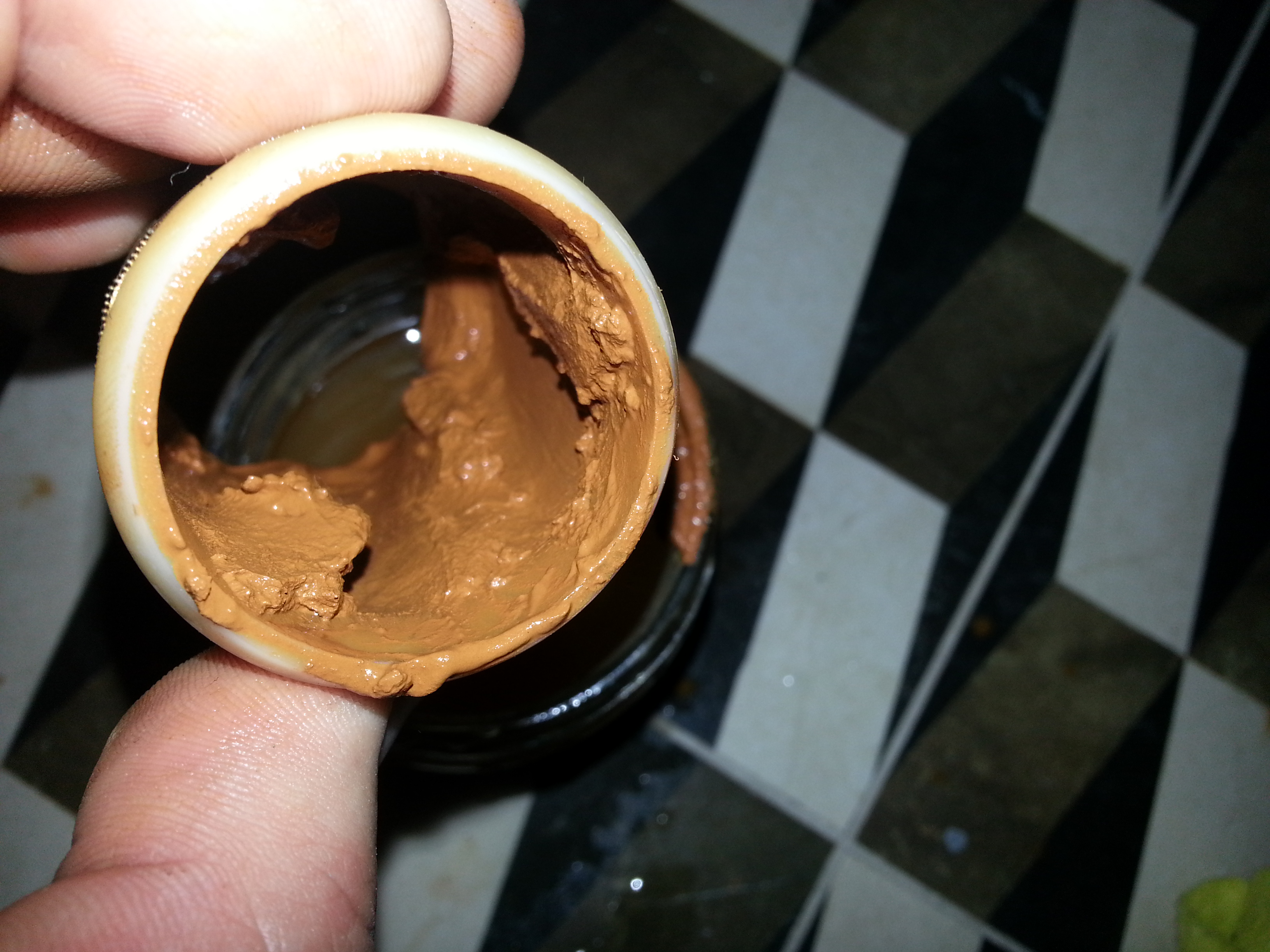

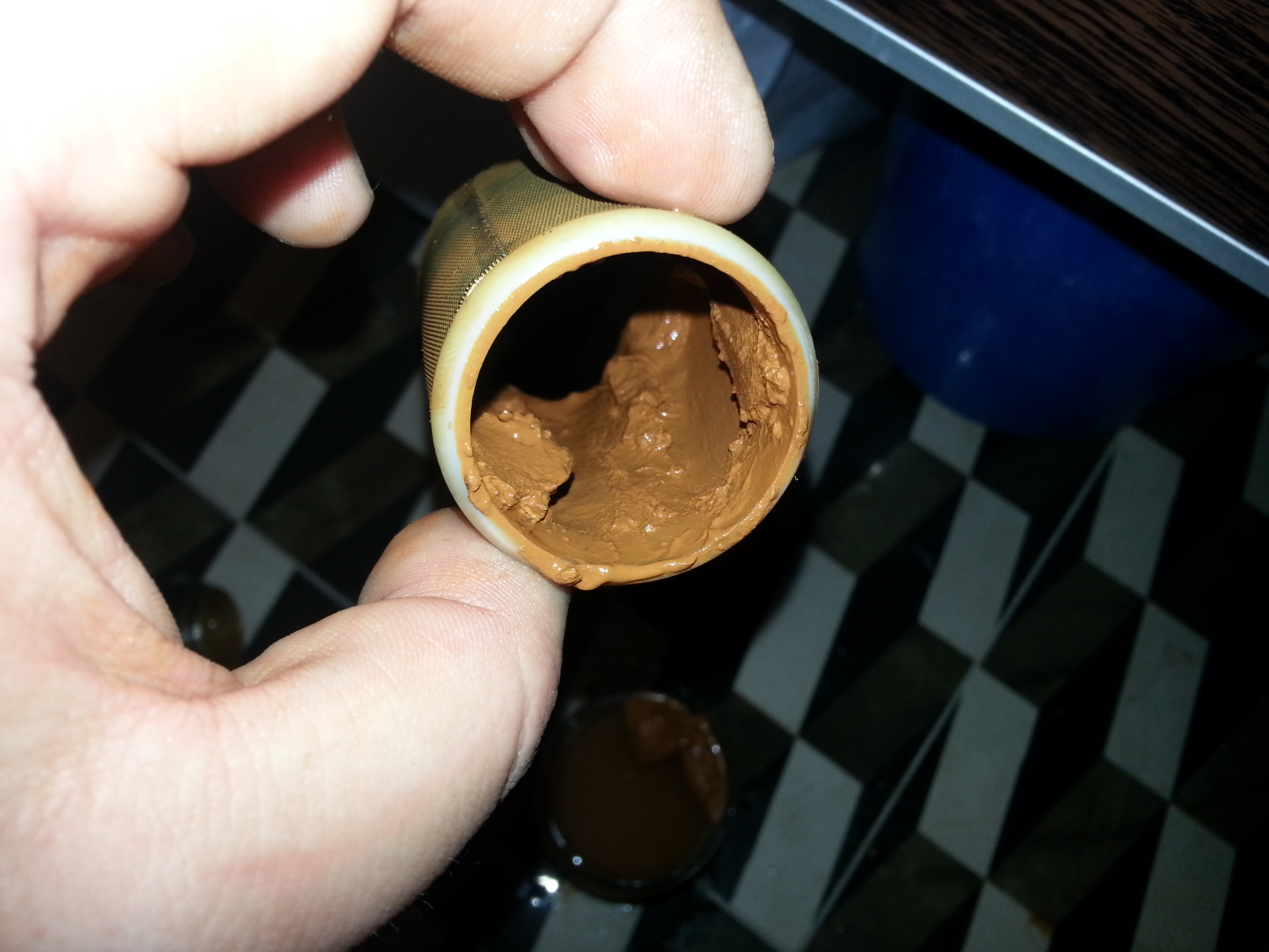

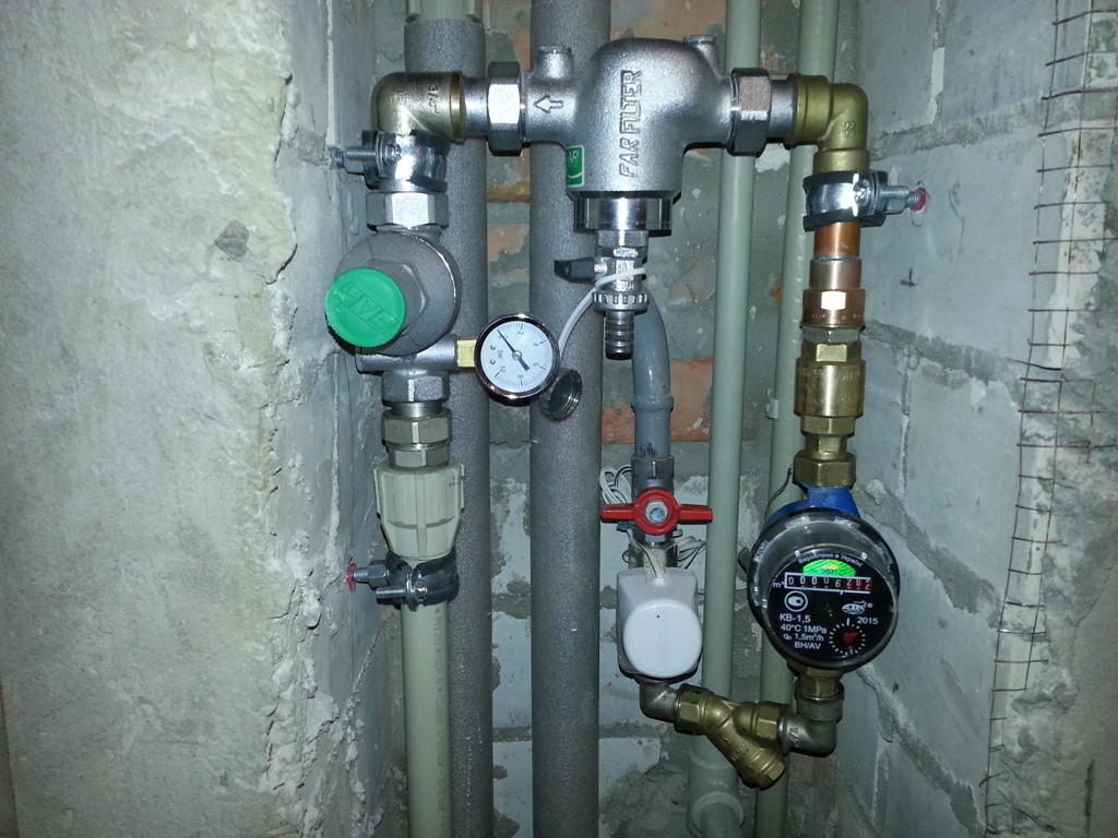

К вопросу о применении фильтров более тонкой очистки чем обычные ФГО. Звонит заказчик - нет воды, у всех есть, а у меня нет. В итоге косой до счетчика чистый как стекло, а в самопромывном FAR вот такое. А ведь все это будет в картриджах элитных Cludi. Не промывался полгода, новострой, последний этаж. От манометров (фильтр на 3/4) для контроля по прежнему отказался.
Есть мнение что этот фильтр неправильно установлен.
При правильной установке грязь была бы снаружи сетки а не внутри. и ее увидели бы сквозь колбу и промывали вовремя.:D
UPD* Может его и промывали регулярно. только ввиду того что он промывается снаружи сетки а не внутри -- толку мало.
Мнение ошибочно.
Так, а кто мешает добавить байпас, чтобы можно было промывать изнутри?
Как правило, экономия.

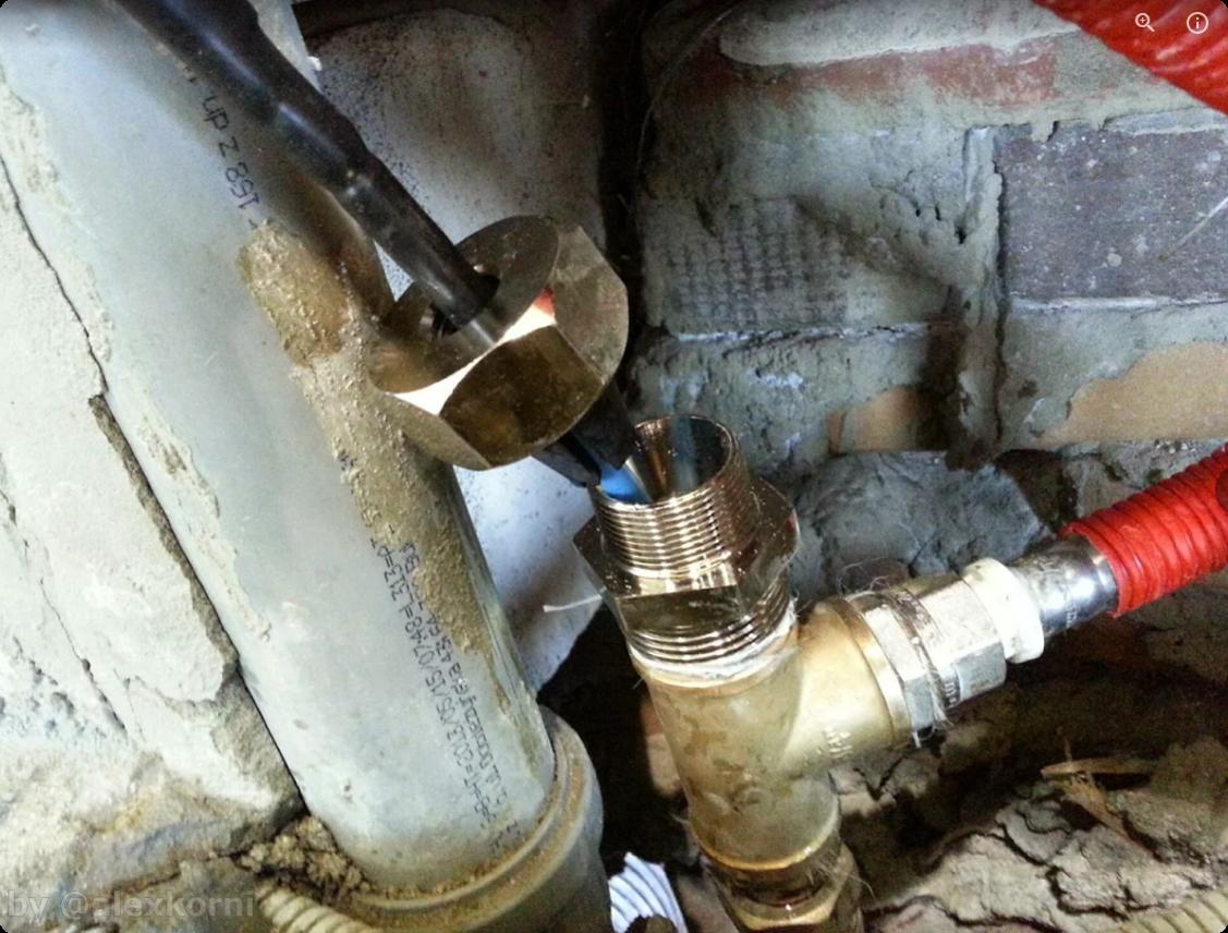

Вы посмотрите на работы B.S.V. и прикинте ценник тех тройников и кранов, тогда поймете о чем он имел ввиду.
Да я в курсе:)
Считал в бронзе с краном американуой Бугатти. Удорожание 14,85 евро.
При этом минус два использованных Евгением уголка. Если считать в бронзе то -4,10 евро.
Итого общее удорожание10,75 евро., или 1 м обоев.
