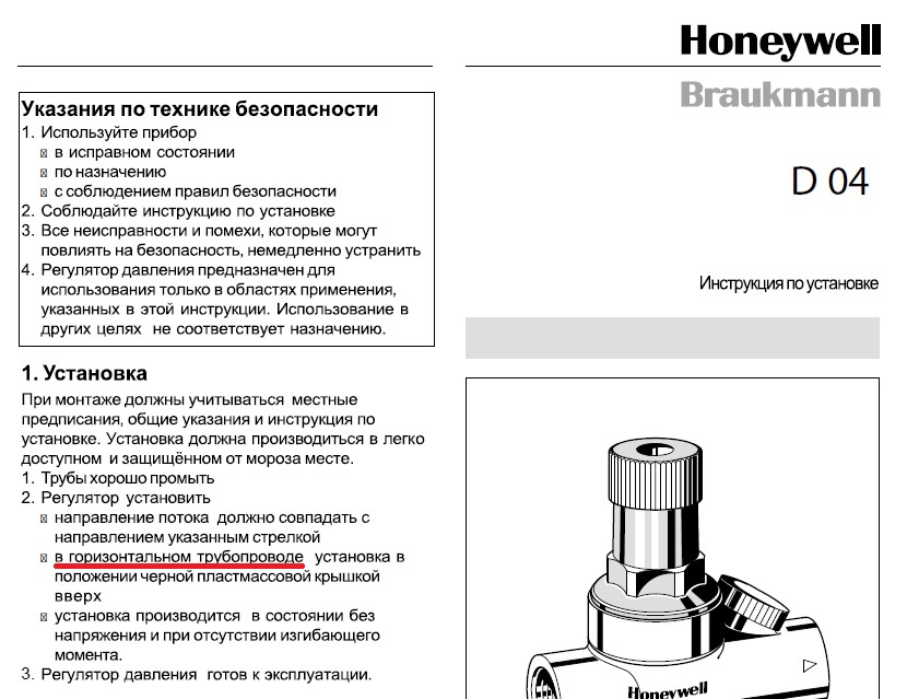

Ув. Вячеслав!
Пару вопросов по работам с Вашего сайта:
1. Вы принципиально фильтры ставите после редукторов?
2. Для чего перемычка после фильтров между холодной и горячей трубами?
3. Редуктор Хоневелл можно монтировать вертикально?

1) Не принципиально, но часто

2) Перемычка это т.н. байпас для промывки фильтров противотоком (холодной водой промывается фильтр ГВС и наоборот- горячей водой ХВС) . Придумано давно, не мной и наверное не в нашей стране, вариации схемы байпаса разные, но схема работ Сергея B.S.V. подкупила своей компактностью и простотой использования (многие мастера с форума mastergrad (Питер) тоже её практикуют - иногда захожу туда, смотрю примеры работ, читаю.
3) В паспорте производителя насколько я помню предусмотрены оба вида монтажа данного редуктора - т.е. вертикальный и горизонтальный
Не совсем так:

Не совсем так:
Всё так. :) Его просто нельзя ставить "вверх тормашками" - т.е. регулировочная крышка при горизонтальном монтаже должна быть сверху. (при вертикальном монтаже корпус должен быть установлен согласно метки по потоку)
