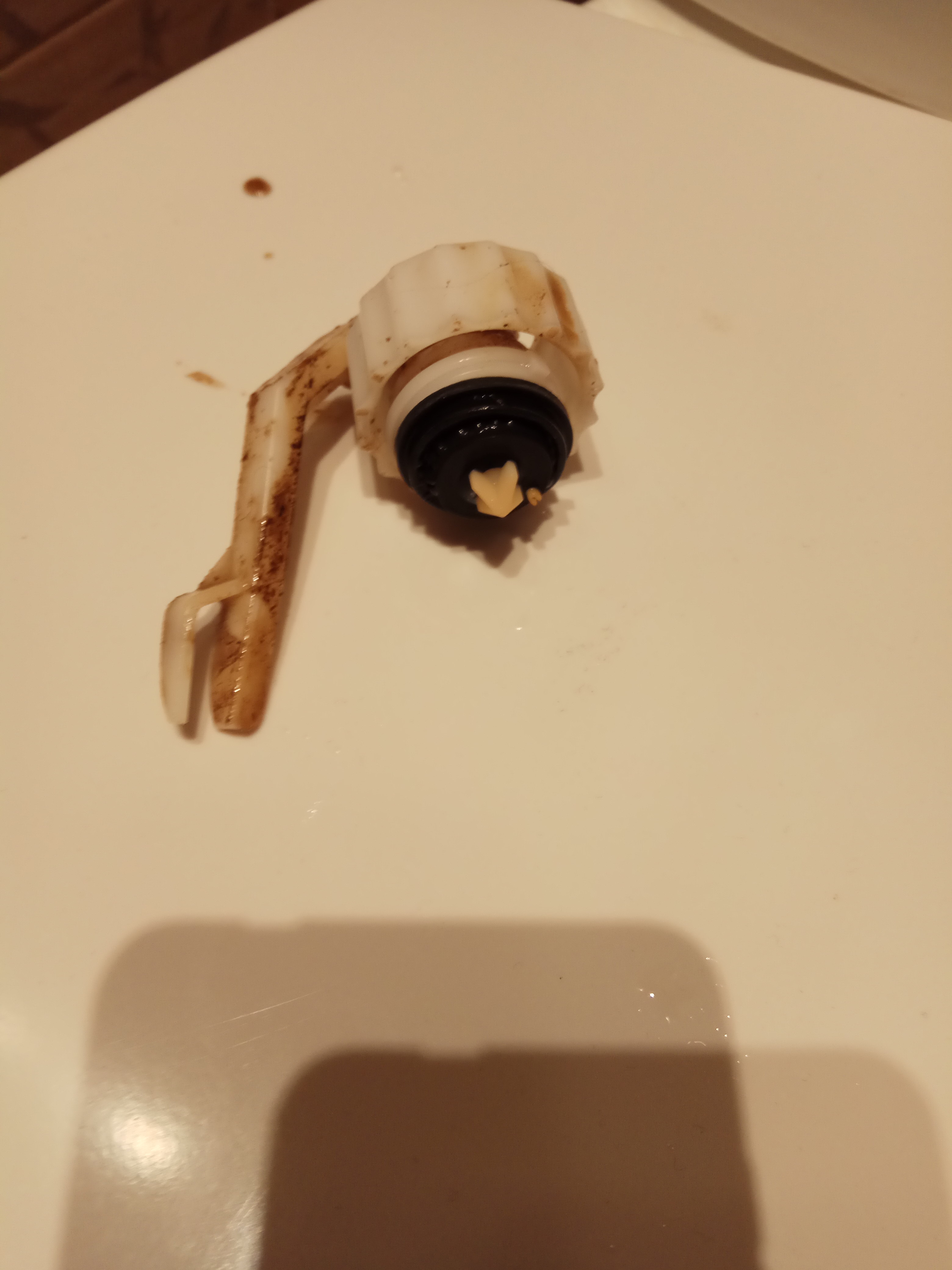

Должен быть таковым. Сетка там есть, если его промыть? А из шланги течёт?
Снял мембрану, включил, вода пошла. Промою мембрану водой. Или в уксус?
Промыл мембрану, поставил на место, включаю воду - первый удар воды проходит и сразу блок. Снимаю резиновую мембрану, поворачивая по кругу, ставлю, включаю - первый удар и снова блок.

У меня такое было... мембрана порвана. Внимательно осмотрите её и почти на 100% найдете махонькую дырочку... Надо менять...
При беглом осмотре мембрана как бы целая. При нажатии на мембрану снятого узла из под неё брызги воды. На работе просмотрю под микроскопом. :D Готов поменять при любых раскладах. Базар или ЭЦ?

Я когда-то долго игрался с заливным клапаном и результат был как у Вас.
В конечном итоге поставил новый.

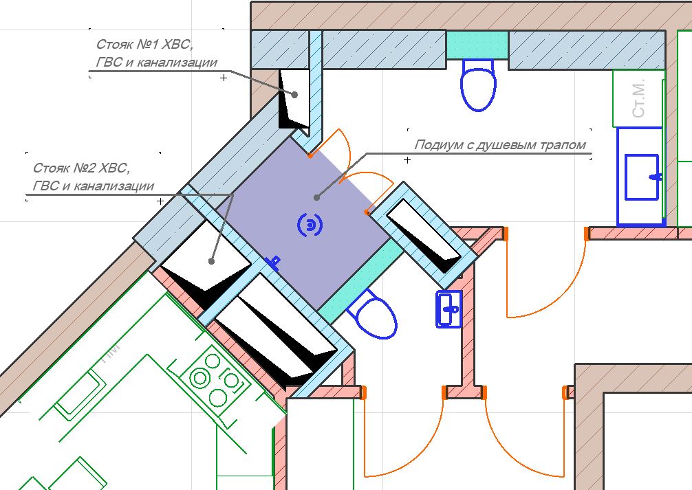

В продолжение темы организации душевой.
Вариант со вторым, гостевым, санузлом актуальный!
Вскользь задавал вопрос по прокладке труб, но, прошу помощи с его детализацией.
Напоминаю, как я планирую организовать санузлы (картинка внизу сообщения).
В качестве основного хочу использовать стояк №1, от него будет забор воды. Бойлер планирую ставить в нише над инсталляцией унитаза.
Сложностей с прокладкой труб водоснабжения пока не вижу. Может, если ткнете на какие-то спорные моменты и предложите варианты - буду благодарен.
А, вот, с канализацией все сложнее.
1. Тянуть от раковины (справа в основном санузле) 50ю трубу, тройником сделать выпуск от стиральной машины, затем тянуть к унитазу, сочленить с выпуском унитаза и уже от него 110й трубой в стояк №1. Верхние стены (левее и правее унитаза) - газоблок.
2. Отвод канализации от гостевого унитаза!!! Тянуть 110ю трубу к стояку №2 с поворотами по 45 градусов? Углубляться в стяжку не хотелось-бы. Исходя из этого, на какой уровень надо подымать подиум, чтобы не возникало нагрузки на канализационную трубу?
3. Выпуск канализации из душевого трапа, наверное, не стоит соединять тройником с канализацией от гостевого унитаза, а тянуть отдельной трубой до стояка №1. Или, для перестраховки, поставить два трапа, и с отводом от каждого трапа к стояку №1 и №2. Канализацию от раковины гостевого санузла можно подключить к канализации гостевого унитаза. Да?
Буду очень благодарен за дельные советы!!!

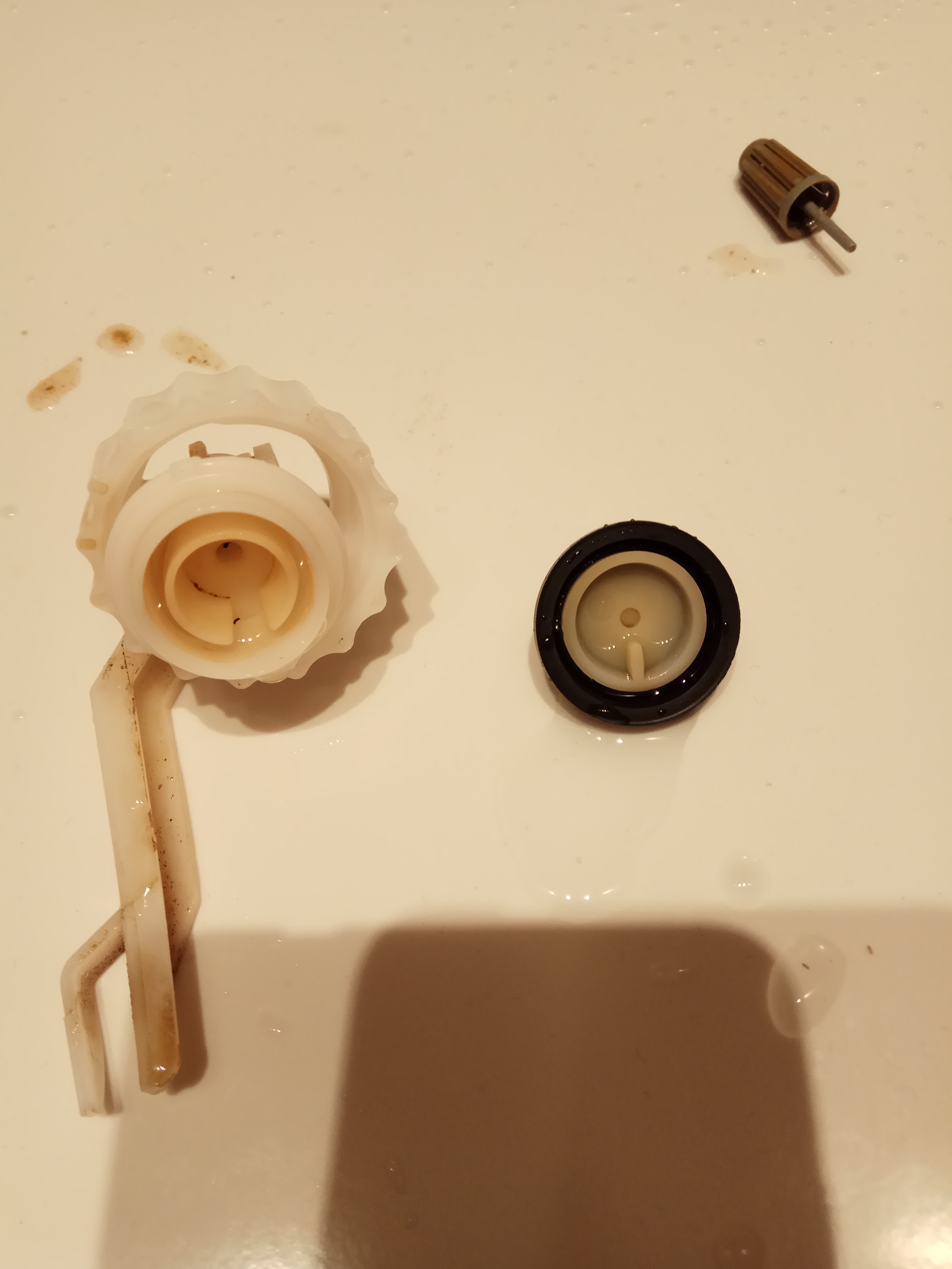

ЭпИЦЕНТР\БАЗАР (цена практически одинаковая) - идите и покупайте новый впускной механизм AlcaPlast A17 (3/8)
(сам давно перестал играться в ремонт- время дороже)
Вы имеете ввиду все в сборе / всю внутренность?

1. Перепаковываете стояк 1 и ставите крестовину. Один вывод идет на бойлер, слив с промывных фильтров и предохранительного клапана и сливного крана бойлера, далее по ходу: унитаз, стиральная машина, умывальник.
2. Где-то +20-30 мм. от верха канализации ль унитаза и умывальника гостевого санузла. Возможно, более правильно, проложить канализацию, затем поставить опалубку и залить ее. Затем продолжать другие работы.
3. Да не стоит, при залповом сливе с унитаза, возможен "заброс" воды в трап. Трап, желательно, отдельной линией в стояк. С двумя трапами возможны проблемы для плиточников в организации разуклонки.
А что говорят подрядчики ? Лечение по чертежам, даже без фото стояков и неопределенности с уровнями- неблагодарное дело.
Возможно, Вам лучше создать свою тему, а то у Вас далеко не мелкий вопрос.
На него можно будет сразу накрутить шланг?

Нет. (либо купить шланг с гайками 3\8 на 1\2, либо через муфту - она на фото видна, но паковать её на клапан надо через фум ленту) Если посадочное место (диаметр под клапан) в бачке унитаза позволяет установить клапан с диаметром 1\2 ( впускной механизм Alca plast А18 1/2) то переходная муфта не нужна.

Клапан весь перебрал, видимых причин неисправности не увидел, поставил, первый пуск норма, второй как у Вас.
Купил новый в Эпицентре.

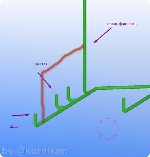

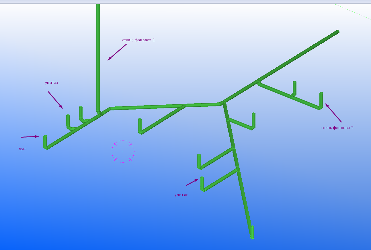

Подскажите, пожалуйста, по канализации и фановой. У меня запланирована вот такая схема канализации:
Вся труба 110 мм, под плитой пола. Показал стояки на второй этаж, они же фановые трубы. указал унитазы как приборы с бОльшим моментным сливом. Вопрос - не будет ли проблем с гидрозатвором трапа душа при сливе унитаза рядом с ним?
.....Вопрос - не будет ли проблем с гидрозатвором трапа душа при сливе унитаза рядом с ним?
ХЗ.
Много факторов.
Высота сифона душа стандартная или уменьшенная?

Я рассуждаю так.
В бачке унитаза вмещается 6 литров. В турбо-режиме процесс дезинтеграции занимает, ну пускай 2 секунды, т.е. расход получается 3 литра в секунду. По факту меньше, т.к. вода секунды 3-4 выливается.
Я сильно сомневаюсь что такой объем воды способен полностью заполнить сечение 110-й трубу чтобы создать разрежение и вытянуть воду из сифона трапа.
В конце концов это просто проверить натурными испытаниями, но мне кажется вы на воду дуете.
