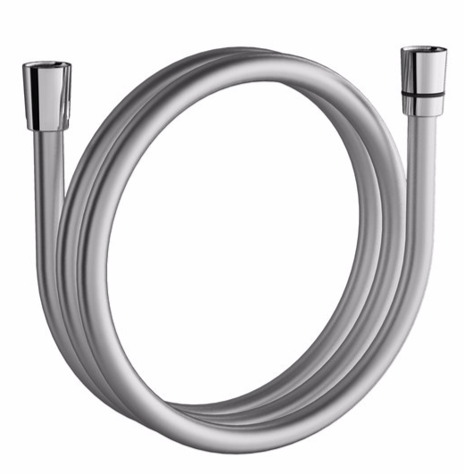

Здравствуйте! Возникла проблема как подключить душевой шланг 10489784_images_1682248026.jpg.a6011ddad2f4d9bb0aae609745a99121.jpg смесителю. Непонятно какой стороной накручивать на смеситель а какой на лейку.
На той гайке где резинка есть шарнир.
Логично предположить, что шарнир на лейку.

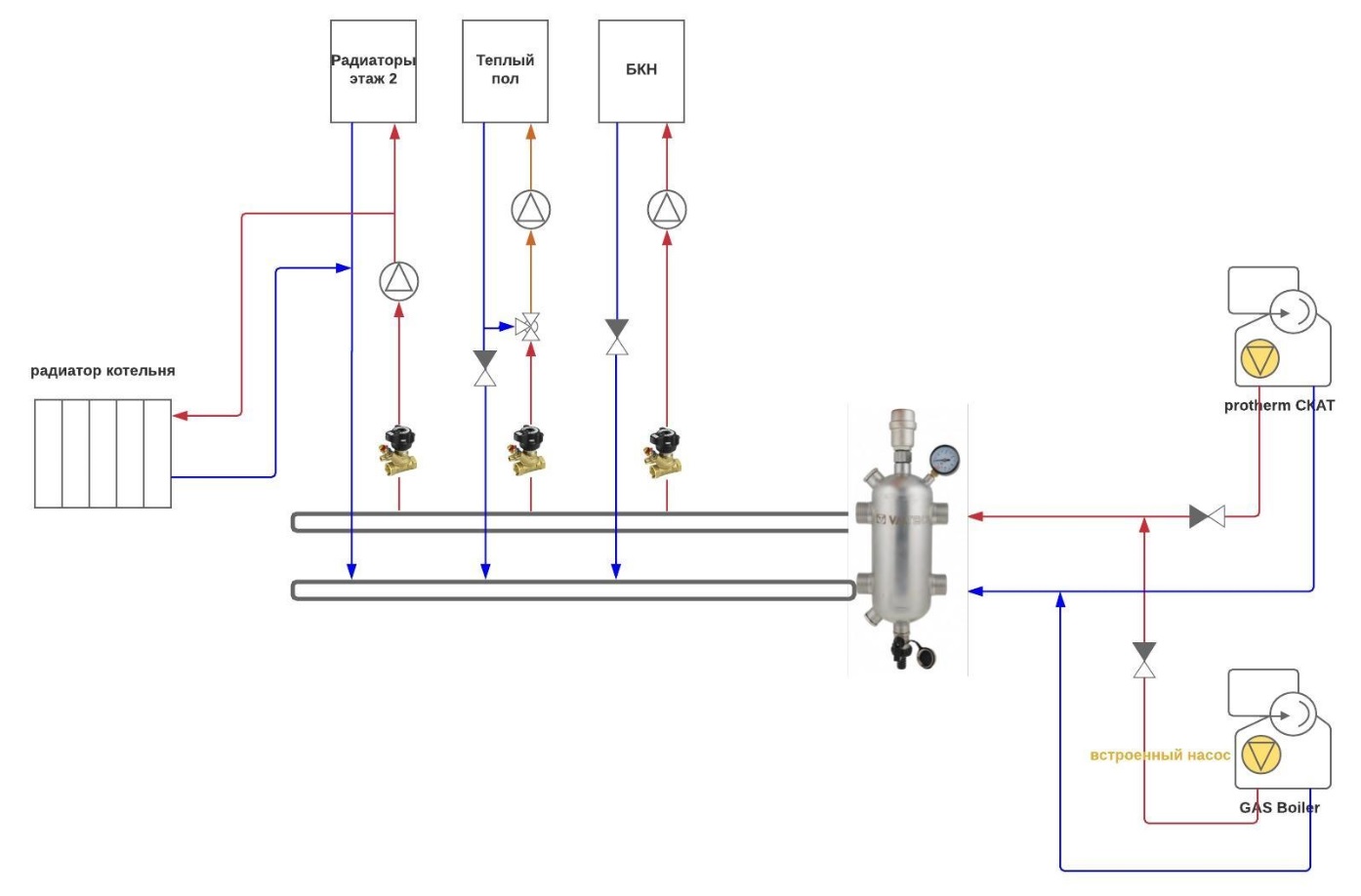

Подскажите, пожалуйста.
Планируется такой набор оборудования - электрокотел протерм скат, газовый котел baxi eco 4s 1.24f (одноконтурный), бойлер косвенного нагрева дражице.
Для использования бойлера с каждым из котлов нужен трёхходовой с мотором, управляемый с котла. Вот только протерм рекомендует fugas, а у Бакси свой комплект. Можно ли сэкономить и поставить какой то один клапан? Если да, то какой? И можно ли это делать не непосредственно возле котла(как обычно показано в схемах подключения), а возле места установки бойлера?
а по такой схеме?
Так можно.
Только клапаны обратные на потребителях наоборот перевернуть.
И подумать о том, как сделать, чтобы два котла одновременно не начали воду греть.
Змінено користувачем blacktigra
И подумать как достичь нагрева бойлера например в межсезонье,когда т-ра котловой воды на мин.

Вычисляйте чем выгоднее греть воду летом в БКН, и тот и ставьте + последняя схема, с поправками выше.
Вычисляйте чем выгоднее греть воду летом в БКС, и тот и ставьте + последняя схема, с поправками выше.
Гидрострелка и насос на загрузку бойлера - не мой вариант (не бюджетно). Котел будет сначала электрический, и только потом в перспективе газовый. Поэтому хотел сразу взять универсальный трёхходовой. Ну раз нет - значит нет.
Вижу дварианта:
1. теном
2. Перекрыть лишнее и при нормально утепленных трубах в котельной, включать котел в обычном зимнем режиме.
