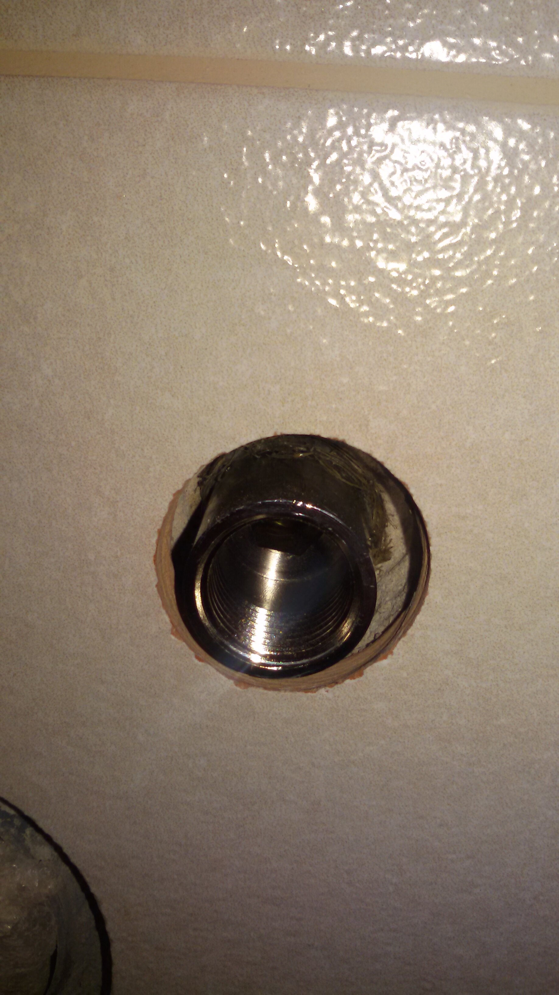

Как и чем герметизировать от попадания влаги пространство между плиткой и фитингом?
Нейтральный силикон.
Аж интересно стало - и что же там можно загерметизировать силиконом? И главное зачем?
Если будет протекать по резьбе, чтоб не шибко затекало за плитку.
Полной герметизации не будет, но частично вопрос это решит
В душевой от попадания влаги по плитке внутрь. Думал сначала заполнить например ротбандом а потом силиконом до уровня плитки. Или не заморачиваться и сразу все пространство силиконом ?

Может правильнее перепаковать при протекании по резьбе? Это мне напоминает клапан автоматической подпитки в СО. Поставишь такой и никогда не узнаешь, что где-то течёт... А если плитка приклеена на хороший клей, то ему в общем и целом пофигу то увлажнение...

Вы наверное немного не поняли. Это тот случай, когда вывод сделан, в него эксцентрик, на него деко чашка, которая не герметизируется. При мытье душем, соотв брызги по всем стенам. Человек беспокоится о попадании тех самых брызг (воды) в те отверстия между плиткой и стеной.

Не верю(С)... Не схватиться силикон со штукатуркой. И к торцу плитки его довольно непросто качественно прилипить - площадь контакта маловата. Вот вся эта затея с силиконом в данном месте - сизифов труд... Хоть от воды изнутри, хоть снаружи...

Поскольку делаю сам и для себя, то единственный критерий это качество. Силиконом понятно и принято. Как вариант более качественный, можно рассматривать процесс сначала внутри ротбандом или клеем для плитки а сверху гидроизоляцией (есть в наличии) ?
..клеем для плитки а сверху гидроизоляцией (есть в наличии) ?
Хороший вариант. Гораздо лучше силикона. Но все эти телодвижения только для само успокоения перфекциониста. Если оставить как есть, то ничего криминального не будет.

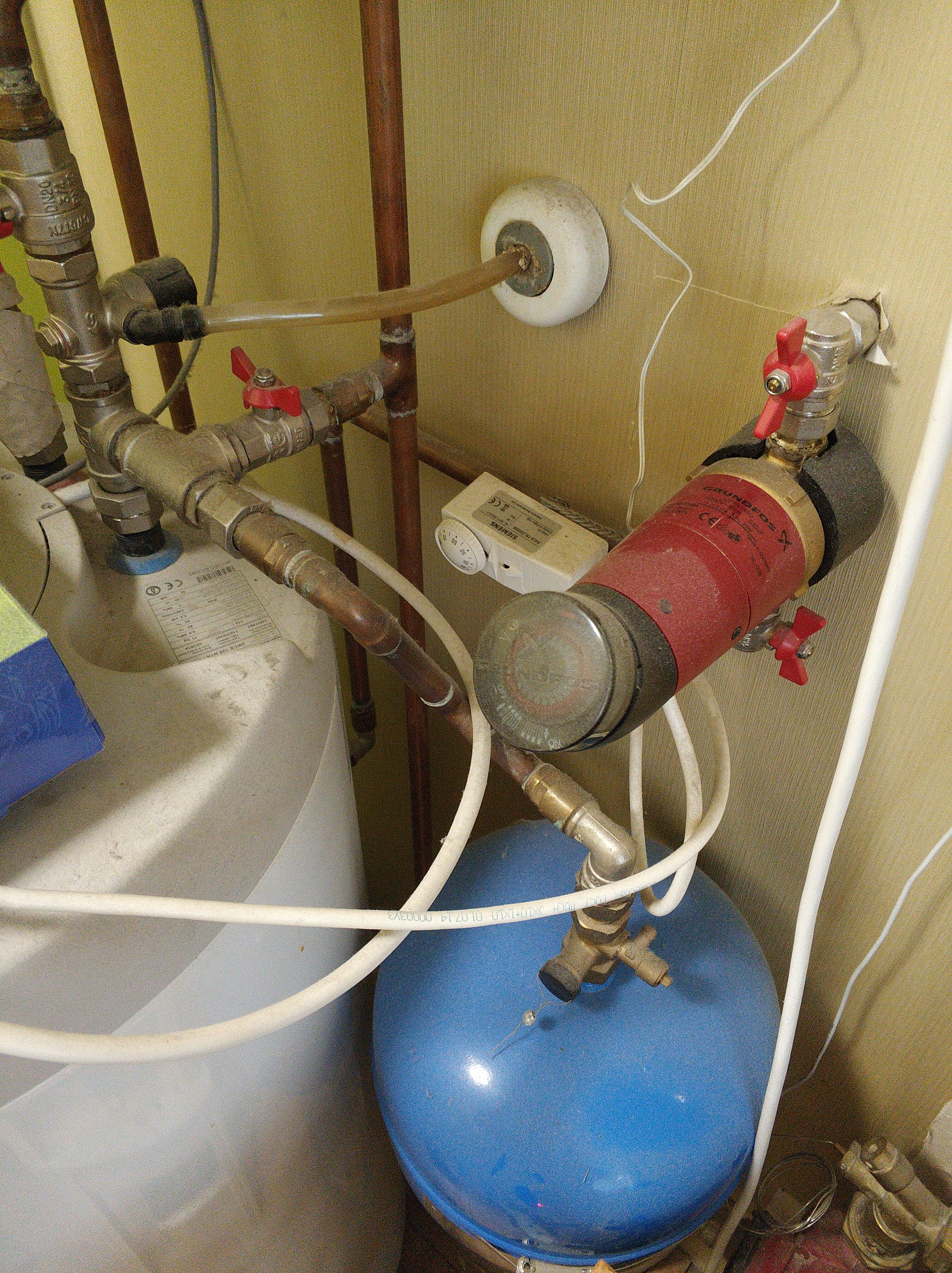

Может кто подскажет по гидроаккумулятору - есть Zilmet 11A-Hydro-Pro на 12 л. 10 Бар
Как его можно проверить не ушел ли воздух и как правильно докачать ?

1.Нажать на нипель, если пойдет воздух или ничего не пойдет, значит мембрана целая. Если пошла вода- под замену.
2.Освободить его от воды.
3.Проверить давление.
4. Давление в баке должно быть 70-80% от рабочего давления системы.
5.Если необходимо, подкачать или спустить.
Подкачивается компрессором или насосом. Концевик- как на накачивание колес автомобиля или велосипеда.

Обязательно ли освобождать от воды - снимать с системы (распаковывать и т.д.)
Можно ли проверить и если все целое докачать открыв при этом на проток кран в раковине, что бы не превысить нужно давление ?
PS для усиления паранойи - чем чревата работа системы фактически без нормально функционирующего ГА ? Скажем если воздух вышел, ГА не выполнял свои функции ?

Да, обычно так и делают. Отключаете питание насоса, и любым краном в доме скидываете давление из системы.
У многих насосов есть понятие цикличность включения. Работа без ГА может включать насос чуть ли не каждые 20 секунд. Так насос быстро поломается.
При такой работе давление воды будет плавающим, будут провалы по давлению.
Все, больше ничего.

У меня насоса нет - центральное водоснабжение. ГА установлен просто в системе (без насосной станции).
Я так понимаю ГА установили для компенации скачков давления и т.д...
В Вашем случае ГА стоит ради (шоб було). Я в нет смысла не вижу. Да и вероятней всего в нем уже давно грушу расперло и она залипла.

Замажьте уже наконец двухкомпонентной эпоксидной фугой , и перестаньте мучать народ..:)

Если я правильно понимаю, в моем случае ГА был установлен для бойлера косвенного нагрева Drazice - для компенсации расширения... Хотя там же выше есть клапан аварийного сброса...
Попробовал ниппель - он не продавливается, но мокрый.. Похоже ГА капец... Грушу продавило и весь бак ГА скорее всего заполнен водой...
Что лучше делать ? Нужен ли там на самом деле ГА ?
Стоит ли менять или просто снять и заглушить ?
