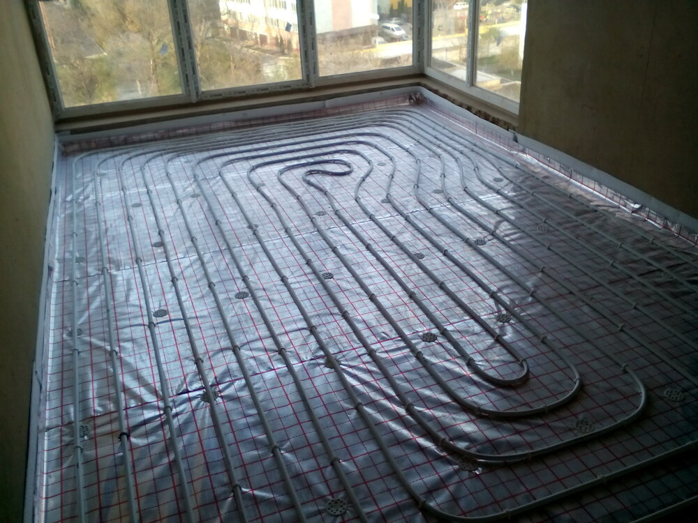

И их хорошо закупориваем, чтоб не попало ничего в них. Имел такое, после штукатуров в трубе ТП - песок. Но все скотчи и пробки -на месте были. Может заказчик с штукатурами повздорил, или не не расплатился ...
Это говорит не о ответственности штукатуров, а о полной Вашей профнепригодности. С открытыми трубами невозможно провести испытания на герметичность, значит Вы его не проводили. Трубы должны быть или закольцованы, или на них должны стоять заглушки
Возможно и так
Добавлено через 2 минуты
Не проводил. 5 веток ТП цельных по 80 м. И ни одного фитинга, просто вверх трубы, чего там испытывать
Это говорит о полной Вашей профнепригодности.
Помимо испытания, труб перед заливкой стяжки должны бть под давлением воды или воздуха.
Але:"Ми всім так робимо і все працює" , аргумент неубиваемый.
Все производители - дураки, мы пойдем своим путем.
