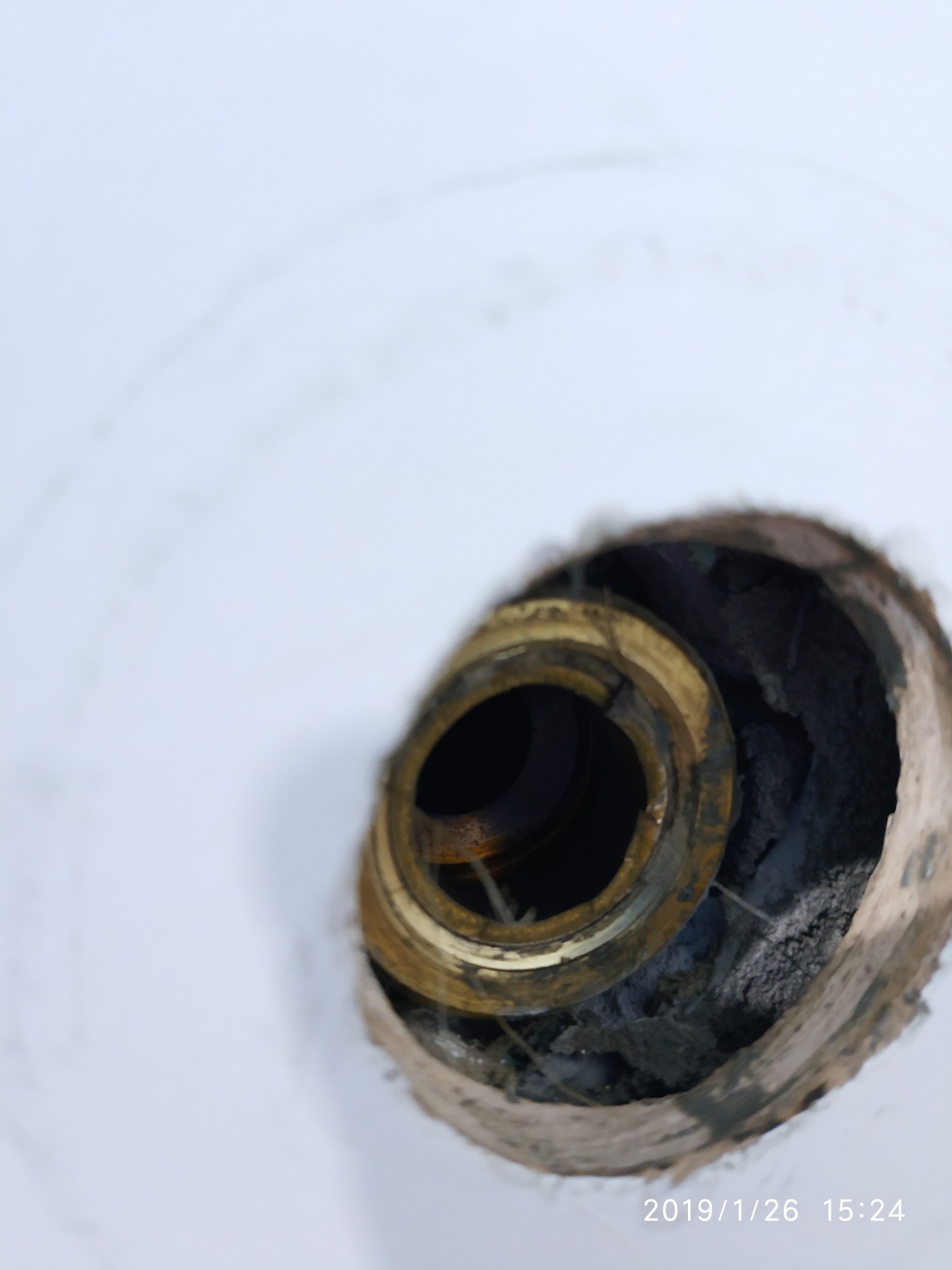

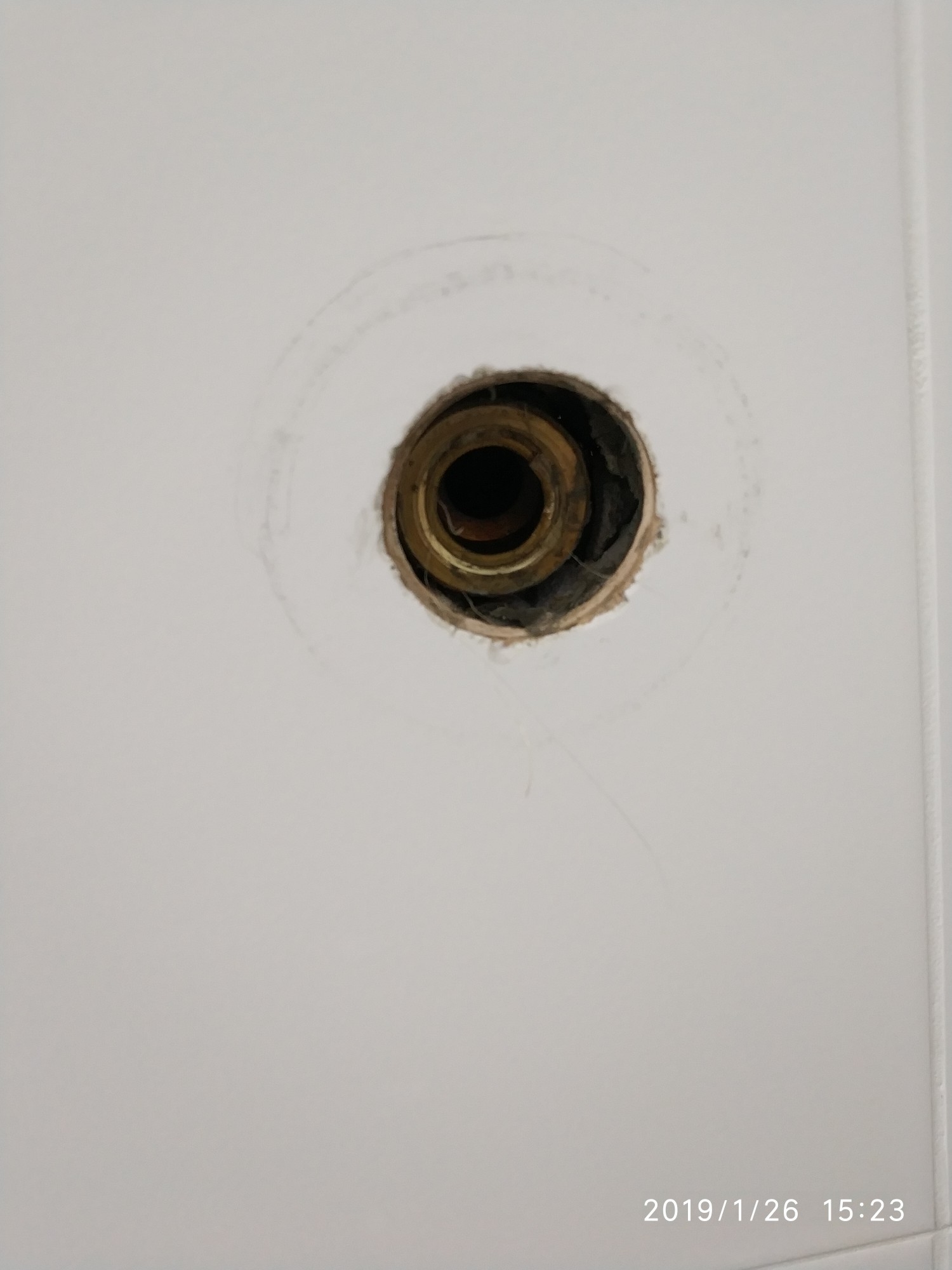

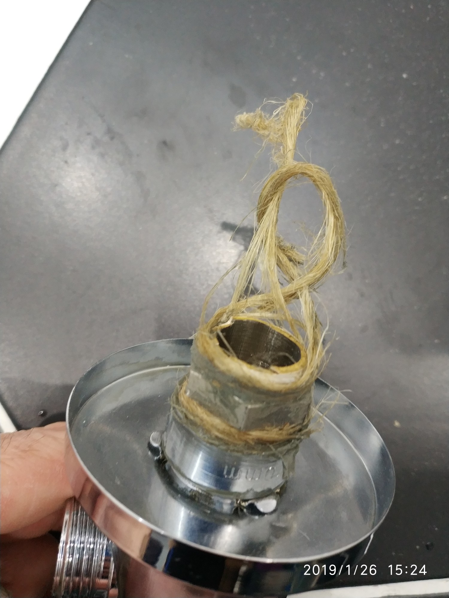

Прикручивал вывод для душевой лейки и оторвало внешнюю резьбу (см. фото)....при том, что закручивал рукой. Как можно выкрутить/вытащить оторванную часть?
Акуратно вибивати. Ставити викрутку під кутом до виламаної трубки. Й стукати по ній тим самим викручуючи трубку. Але латунь мяка тому буде зализуватись. Та й установочне можна покоцати. Тому без навичок треба акуратно.
Або надпилювати декілька надрізів по радіусу отвору щоб всередину шматочки вибити. Надпилювати полотном ножовки по металу.
Або робити надпили по діаметру. Вставляти в ці шліци якусь полосу й так викручувати.
Загалом варіантів є багато. Але невідомо які інструменти й навички є.
