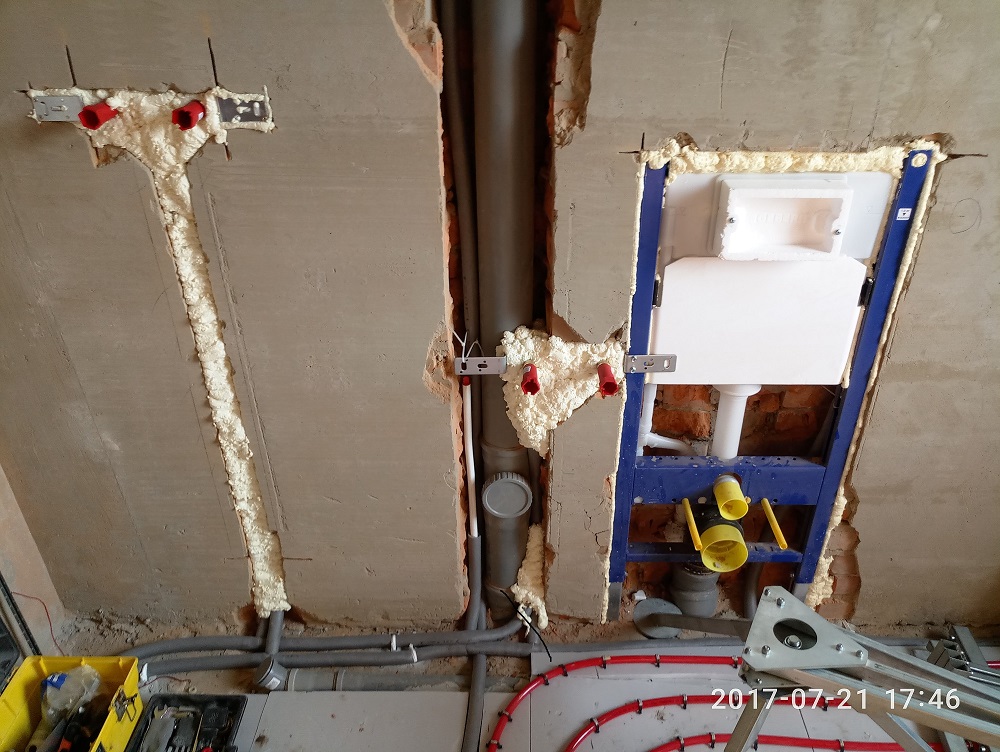

Поделитесь, пожалуйста, опытом. Как правильно встроить инсталляцию в стену. Именно в стену, а не обшивка короба гипсокартоном. Вырезал я нишу в стене. Что делать дальше? Ютуб таких видео не дает. Вижу следующие варианты:
1. Монтаж гипсокартона (2 слоя) по размерам инсталляции. Саморезы вручивать в саму раму инсталляции.
2. Вокруг рамы инсталляции сделать раму из гипсокартонных профилей.
3. Вариант 1, но вырезать еще четверть по периметру, на которую будет ложиться гипсокартон. Возможно даже в двух уровнях, слоя то два.
4. В видео Геберита, вообще закидывают штукатуркой всю инсталляцию. У меня Грое, можно ли так? Хотя не очень нравится закидать весь бачок штукатуркой.
После монтажа гипсокартона, нужно ли проклеивать швы (бумагой, стеклосеткой, серпянкой и т.п)?

Для установки именно в стену используется не обычная инсталляция, с "застенный модуль" - пластиковый бачек в спецпрофиле. У ТЕСЕ это вроде 9370000.
Зачем же так запенивать? Потом хрен заштукатуришь нормально....
Способ крепления, очень хорошая штука от конденсата,и.т.д.
Ну и можно было догадаться, что на фото полуфабрикат, пена еще подрезается.

а зашивать ее как? у меня аналогичная проблема/вопрос
А в чём проблема-вопрос?Инсталяция должна быть утоплена минус 25 мм от плоскости штукатурки и зашиватся 2 мя слоями гипса,в эконом варианте минус 12,5 мм и один слой гипса.
Видел в каталоге - есть инсталляции под штукатурку, без гипса.
