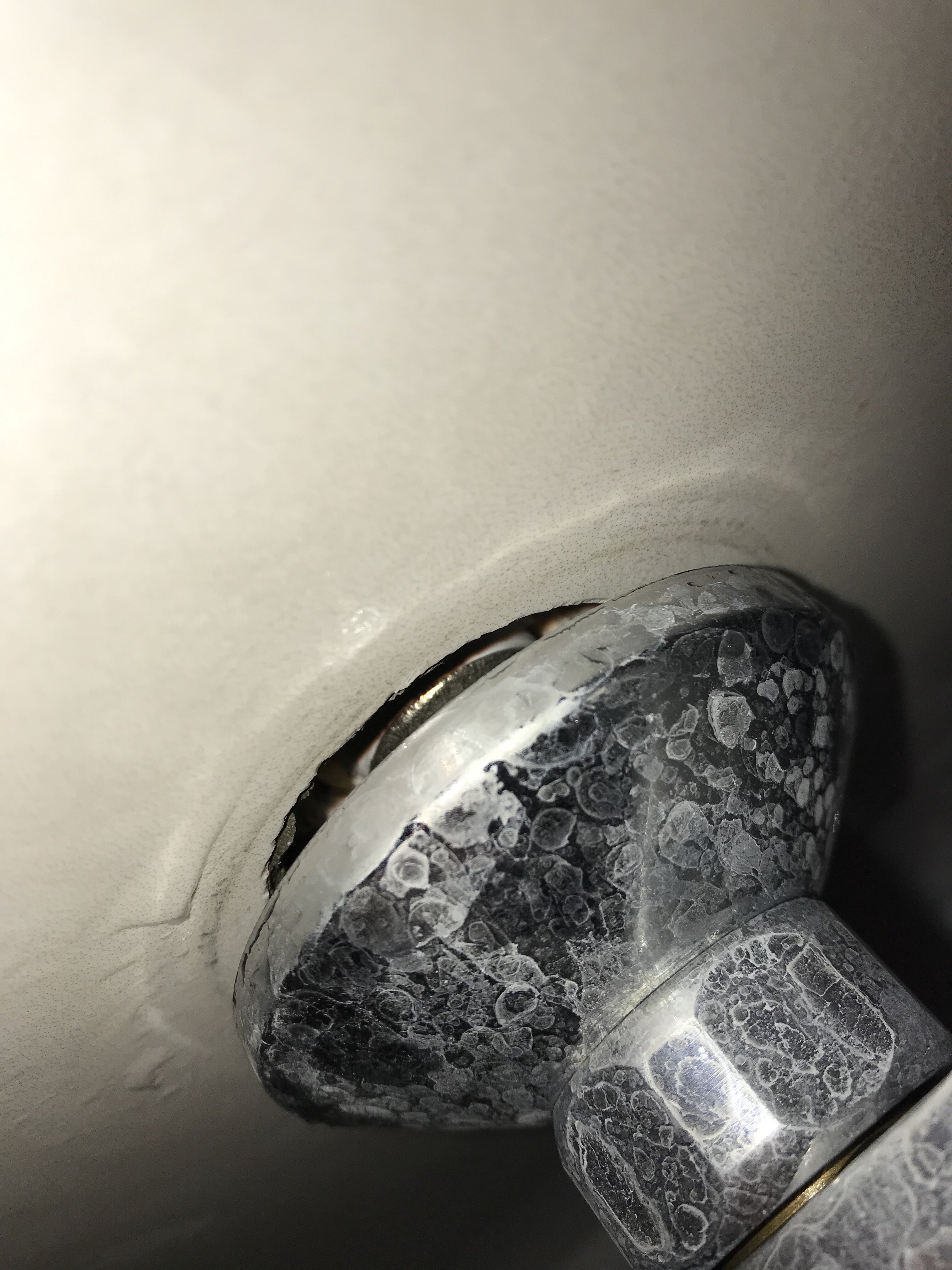

тоже думал об этом. А ТЕСЕ пластиковой (вспомнил) трубе ничего не будет от него?
А причем здесь труба, если у вас не закреплены водорозетки.
Латуни ничего не будет.
А другие составы Вы вряд-ли "запихнете", через отвестия под водорозетки.
насколько знаю, пластиковые натяжные гильзы и фитингы от рехау не всякую химию "любят". По крайней мере, мне не рекомендовали запенивать фитинги
посмотрел конструкцию водорозетки и понял что за трубу переживать не стоит - она далеко очень. вы правы.
Но смеситель прийдется все же снимать.
Затирка для плитки вполне решит вопрос.
