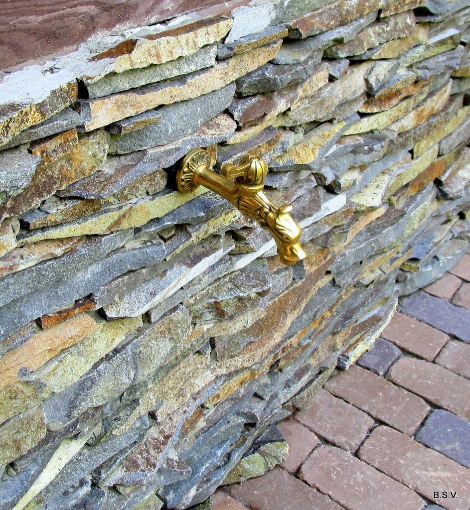

под раковиной в топочной сделали кран для набора воды в ведра и прочую подсобную емкость. организовали через шаровый кран и уголок вниз. но при включении воды - она конусом разбрызгивается во все стороны. накручивал на уголок переходник на шланг - не помогает. есть какие-то недорогие специальные приспособы, типа аераторов? или другие идеи?
Если высота позволяет, то просто оденьте кусок шланга на штуцер. :) Так вода не разбрыгивается, проверено.
Для удобства уголок с шаровым можно на такой кран поменять:
высота позволяет. какой длины шланга будет достаточно?
Отрежьте с запасом, и постепенно укорачивать, чтобы ведро удобно ставить было.
У меня 20 или 30 см (я все еще про шланг), но уголка нет.
Кстати, рычажный кран удобнее, его легче плавно открывать. Шаровый чуть сложнее плавно дозировать, и если резко открыть, то от дна ведра струя разбрызгивается.
Ну или вот, классика, КВ-15. Дешево и сердито.
спс. у меня такой, как у вас на картинке выше, с длиной ручкой, только без носика
Блеа, ребята Умные люди ставят обычный поливочный кран
Я в курсе, но в наличии в магазине не было, заказывать не хотел. Не вижу, чем он отличается от собранного варианта. К тому же, поливочный нельзя поставить ручкой вбок, а мой вариант можно
Ничего не понял...................
на вышеприведенной картинке ручка крана находится выше самого крана. у меня кран находится под широкой раковиной, не очень удобно его оттуда крутить. я думал повернуть его на 90 градусов, так, чтобы и ручка, и сам кран находились бы в горизонтальной плоскости (грубо, как бы кран положить на стол). Но тогда его носик был бы тоже в горризонтальной плоскости, и вода лилась бы не вниз в ведро, а вбок
