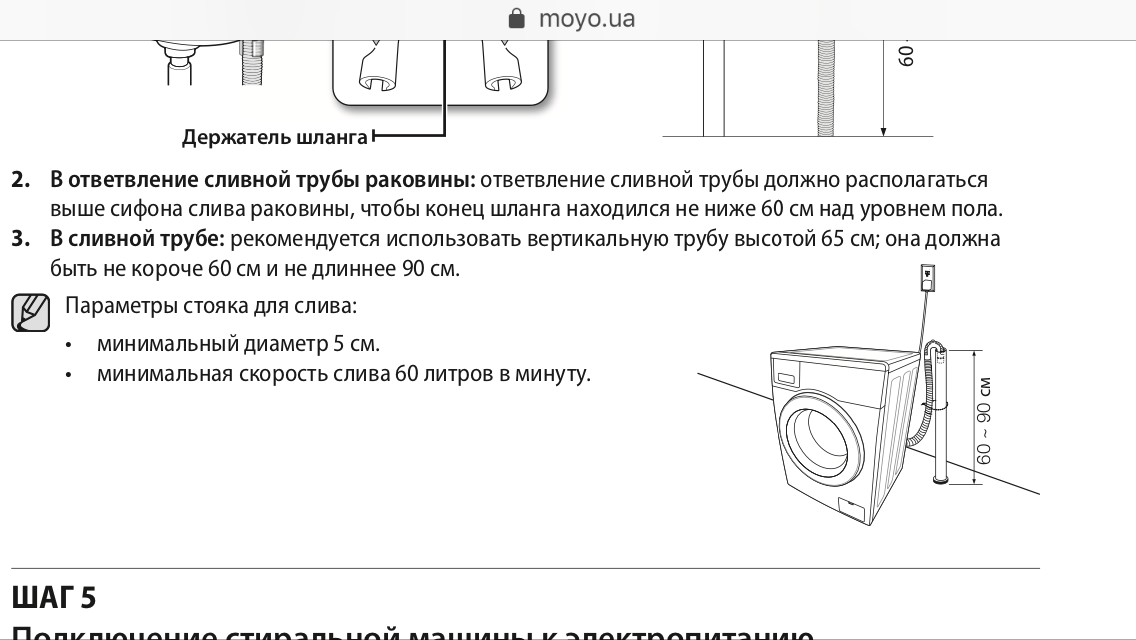

А что мешает вообще отказаться от сифона, а за стиралкой сливной шланг выгнуть дугой. Будет всегда водяной затвор.
Поступил так и со стиралкой и с посудомойкой. За год никаких проблем замечено не было. Это я не для рекламы такого способа. просто практикой личной поделился...
Так там в комплекте идёт держатель для шланга. С его помощью и образуется водяной затвор. И в инструкции нарисовано-на какую высоту его поднять надо. Но кто ж читает инструкции
[ATTACH]667813[/ATTACH]
Первая попавшаяся инструкция
Вы себе так сделаете? С такой вот красивой вертикальной трубой? Дело хозяйское. Я уж лучше нарушу инструкцию...
Трубу делать не буду (тоже прикололся). Главный посыл картинки-в высоте перегиба (про что я и писал в предыдущем сообщении). Эта высота и создаёт эффективный сифон. А уж труба вертикальная или просто отвод-то уже чисто вопросы эстетики и эргономики
В этой инструкции указано практически невыполнимое условие, если подключаться к ответвлению на сифоне мойки.
Высота верха мойки обычно 85 см, глубина чаши ~20 см. Под мойки чаще всего ставят сифоны для экономии места, у них ответвление еще ниже, чем в обычных.
Типа таких.
Получается конец шланга будет в большинстве случаев ниже 60 см, т.е. у производителя формальный повод придраться.
Максимальная высота ограничена производительностью насоса.
Минимальная нужна для защиты от возникновения эффекта сифона, а не для создания "эффективного сифона". :)
Но 60 см. это перебор, как по мне.
Вода в стиралке редко набирается выше, чем нижняя кромка стекла в загрузочном люке. А это сантиметров 30-40 от пола, максимум.
Типа таких.
При чем тут конец шланга?
Речь о дугообразном держателе. Его поднять на высоту 60 см нужно. а конец шланга хоть в пол в канализацию. Сифон определяется высотой перегиба, а не высотой конца шланга. Вот если перегиб не делать, тогда высота ввода шланга должна быть минимум 60 см.

40см от пола для стиралки с головой. Не читайте инструкции писанные для задротов идиотами.
Я тоже понимаю, что при поднятии шланга машинки на определенную производителем высоту, мы получаем гидрозатвор в шланге
Не совсем так. Если не поднять петлей шланг слива, и опустить ниже рекомендуемого, стиралка просто будет бесконечно брать воду в себя и выливать в каналью, пока не сгорит клапан набора воды в ней.
Добавлено через 6 минут
Для посудомойки - да, для стиралки без петли на 60 см в крепление сзади стиралки - не будет работать на полоскании. Или будет, но плохо полоскать, ибо часть воды уйдет в канализацию. У стиралок клапан - только набора воды, по воде в баке и каналье - просто сообщающиеся сосуды.
П.С. от пола и 10 см - с головой (так у меня), но с петлей сзади на корпусе стиралки
Низ петли вообще может лежать на полу. Выход шланга достаточно 40см от пола. Об этом речь.
1. Якщо встановлено сифон пральної машинки з підпружиненим шариком, то можна робити просто петлю на висоту 60 см і не паритись висотою підключення кінця шлангу.
2. Якщо пральна машинка тупо підключена до каналізації на висоті 20-30-40 см , то навіть з петлею може в певних режимах прання чи полоскання відбуватись самовилив води по ефекту " зливу бензину з бензобаку".
Хто зливав бензин з бензобаку хоча б раз розуиіє, що як не підіймай петлю бензин все одно потече і виллється до 0.
В більшості випадків все буде ок при будь-якому варіанті зливу, але хоча б один чи два рази за всю історію роботи машинки відбудеться самовилив і буде викликано сервіс,який згідно інструкції переведе стрілки до монтажника, то можна отримати неприємну розмову з замовником . :beer:
PS До речі Самсунг цілком допускає петлю зі зливного шлангу на висоті вище 60 см
