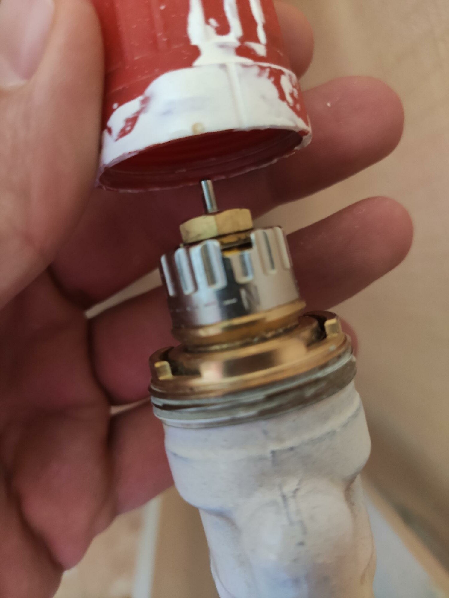

Подскажите термоголовка с какой резьбой подходит для чугунного радиатора?
Она закручивается без всяких переходников?

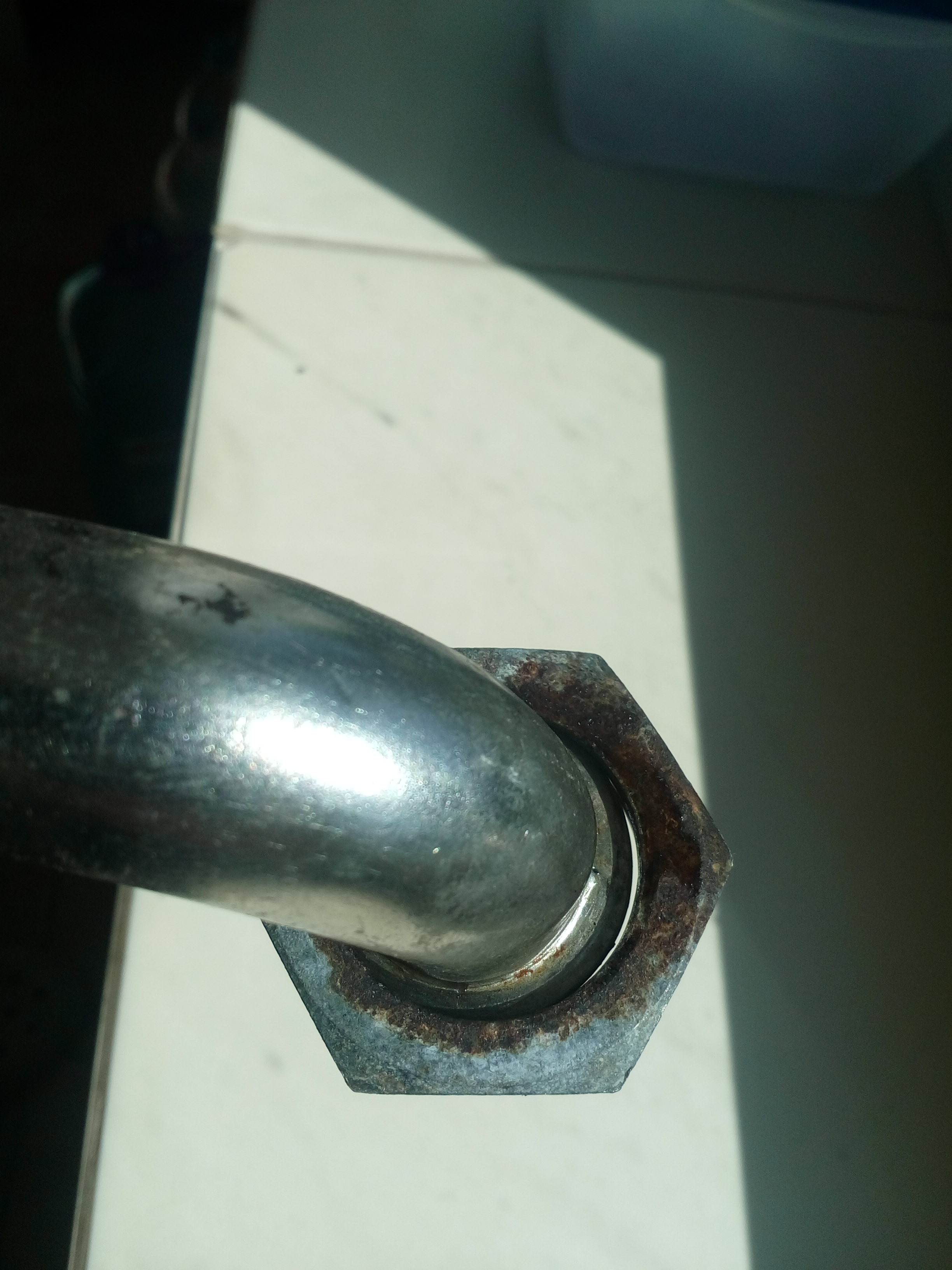

на насосной станции поменял насос
все нормально, осталось как бы самое простое - соединение на резинке...
подключаю шланг к баку...
на угловом элементе с гайкой большой люфт
течет, как бы я не пытался отцентровать - не получается
не могу понять как этот шланг прикрутить к баку...
подскажите плиз
у всех шлангов такой люфт?
как центровать по отношению к резьбе?
нужен новый шланг?
Тоже,каждые два года текли шланги...
Купив два штуцера,уголок,1м/п шланга,4шт хомута нержавейки.
Собрал всё и...уже 4года без проблем.
Штатную резиновую прокладку выбросить. Поставить паронитовую. Все отцентруется. Кстати бак можно подключать и не только этими шлангами, но и обыкновенной трубой ПЕ, гофронержем и пр.
