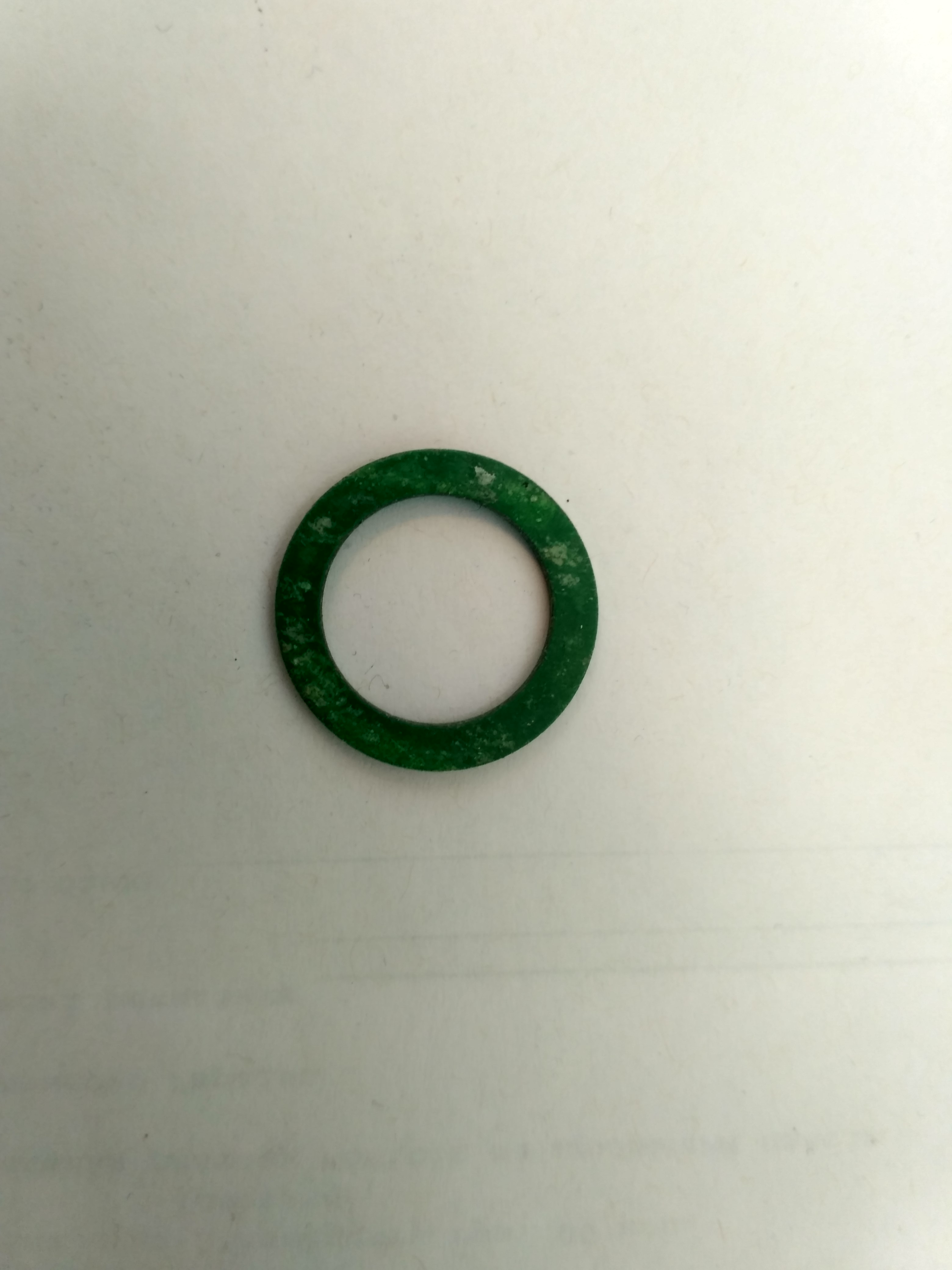

Добрый день. Подскажите можно ли использовать резиновые прокладки или паронитовые для подключения линий отопления и воды (стоят американки) к газовому котлу? Тех прокладок что стояли изначально, как на фото, нигде не могу найти в своем городе.
Лучше паронит.
B.S.V.

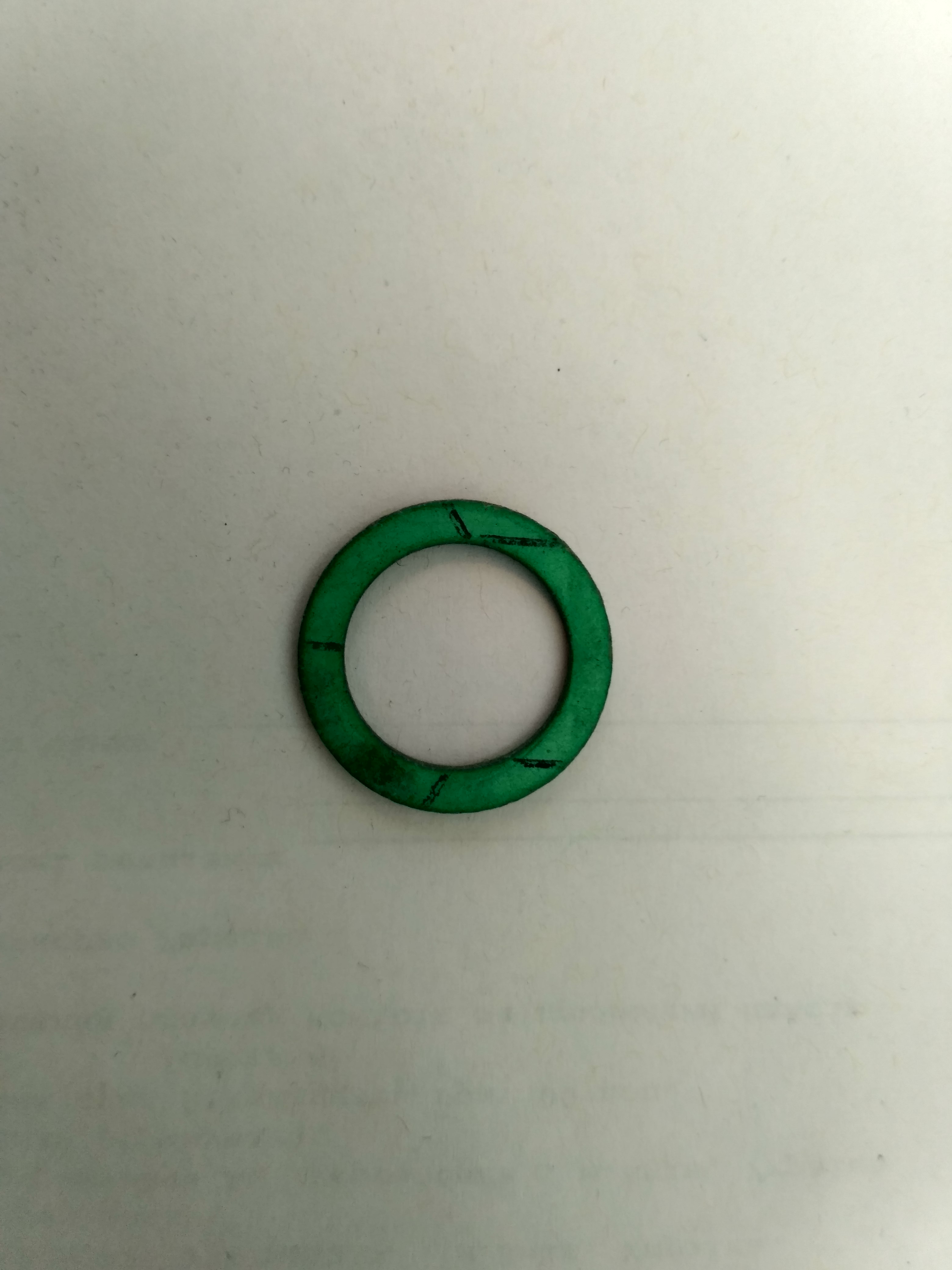

А как называются такие как у меня на фото?
Не знаю.
Мы их называем "бумажные":) и всегда выкидываем.
Зеленая не обязательно плохая.
Я использую паронитовые безасбестовые прокладки Goplast (а на фото нечто похожее).

То же самое. Это прессованная бумага. Бросьте ее в воду и почекайте сутки. Начнет бухтеть и расслаиваться.

У меня нет времени, поэтому пресованную бумагу, я выбрасываю.
Хотя теоретически, он может стоять несколько лет.
.Хотя теоретически, он может стоять несколько лет.
Точно в дырочку. зачастую такие зелененькие идут как штатные к девайсу. Если один раз поставить и не трогать это соединение годами, держит. Один раз открутил- выбрасывай. Паронит и резина дают возможность откручивания.

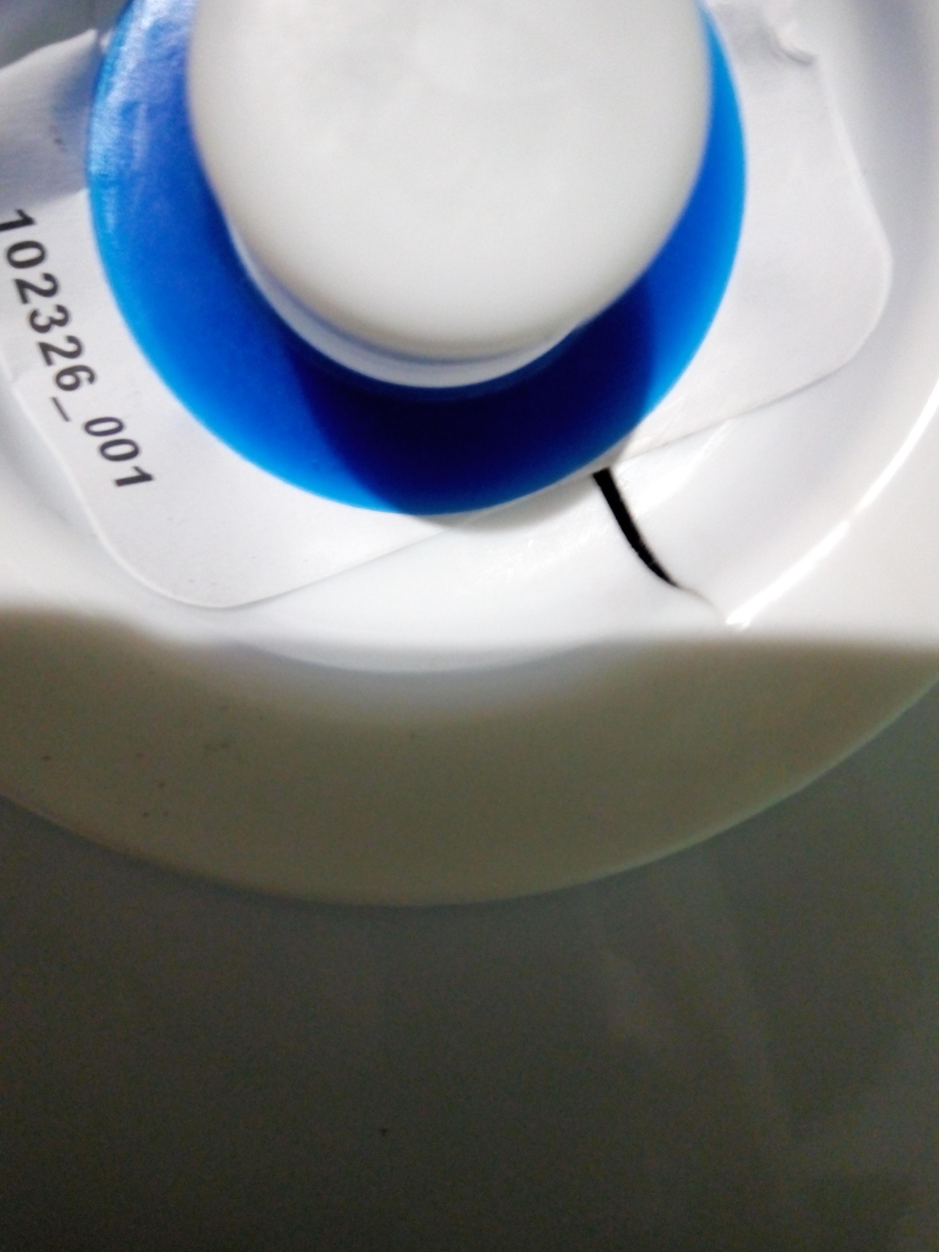

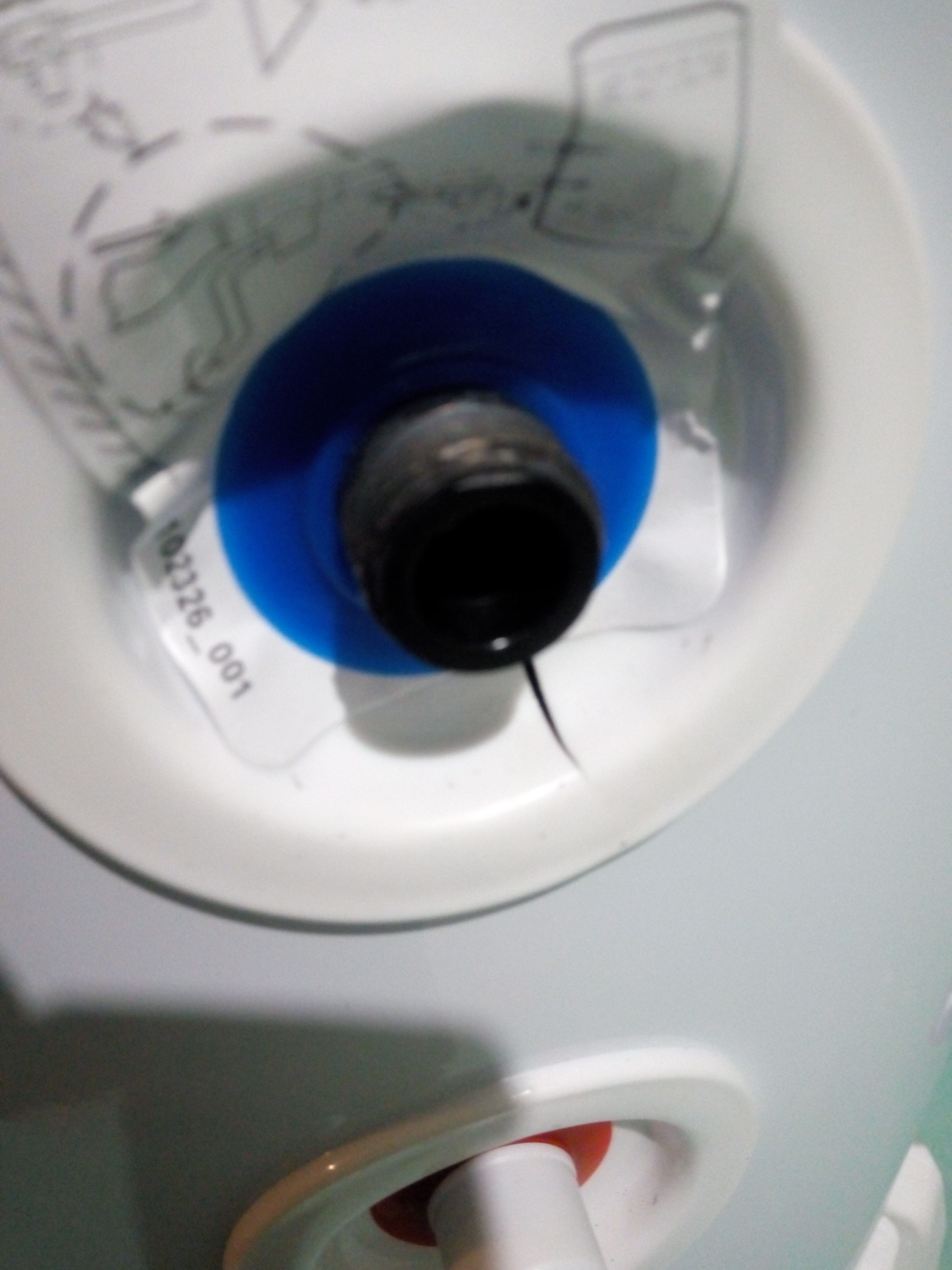

Добый вечер всем.Несколько лет назад купил бойлер TESY.Стоял в упаковке.При распаковке обнаружил такую картину.Насколько это печально?
качество фото, фиг расмотриш
Еще так может лучше видно
Белая заглушка скорее всего просто декоративная.
Думаю, что переживать не из-за чего.

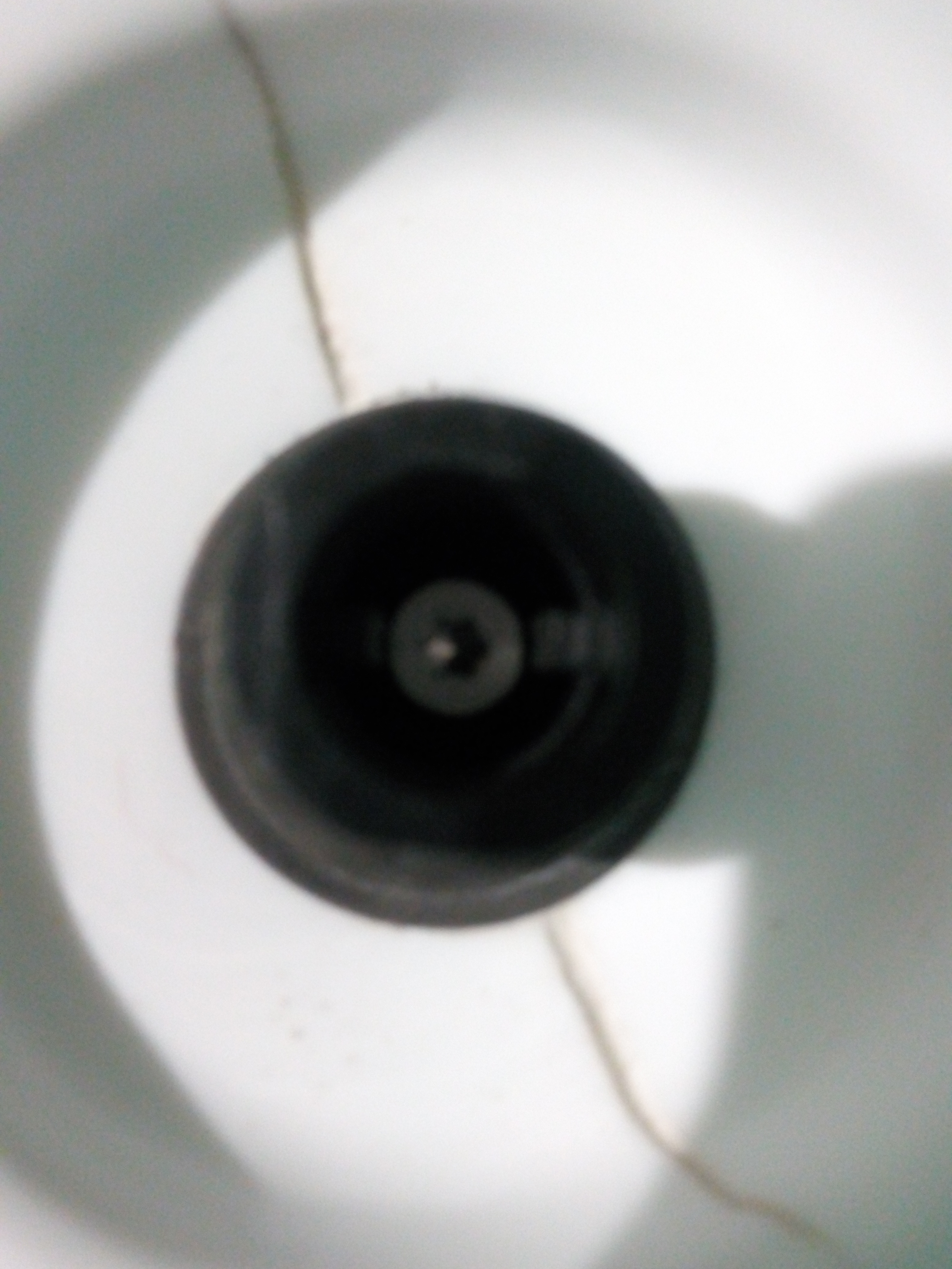

Подскажите еще пож.На бойлере в штуцере подачи холодной воды в средине вкручена какая-то вещь.Если в него подуть то воздух проходит но потом выходит обратно.Что это такое и для чего оно там.Спасибо.
Таке?
запобіжний клапан. Назад не мав би пускати. Це по ідеї. Але по факту доволі часто в якості зворотніх вони не дуже. ;)
