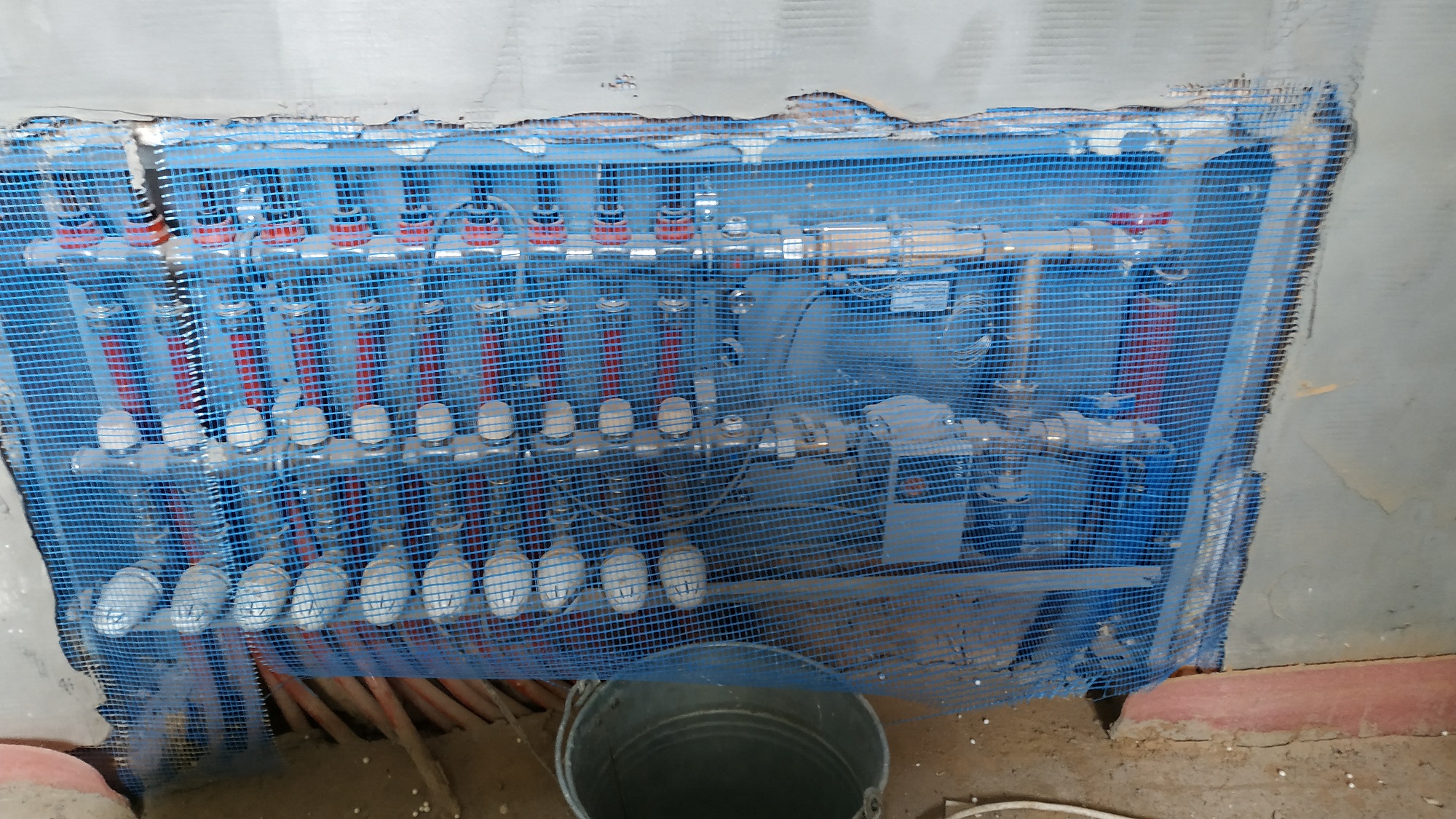

Подскажите есть ли какой-то способ *дёшево* снизить нагрев отдельных контуров ТП не перекрывая их полностью.
Я расходомерами прижал все "не нужные" но шото мне логика подсказывает что толку от этого не много
Если временно, то еще прижать расходомеры.
У расходомеров на коллекторах очень большая погрешность. Если на нем отображается нулевой расход, это не значит что он на самом деле нулевой. Я это заметил по показаниям общего расходомера в счетчике тепла при полностью "закрытых" контурах.
Если постоянно, то есть приводы под М30х1,5 с пропорциональным управлением.
wattswater.eu/catalog/hydronic-radiant-heating-solutions/actuators-and-motors-for-heating-systems/electronic-modulating-actuator-emujc/?qh=actuator
Но ими кто-то должен управлять. У обычных комнатных термостатов дискретные выходы. И это не дешево.
Есть еще вариант поставить обычные NC термоэлектрические приводы, и термостаты с настраиваемым ШИМ управлением. У Данфоса такие точно есть.

Вы все правильно написали, но есть одно НО. Если стоит ЭК и отопление ТП, мы знаем, что ЭК обыкновенный кипятильник, и что бы он достиг нормальной температуры ему нужно очень продолжительно постараться, это не ГК. Вот радиатор и поддерживает постоянно нужную температуру, что бы при открытии сервопривода, теплая вода моментально пошла в СО.
У большинства электрокотлов, которые я знаю, минимальный порог модуляции на уровне 1-2 кВт. ТЭНы меньшей мощности просто не ставят. Один мелкий радиатор мощностью в 200-300 Вт принципиально ничего не изменит. Ну хорошо, будет котел работать не пять минут, а шесть до момента остановки. Это едва ли будет заметно в плане скорости нагрева полов, после открытия клапана.

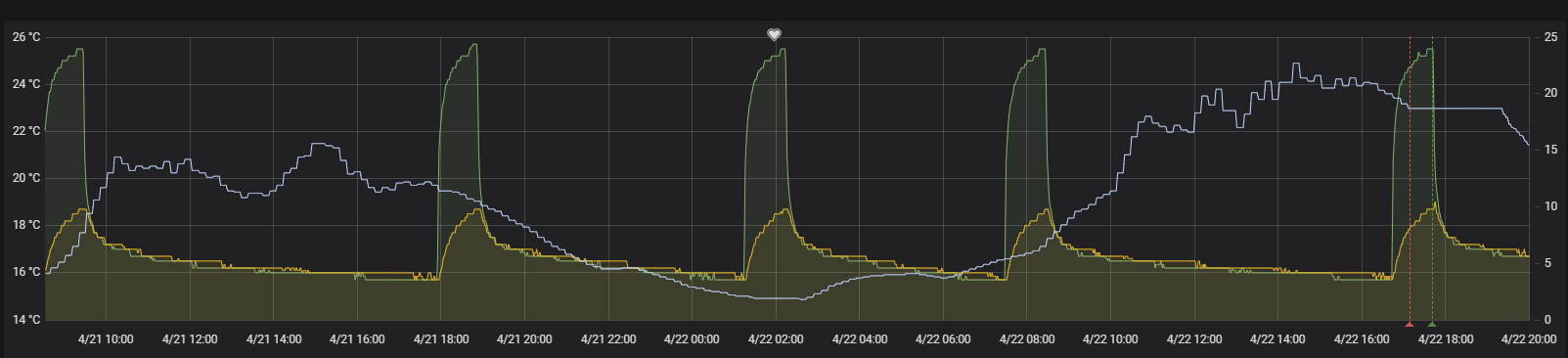

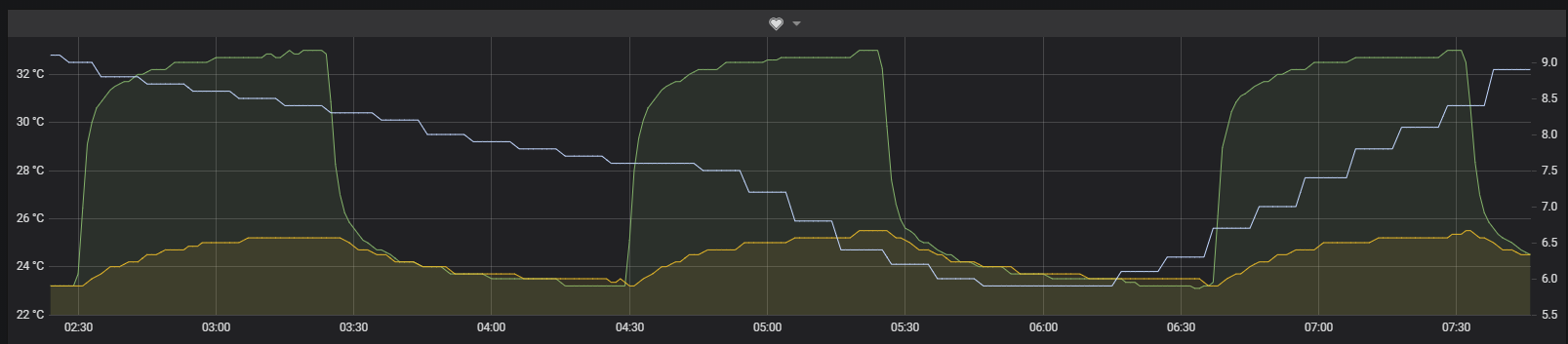

Если у вас продвинутая система мониторинга, то какая система управления котлом?
КПД котлов на низких температурах подачи теплоносителя падает, кроме конденсационных. При изменении расхода в системе на 200 литров с дельтой 5 град
должен упасть расход газа на условных 100 литров. Очень сомневаюсь что котел будет та же чутко реагировать на малые изменения в системе, тем более говорите , что расход теплоносителя через котел не изменился, он просто перераспределился.
поэтому у меня конденсационник, я выставил 30 градусов подачу и попробовал в двух вариантах (8 контуров по 2л расходометрами и 7 по 1 и 1 что осталось (показало 6)). Понаблюдал графики подачи обратки в обоих варинтах + потребление газа. ощутимой разницы не заметил как не заметил и на ощупь разницы поверхностей в двух вариантах, потом начал думать про котел в котором то насос работает на +- одной производительности. Попробую еще прижать как советовал @blacktigra может поможет. По расходу день экспериментов выкушал 5-6 кубов, что в пару раз больше того что я наблюдал при носителе 25 градусов.
Перераспределение вероятно что случилось но ооочень мизерное и не в 2 раза явно кратно расходу, что в принципе если поанализировать то логично - проток напрямую не задает отбор тепла он его ограничивает и если отбор нужен небольшой (тепло на улице) то хватит и 1 и 2
Еще есть мысль понизить производительность котлового насоса, думаю это можно сделать в висмане
Я не знаю какой у вас Висманн, какая модуляция, но мне кажется он на минимуме пыхтит и так. Просто при 25 реже включается ,период нагрева короткий. Вот и расход газа меньше соответственно. Колличество включений горелки можете мониторить?
Уменьшив расход на насосе котла логично и мощность на горелке понизить. А то будет режим вкл-выкл с избыточной мощностью пропорционально малому расходу.
ступень модуляции конечно минимальная, период нагрева на 30 сейчас примерно час, остывание полтора. при 25 - час/пять. Но я не очень понимаю что вы хотите мне сказать
