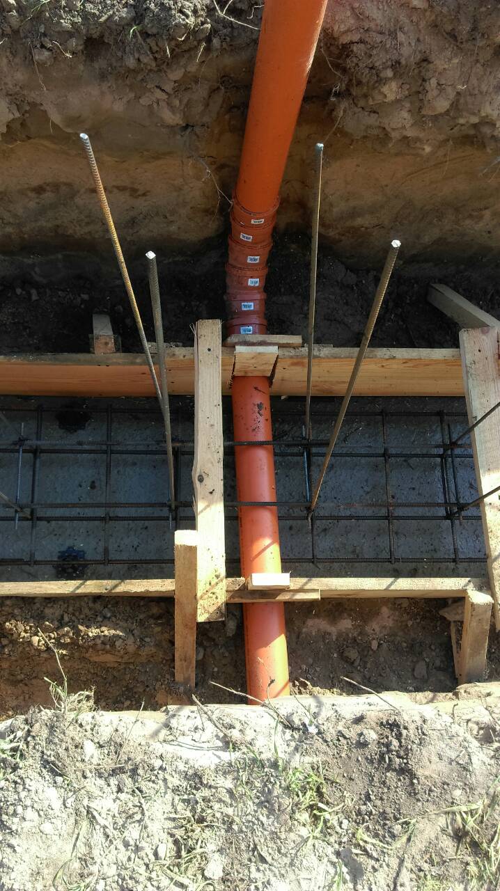

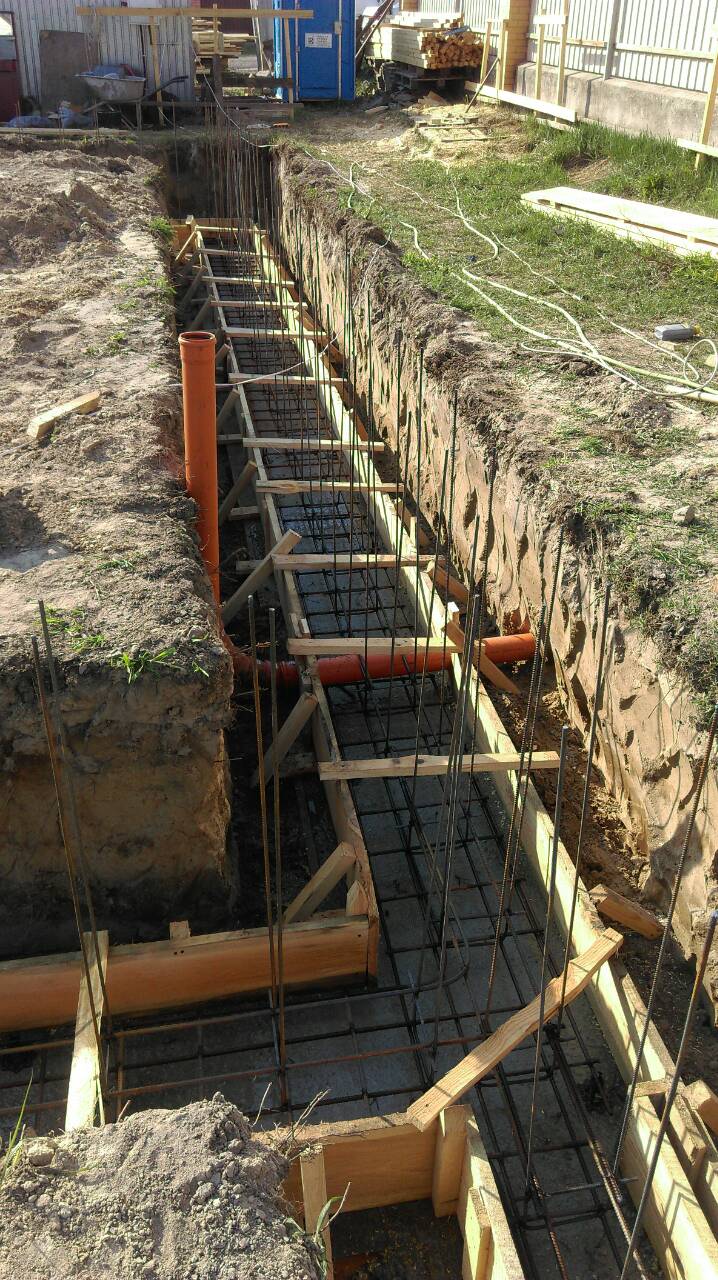

а внутри дома нужно выйти изпод фундаметра почти сразу вверх...
Фундамент будет утеплён?
Я к чему: плохо или не утеплённый фундамент и труба впритык — в морозы запросто перемерзает.
придется еще очень много копать
Лучше сейчас накопать пару лишних тачек и сделать по людски, чем потом рвать себе волосы на одном месте, если трубу случайно заломаете.
Там не только в тачках дело, рядом еще есть ввод трубы канализации и сразу яма выгребная+ отмостка. очень тяжело там будет
Добавлено через 34 секунды
труба впритык
там см 40-50 от фундамента

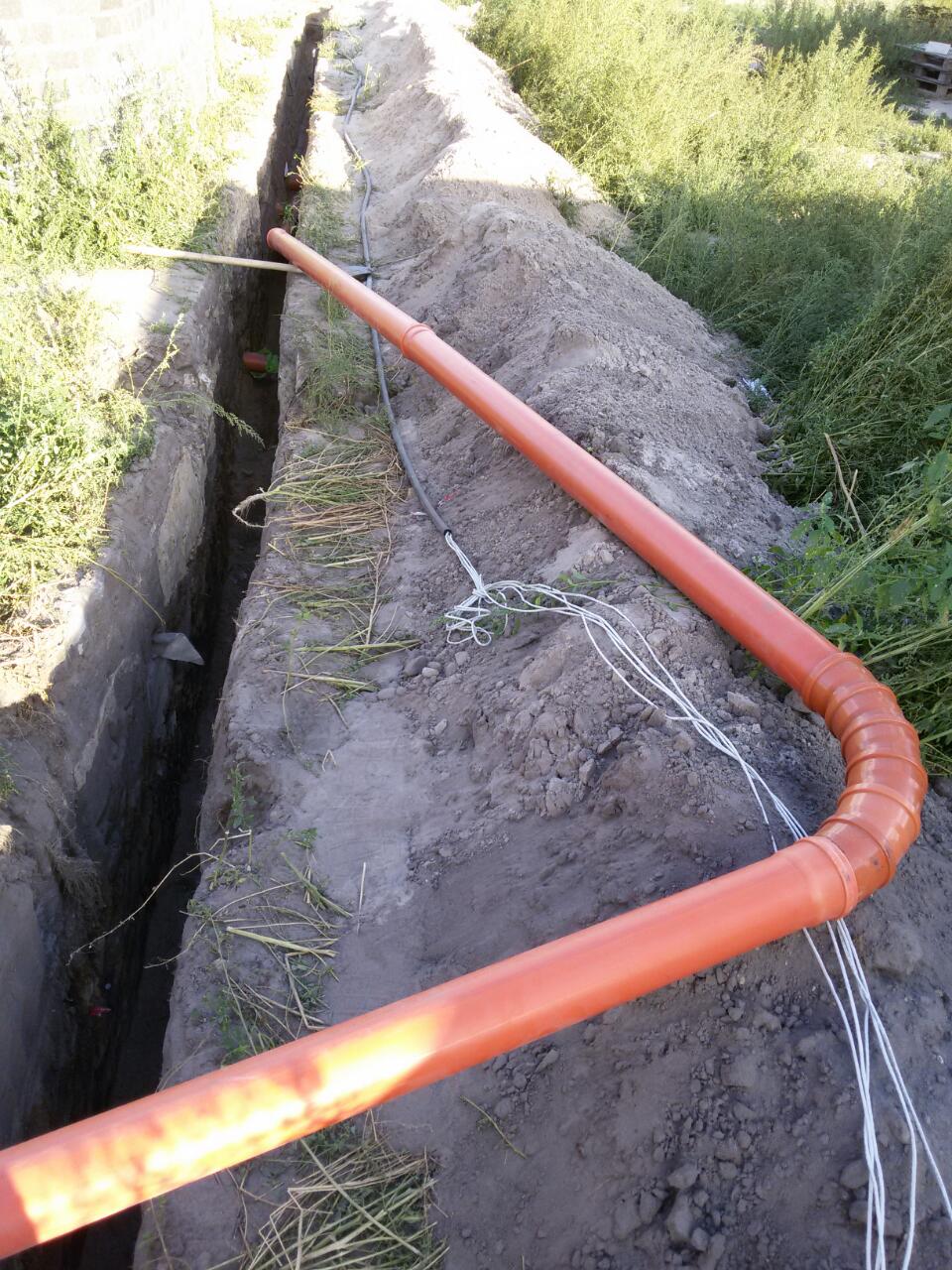

Решил так, там где много поворотов сделаю канализационную трубку 50(повороты 45град), а по прмямой ПЭ 50, думаю соеденить их особых проблем не будет

Через 2 50/45* угла, 32 трубу в жизни не пропихнете ( в 110 иногда плохо идет), разве что 6 углов по 15*.
Пробуйте цельную ПЭ 50 прокладывать и сразу попробуйте в нее 32 засунуть.
а 25ую?
У меня 2 таких поворота будет, дешевле тогда 110 трубу и 45град
цельную ПЭ 50
Цельная точно не пойдет, там 2 поворота по 90град и радиуса для изгиба нету практически, возможно 50см не больше
а 25ую?
Пропихнуть можно что угодно. Главное не сделать залом трубы при этом.
Залом это 100% порыв трубы через время.
Понял, буду 110 трубу проводить из санузла на улицу, а потом уже по прямой Пэ 50 пойдет
