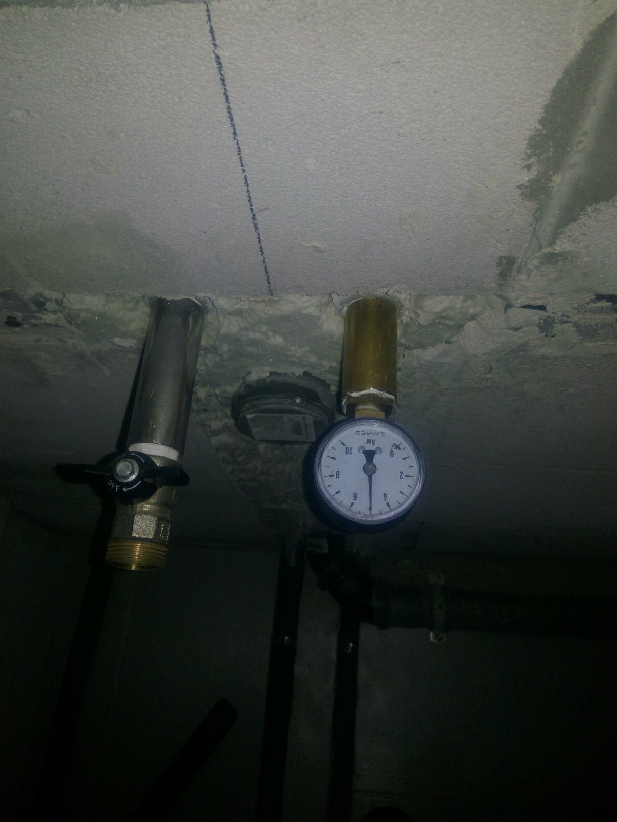

Наблюдал на днях работу сантехников в одной квартире, им нужно было вкрутить удлинитель в водорозетку и потом в него приборный кран под стиральную машину, которая потом этот кран закроет.
И возник вопрос - как в таких случаях можно сразу проверить качество паковки, ведь этому мешает декоративная чашка на кране.
Там еще прикол был в том, что водорозетка оказалась глубоко утоплена, и вокруг нее штукатурки не было. Т.е. если начнет подтекать, то сперва вода пропитает стену и дойдет до перекрытия, и только потом это станет заметно снаружи.
Как поступают в таких случаях уважаемые доны?
я хоть и не сантехник но в таком конкретно случае использовал анаэроб и ничего не проверял ) главное конечно туда-сюда потом со всей дури кран не крутить шоб не сорвать анаэроб. ПС я не сантехник - мне можно

Я хоть и не уважаемый дон, но просто пакую бронзовые удлинители Viega и приборные краны на лен и пасту.
При этом зная, что мной на этапе чернового монтажа зафиксированы водорозетки.
Не знаю как у РЕХАУ, а ТЕСЕ сделала резиновые кондомы одеваемые на водорозетки и торчащие наружу. При течи вода появляется снаружи стены.
у рехаю на водорозетки идут штатные "пенки" из вспененного ПЭ, которые как-бы тоже такую проблему должны вскрывать (+ другие нюансы) НО их у нас в продаже нет, а когда я заказал меня чуть ли не назвали больным ублюдком и мол первый раз заказывают )) но привезли. Потому оно как-бы есть но его мало кто видел

Я как-то паковал себе такие краны на лен, и он у меня тупо сползал при затягивании, т.к. резьба была очень гладкой (краны Альбертони). Хоть я и делал зазубрины на резьбе. А вот на фум-ленте на удивление потек один из десятка штук.
Только поставить контур под давление.

Тоже не панацея. Вы ведь не сможете определить какой именно из кранов не держит.
Т.е. желательно иметь возможность визуального контроля, а ее нет. :(

И не только краны, все утечки найдем.

Вы каждый раз опрессовываете систему после установки приборных кранов?
не очень понятно, опресовка же не покажет за разумное время чуть-чуть прокапывание по паре капель в минуту
Вот в этом то и вопрос. Для меня разумное время это сутки. За это время покажет минимальную утечку.

Для мене проблема навіть не в контролі після монтажу.
Фум не любить щоб його відкручували. Потім може сльозити. Іди знай чи не провернуть потім при заміні шланга? Тому в прихованих місцях фум не використовую. Або льон, або нитка, або анаероб.
