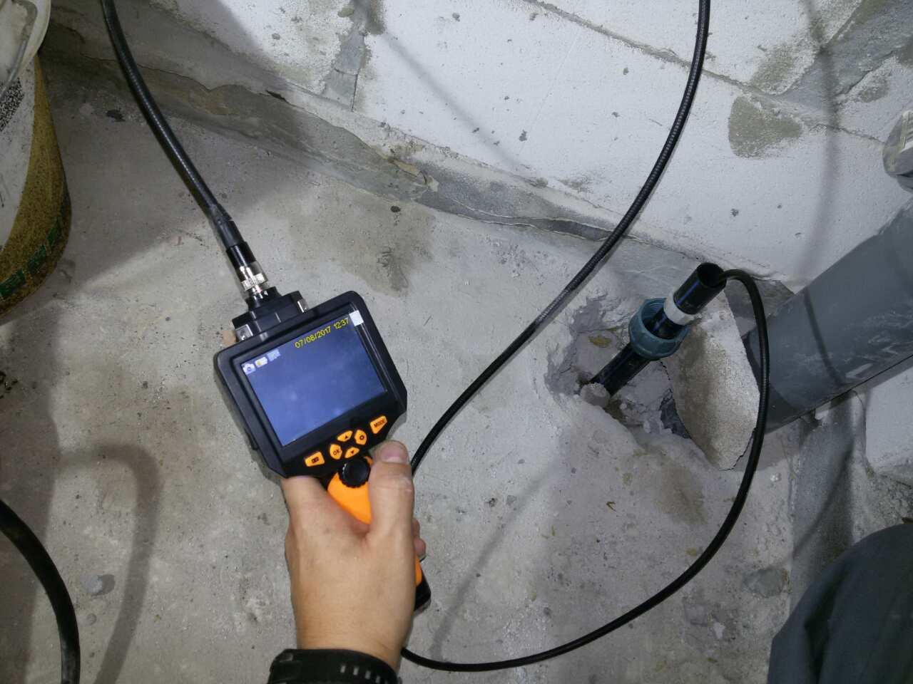

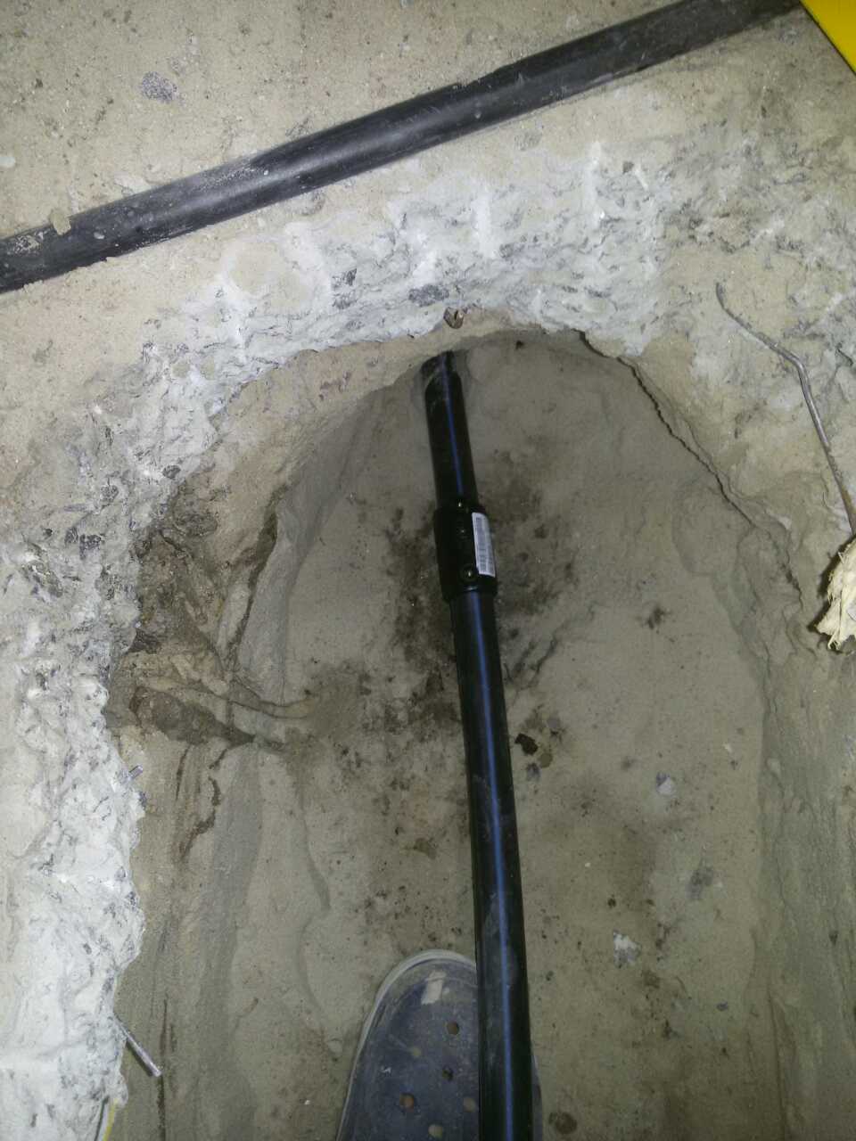

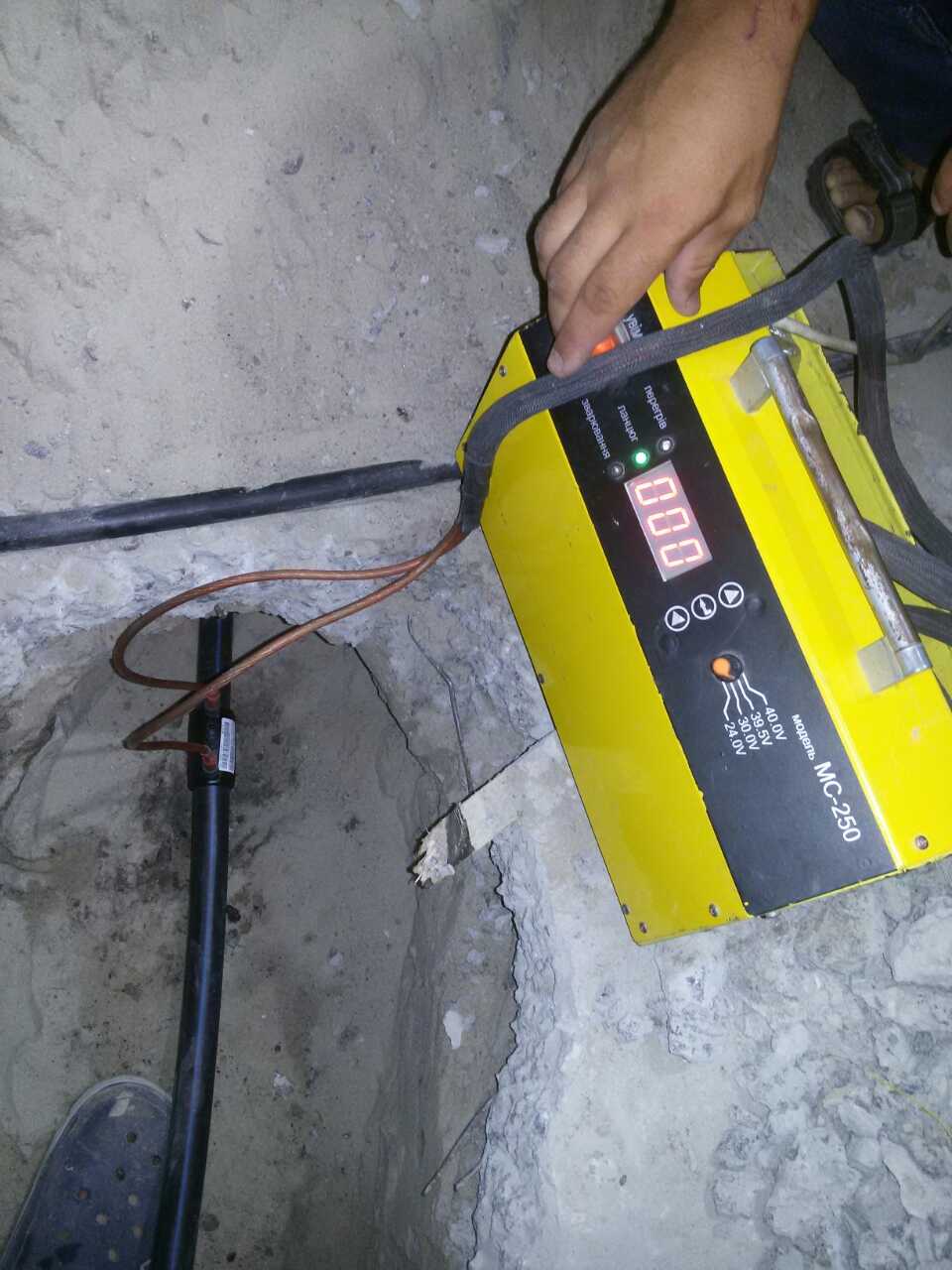

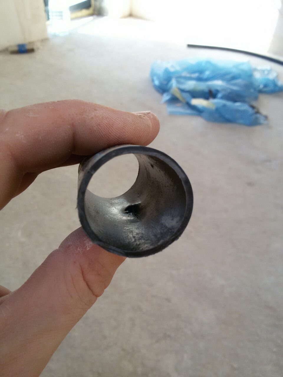

Протечка этих труб довольно часто встречается. Причин протечек много, на фото одна из них.
32 труба проходит через весь дом, без гильзы и всякой изоляции. Закопали трубу и какая то железяка или камень продавила стенку трубы.

Спасибо всем за дельные советы и рекомендации. Терморезисторная муфта не вариант в связи с затратными организационными моментами. Придётся ставить тройник. Не хотел раскапывать газон, но видимо придётся. Кстати, унидельтовские тройники прекрасно себя чувствуют в земле вот уже 5-й год и ничего не течёт, но и давление не более 3-х кг.
