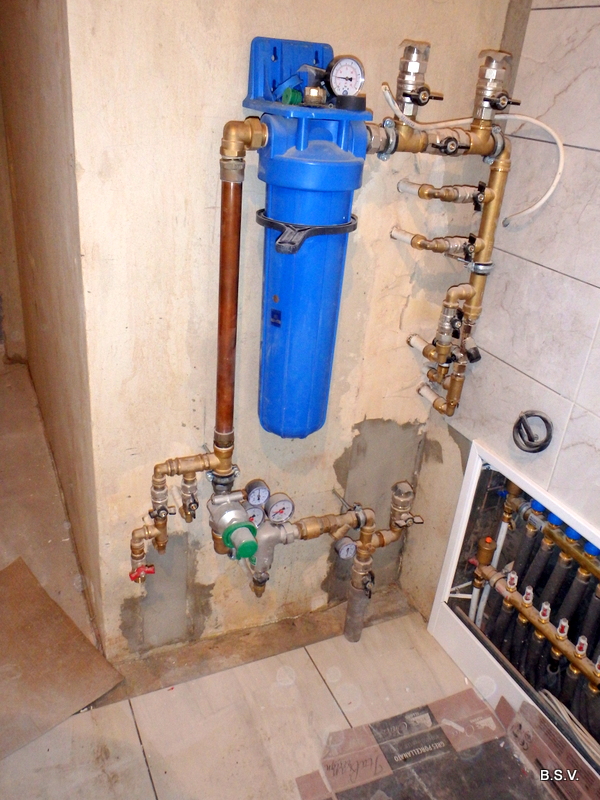

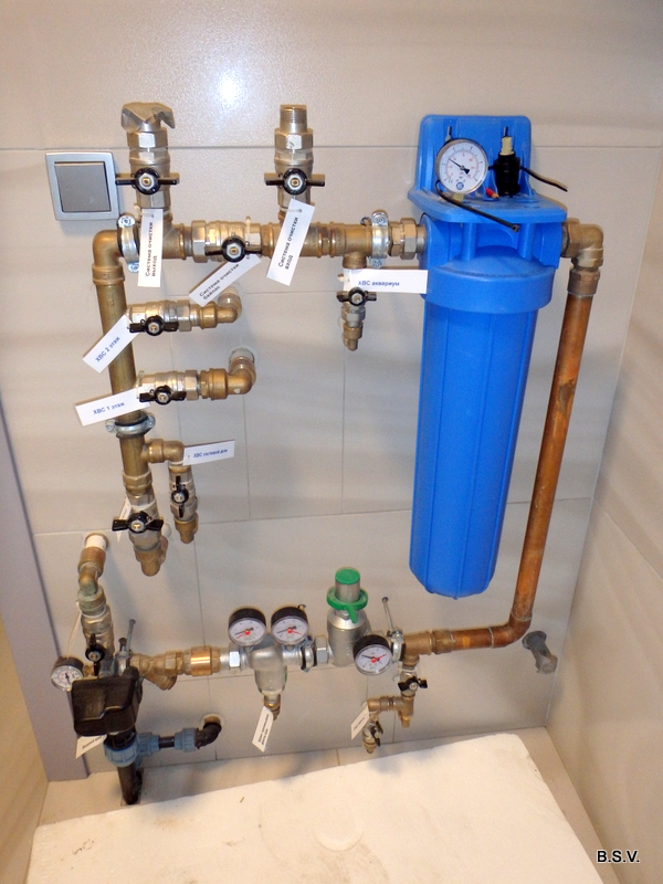

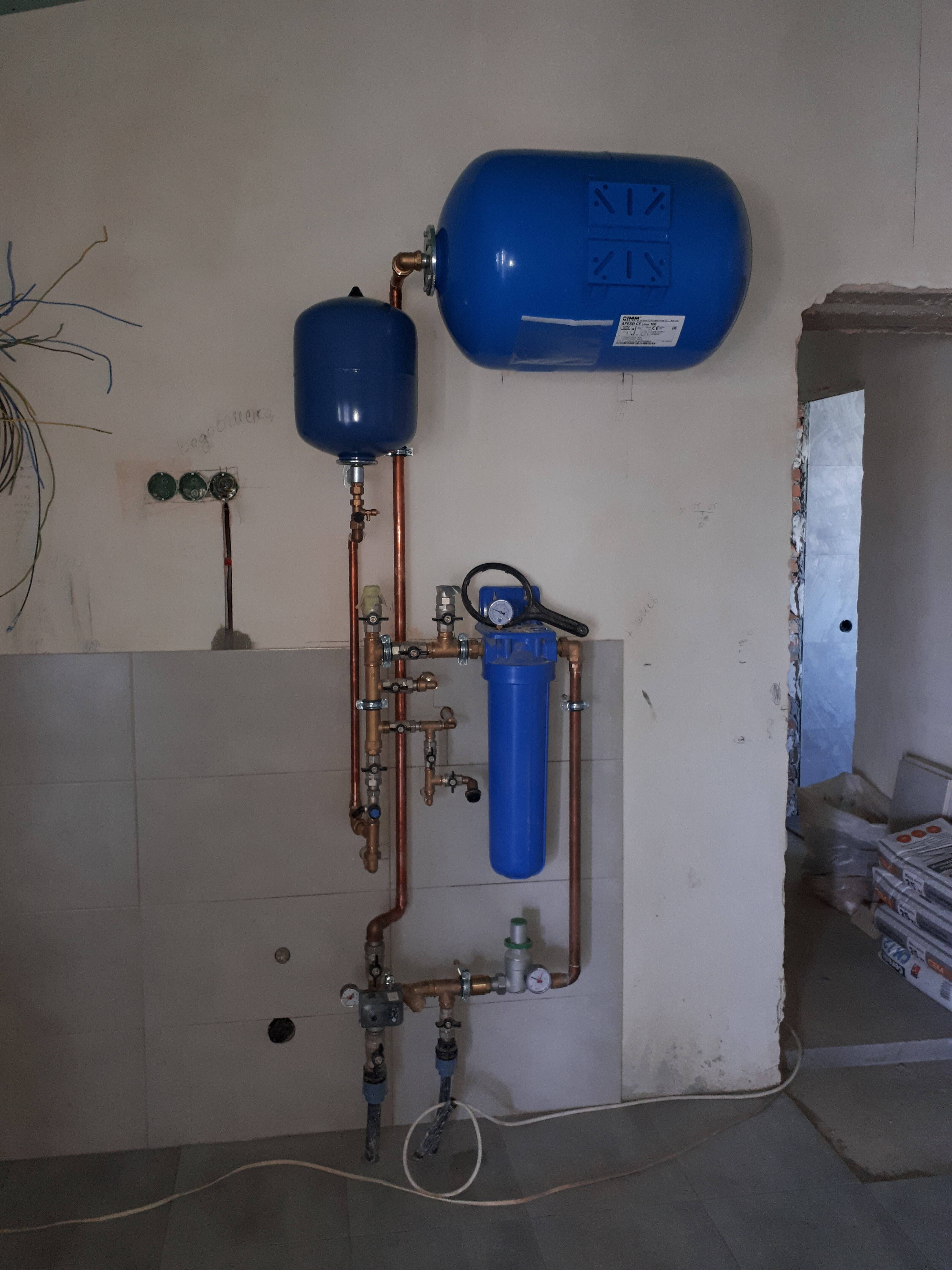

да-да, онейные. там вот сами вентили они не 3/4 даже внешне видно. Коллекторы клевые но цена конечно тоже под стать.
Они конечно дороже того же валтека, в раза 2 уж точно, но я готов переплатить лишь бы была надежная система. Одна мысль что может что-то пойти не так и затопить весь дом меня пугает, думал даже на всякий случай везде трапы наделать чтобы в случае аварии все сливалось... но возможно проще поставить какую-то защиту, эту тему не изучал.

И вопросик, можно ли в качестве общего(входного) коллектора использовать 3/4->3/4 чтобы использовать один и тот же коллектор oventrop, или всеже стоит поисктаь именно 1->3/4
Я обычно использую дюймовый коллектор от Фар, с полнопроходными 3/4* кранами американками. Затем по желанию.

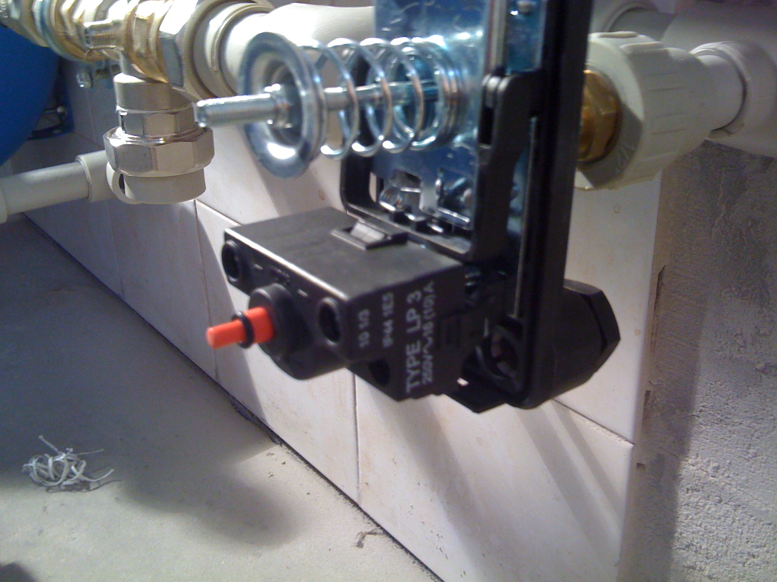

самая простая защита - рубить насос если у вас скважина при постановке на сигнализацию ) цена - минимальная, надежность оч высокая.

Сори, не догоняю, какая сигнализация? Допустим лопается труба/фитинг/еще что-либо и вода шурует на пол. Идет водозабор со скважины но как понять, что это внештатная ситуация и нужно отклуючать насос? Возможо какие-то датчики воды на полу.. но это так, мысли вслух.

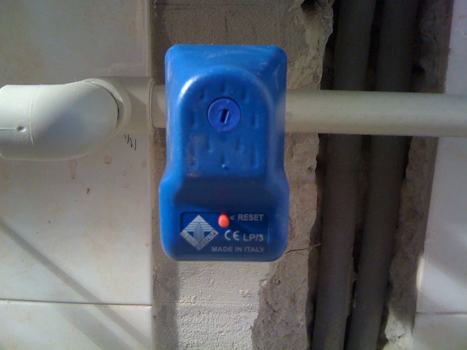

не суть важно, то так, тоже мысли вслух были - по классике условный "нептун" гуглите - датчик+вентиль.
Вот самое простое и дешевое. Выставляете эту штуку к примеру на давление 1 бар. и при достижении она разрывает питание насоса.
Труба лопнула давление упало насос выключился.
но если есть мощный потребитель вроде ванны на 20й трубе то есть шанс ее никогда не набрать ) так-же как небольшая трещина в фитинге будет фигачить очень долго. потому имхо решение хоть и простое и надежное но для тех кто понимает как оно работает и почему не универсальное и какое давление надо и вот это все, а если еще например частотник...

Если при разборе воды на потребители падает общее давление, то это ошибка при построении системы водоснабжения.

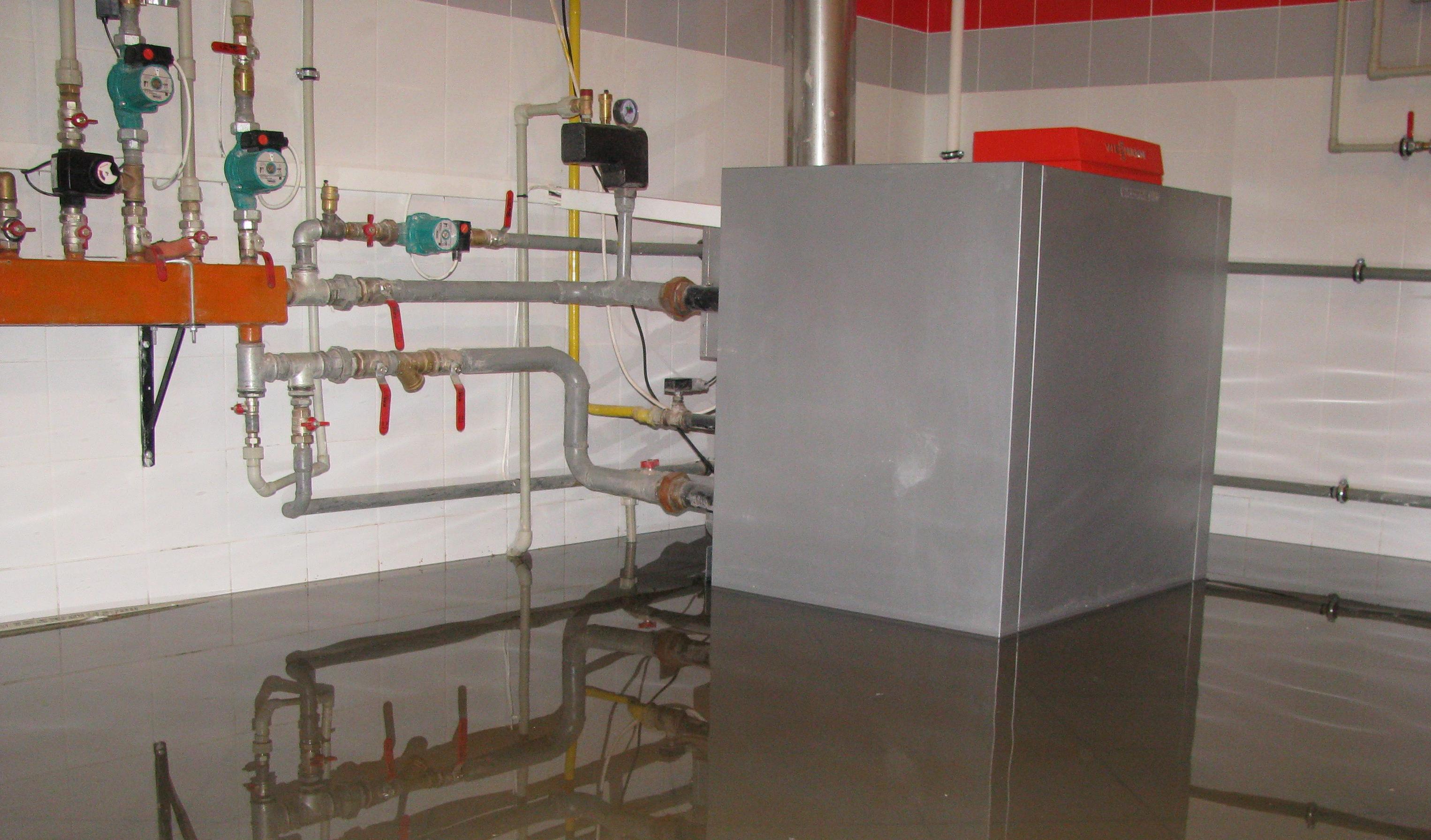

Да правильно, для микро утечек эта штука бесполезна. Она на случаи как на фото ниже.

У коллекторов Oventrop, которые Мурава посоветовал. В сравнении с Валтек, где есть и 3/4 и дюйм. Но думаю раз посоветовали то 3/4 тоже с головой должно хватить.

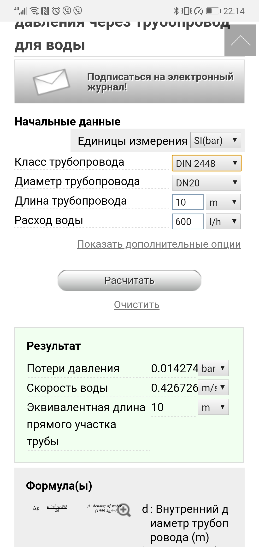

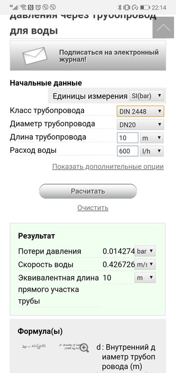

пропускная способность трубы 20 (Ду 15) при 3 бар - 331 л/ч :oops:
а это 5,51л/мин
а это 5,51л/мин
ну вы же понимаете что как обычно самый простой ответ на сложный вопрос - самый не правильный ) Керхер имеет свою помпу и падение давления ему вообще до лампы (он может брать воду из резервуара) и если падение давления не имеет особого значения то и пс будет другой. по опыту на 16й трубе даже после самого мелкого термоклапана с минимальным квс + 10метров шланга 20 все еще хватает за глаза.
Опять таки, каждый третий душевой гарнитур имеет расход больше керхера семёрки и продолжают успешно жить на 16.
ПС пардон в калькуляторе не то сечение поставил, но на 15 там падение сильно меньше бара

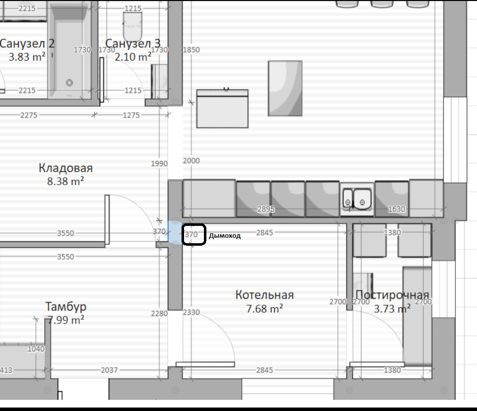

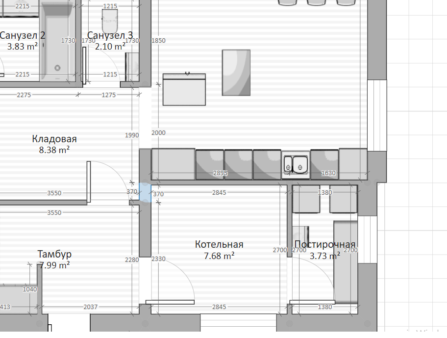

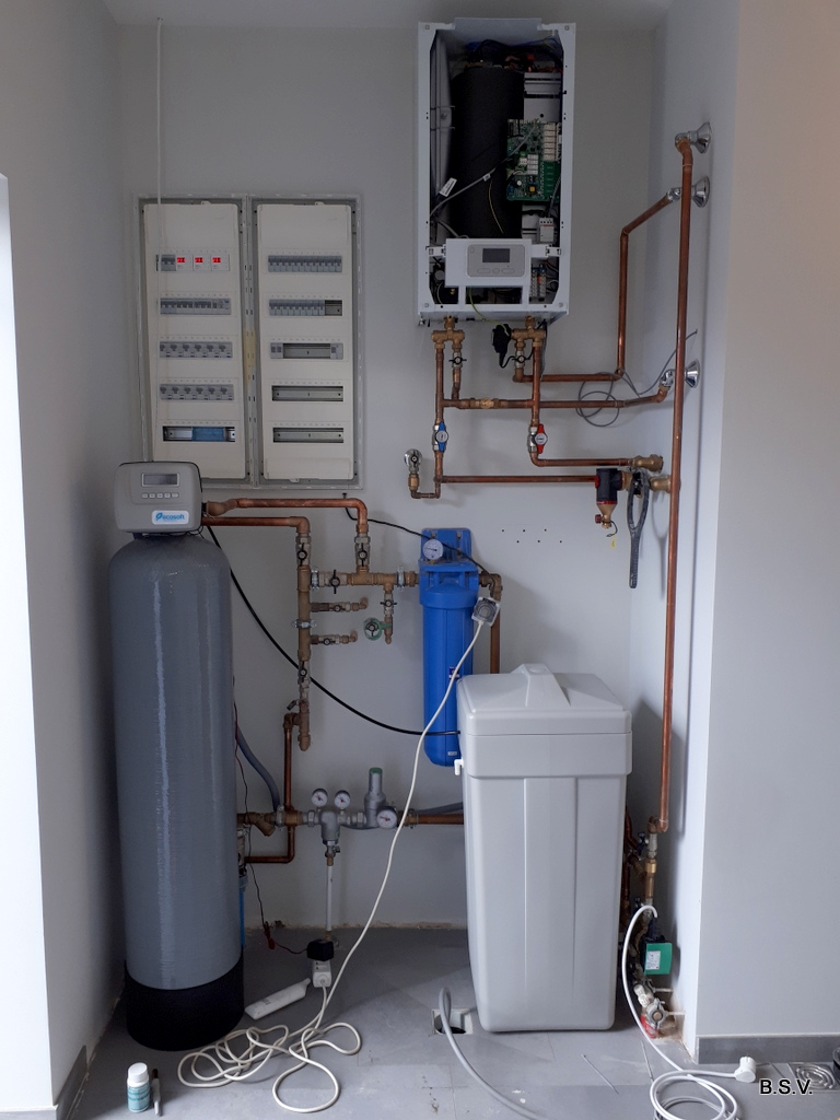

Ребята, еще одна просьба к вам помочь расставить 'мебель' в котельной. Уверен проффесионалы/монтажники сразу видят где что лучше всего расположить.
Вводные данные - котельная размером 2.7 на 2.85. В котельной планируется установка:
- коллектора теплых полов, дом где-то 160 квадратов, думаю 12 контуров будет
- коллектор входной, распределительный
- 2 коллектора холодной воды, на 8 и 4 отвода
- 1 коллектор гор. воды, на 2 отвода
- бойлер небольшой, литров на 50, на обслуживание кухни и раковины постирочной
- дымоход Шидель, по расположению пока думаю в левом верхнем углу, чтобы был ближе к коньку
- электрический котел
- твердотопливный котел(как запасной вариант)
- есть шанс в будущем провести газ и вместо твердотопливного поставить газовый котел. Думаю лучше заранее определить ему более удачное место, с учетом подвода газа.
- расширительный бак, литров на 100 наверное
- весь необходимый набор оборудования - насосы, промывные фильтры, защиты от гидроударов, автоматика скваженного насоса и тп.
- теплоаккумулятор , чтобы греть воду ночью..
Скорее всего все это не влезит в котельную, тогда придется переносить в подвал(неотапливаемый, вход только с улицы). Кандидаты на это - расширительный бак, теплоаккумулятор.
Дымоходы покажите.

Дымоходы покажите.

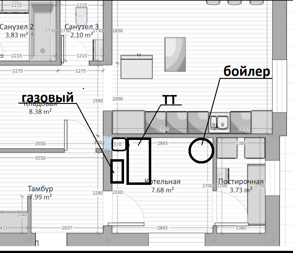

На данный момент дымохода нет, планирую schiedel uni, габарити около 40*40. Можно распологать в любом месте но предварительно расположил в левом-вверхнем углу, прикрепил план.
Если когда-то и решусь раскошелится на подключение газа космическую сумму, то тогда твердотопливный поменяю на газовый, дымоход останется тот же
Между ТТ и бойлером обвязка отопления. Пасочки воды под бойлером.
Расширителя Вам хватит на 18 литров.
