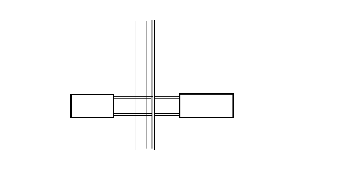

B.S.V.
Сквозная шпилька с шайбой и гайками с обратной стороны. Или забетонировать кусок стены в месте крепления умывальника.
А чем хим анкер плох? Держит в любом материале
