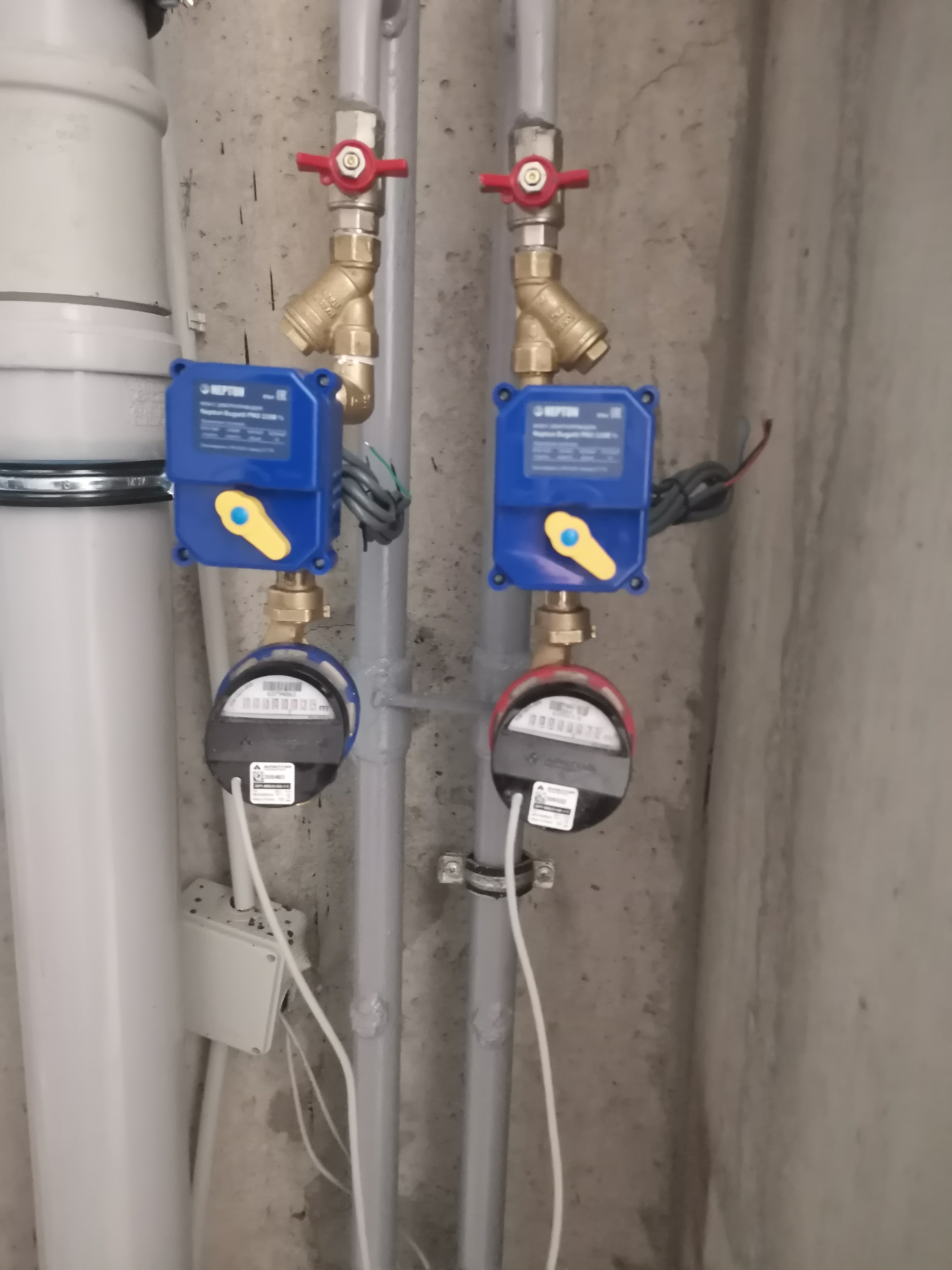

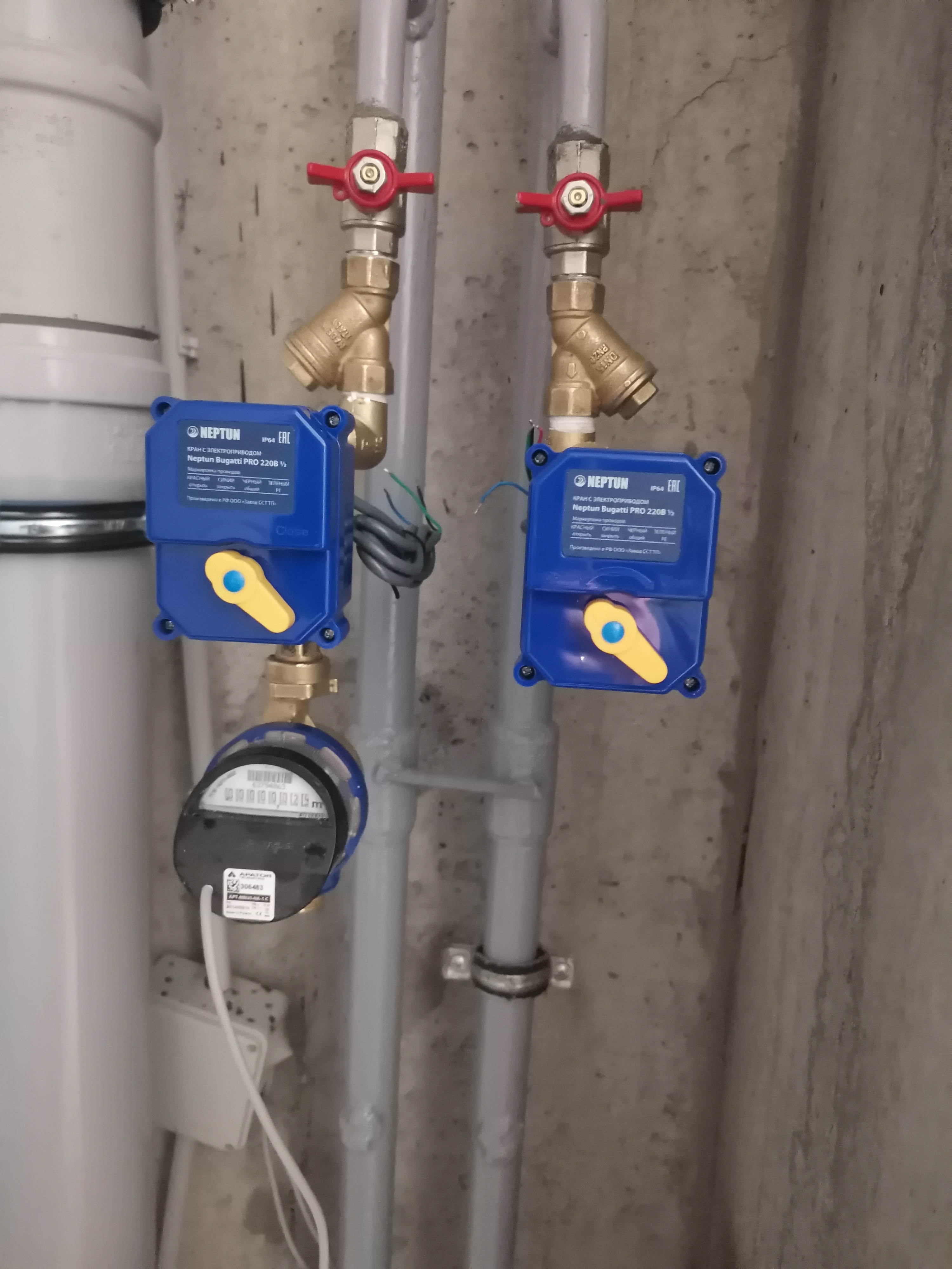

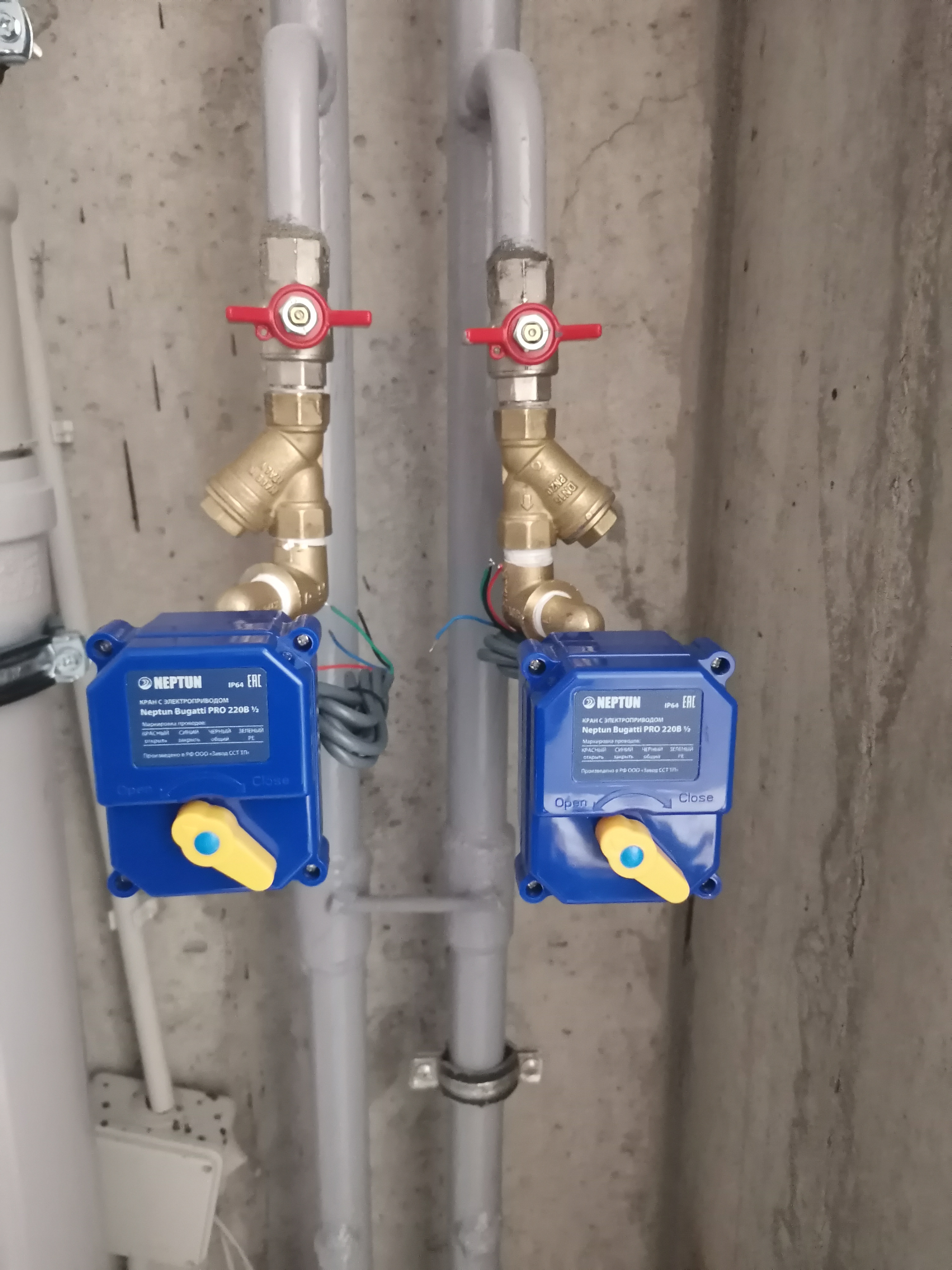

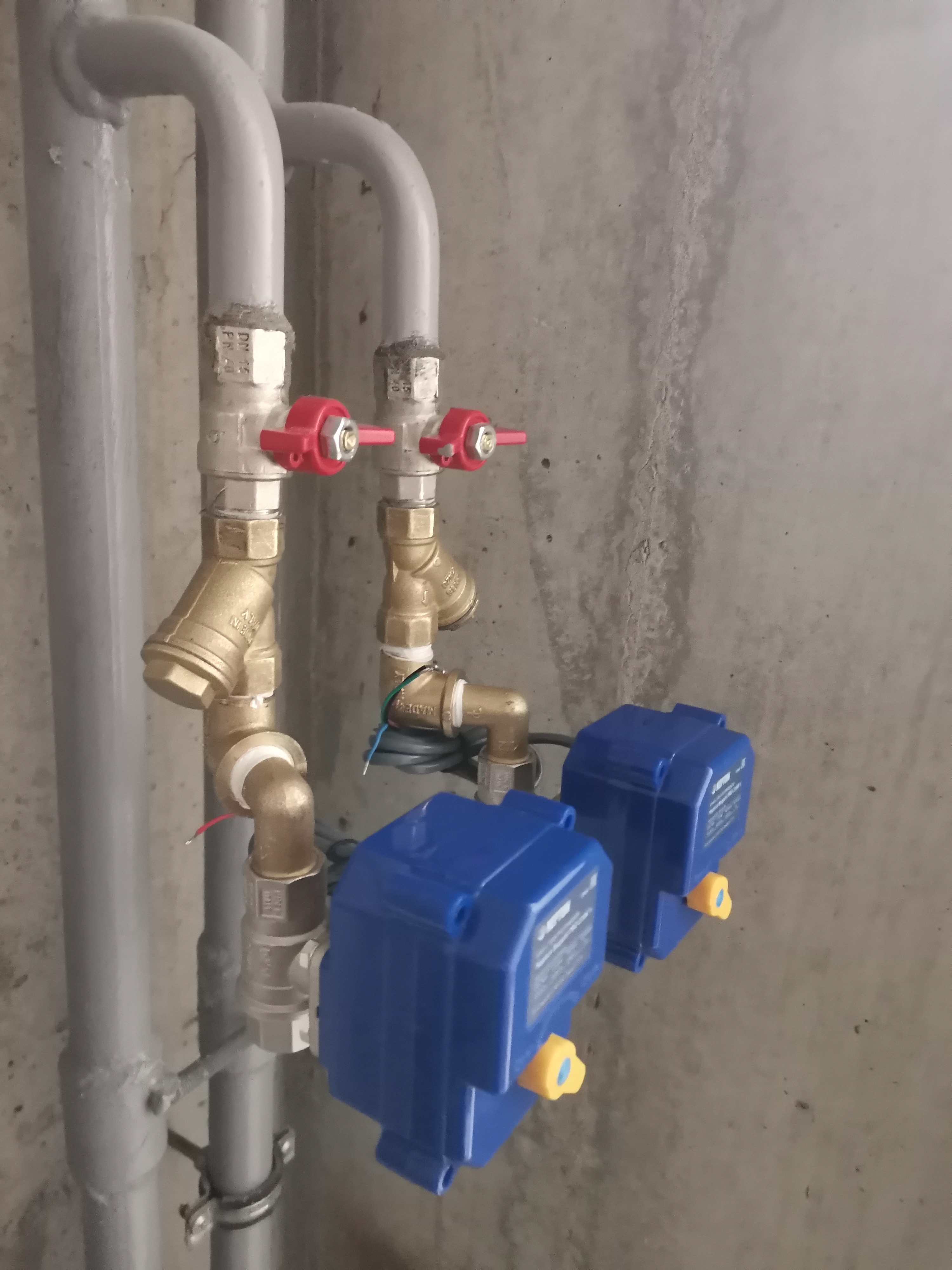

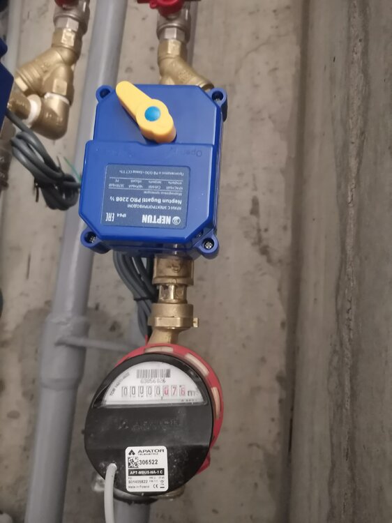

Вот ещё вариант сборки. Можно ли на уголках собрать либо до фильтра, либо после и чтоб не было потом проблем?
До счетчика не должно быть разъемных соединений.
На все остальное смотрят сквозь пальцы, и как правило, вопросов не возникает.
Я правильно понял, что до счётчика никаких уголков, муфт, ниппелей и другого не допускается?
Попробовал делать с ними т.к. иначе антипротечку до счётчика никак не накрутить, маленькое расстояние до стояков.
поломается нептун как менять будете
"Голову" антипотопа с крана снять не пробовали? - всего 4 болтика)
Имеется в виду разборные соединения - американки, накидные гайки и т.п.
Колени, удлинители, пиппели разобрать без демонтажа счётчика невозможно.
Сервопривод снимается с крана.
Да вот попробовал смоделировать ситуацию когда оно всё будет закрыто, и пролезть туда через ревизионный лючёк для откручивания болтиков.
Без лючка с рожковым ключём квест тот ещё оказался ((.
Потому уже вопрос с уголками и антипотоп до счётчика, либо после счётчика.
Очень хочется до счётчика.

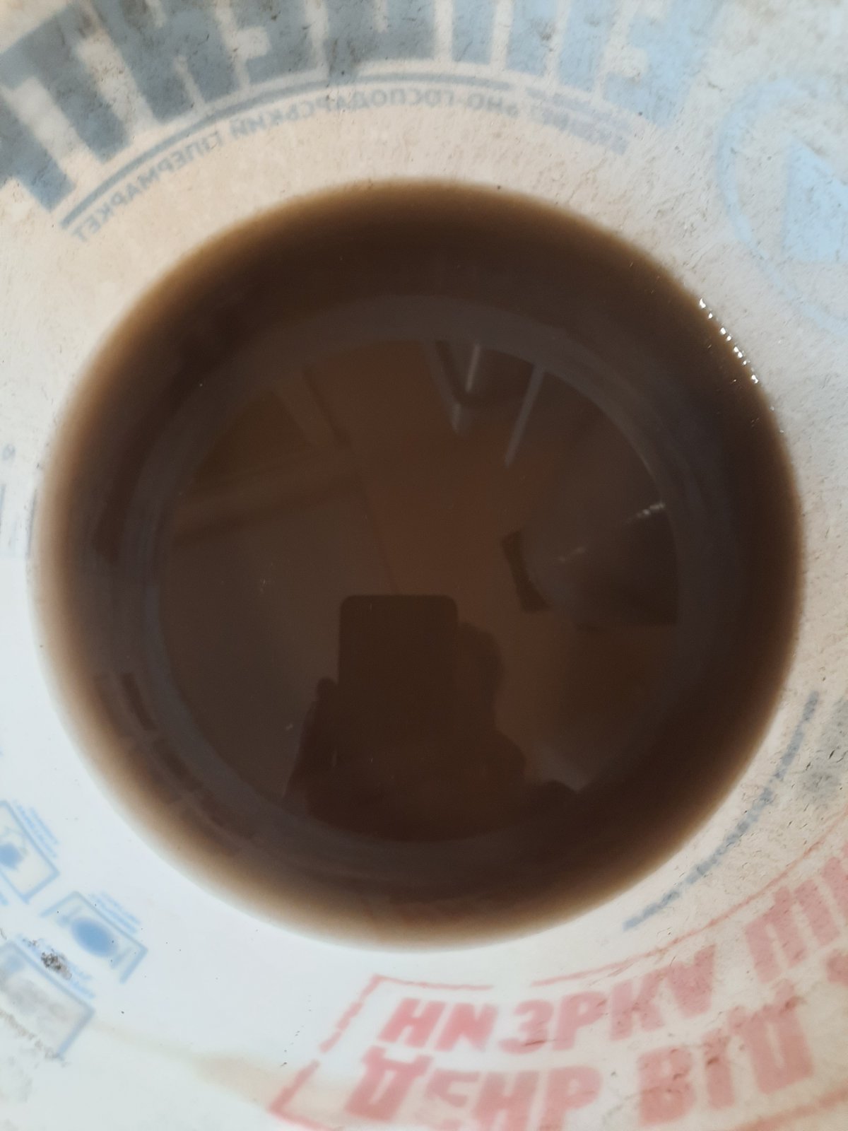

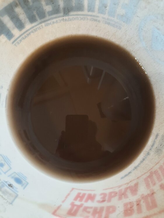

системе 12 лет. Котел Висман, трубы пластик, теплые полы, стальные панельные радиаторы. гидрострелка Оле - Про. Недавно делал небольшие ремонтные работы и заметил что вода очень рыжая и много осадка - буду специально промывать все контура теплого пола. Отнес в лабораторию. ОТВЕТ: Много железа, меди, фосфора и PH 10. Вода для подпитки проходят умягчение. НО ребята с сервиса после проверки воды говорят что с их установки нет на выходе железа.
так же заменил развоздушник на гидрострелке - он давно сдох. И когда его открутил - заметил под ним кальцевидные отложения - тобишь был пузырь с воздухом
ВОПРОС
1) кто источник железа в системе?
2) гидрострелка может быть этим источником?
3) какая хим реакция могла так высоко поднять Ph?
все спасибо :beer:
ВОПРОС
вы же сами ответили
У меня стояли и стальные и алюминиевые, а вода была такая же как вы описываете
При этом ни один из опрошенных мной специалистов - установщиков, сервисников не смог объяснить процессы проистекающие в системе. Не знаю сколько лет вашей, но в моей гдето на 14ый год начали течь стальные радиаторы, алюминиевые сгнили на 6 год
все спасибо :beer:
Установка умягчения.
В воде раствор Na, который под действием температуры мигрирует в NaOH.
И дальше эта получившаяся щелочь жрет сталь. Цвет оттуда.
Помнишь тему про запрет натриевых колонн на конденсационники? Перечитай, ноги оттуда растут.
