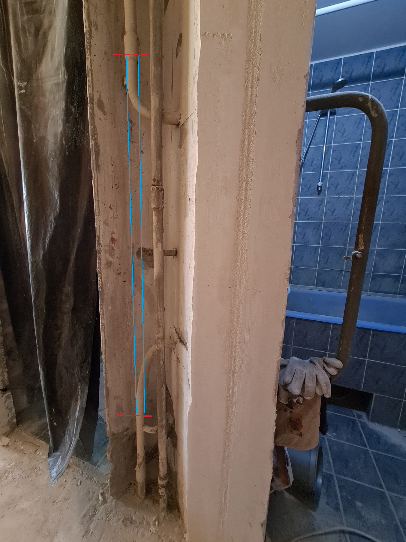

Добрый день,
Кто сталкивался с переделкой стояка подачи горячего и холодного водоснабжения в многоквартирном жилом доме? Задача у меня такая, необходимо убрать "полотенечко" из ванной комнаты и заодно перенести счётчики и разводку труб из ванной комнаты в туалет.
Как правильно это сделать? Какой порядок действий необходимо выполнить? Какие этапы пройти? Сколько примерно может стоить согласование таких действий с ЖКХ в Киеве?
Кто уже прошел такой путь, поделитесь пожалуйста опытом. Я в этом деле нуб, и любой ваш комментарий будет полезен. Спасибо!

@aligallegro, это не змеевик, это П-образный компенсатор. вырезаете как на фото. если нужны отводы на новый змеевик, ввариваете сосочки с макс разносом.
п.с. - чуток не понятно по фото, туалет за ширмой, а стояки в коридоре?

@ion4ik, оказывается что у этой "красоты" есть еще какое-то применение? :)
Спасибо за ответ, да примерно так и подразумевал обойти эту проблему. Также в эти стояки я хочу вварится и протянуть трубы до туалета, где установить счётчики и проводить разводку водоснабжения в кухню и ванную. Стояки на коридоре и хочу после всех сварочных работ их зашить гипсокартоном.
Подскажите, вы сталкивались с такой переделкой? Возможно ли это согласовать? Я так понимаю, что на период проведения таких работ нужно перекрыть в доме воду, т.е. обращаться в ЖКХ?
