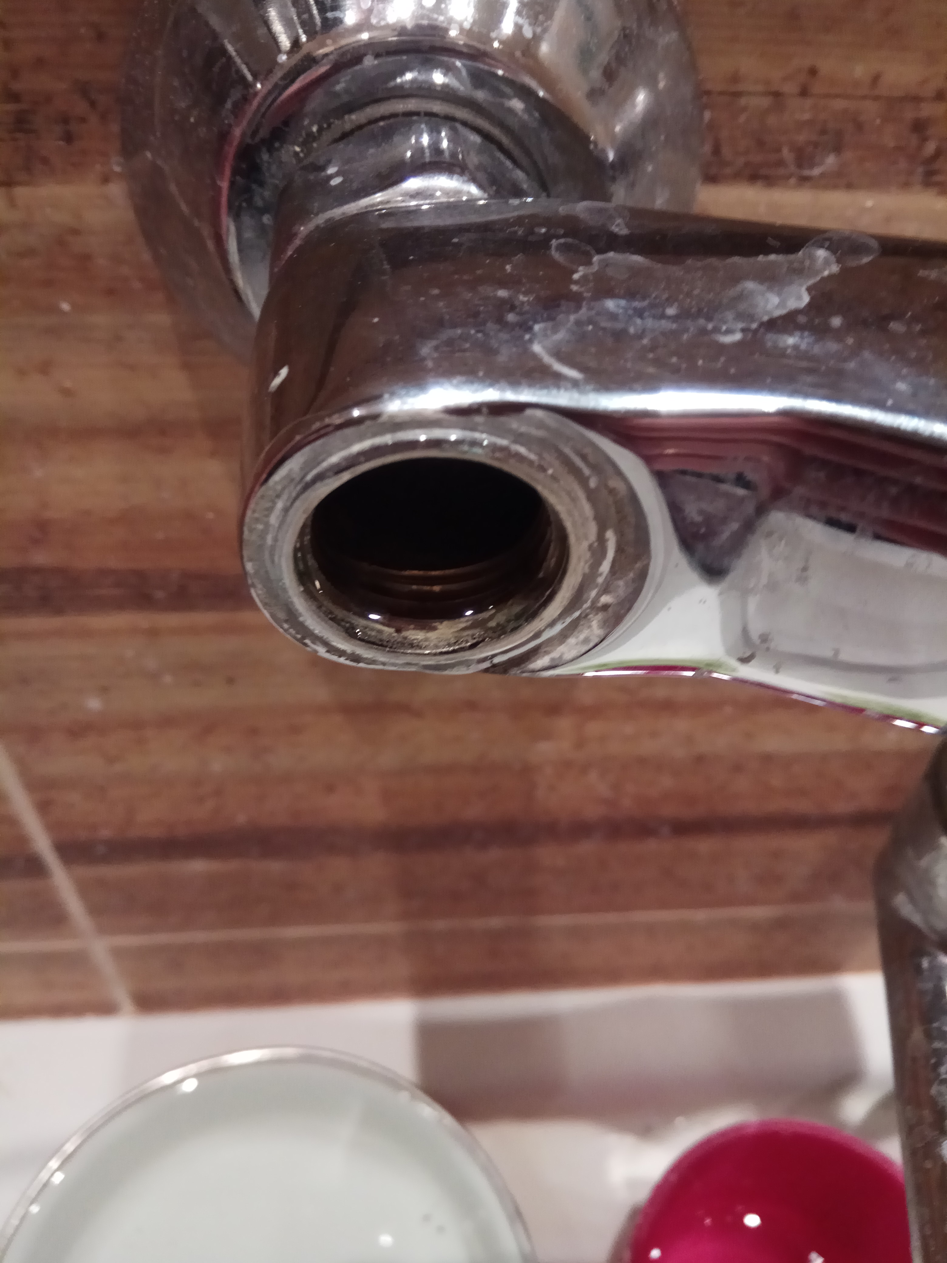

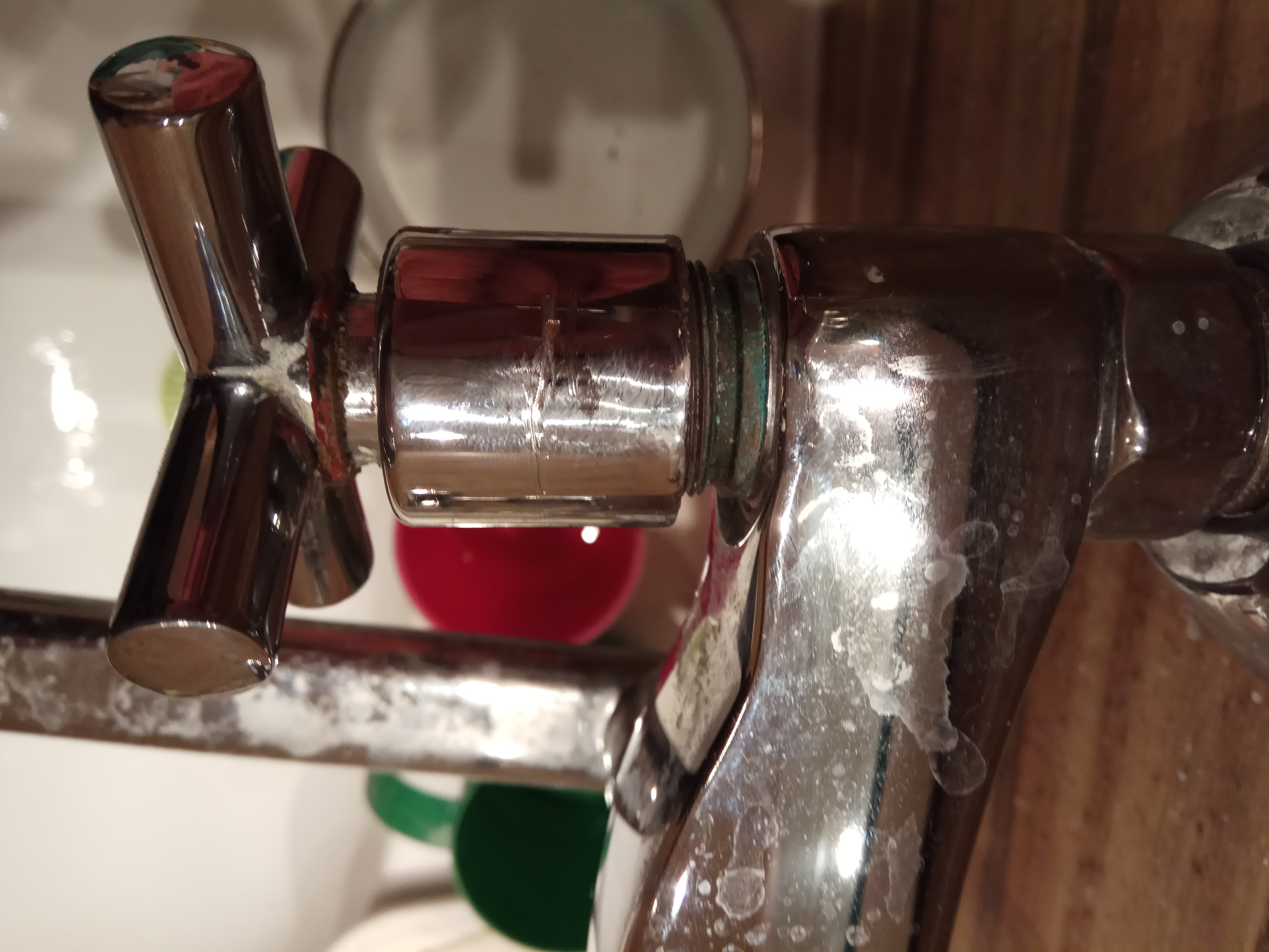

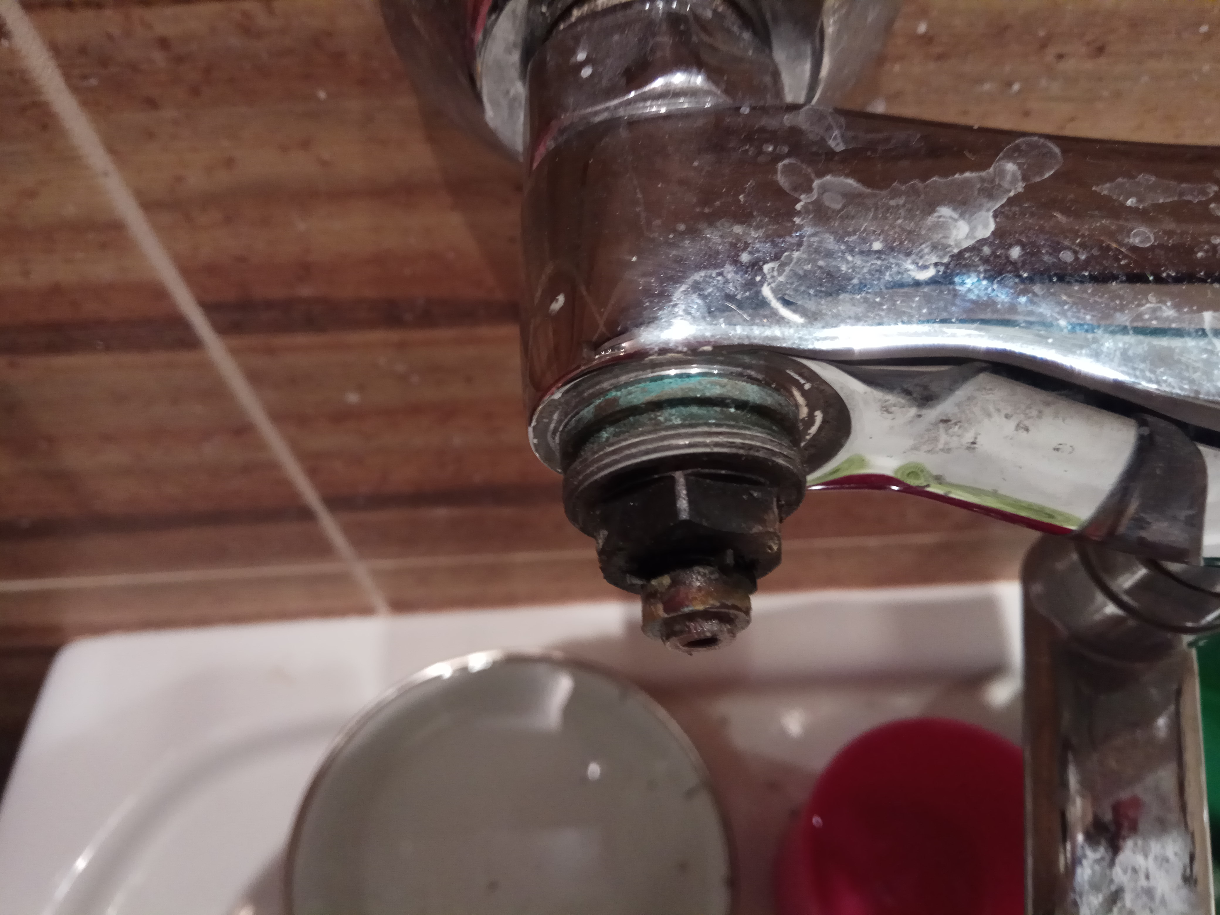

Открутил декоративную бочку, но не могу сдвинуть на себя до самой хрестовины, чтобы показалась гайка под ключ. Что делать?
Пробовать, выкрутить крестиком.
Крутите до полного открывания, затем продуете выкрутить вместе с буксой.

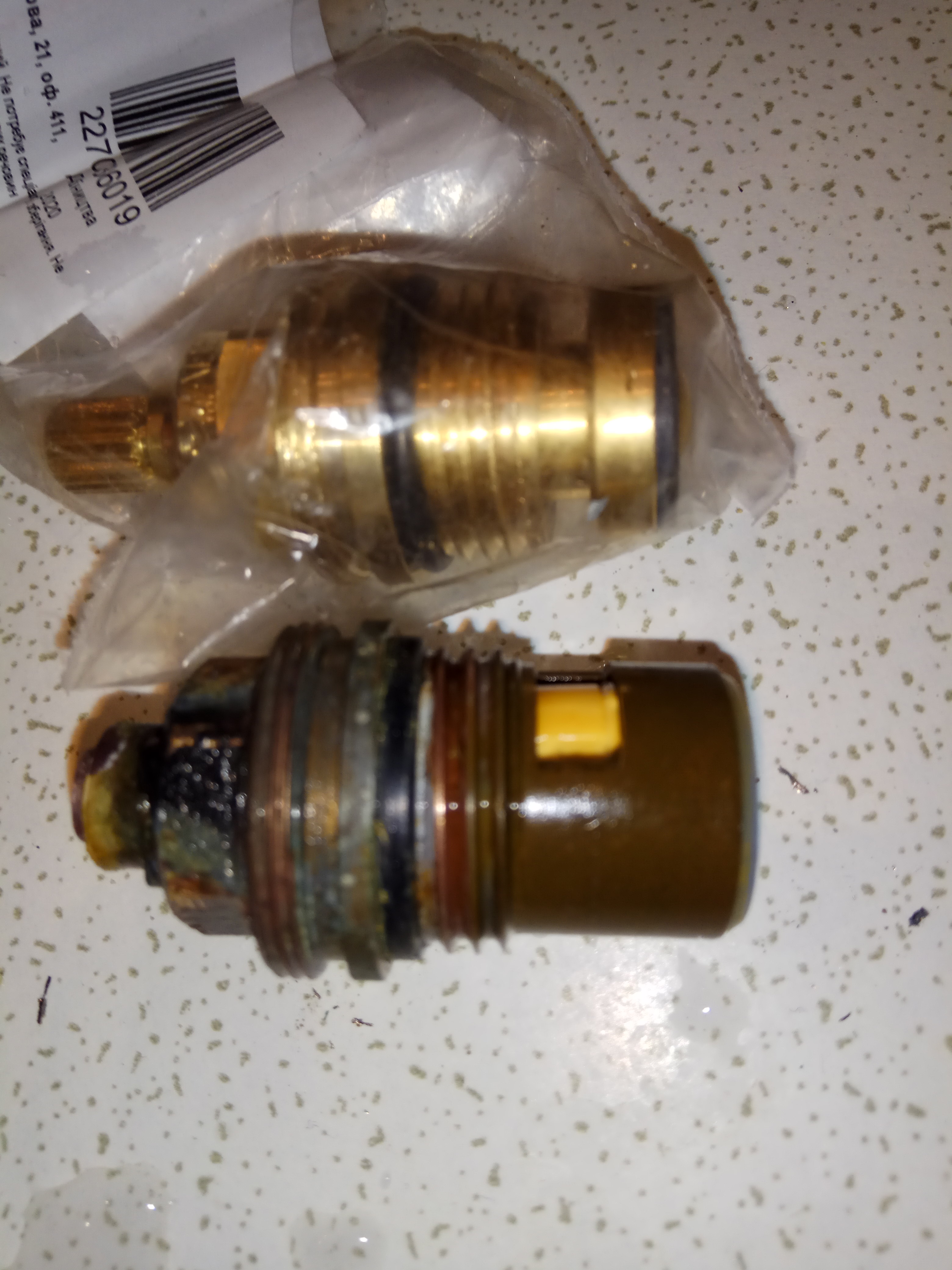

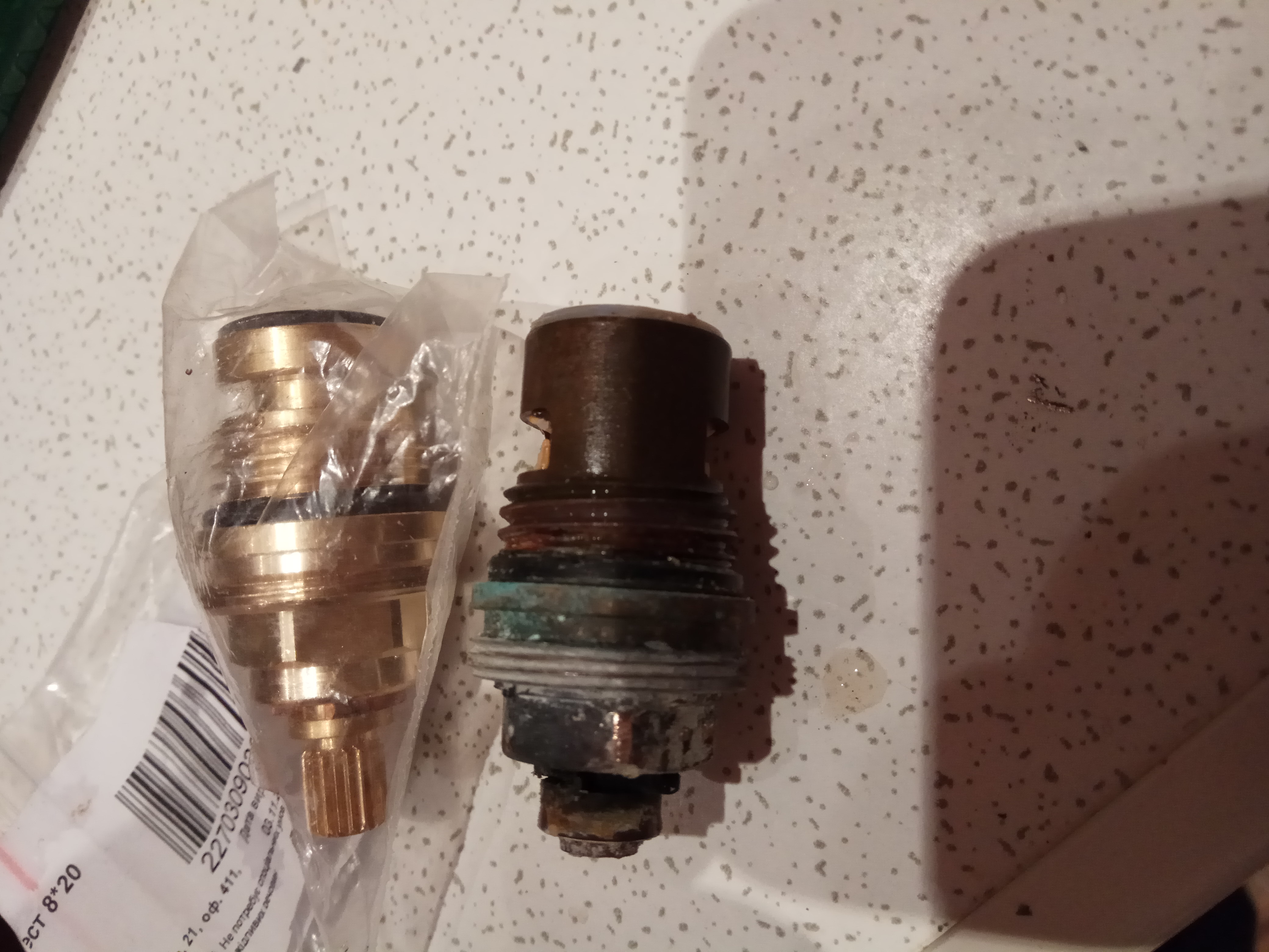

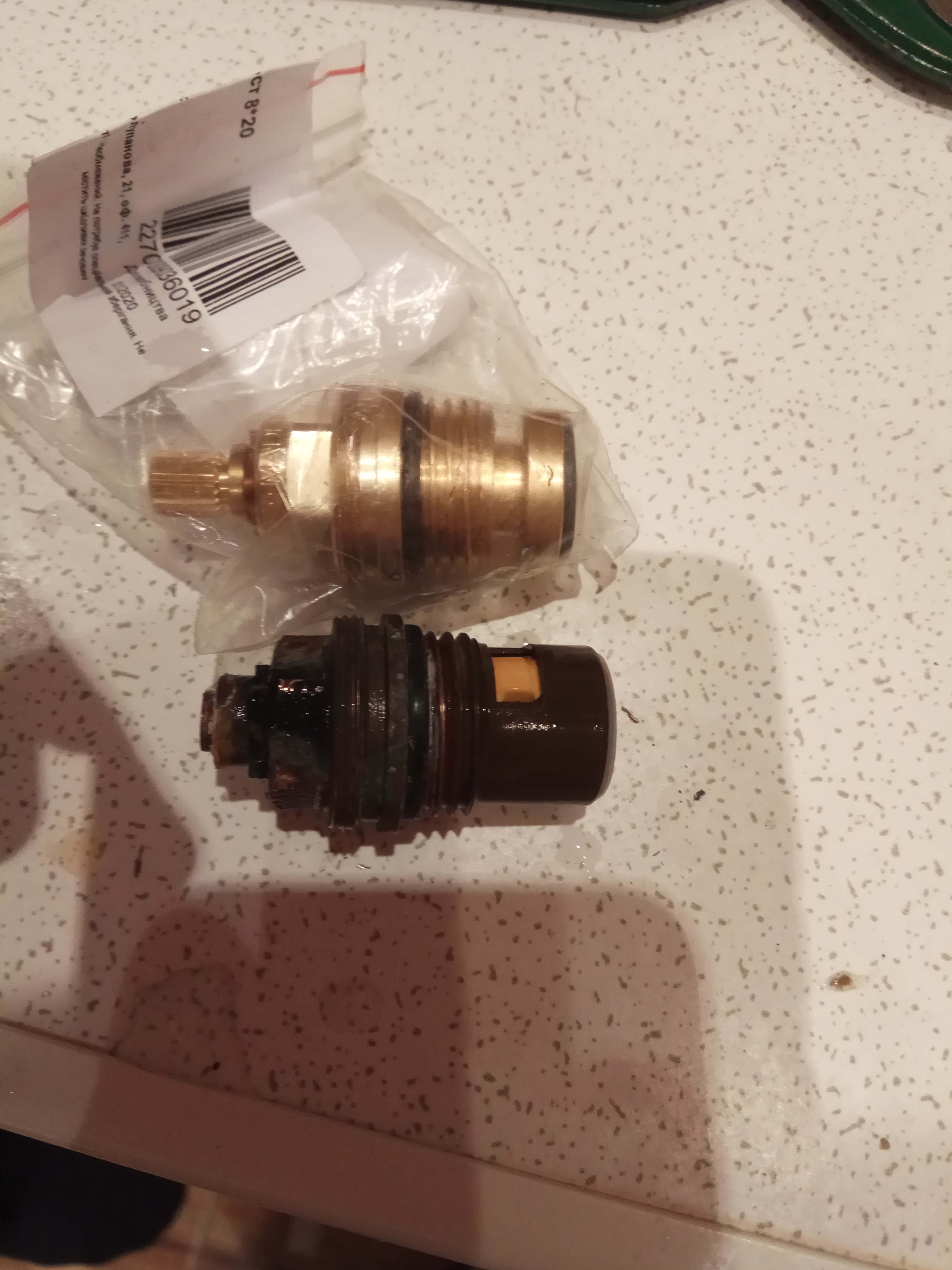

Питання:
1. Брати крани-букси з ручками?
2. Брати довшу буксу?
3. Брати буксу більшого діаметру (справа на фото)?

на вигляд нова букса коротша по різьбі ніж стара
так та на пол оборота, а вторая полноценная!
ничего брать не нужно. она в закрытом состоянии. откройте, и буде та же длина

одного не понял. это грое, и на чём там держалась крестовина на буксе?

Крест снимите и поставьте на новый кран.

1-нет, 2-нет, 3-нет.
Купить как говорил ранее сразу новый кран.
Даже, кажется ссылки давал.
Грое - это громко сказано.

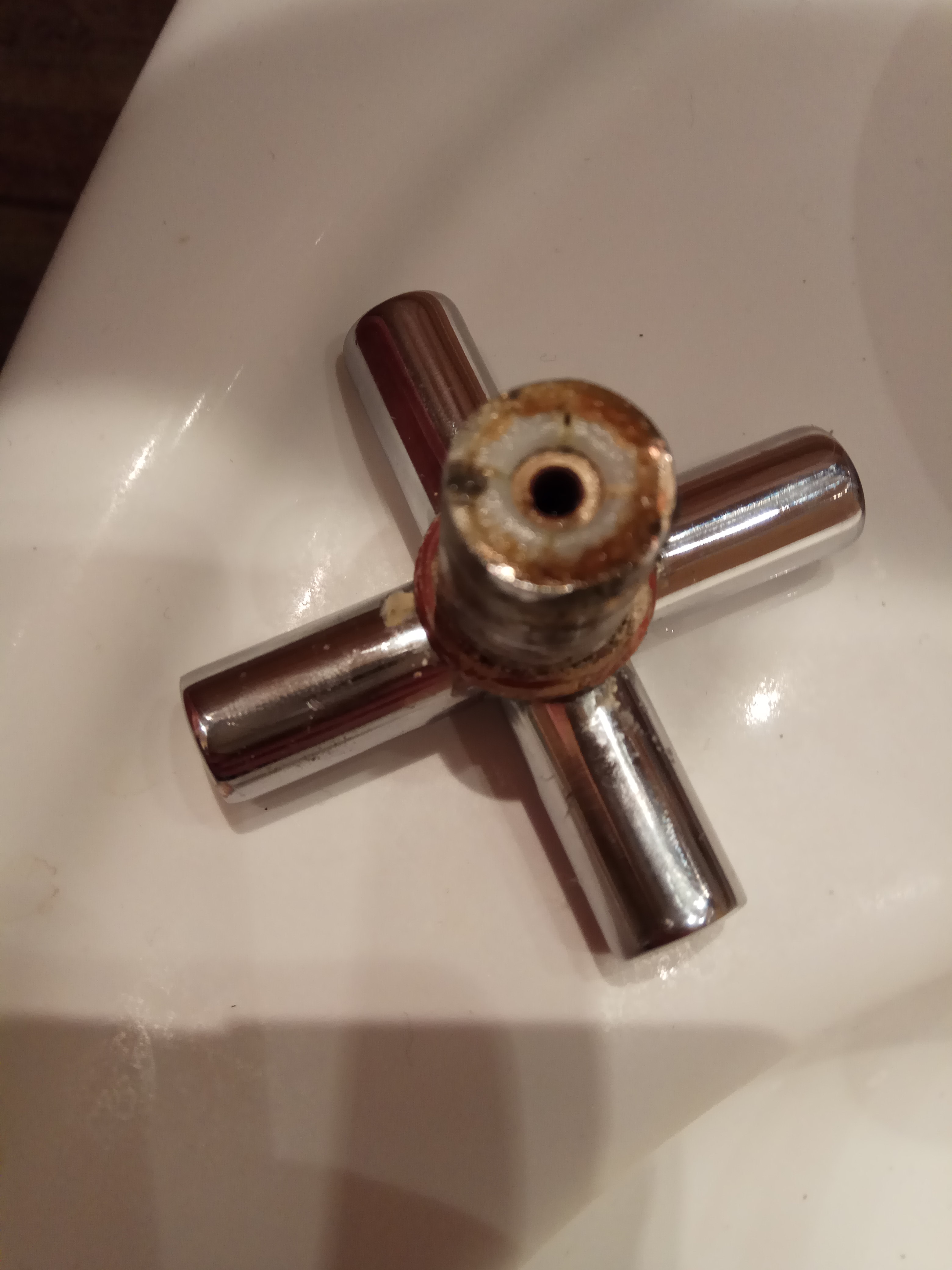

В сообщении 13514 есть фото ручки со стороны крана: залито какой-то гадостью - не вырвать.

@Игорь&Ира, и остался открытым вопрос, как крестовина держится на буксе?
Добавлено через 3 минуты
а можно чёткое для кругозора, там нифига не понятно. получается крестовина и декор чашка одно целое и сидят на горячую на штоке буксы?
В первом случае, я крутил крест, чтобы открутить буксу, и, в итоге, сломал.
В следующей попытке, попробую выдернуть крест на себя.
О результате отпишусь.
