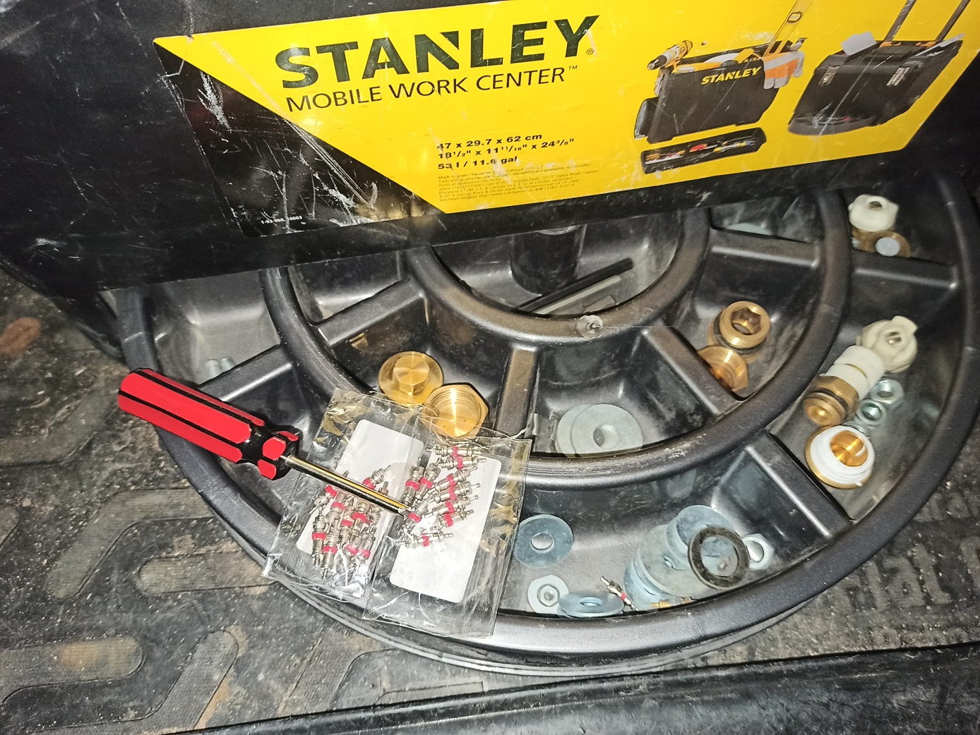

У столичных сантехников всегда с собой такой вот набор.

А я редко подкачиваю колеса. Себе в колеса и в баки ставлю одинаковые ниппеля. Один раз купил их на AliExpress, много и самых дорогих которые были.
