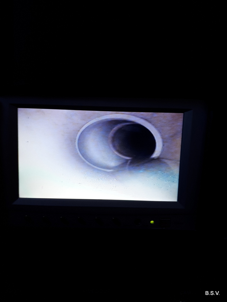

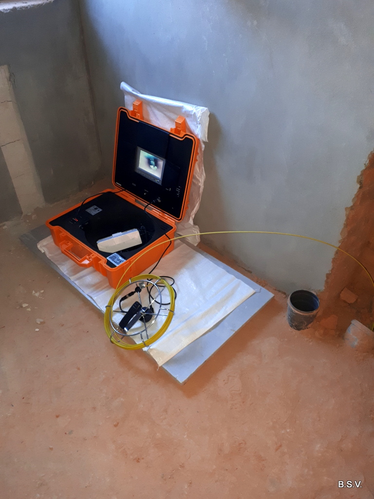

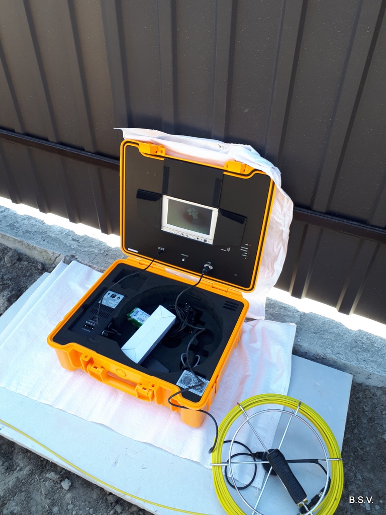

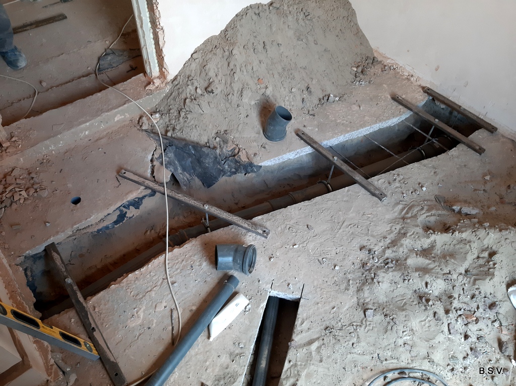

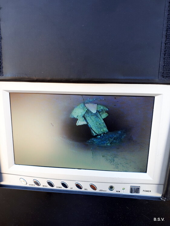

Все можно починить. Так как Вы писали выше мерной посудой пролили канализацию. По остатку воду имеем представление о контруклоне. Затем камерой эндоскопом видим по воде место косяка и где оно находится сверху.
А далее самое интересное: сколько нужно развалить в доме, что бы добраться куда нужно?

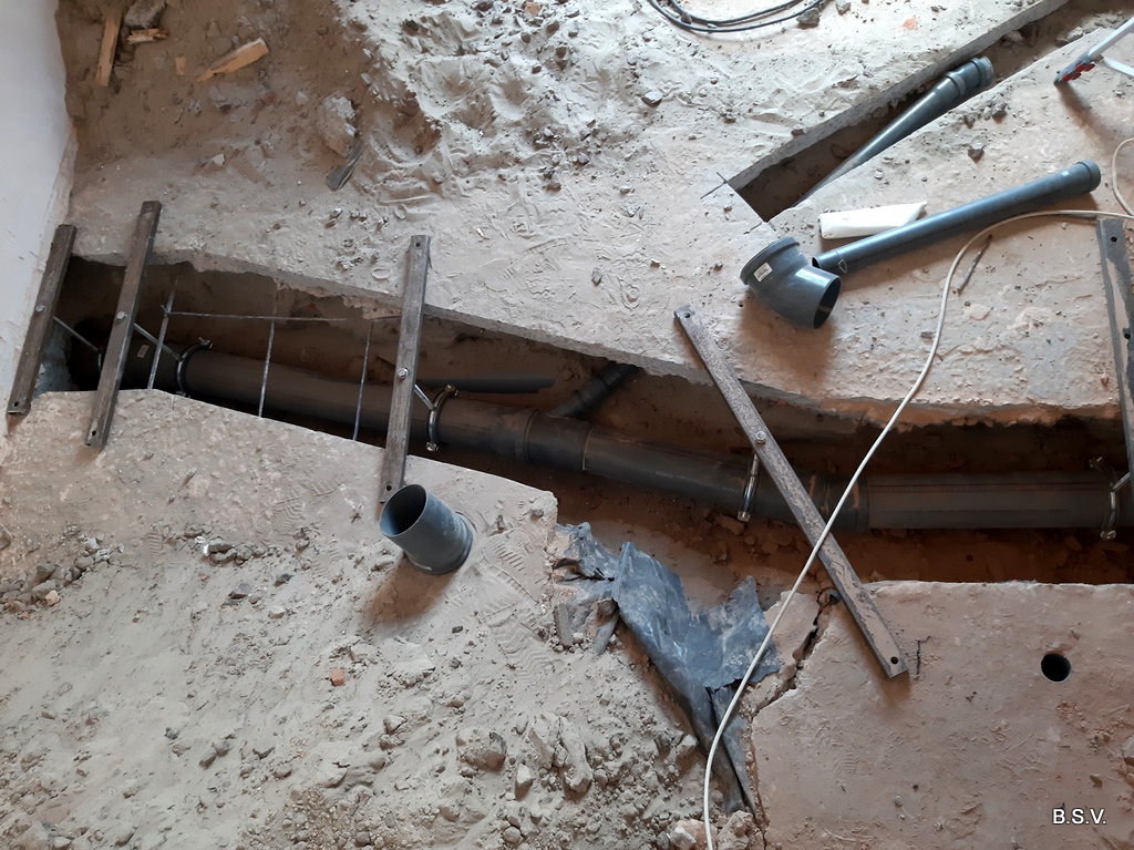

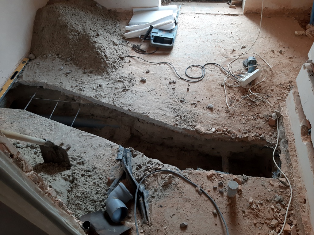

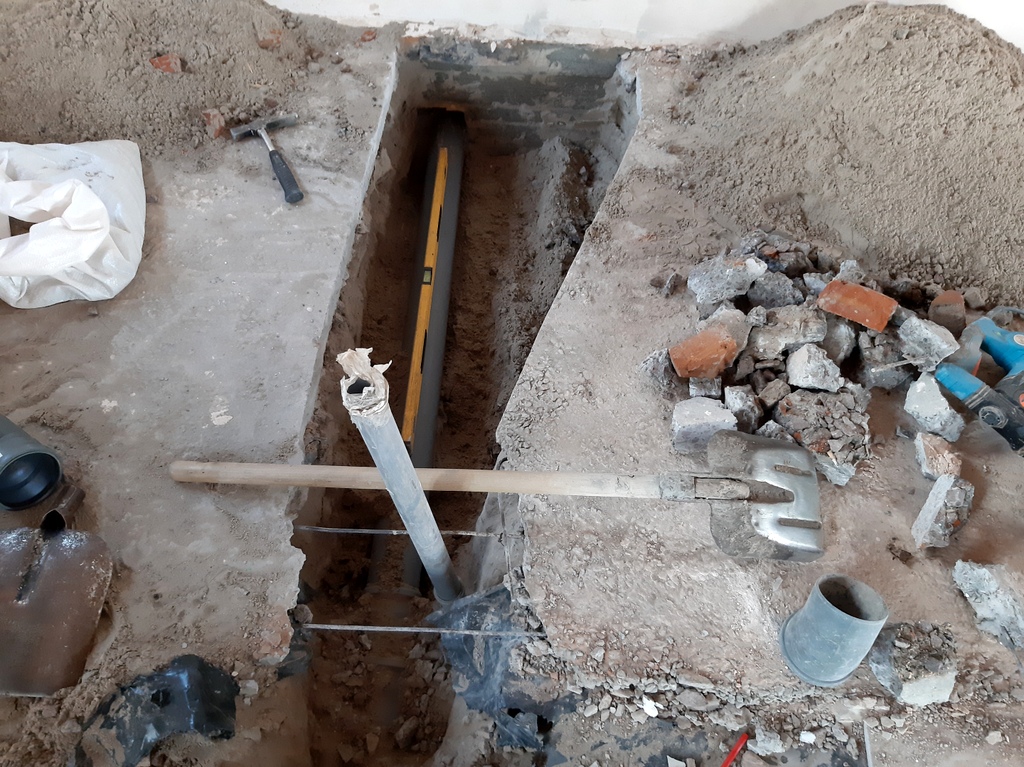

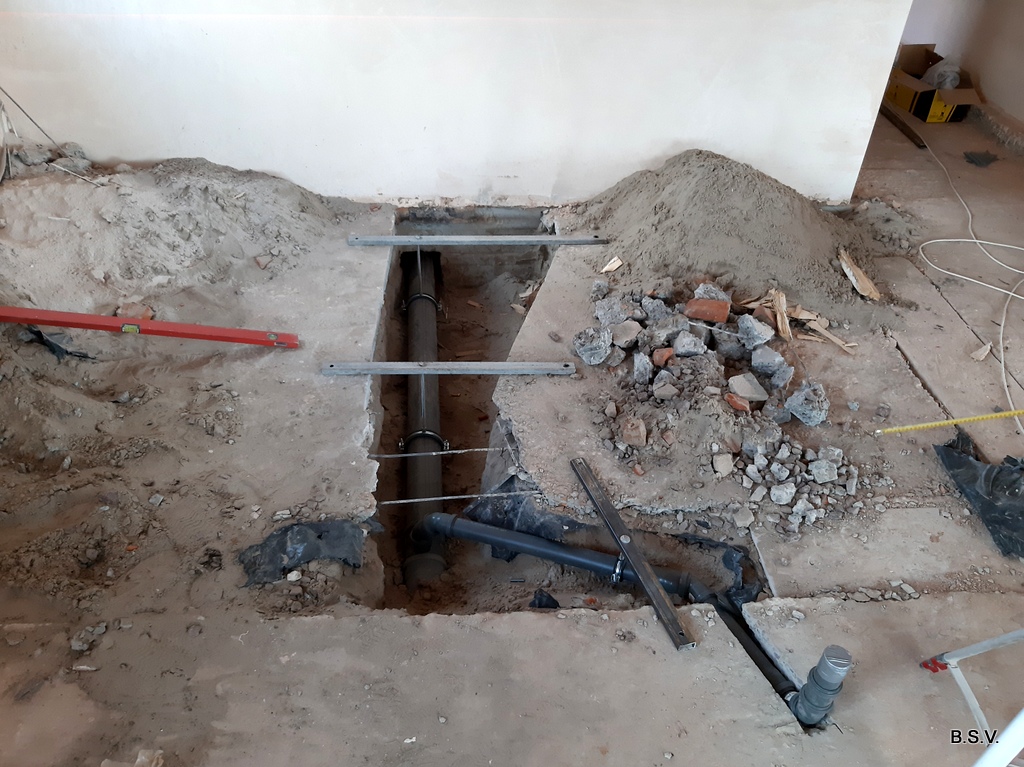

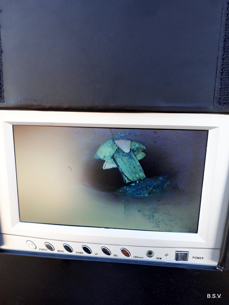

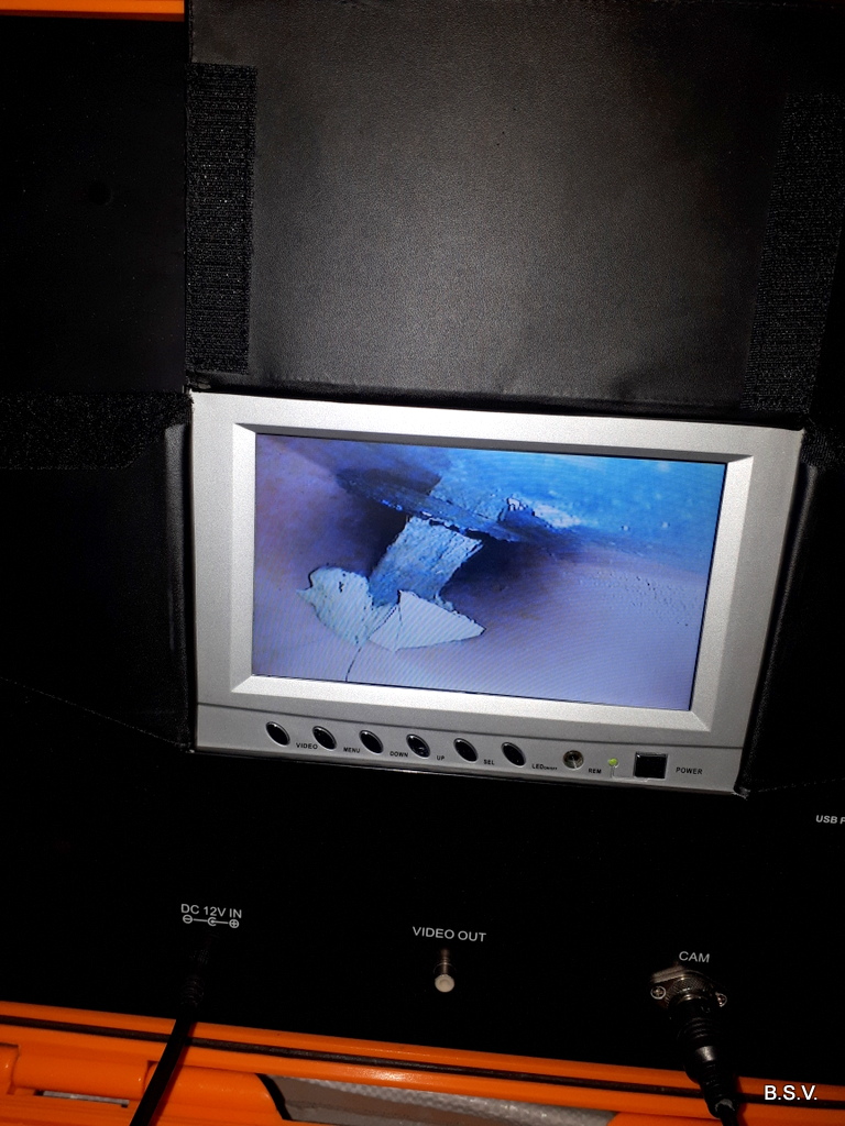

Что это было? Арматура?
Колышек.
Это уже было за пределами дома, под террасой, поэтому устраняли те кто его туда забил.

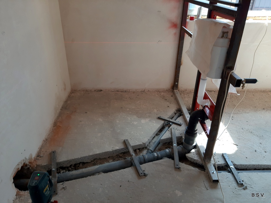

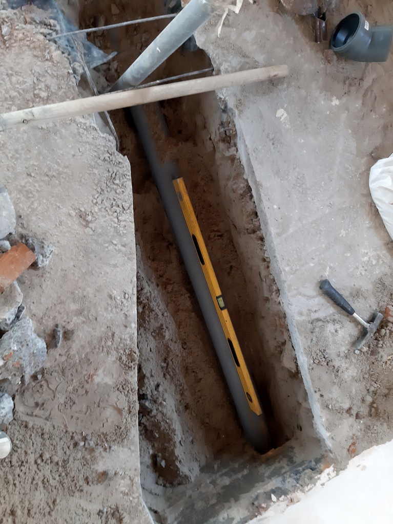

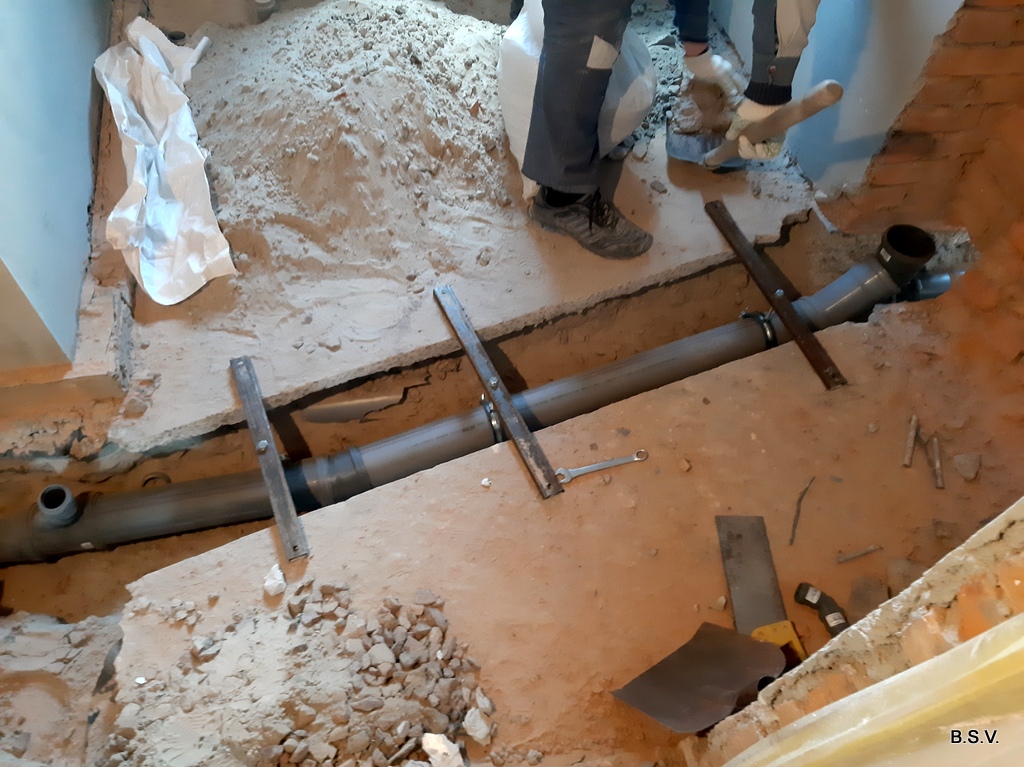

Но помимо этого, был обнаружен контр уклон на 8 см.
Поэтому и переделывали.
Да, дом был сделан на продажу.
Трамбовки основания перед плитой не было, поэтому и пришлось при переделке, подвешивать канализацию на хомуты и квадратные трубы.

Колышек.
