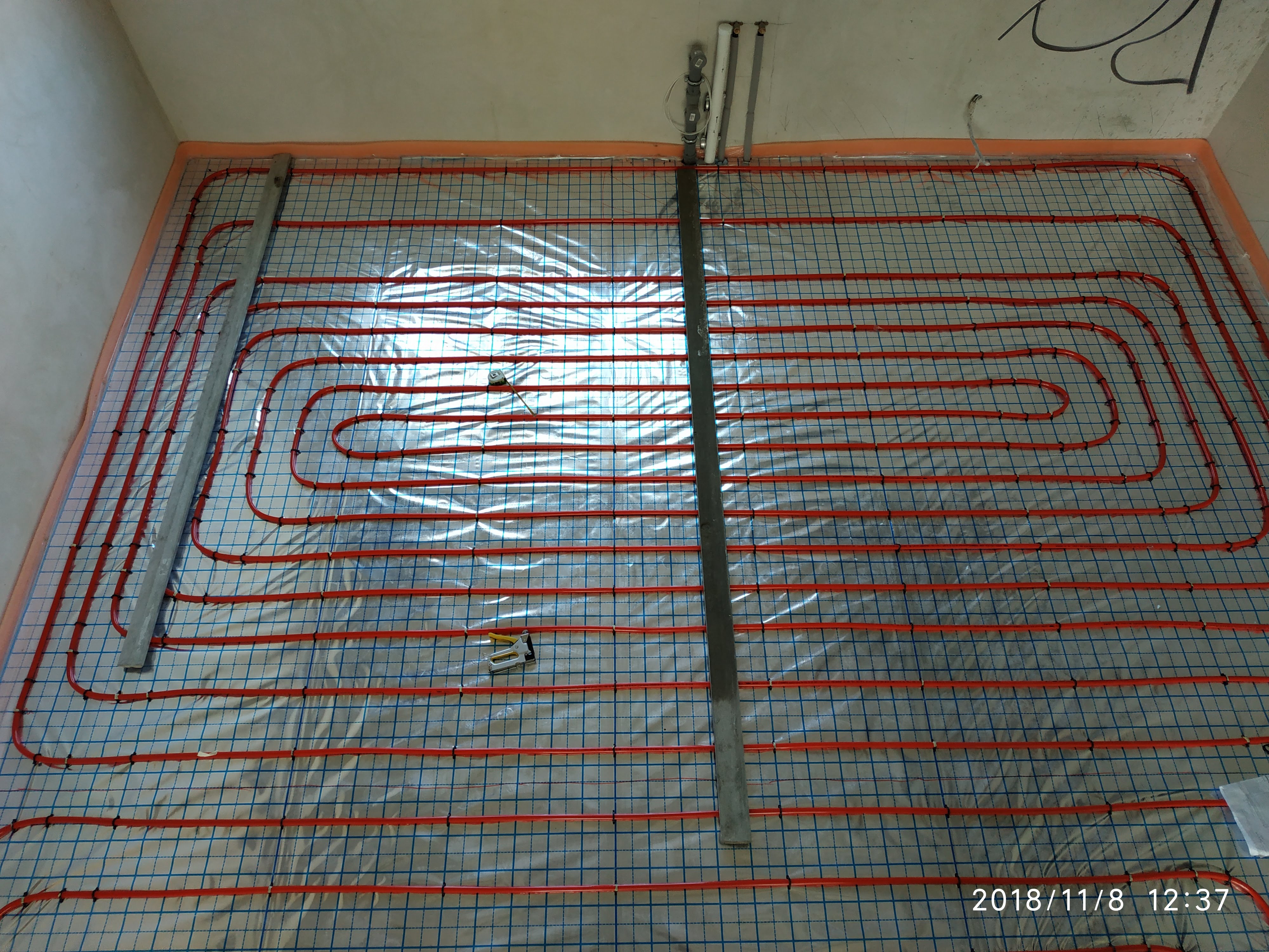

Я роблю виток під стіною щоб сушити можливий конденсат та протічки. Плюс перший виток запускаю 50-60 см від стіни. Щоб він був на краю меблів.

ну я примерно так и сделал. а вот знакомый промахнулся с первым витком и сделал его чуть ближе к стене, чем надо. и мебель поставил чуть уже, чем надо - и стоя ногами рядом - чувствует холод. А остров вообще потом подвинется куда-то.
[ATTACH]716101[/ATTACH]
Меблі вужче за 60 см? Я перший виток кладу 50-60 тому він по любому на стику або під меблями. Аж цікаво як він з духовкою вирішив питання? Плиту можна двокамфорну взяти. А духовка має стандартні розміри.
З островом воно дійсно я б не заморочувався. А от під меблями які нікуди не подінуться?

Если тёплый пол делается как основное отопление, то нужно исходить из расчётов. Если утепление под системой ТП соответствует требованиям, то даже под мебелью тёплый пол будет работать на отопление. Если же ТП делался "для комфорта", то смысла особого заводить его под мебель нет (разве что возле наружных стен). Всё ИМХО.

Рекомендации не делать теплый пол под мебелью относятся к электрокабелю. Худший теплосьем приводит к перегреву и повреждению.
У водяных полов такой проблемы нет. Температура поверхности трубы гораздо ниже температура поверхности кабеля.пожтому максимум пол под мебелью может нагреться до температуры теплоносителя - это обычно градусов 30-35 градусов максимум.

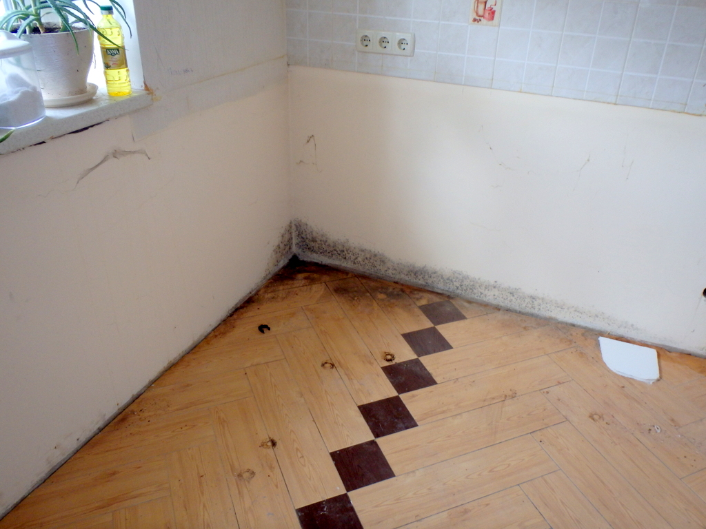

Пол это т.с. "недвижимость", мебель "движемость". Пол нужно делать везде, ибо дом может продаться, по дариться, переписываться, и там будут жить новые хозяева. Обстановка другая. Каково будет их удивление, придя в дом, что, например Ион4ик, сделал пол островками :lol:
Сейчас во многих современных домах, ТП основной источник отопления, и даже охлаждения.

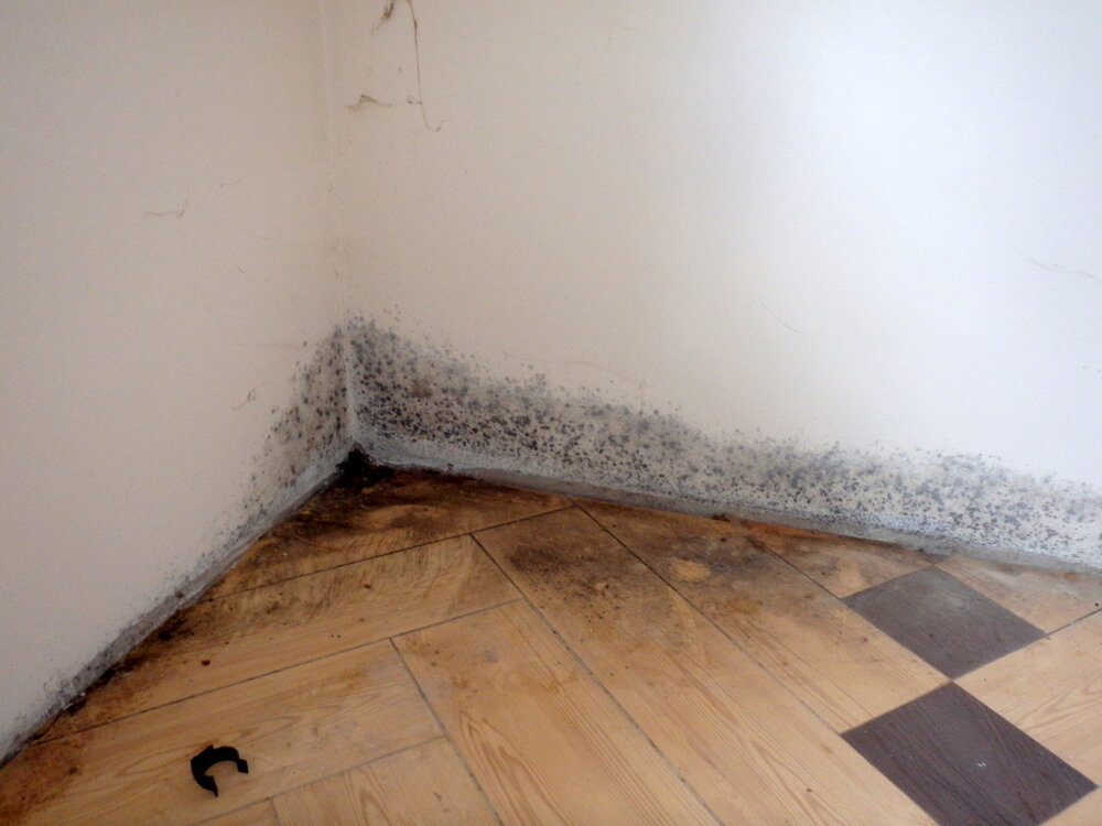

Под мебелью кухни, я всегда советую и ДЕЛАЮ, ТП, что бы в закрытом пространстве любая влага (конденсат от труб, мокрые кастрюли после мойки, непредвиденный разлив воды на пол и т.п.) подсыхала и не заводилась плесень, грибок. Достаточно даже уложить ТП под мебель с щагом 20-25см.
  • Лайк 8
В зонах внешних стен рекомендуют, наоборот, уменьшение шага укладки. Но это - если ТП - единственный источник отопления. В любом случае, должен быть проведен тепловой расчёт, чтобы не было как на картинке, ведь мы не знаем, сколько окон, как сделано утепление, как ориентированы стены, где точка росы и т.д.

Кухня а-ля "Ион4ик"
ээээээ, харе уже из иончика, имя нарицательное делать.
п.с. - и я не утверждал что я так делаю/сделал, а лишь говорил что не вижу в этом смысла! разницу улавливаете?! да и картинки притянуты за уши...........с таким же успехом можно утверждать обратное.
Кухня а-ля "Ион4ик", где секономили теплый пол под мебелью.
И этого обычно не видно. Редко ведь кухни демонтируют. Не раз встречал на форуме мнения счастливых обладателей только радиаторного отопления (да, такие динозавры ещё есть), что никакой плесени у них за кухонной мебелью нет...
То, что вы его не видите, еще не означает что его нет.
Смысл он как суслик.
