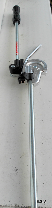

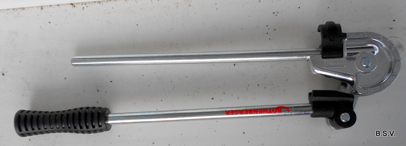

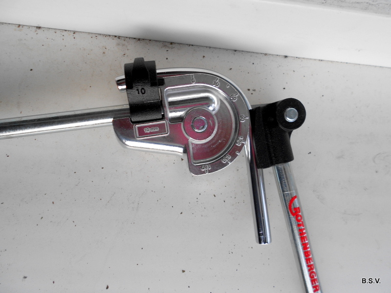

Помогите, товарищи сантехники. Как согнуть медную никлерованную трубку для подключения сантехприборов с малым радиусом, есть такая необходимость в одном месте - у меня трубка начинает заминаться складываться.
images?q=tbn:ANd9GcQI_mdvb_wOhOTArWljJgPJSMyrsKH1iAgrFZKVIODnIisabghx
images?q=tbn:ANd9GcR-G8Q_XHbAwskfAf2rUO6uwBPAPr0azdwlWi1MFbH_6aGLH4xU7Q
Ну и еще дороже, но качественней.
Красивая приблуда, спасибо. Где мне только ее взять, чтобы согнуть одну трубку? Может есть какие-нибудь народные приспособы?
Любая легко гнущаяся пружина с внутренним диаметром 10,5 мм.
Говорят песок помогает, но честно говоря не пробовал.
Набрать в трубку воды и заморозить - потом гнуть. Можно колено использовать www.leon.ua/ru/cat/50.htm
Это делается проще. Один конец конопатим, во второй конец засыпаем просеянный высушенный песок, потряхивая, набиваем до отказа. Конопатим второй конец, и вуаля- гните хоть фиги.
