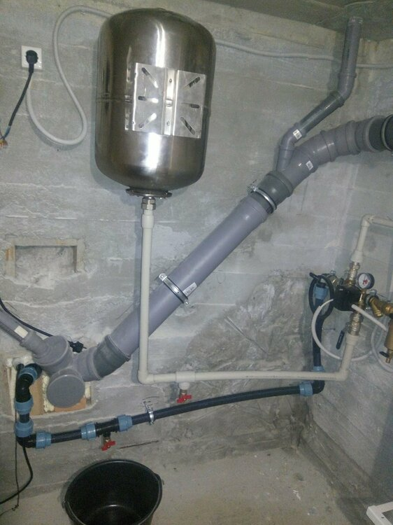

В 09.07.2021 в 23:25, serg_09 сказал:
Доброй ночи Всем.Наконец-то завел воду в дом из колодца.Есть вопрос.При выключении насоса идет сильный удар по системе.Воздух стравил.Скажите пож.в чем причина и как бороться.Спасибо.
Или насос переразмерен, или неисправен обратный клапан.
Чтобы не лезть в колодец, попробуйте насос слегка придавить шаровым, который сразу после полиэтиленового отвода стоит.
  • Дякую 1

В 12.07.2021 в 09:54, blacktigra сказал:
Cпасибо,Вы имеете в виду кран который на входе?Подключил стралку,то сидел в подвале наблюдал Раза четыре насос включался все спокойно

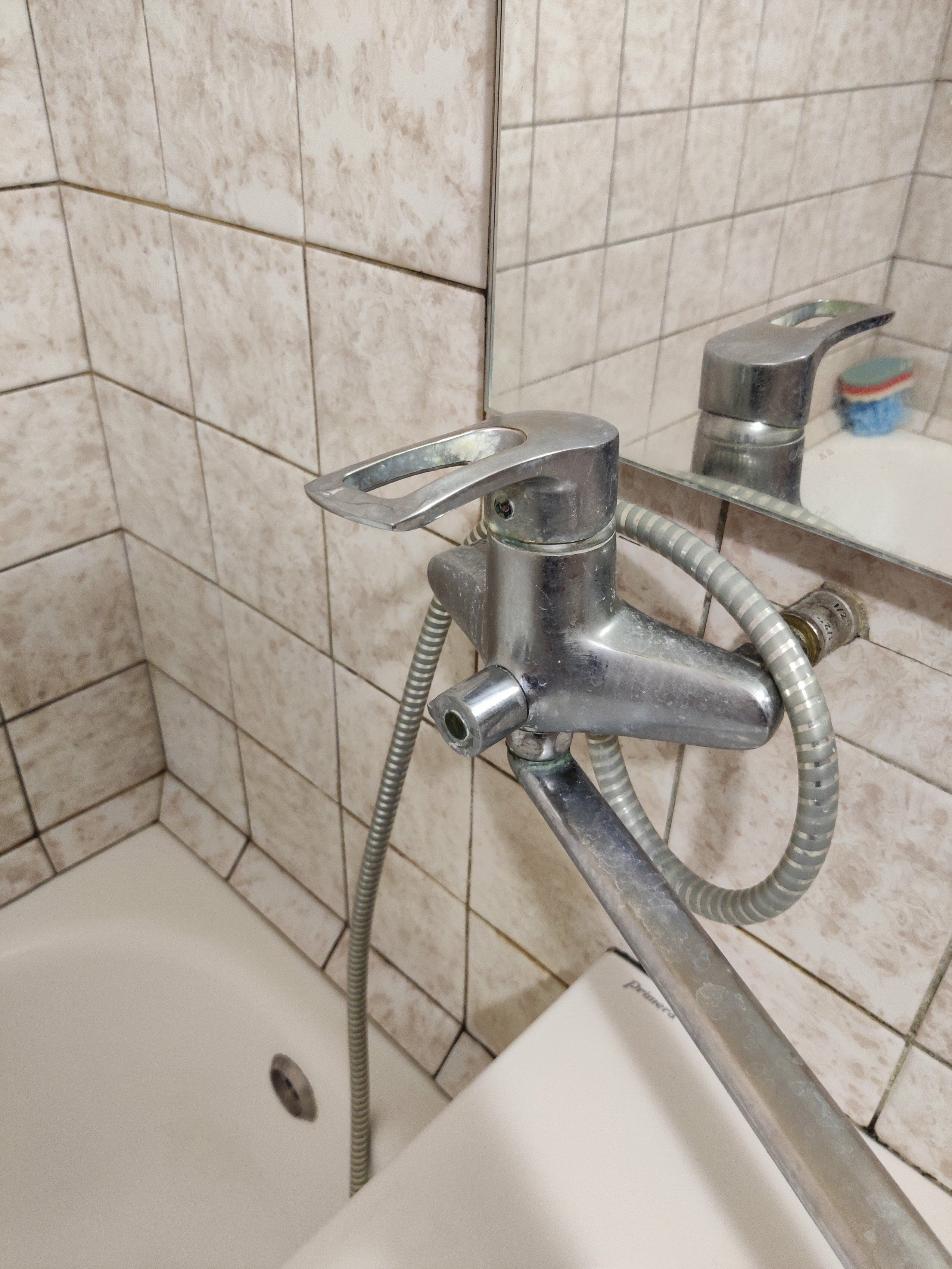

Ребят всем привет. Кто-нибудь разбирается в проточных водонагревателях? Такой вопрос.
Купил кран Делимано, на вермя отключения горячей воды. Но столкнулся с такой проблемкой для меня. Уж очень сильно греет на максимальном напоре - до 51 градуса. А больше увеличить напор не могу, предусмотрена какая-то фиксация положения. Возможно кто то знает что это за фиксация и можно ли ее убрать? Или это в картридже самом?
Если бы можно было, то и напор был бы больше и вода прохладнее... Это был бы лучше вариант, нежели термостат городить...
