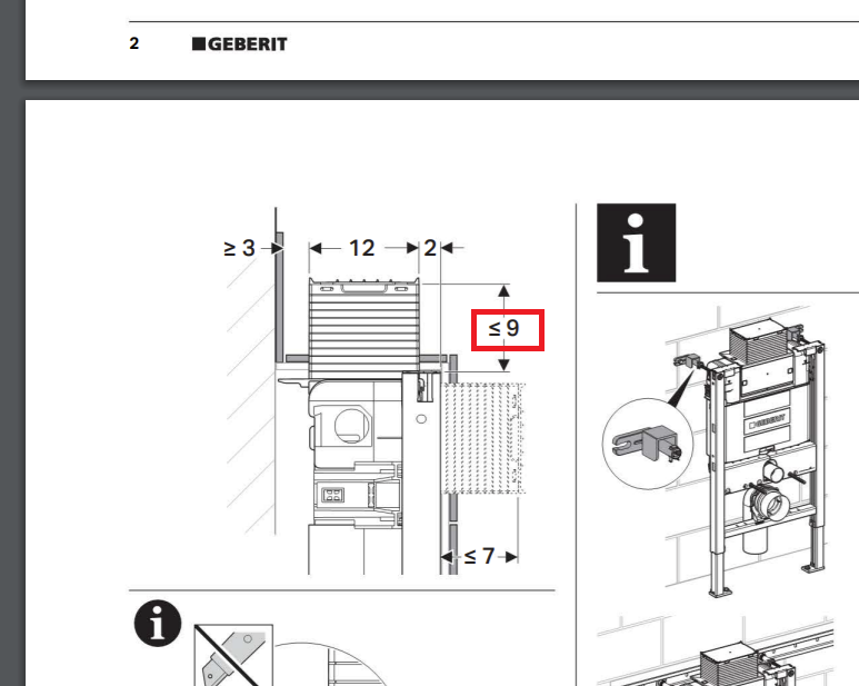

вопрос по инсталляциям геберит и кнопкам
есть инсталляция Geberit Duofix Omega 111.003.00.1 (высота 82см)
кнопка будет сверху, как далеко можно расположить кнопку от самой инсталляции? как я понимаю инструкцию то максимум 9см, верно? как монтаж происходит, как кнопка крепится что аж 9см до самого механизма от кнопки?
инструция www.santehnica.ru/files/attachments/products/9/7/974671-111-003-00-1_2.pdf

по моему там механика, на видео есть рычаги длинные, кнопка омега60
в мануале кстати указано что расстояние между инсталляцией и кнопкой 3-9см ( cdn.data.geberit.com/documents/966.483.00.0_05.pdf ) так что походу будет работать

а удаленные кнопки геберит ставил кто? случайно наткнулся, и вот думаю что будет лучше, кнопка сверху инсталляции, или отдельная на стене сбоку от туалета ( https://www.youtube.com/watch?v=bQ287FVmLYs )
1 час назад, metall_version сказал:
  Показать контент
Могу путать, у меня грое и кнопка мневмо.
Прикольный вариант с удалённой кнопкой. Даже не слышал о таком. Ставит сантехник, кто же ещё... Но вы ведь поняли суть такого решения - вот те панели сверху пенала обшивки инсталляции они съёмные...
По кнопке сверху - честно говоря тоже не знал что такое бывает, но там явно всё стандартное и устроено точно также как и при горизонтальном выводе. Разное расстояние установки кнопки обеспечивается обрезанием лишней выступающей пластиковой части. Кнопка крепится как обычно. Доступ к механизмам тоже обычный, хоть и с непривычной стороны.
П.С.: эти ведь решения наверняка сильно дороже стандартных. Вам это точно нужно?
Удаленная кнопка всегда будет пневматическая и в решениях с механикой типа геберита приведет к замене клапана.
Более того, прийдется все равно оставлять способ добраться до механизма слива для обслуживания и ремонтов, тоесть ревизионных лючков, накладок и нычек не избежать.
Посему, как по мне, если можно обойтись без удаленной кнопки, то проще обойтись.
