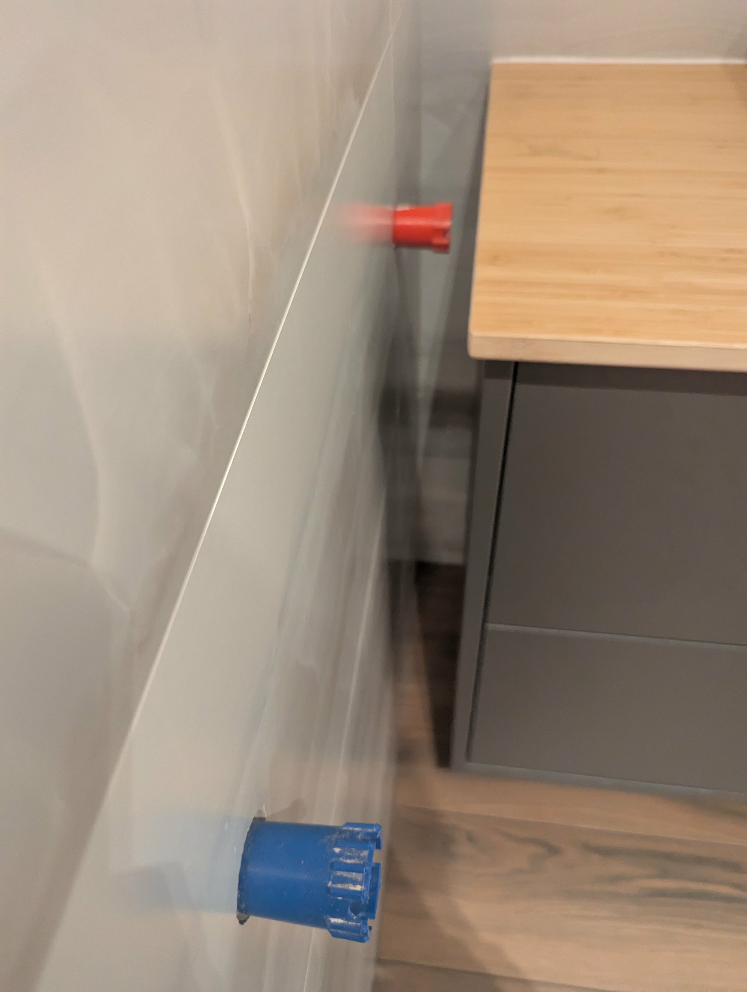

Підкажіть, ситуація наступна ) міста 7-8см, нічого в такі розміри не стає, посунуть тумбу не варіант, є план купити хромовані кутники, подовжувачі і прямі крани з американкой хромовані і відповідно наколхозіть на герметик сушарку десь сантиметрів на 5 від стіни. Це єдине можливе рішення чи є ще шось чого я за відсутністю досвіду не знаю?
Пс про хром та герметик в курсі, мій наче допускає

чет не зрозумів, там глибини не вистачає, 80мм а найкоротші крани які нагуглив шось типу 94. чи я не розумію ідею
43 минуты назад, Дорофеев Сергей сказал:
5 см от стены. Вы будете подпиливать крепления? Так вы полотенце не засунете.
ну не 5 а 7, по кріпленням полотенчик нормально стає, крани не стають які гугляться.

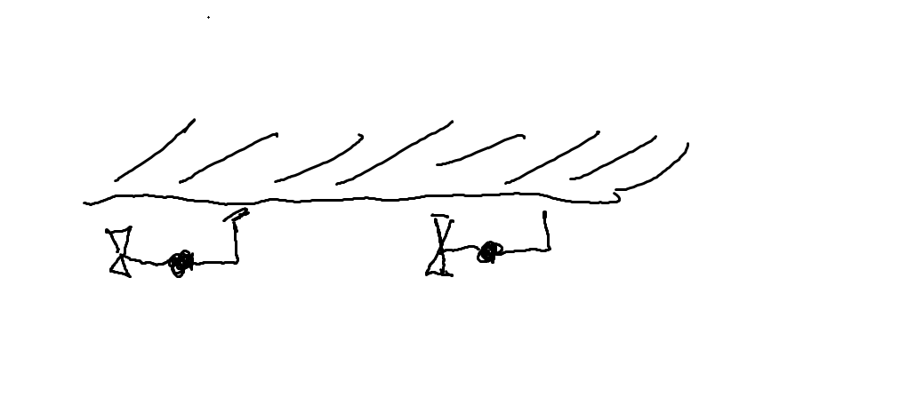

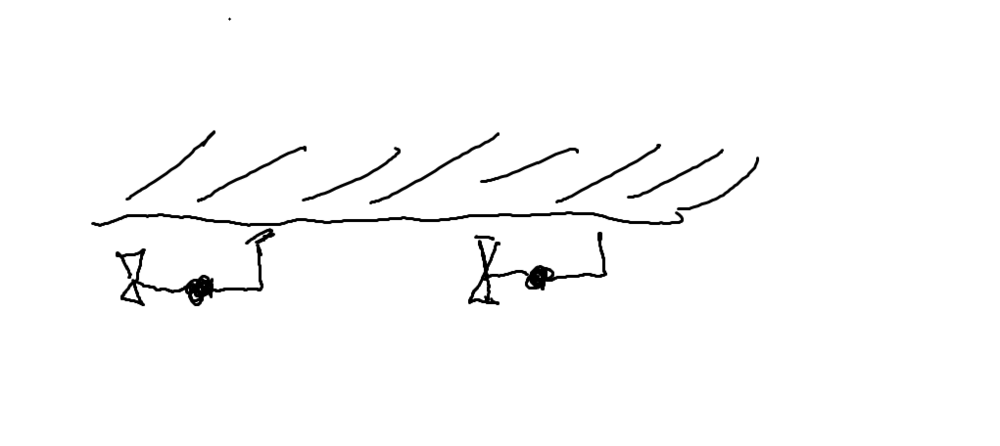

о! поки писав надумав ще варіант, виглядає робочим. за бопомогоб кутників висунути вперед (вздовж стіни) полотенчік і поставити кутові крани боком.
типу від розетки кутом ухожу вбок, на кут накручую кутовий кран, в нього крутілка залишається параллельно стіні а американка пішла вгору
Трошки по дебільному але мабуть трошки не так буде кидатися в очі, голосне осі зловити полотенчіка і в правильній послідовності скручувати, але в цьому мабуть герметик допоможе

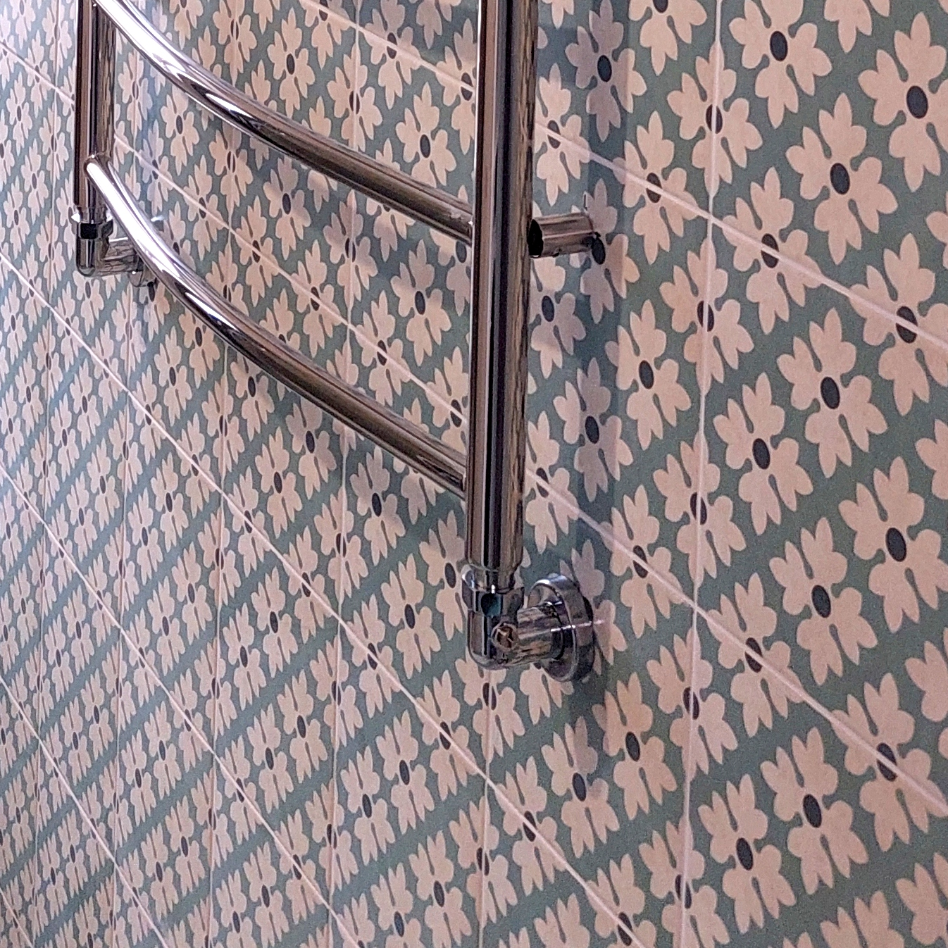

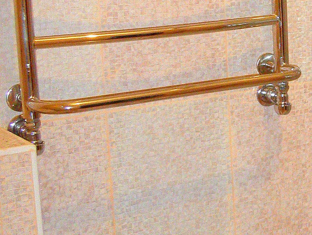

25 минут назад, B.S.V. сказал:
Можна і з кранами, замість кутових американок.
Можна вкластися в 3-5 см.
Ще-б знати що це за крани, мені таке, з крутілкой вниз, не гугляться. Я-ж не думаю що це звичайний кран перевернули і в якого американка з боку стіни стала )
Змінено користувачем standov
8 минут назад, standov сказал:
Саме так і є.
54 минуты назад, B.S.V. сказал:
Саме так і є.

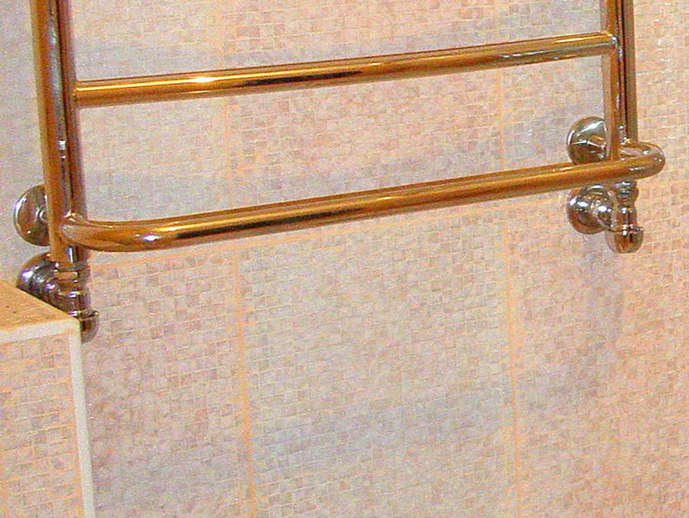

2 минуты назад, B.S.V. сказал:
Аналогічний на фото і стоїть)
Але ж він стоїть "навпаки")
А можна спробувати поставити нормально)
12 минут назад, yoojin сказал:
"Нормально" "голова" буде випирати вперед, що ТС не влаштовує.
А на фото, люфт на кріплені був повністю відсутній, і на конус не ставав. І замовник сказав, нащо мені ця "балумба" спереді.
Майже 14 років стоїть і норм.
