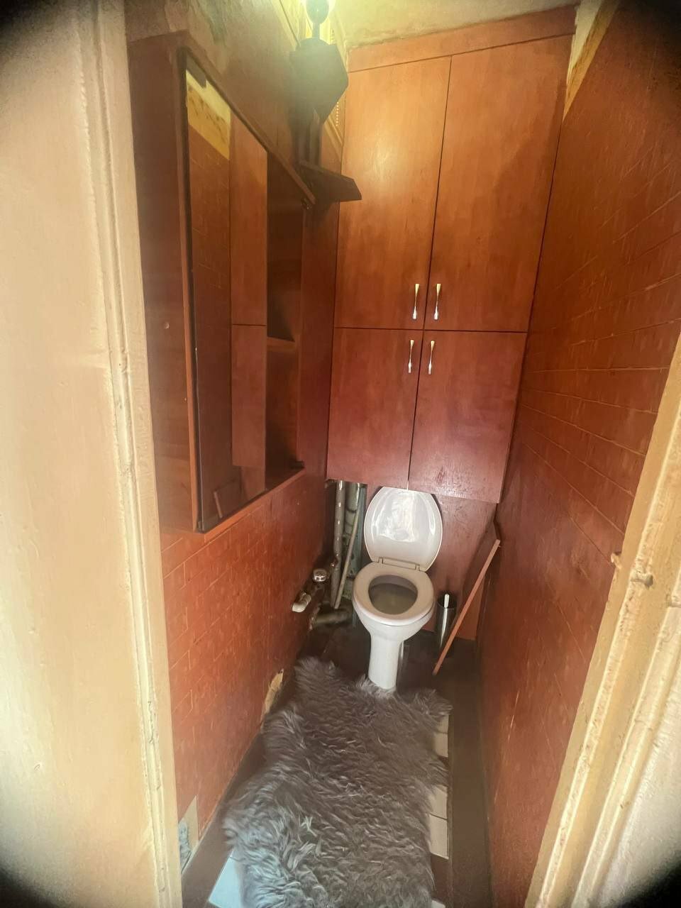

3 години тому, Дорофеев Сергей сказав:
Вакурат располагается посередине туалетной комнаты. 5 см. зазор открывающейся двери.
Фігассє! :shock:
Шо то за туалет в квартире з дверьми вовнутрь?
Такое только в своем доме при нормальной площади.
До речі, згадав як в одній квартирі у мене унітаз поставили по діагоналі, дав дрозда плиточнику, а виявилось, що винен сантехнік забудовника, який встановив чавунний стояк/лежак криво і рівно поставити неможливо.
О, там і унітаз стояв так, що встаючи з нього бʼєшся головою у двері, бо лежак/стояк чомусь був далеко від задньої стіни санвузла.
Так що в своєму житті чого тільки не побачив від наших сантехніків та інших стройбанів.

Мужики, вы де живёте? Панельная девятиэтажка, литая сантехническая кабина из гипса. Дверь в туалет открывается внутрь, в ванную наружу.
1 час назад, Фрай сказал:
Снимаю шляпу. Вот кому ничего не нужно объснять.
Всё моё сообщение было адресовано Мастеру который запрещает менять тройники, а тем более стояки канализации. Стандартное расположение тройника стояка около 5-ти см от задней стенки кабины. Наверно для возможности монтажа. Оно сто раз проверено для современного унитаза с прямым сливом без замены тройника стояка подходит только 67-й уголок в тройник лежака. А значит унитаз отьезжает минимум на 15 см от стены. + дверь открывается внутрь =описаный мною случай.
Что можно сделать?
Меняется часть стояка. Тройник (стояка) разворачивается в стену.
Подрезается гипсовая стенка и 110-й лежак уходит в стену. За счет этого я могу приставить бачок к стене.
Бонус.Там за стенкой кухня. А значит на высоте 40 см. в новый стояк врезается тройник 110×50/45°. Имеем отдельный беспроблемный сток кухни.

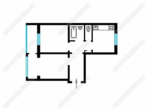

Извиняюсь что встреваю в вашу беседу. Мастер, о каких планировках идет речь? Где в этой планировке находится кухня?
На практике никогда не сталкивался с планировкой туалет > ванная > кухня.
Если вы ведете речь о стандартной 9-ти этажке или хрущевке, то там применяется крестовина.

По поводу планировки ...
Вот, посмотрите, пожалуйста :
Серия 1-КГ-480.
Чешка, 9-этажка, коими застроена половина Киева.
Существует масса вариантов этой серии/серий.
Стояк находится по центру с/узла шириной 80см.
Внизу расположена угловая крестовина с отводами :
- прямо 110, для унтаза,
- вбок, вправо(или влево) 50, для ванной комнаты (умывальник + ванная).
Сверху на крестовине расположен отвод 50, влево, для кухни.
Тройника, как отдельной фасонины - нет, тут Вы правы.
Однако смысл от этого не меняется.
Все равно, в стояк изливается три отвода, один из них просто выше на 30 см.

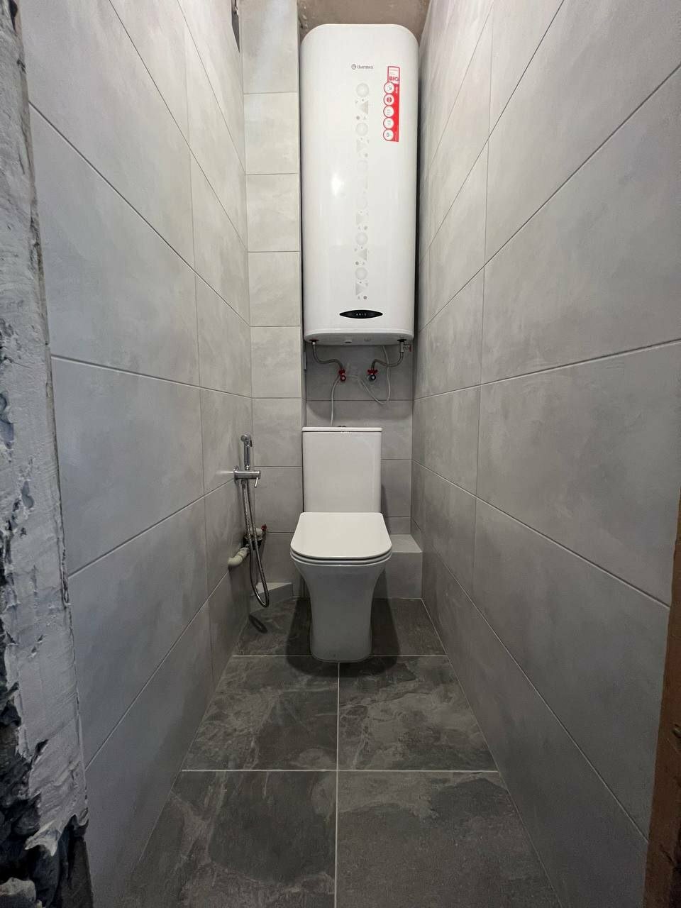

А вам приходилось 20 метров ПВХ (рыжие) трубы демонтировать по готовой отделке из-за того, что их от кипятка покорежило так, что манжеты в раструбах стали пропускать.(?) (Риторический вопрос)
Двадцать - нет. Не приходилось. Метров 5 перекладывали когда кипяток от картошки в раковину вылили. Но там был лежак в подвале на подвесах.
Скажите, на фото ваша работа или фотка из интернета?
На фотографии баночка не стоит под предохранительным клапаном бойлера. Но так как плитка ещё не доложена это (баночка) ещё впереди?
8 минут назад, Дорофеев Сергей сказал:
Это у моей бывшей, отделку и бойлер и унитаз новый не я монтировал, я переделывал "совок" и. И вон тот полипропилен от стояка хв ... он остался снаружи и я плАчу(там тумбочка была на стене с нычкой) .  Там можно было переделать если уж так капитально. Разница между картинками было/стало 10+ лет!
Змінено користувачем SantehnikPPR100
7 минут назад, SantehnikPPR100 сказал:
Нафиг мне типовые пректы многоэтажок читать, мне и те расстояния пофиг - унитаз по центру? Ну и давай, дасвиданья.
Браво.
Я так ванные ставлю. Ногой в угол задвинул - давай бабки.
По центру хозяин на гофре сам поставит.
Вас позвали как мастера. Поставить унитаз бачком к стене. Не трогая стояк канализации
