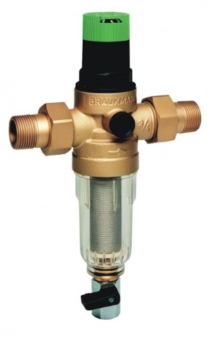

Год назад я поставил себе на воду вот такой. С манометром (на рисунке его нет). И фильтр и регулятор давления. 2 в 1. Просто суперская штука!
Очень информативное сообщение. Сейчас распечатаю фотографию и пойду покупать. Так держать и дальше! :)
редуктор хороший, а от фильтра толку мало.
Вопрос был о бренде, а не о конкретной модели.
Я ж обычный юзер, который максимум, что может написать: "Хонивелл - хорошо, остальное не пробовал, не знаю":)
А чем вам фильтр не нравится? Фильтрует всё в заявленных пределах (у меня 100 мкм).
Вот вам, на блюдечке.;)
Именно наш с Вами (квартирный, 3/4") вариант.
Вы, как обычный юзер, должны понимать, что для такой категории людей (в этом вопросе, я даже не обычный, а начинающий юзер :smile:) нужен не только бренд (юзеру по фото его не определить), но и модель. Тем более, что Мастера на форуме даже в пределах одного бренда теряются, какая модель уже будет разумно достаточной и советуют брать подороже.
Добавлено через 9 минут
1. Не мне, так как "устанавливается на горизонтальном трубопроводе", что не есть возможно или крайне затруднительно в моём случае.
2. А 1/2" квартирным быть не может? Двушка, три точки водозабора.
3. Да и 966 грн. за штуку многова-то будет, если почти за эти же деньги можно взять два достойных "Caleffi" (модель 535040 по 540 грн. на "Леоне" или по 500 грн. на Юности, но есть риск контрафакта или проблем с гарантией) с возможностью вертикального монтажа. Перед редуктором будет фильтр на 300 мкм, так что совмещение "2 в 1" не обязательно.
