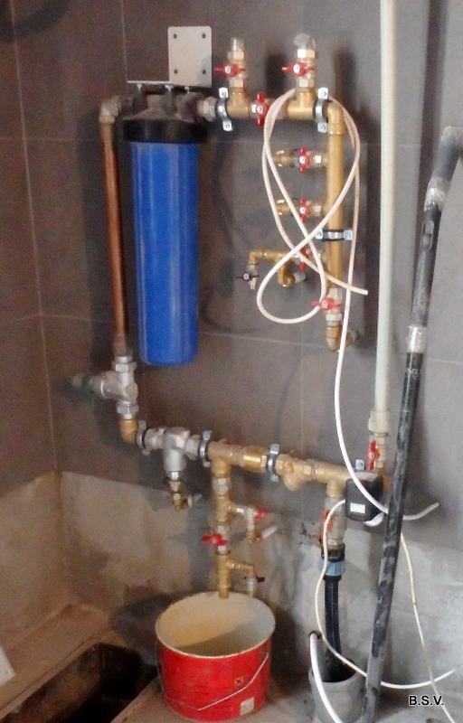

Подскажите по редуктору, есть ли смысл ставить его в системы с насосом и гидроаккумулятором (переменное давление 3-5 атм), для того, чтобы он поддерживал постоянное давление (3 атм) и будет ли он работать поддерживая его постоянным.
1.Есть. У меня, это является аксиомой и с заказчиком не обсуждается.
2.Работает, скачков давления, практически нет.
3.В последнее время ставлю Far.

На фото все видно, позже распишу.

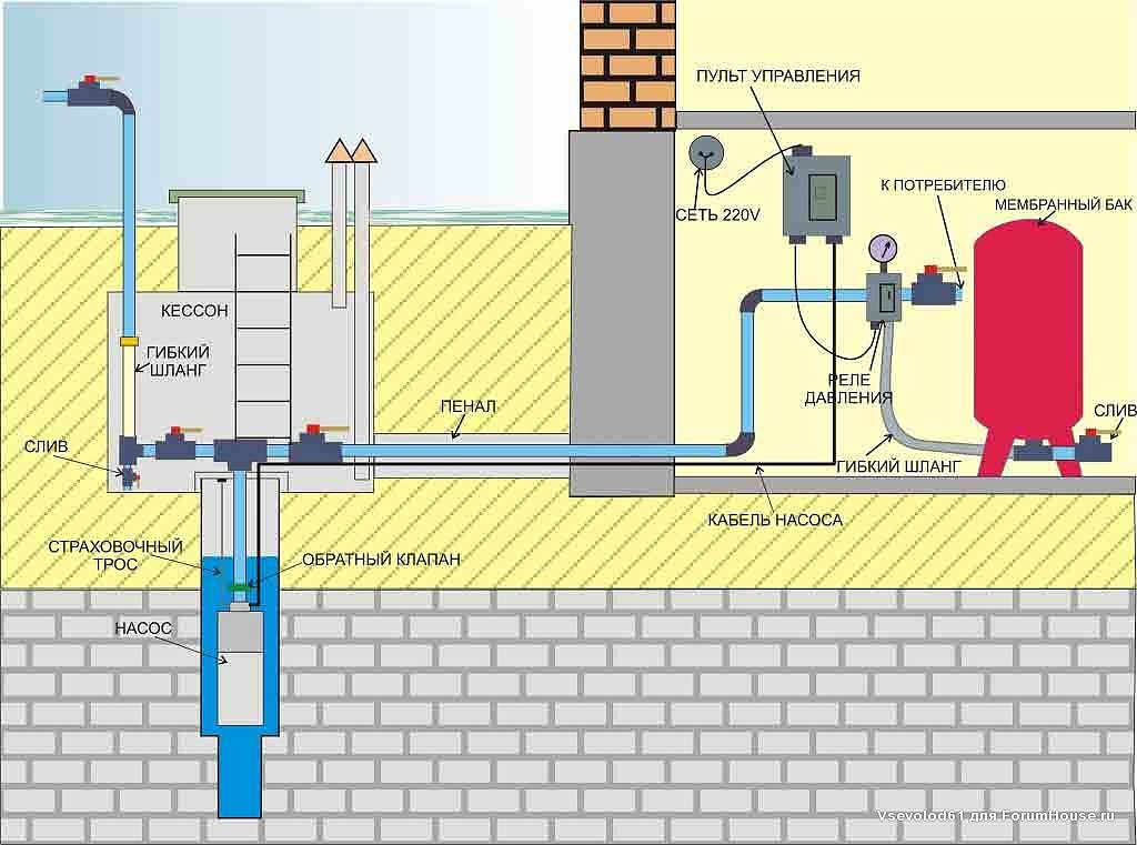

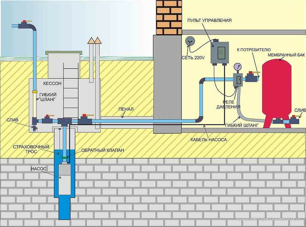

схема подключения скважины
после крана к потребителю ставите обратный клапан и далее редуктор. Давление на редукторе должо быть не больше или равно давления вкл. насоса.
