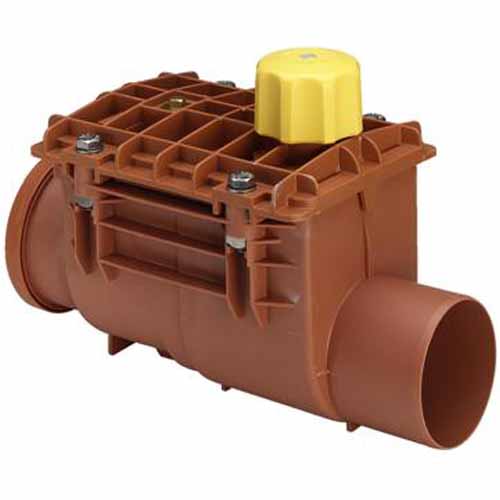

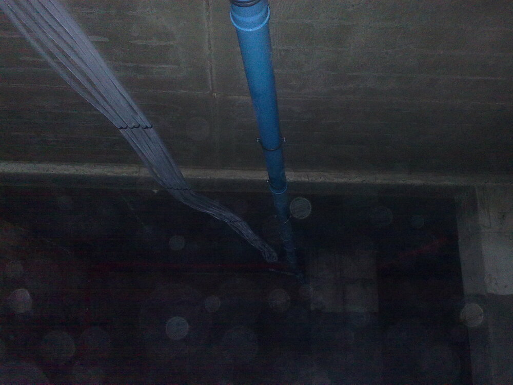

Подскажите, есть ли практическая польза от обратного канализационного клапана (скажем Viega 136192)?
Мнения разделились - с одной стороны говорят нужно ибо 1 этаж, если засорится сток - пойдет через горшок на пол.
Есть другое мнение - не нужно ибо под мной еще нежилое помещение - ели там будут оборудованные помещения (офис и т.д.) значит там будет первая точка выхода и их зальет, если там не жилое и пока не оборудованное - значит на стояке просто заглушка и в случае засорения стока заглушку под давлением воды в стояке тоже может прорвать.
На что первые отвечают, что в нежилом при ремонте могут поставить клапан и проблема стянет обратно моей :)
Подскажите,

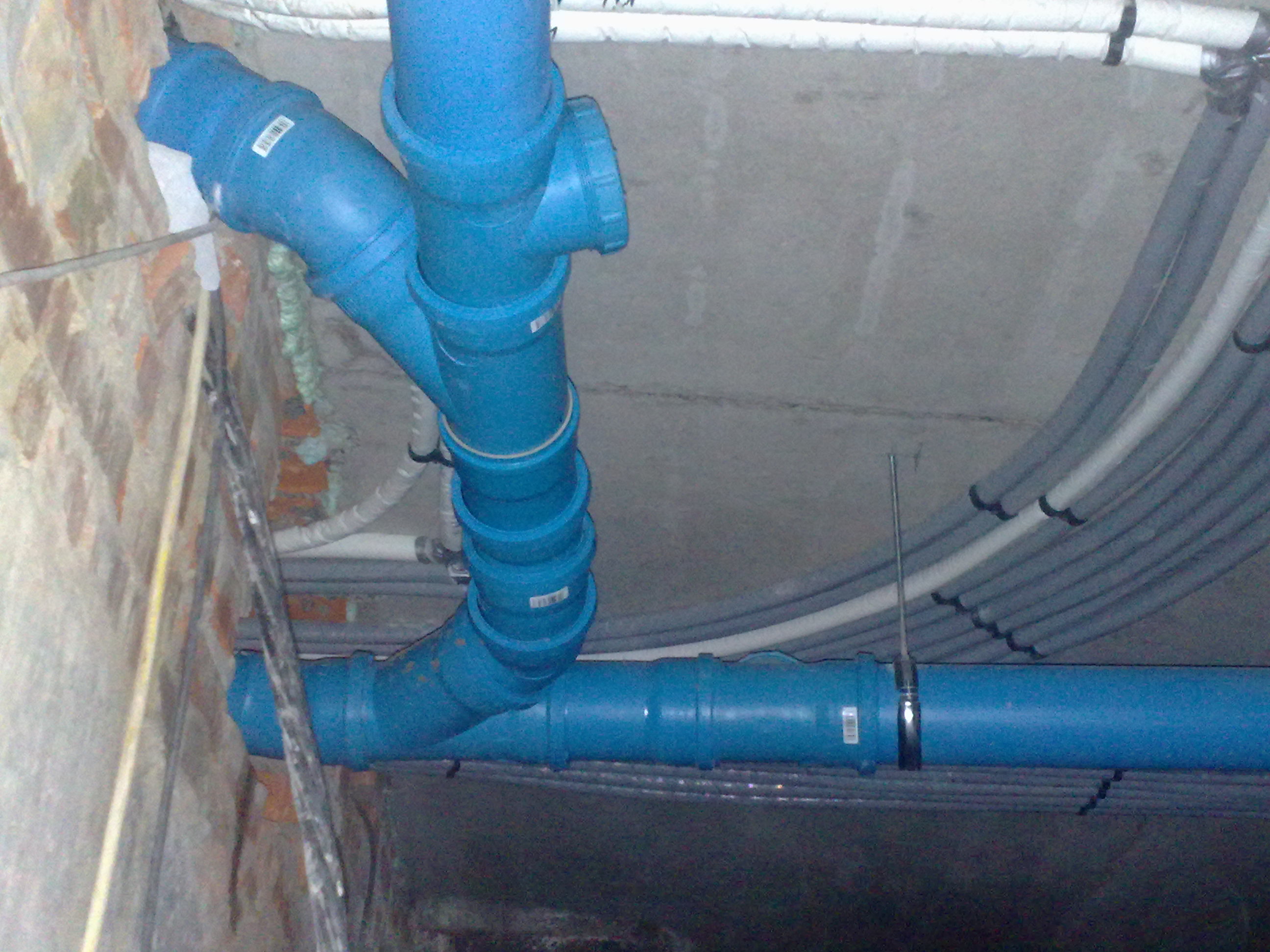

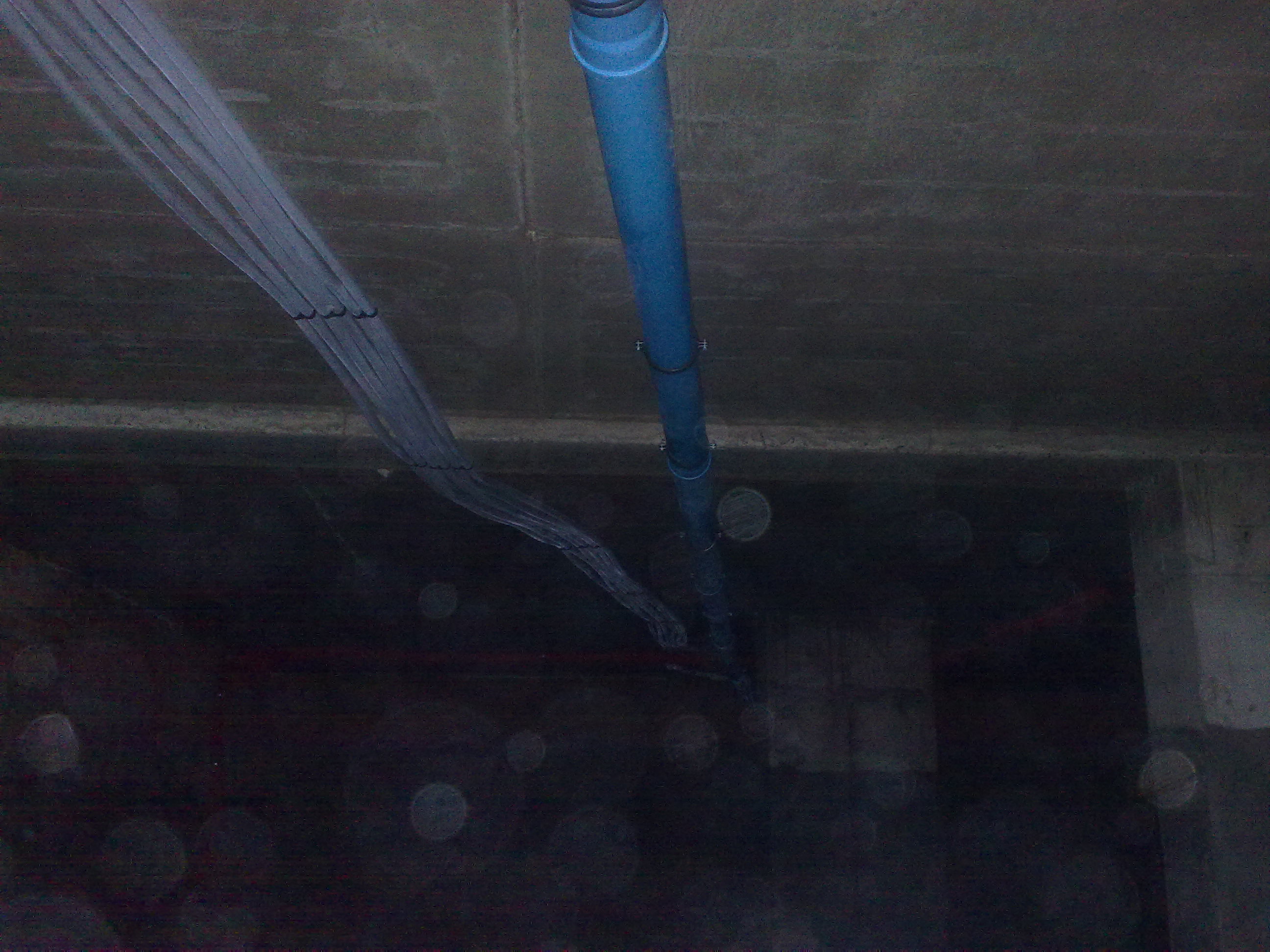

Подсказываю. Если забьется стояк, то все вкусняшки получите полным комплектом у себя дома, ибо обычно лежаки канашки проходят по потолку подвала, и если там будут офисы, то люди ставят сололифты, а мы знаем, что у этих ацких машин есть встроенный обратный клапан.
ОСНОВНОЕ предназначение обратного канализационного клапана - предотвращение проникновения живности (крыс).
Всё остальное - вторично, да и не всегда работает нормально.

У меня дома за гипсовым потолком есть канализационый лежак. вчера его прорвало. сегодня сорвал потолок, перебрал каналью (вырвало шпильку из плиты). Думаю все это "бузобразие" закрыть натяжным. Подскажите чем (так что-бы надолго) замотать стыки труб?:beer:
.....Подскажите чем (так что-бы надолго) замотать стыки труб?:beer:
[ATTACH]341408[/ATTACH]
[ATTACH]341409[/ATTACH]
Понял. Думаю лучше с ним (клапаном) чем без него. Как минимум будет спокойнее на душе.

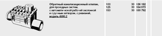

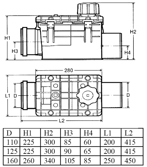

Подскажите, какой предпочесть для квартиры? Какой бюджет выделять на это дела, что было в пределах разумной достаточности? Viega 4986.2 (136192) будет нормально ? Или есть что-то получше / подороже?
