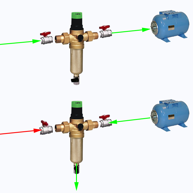

Раз зашла речь об фильтрах и т.д. - подскажите что лучше - комбинация из редуктора и самопромывного фильтра или единый прибор (редуктор + фильтр) ?
Какой бренд предпочесть - HoneyWell или FAR ?
Если не затруднит - можно артикул / название, что бы поискать в каталогах ?
У far нет таких комбинаций(фильтр + редуктор)
Есть у Honeywell модель (Honeywell FK06-3/4AAM)
На мой взгляд, лучше будет комбинация, фильтр + редуктор. Так как фильтр можно будет промывать, обратным потоком воды.
А комбинировнаный фильтр + редуктор Honeywell FK06 может работать в "обратном режиме". Внутри самого устройства нет никаких обратных клапанов и т.д. ?
Скажем есть система без обводного трубопровода. Есть кран перед устройством. В системе ХВС есть гидроаккумулятор.
Если нужно промыть - закрыл кран (прекратил подачу воды с водопровода) и открыл кран промывки - вода из внутренней системы (в том числе и из гидроаккумулятора) идет обратным ходом из внутренней системы в канализацию.
Такой вариант возможен?
