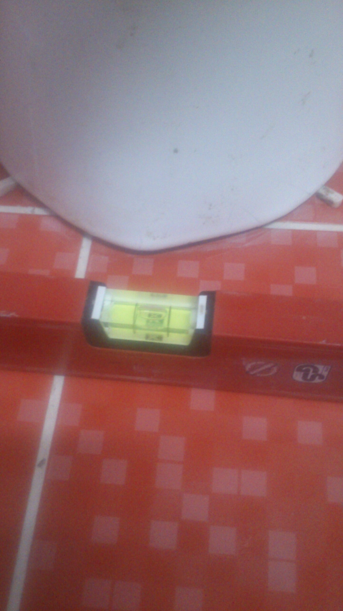

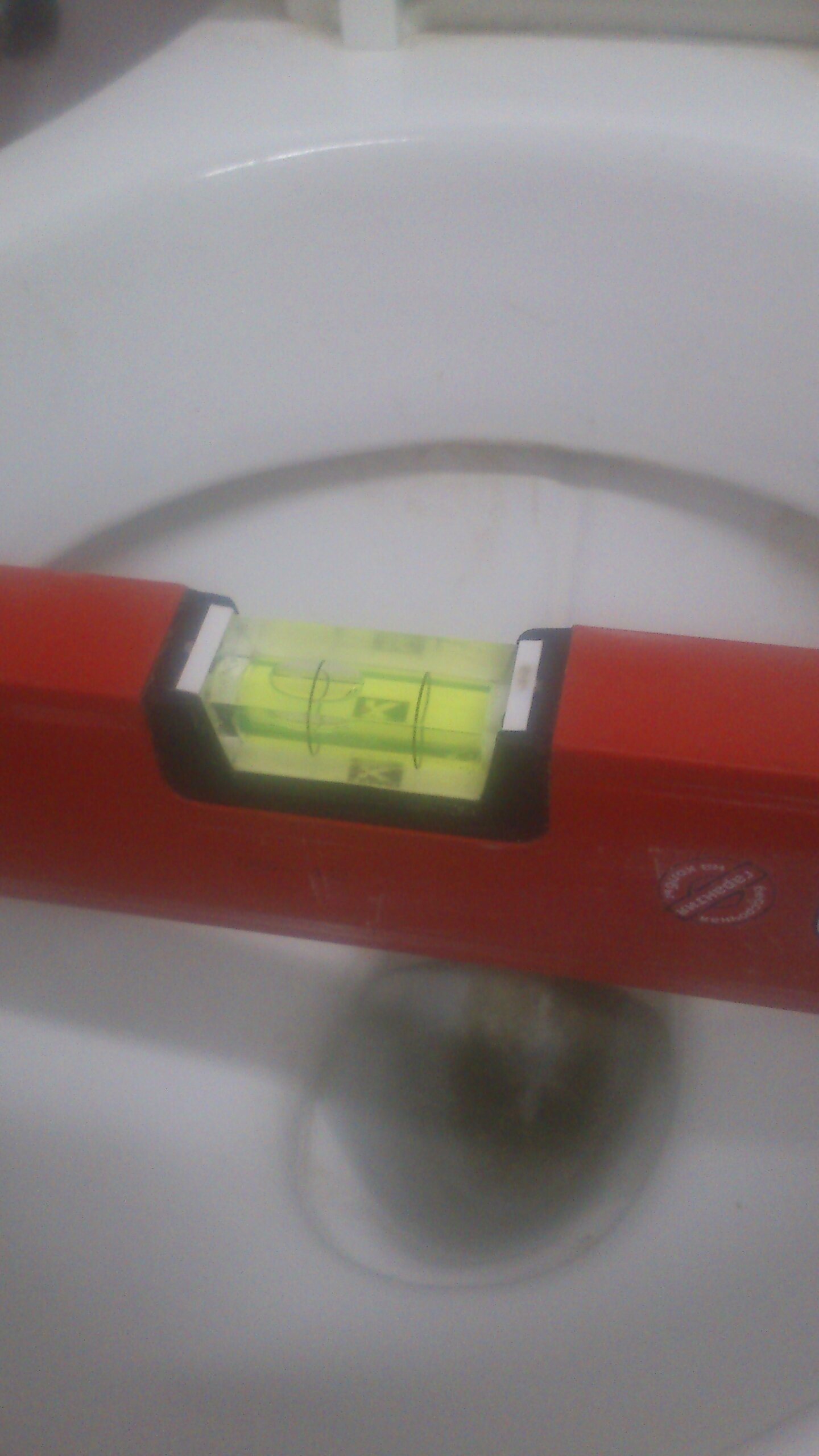

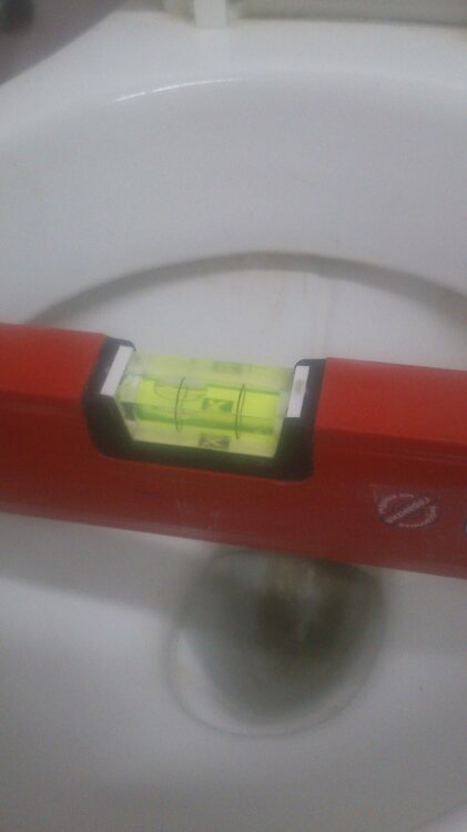

Был куплен "временный" горшок за 350 грн все в одном. Он был смонтирван на временное место, на не ровный пол на цементную липуху, выставлен по уровню и использован по назначению...
Пришла весна 2014...горшок решено было за терпеливую службу не выбрасывать, а перенести в "теплое" место - подвал...DSC_0221.thumb.jpg.2620a1857674ca459d107f03a7e3c91e.jpg
Собственно ворос: Как вы боретесь с такой ситуацией? пилить дно - нельзя, там колено.... а Опа сьезжает....:lol:. На "липуху" не эстетично.... Ответ я знаю :o - но может есть вариант?
