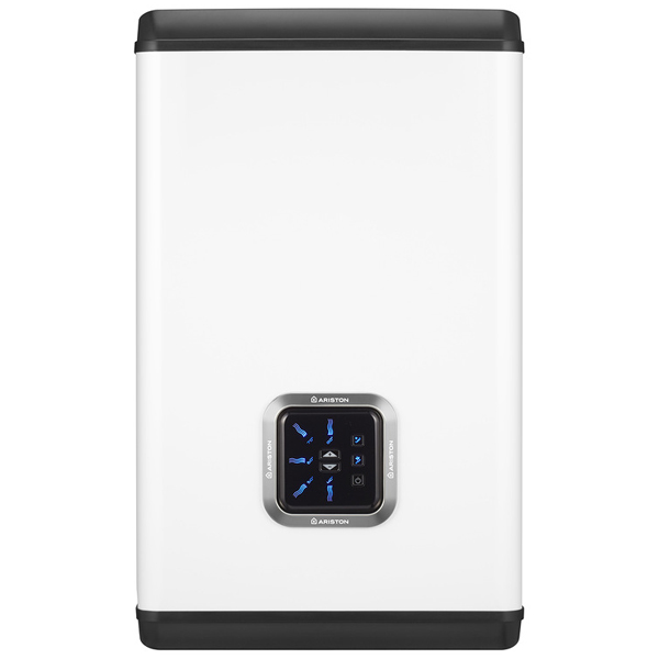

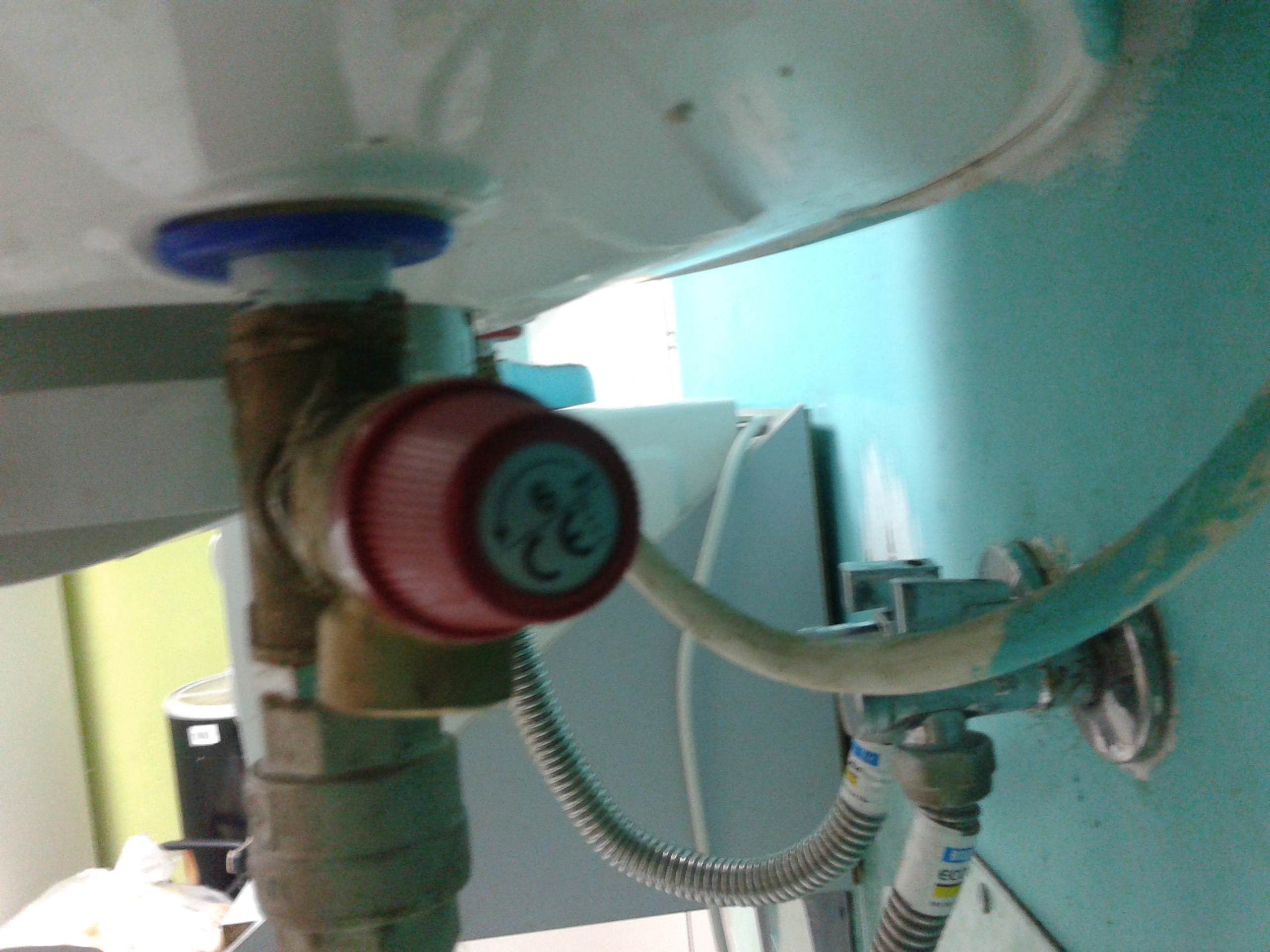

Есть квартира. на входе ХВ стоит редуктор Хоневел. давление выставлено на 2,5бар. Стоит бойлер Ariston ABS VLS PW 80 (фото 3). под ним стоит классический подрывной на 6 бар (Calaffi). При нагреве воды до 40-50 градусов начинает капать.
Теперь сам вопрос:

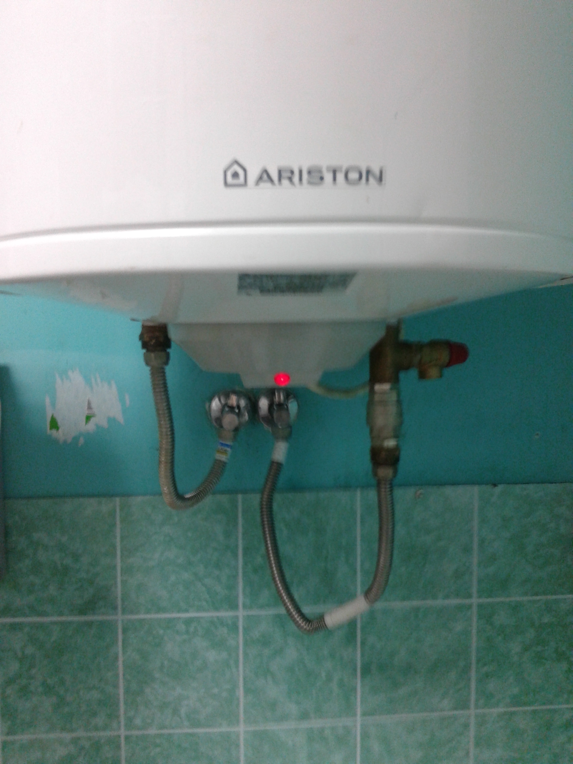

сегодня был на своем объекте и там у меня стоит простой аристон на 150л. подрывной на 6 бар. ТАК с него НЕ вообще не капает (Фото 1 и 2).
Так почему плоский капает?
Патаму что физика - при нагреве вода ширится.
Почему не капает там - потому что в силу конструктивных особенностей наверное там есть куда шириться.
Типичная вобщем-то ситуация.

измерьте давление в линии горячей воды при нагреве нагреве бойлера от полностью холодного до температуры, когда выключается нагреватель. Если давление сильно не растет - купите качественный подрывник. Если растет сильно - ставьте расширительный бак, игры с давлением клапана могут плохо закончиться (ТТТ)
завтра хочу поставить подрывной на 8 бар....или на 7бар? что скажите?
Подрывники должны стоять родные, каждый производитель затачивает под себя! Они идут в комплекте с бойлерами. Прокатывают сейчас все при нагреве ,выводим под каждый каналью.Это не проблема,а безопасность.
А почему так напрягает трубочку на слив поставить? Меня правда всегда удивляло, что на штатном клапане ее и крепить-то почти некуда. Поправьте, если ошибаюсь, но можно ведь поставить еще один клапан. На чуть меньшее давление. Где-нибудь под мойкой. И слив в сифон завести.Будет сухо и комфортно. А штатный останется в качестве аварийного.
У меня раньше тоже электрический бойлер был. При нагреве с клапана потихоньку вода вытекала в трубочку. В прошлом году повесил комбик 100 л - тоже при нагреве воду стравливал. Только на комбик термоменометры на вход/выход повесил. При нагреве давление доходило до 6 и начинало травить с клапана. Добавил расширительный бак на 8 л - теперь не течет ничего. Все это нормальная работа системы, что еще искать можно?.

Был у меня электрический бойлер Аристон 100V. Постоянно с подрывника капало. Приспособил трубку и в слив.
Купил месяц назад ARISTON PRO R 100 V. Сразу заподозрил неладное - с подрывника за месяц ничего не капает. Почитал инструкцию в бойлеру, а там сказано, что максимальное рабочее давление 8 Бар!
Всё-равно, как-то стремно... Думаю снять подрывник и проверить его работоспособность.
проверочная ручка на подрывнике есть?
Нет. На старом была. Я спросил об этом в магазине. Сказали, что теперь они такие - без ручки. Сфоткаю - покажу.
Вопрос - а если подрывной поставить на ГВС под раковиной (ближайшая точка до бойлера)?
Запрещена запорная арматура между бойлером и подрывником... Не играйте в игры, хер с ней с эстетикой - жизнь ценнее!
П.С. И не обольщяйтесь "поставлю под раковиной, а краны закрывать не буду". Был на прошлой неделе в топочной с ТТ котлом 40кВт и аварийным теплообменником - поставил кто-то кран на входе в теплообменник и угадайте в каком положении откр/закр он все это время находился?
