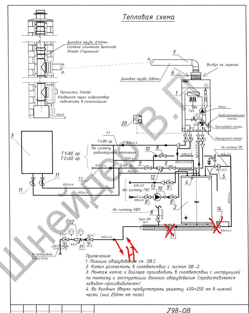

shneider_vova Опубліковано: 13 вересня 2020 Поділитись Опубліковано: 13 вересня 2020 Раньше такое было? насос установлен 2 месяца назад, так было сразу. у меня ощущение такое: 1) открывается кран, начинает идти вода, сначала расходуется гироаккумулятор, потом давление падает 2) включается насос 3) насос повышает давление в системе до нужного, заполняет гидроаккумулятор 4) срабатывает обратный клапан (давление ведь в системе больше того, что снаружи), который виден на видео, перекрывая тем самым подачу воды на насос 5) насос останавливается 6) клапан открывается 7) повторяется пункт 2, и так по кругу. не уверен, что все именно так, поскольку в насосе должен быть свой обратный клапан, и тогда наличие ил отсутствие моего обратного клапана не должно влиять, но у меня логических других версий нет. Посилання на коментар Поділитися на інших сайтах More sharing options...

shneider_vova Опубліковано: 13 вересня 2020 Поділитись Опубліковано: 13 вересня 2020 Я говорю о РБ бойлера. Догадался только что провести следственный эксперимент - отключение гидроаккумулятора (краном) убирает выключения (удары) насоса, обратное подключение гидроаккумулятора - возвращаются удары. возможности попробовать отключить обратный клапан на вводе, как ты понимаешь, особо нет - там все паяно, ради эксперимента с непонятным результатом - не хочется. разве что снять всю ветку и непосредственно питание насоса взять от места входа в дом. Добавлено через 1 минуту Чаще всего это отсутствие давления в ГА, или его не правильно накачали. конкретно сейчас проверить давление нечем. но ГА однозначно в рабочем состоянии, месяца 3-4 назад в нем было 3.5 атмосферы (рабочее давление настроено на 3). я пробовал на насосе выставлять давление ниже/выше - это не помогает Посилання на коментар Поділитися на інших сайтах More sharing options...

shneider_vova Опубліковано: 13 вересня 2020 Поділитись Опубліковано: 13 вересня 2020 Судя по видео давление на манометре в диапазоне 1,5-2 бара. значит в баке должно быть 1,4 бара. манометры на входе, после них обратный клапан, потом ГА. разве можно по показанию этих манометров судить о давлении в ГА? Посилання на коментар Поділитися на інших сайтах More sharing options...
Сергей 31 Опубліковано: 13 вересня 2020 Поділитись Опубліковано: 13 вересня 2020 манометры на входе, после них обратный клапан, потом ГА. разве можно по показанию этих манометров судить о давлении в ГА? Нарисуйте схему, с буковками непонятно. Посилання на коментар Поділитися на інших сайтах More sharing options...
shneider_vova Опубліковано: 13 вересня 2020 Поділитись Опубліковано: 13 вересня 2020 Нарисуйте схему, с буковками непонятно. вот схема из проекта. Не уверен, что мы ее на 100% повторили, но вроде так. на входе сетчатый фильтр 12, после него в действительности есть фильтр ВВ с манометрами, которые мы и видим на видео. ГА подключен на входе холодной воды в бойлер (номер 5) если будет непонятно, попробую детальнее расписать Посилання на коментар Поділитися на інших сайтах More sharing options...
Сергей 31 Опубліковано: 13 вересня 2020 Поділитись Опубліковано: 13 вересня 2020 Эта схема ничего не дает. Она только маленькой своей частью показывает воду. На видео фильтр ВВ20, Вы пишите о повысительный насосе, ГА. Ничего этого на схеме нет. Посилання на коментар Поділитися на інших сайтах More sharing options...
shneider_vova Опубліковано: 13 вересня 2020 Поділитись Опубліковано: 13 вересня 2020 Эта схема ничего не дает. Она только маленькой своей частью показывает воду. На видео фильтр ВВ20, Вы пишите о повысительный насосе, ГА. Ничего этого на схеме нет. все верно. я нарисовал, где включен насос. и написал, где установлен ГА. максимум, что я могу еще сделать - это фото. Собственно, я не прошу пока лечения "по телефону". Меня интересует опыт установки данного насоса другими пользователями/мастерами. Если моя ситуация повторяется в той или иной степени у всех (как минимум у одного потребителя подтверждено), то я просто смирюсь. Если же так не должно быть, то тогда будет этап 2 = поиск решения Посилання на коментар Поділитися на інших сайтах More sharing options...
