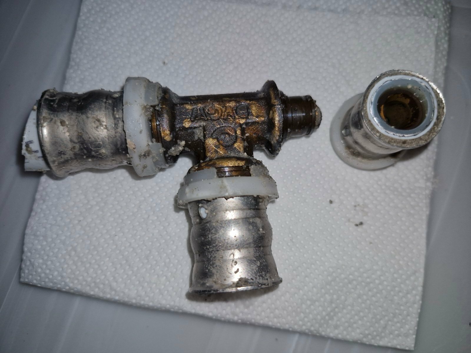

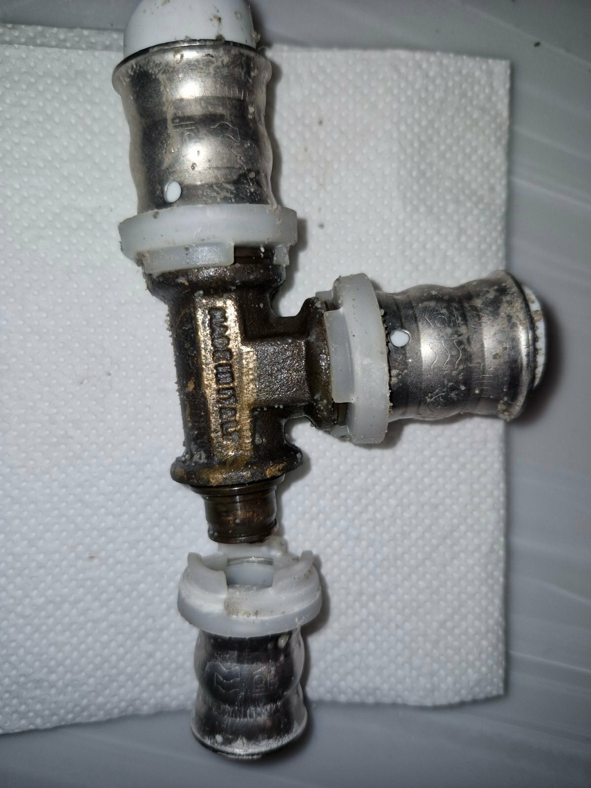

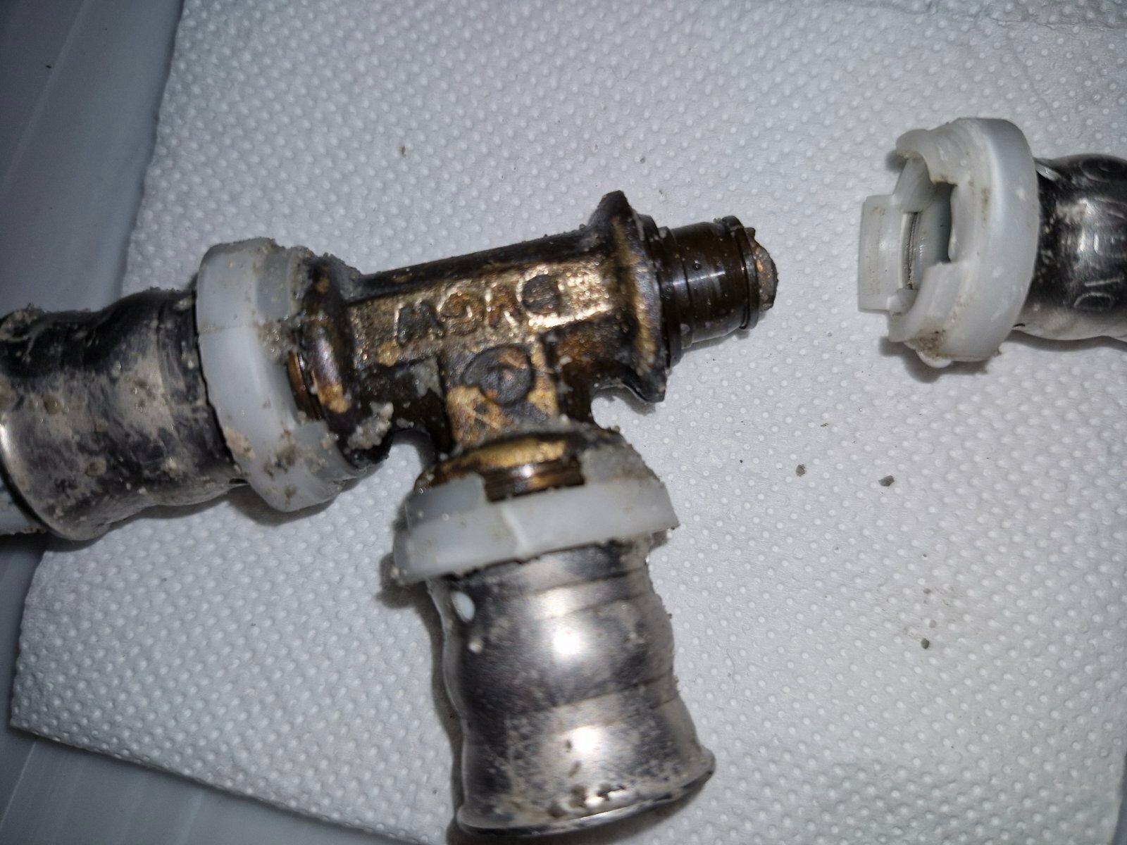

B.S.V. Опубліковано: 5 травня 2025 Автор Поділитись Опубліковано: 5 травня 2025 Перенаправив до Діми Семенюка людей, що просили найти протікання. Він прислав фото. Зі слів, системі 1 рік. Хто знає що за "звір". Я в металопластику не дуже розбираюся. 0-02-05-4041a2b5d97855eac7795fb0f3e0601a3b58a4fcca90477a7775b5b071cf5138_32073a83ef213253.mp4 1 1 Посилання на коментар Поділитися на інших сайтах More sharing options...
yoojin Опубліковано: 5 травня 2025 Поділитись Опубліковано: 5 травня 2025 (змінено) По маркуванню - Comisa. Але, щоб за рік лопнула латунь 🤔 Змінено 5 травня 2025 користувачем yoojin 1 Посилання на коментар Поділитися на інших сайтах More sharing options...
DimaF Опубліковано: 6 травня 2025 Поділитись Опубліковано: 6 травня 2025 11 часов назад, yoojin сказал: Але, щоб за рік лопнула латунь Если порошковая, то не удивительно... Посилання на коментар Поділитися на інших сайтах More sharing options...
yoojin Опубліковано: 6 травня 2025 Поділитись Опубліковано: 6 травня 2025 27 минут назад, DimaF сказал: Если порошковая, то не удивительно... Comisa не отличается порошковыми фитингами. Нормальная Италия 1 Посилання на коментар Поділитися на інших сайтах More sharing options...
