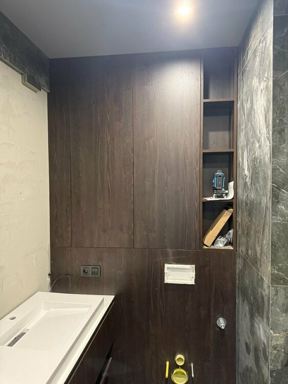

murava Опубліковано: 10 липня Поділитись Опубліковано: 10 липня В 06.07.2025 в 09:44, XL.pro сказал: На скільки практично в санвузлі встановлювати такі ДСП панелі (особливо стосується до примикань інсталяції, душової перегородки)? По вартості з роботою коштують так само, як і плитка. Проте дозволяють зробити приховані полички. Практичність такого рішення трохи сумнівна,як мінімум в мокрих зонах і як мінімум дуже залежатиме від типу покриття самої плити - є такі чудові меблеві і фасадні плити, на яких навіть просто краплі води лишають практично незмиваємий слід просто в форматі "накапали і п'ять хвилин не витерли ". І тут не сильно вгадаєш від виробника... 1 Посилання на коментар Поділитися на інших сайтах More sharing options...

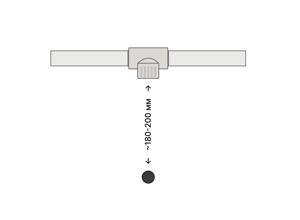

TaurosRMK Опубліковано: 10 липня Поділитись Опубліковано: 10 липня 19 хвилин тому, murava сказав: Якось не сильно зрозуміле питання, неясно що як і за чим підключатиметься Все просто як двері. На магістралі трійник ППП 32х3/4 ВР, направлений вниз. В стіні отвір під трубу на вулицю. Між ними не більше 20 см відстані. Все. В цьому місці потрібен кран, щоб на зиму відсікати воду на вулиці. Якщо підключити просто, то можна в трійник вкрутити ніпель--кран з амер--муфта--коліно 90 і труба в стіну на вулицю. Але якщо колись прийдеться замінити той кран, то потрібно шукати такий самий по розмірах, бо якщо буде довший чи коротший на 5-7 мм, то вже не підійде. Питання як продумати заздалегідь, щоб потім безпрорблемно замінити кран якщо він буде довший/коротший? Чи то нереально і прийдетсья щось думати потім, щось перепаювати і тд? Посилання на коментар Поділитися на інших сайтах More sharing options...
yoojin Опубліковано: 10 липня Поділитись Опубліковано: 10 липня (змінено) 1 час назад, TaurosRMK сказал: Все просто як двері. На магістралі трійник ППП 32х3/4 ВР, направлений вниз. В стіні отвір під трубу на вулицю. Між ними не більше 20 см відстані. Все. В цьому місці потрібен кран, щоб на зиму відсікати воду на вулиці. Якщо підключити просто, то можна в трійник вкрутити ніпель--кран з амер--муфта--коліно 90 і труба в стіну на вулицю. Але якщо колись прийдеться замінити той кран, то потрібно шукати такий самий по розмірах, бо якщо буде довший чи коротший на 5-7 мм, то вже не підійде. Питання як продумати заздалегідь, щоб потім безпрорблемно замінити кран якщо він буде довший/коротший? Чи то нереально і прийдетсья щось думати потім, щось перепаювати і тд? А купити нормальний кран та хоча б раз на декілька місяців його відкривати- закривати, щоб не закиснув, це взагалі не варіант? Змінено 10 липня користувачем yoojin Посилання на коментар Поділитися на інших сайтах More sharing options...

Сергей 31 Опубліковано: 10 липня Поділитись Опубліковано: 10 липня 14 часов назад, TaurosRMK сказал: Як на цьому куску зробити "обв'язку", щоб без проблем можна було міняти кран на будь який, або хоча б приблизних розмірів, якщо це знадобиться? Сразу дорогой качественный кран (в.н) не американку. Американка крана под конус ее трудно разнимать с краном. Докупаете прямую американку под прокладку. 1 Посилання на коментар Поділитися на інших сайтах More sharing options...
TaurosRMK Опубліковано: 10 липня Поділитись Опубліковано: 10 липня 35 хвилин тому, yoojin сказав: А купити нормальний кран та хоча б раз на декілька місяців його відкривати- закривати, щоб не закиснув, це взагалі не варіант? Ваші рекомендації на рахунок нормального крану 3/4"? Закривається-відкривається зазвичай на зимово-літній період. Частіше це робити, ну не знаю, можливо, але не факт що це так буде 😁 25 хвилин тому, Сергей 31 сказав: Сразу дорогой качественный кран (в.н) не американку. А який то дорогий і якісний, просто щоб орієнтуватися що брати? --- Я так розумію не треба заморочуватися з можливою заміною крана, треба зробити раз і забути на років 30. Посилання на коментар Поділитися на інших сайтах More sharing options...
yoojin Опубліковано: 10 липня Поділитись Опубліковано: 10 липня Та хоча б Oventrop Посилання на коментар Поділитися на інших сайтах More sharing options...

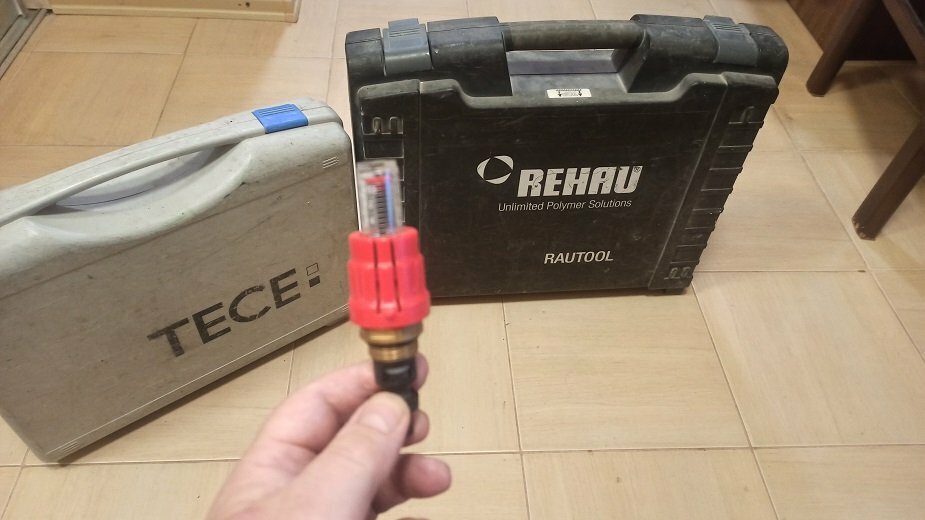

Сергей 31 Опубліковано: 10 липня Поділитись Опубліковано: 10 липня 2 часа назад, Дорофеев Сергей сказал: Все кто утеплил свои дома стандартной пятеркой, или соткой смотрятся как лохи и нищеброды, перед теми кто утеплял 150 милеметровыми плитами. Как то делал и выкладывал тут сравнительные расчеты теплопотерь, одного дома в разными толщинами утеплителя. Для нашей зоны, Киев и область. Так, по памяти: вата на потолок свыше 200 мм деньги на ветер. То же самое: стена газоблок +ППС свыше 100 мм. 1 1 Посилання на коментар Поділитися на інших сайтах More sharing options...
Сергей 31 Опубліковано: 10 липня Поділитись Опубліковано: 10 липня 52 минуты назад, Інвестор сказал: Невже Тесе краще за Rehau ? Они практически одинаковы, по мелочам, в сравнении, рехау проигрывает тесе. 1 1 Посилання на коментар Поділитися на інших сайтах More sharing options...
Сергей 31 Опубліковано: 10 липня Поділитись Опубліковано: 10 липня 2 часа назад, delic сказал: А чому ТЕСЕ? Дорожче вже нічого немає? І Рехау вже дешевше? Не смотрите на стоимость трубы, смотрите на фитинги. На средний дом идет 200 м/п трубы на отопление и воду. Каждый фитинг угольник, тройник и.т.д. 150-200 гривен. 1 Посилання на коментар Поділитися на інших сайтах More sharing options...

Дорофеев Сергей Опубліковано: 10 липня Поділитись Опубліковано: 10 липня 10 часов назад, TaurosRMK сказал: Все просто як двері. На магістралі трійник ППП 32х3/4 ВР, направлений вниз. В стіні отвір під трубу на вулицю. Між ними не більше 20 см відстані. Все. В цьому місці потрібен кран, щоб на зиму відсікати воду на вулиці. Якщо підключити просто, то можна в трійник вкрутити ніпель--кран з амер--муфта--коліно 90 і труба в стіну на вулицю. Але якщо колись прийдеться замінити той кран, то потрібно шукати такий самий по розмірах, бо якщо буде довший чи коротший на 5-7 мм, то вже не підійде. Питання як продумати заздалегідь, щоб потім безпрорблемно замінити кран якщо він буде довший/коротший? Чи то нереально і прийдетсья щось думати потім, щось перепаювати і тд? Никогда не смотрели как врезку в трубу делают? Логично, сбоку хомут, кран-американку деталь с внутренней резьбой и тянешь магистраль. Магистраль потом засыпается землей и хода чтобы отвести трубу, заменить кран нет. Ваш случай? Врезка вверх, и не потому что удобней сверлить, а потому что добавляется колено 90° которое потом сыграет и даст возможность отвести трубу. В вашем случае колено снивелирует лишние/недостающие миллиметры Посилання на коментар Поділитися на інших сайтах More sharing options...

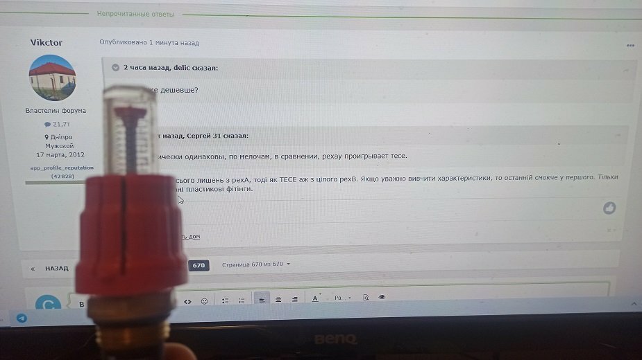

Vikctor Опубліковано: 10 липня Поділитись Опубліковано: 10 липня (змінено) 28 минут назад, Сергей 31 сказал: Они практически одинаковы, по мелочам, в сравнении, рехау проигрывает тесе. І дійсно - рехау всього лишень з рехА, тоді як ТЕСЕ аж з цілого рехВ. Якщо уважно вивчити характеристики, то останній смокче у першого. Тільки не треба про погані пластикові фітінги. Змінено 10 липня користувачем Vikctor Посилання на коментар Поділитися на інших сайтах More sharing options...
Сергей 31 Опубліковано: 10 липня Поділитись Опубліковано: 10 липня 2 минуты назад, Vikctor сказал: Тільки не треба про погані пластикові фітінги. Сможете мои фото повторить? 1 1 Посилання на коментар Поділитися на інших сайтах More sharing options...

Vikctor Опубліковано: 10 липня Поділитись Опубліковано: 10 липня 30 минут назад, Сергей 31 сказал: Сможете мои фото повторить? Задля чого? Посилання на коментар Поділитися на інших сайтах More sharing options...
Vikctor Опубліковано: 10 липня Поділитись Опубліковано: 10 липня 14 минут назад, Дорофеев Сергей сказал: Что же вы сразу с козырей заходите? Человек не практикующий сантехник. Уважаемый Vikctor скорее теоретик. Хотя, если есть желание, можете померяться уровнем изготовления котельной и электролита. Хотя и не знает Достоевского Електроліт це те що ви вживаєте вечорами під толстоєвського? Посилання на коментар Поділитися на інших сайтах More sharing options...
