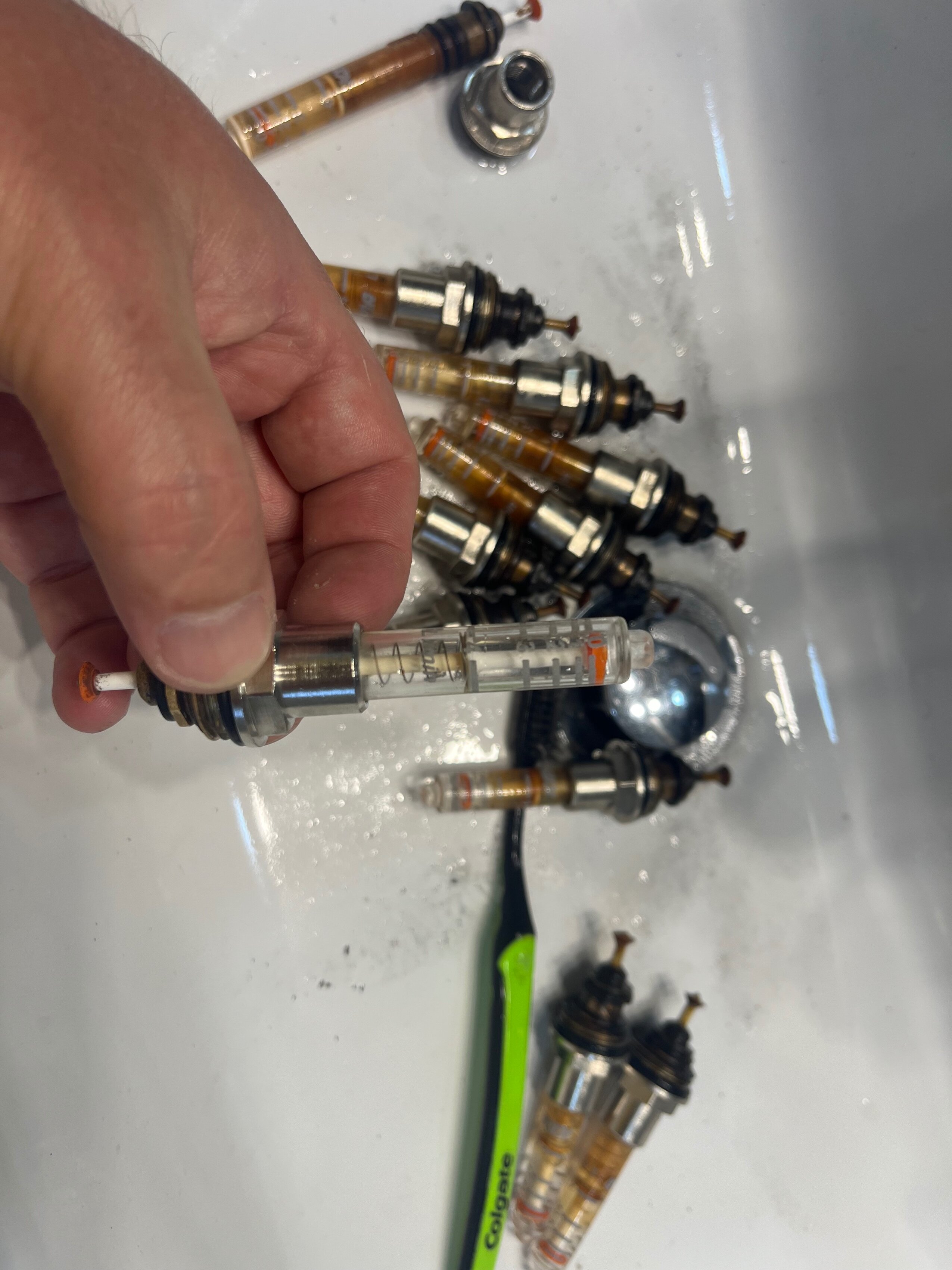

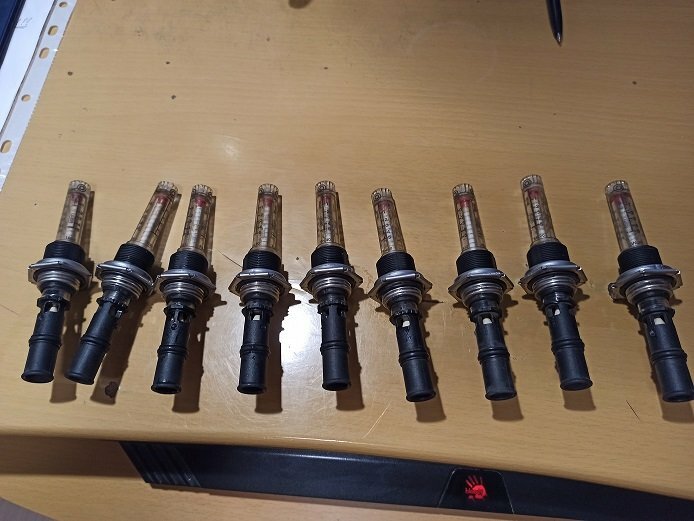

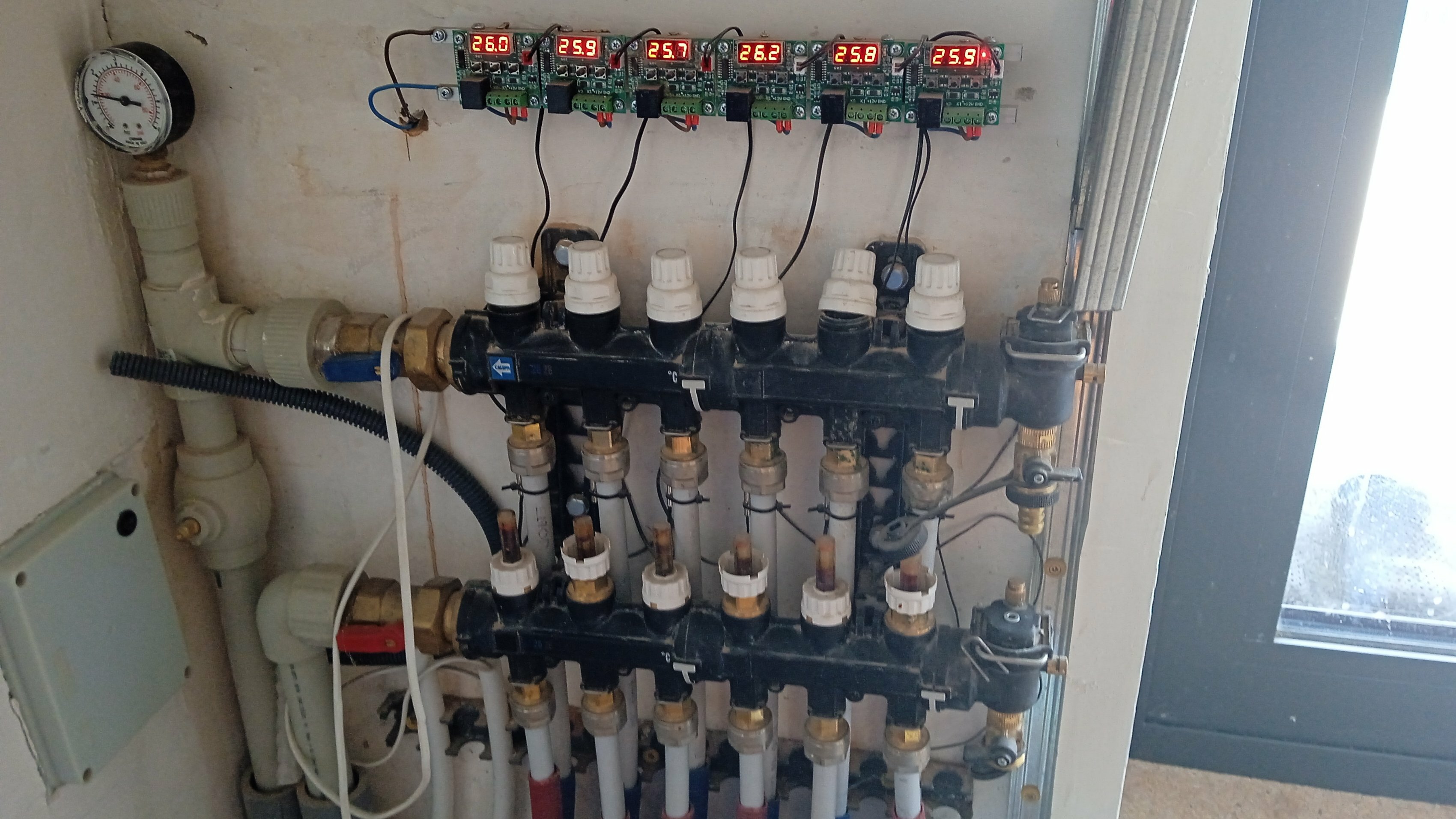

Дорофеев Сергей Опубліковано: В п'ятницю в 20:14 Поділитись Опубліковано: В п'ятницю в 20:14 6 часов назад, Сергей 31 сказал: Не все расходомеры так разбираются. Может мне повезет? Пластиковый Упонор? Сталкивались? 1 Посилання на коментар Поділитися на інших сайтах More sharing options...
Сергей 31 Опубліковано: В п'ятницю в 20:26 Поділитись Опубліковано: В п'ятницю в 20:26 9 минут назад, Дорофеев Сергей сказал: Пластиковый Упонор? Сталкивались? В чистке нет. По моему опыту, самый сложный в разборке Керми. Можно сказать, случайно получилось разобрать. 1 1 Посилання на коментар Поділитися на інших сайтах More sharing options...
Дорофеев Сергей Опубліковано: В суботу в 04:20 Поділитись Опубліковано: В суботу в 04:20 14 часов назад, Сергей 31 сказал: Не все расходомеры так разбираются. Т.е не все расходомеры можно разобрать? Есть с запресованными колбами? Если у вас есть свободное время, можно ли короткий ликбез в картинках по полной разборке любого, из наличия у вас, расходомера. Понимая что они не целиком, на дереве, выросли это поможет многим не поломать первый, экспериментальный расходомер. Украинский Т.Н "Steps" стальная колба тэна. 1 Посилання на коментар Поділитися на інших сайтах More sharing options...
Сергей 31 Опубліковано: В суботу в 05:54 Поділитись Опубліковано: В суботу в 05:54 1 час назад, Дорофеев Сергей сказал: это поможет многим не поломать первый, экспериментальный расходомер. Не так часто я занимаюсь ремонтом расходомеров. Но у меня есть одно правило: никогда не крутите коллектор если нет новых запасных частей. Или можно без последствий коллектор поломать. 1 Посилання на коментар Поділитися на інших сайтах More sharing options...

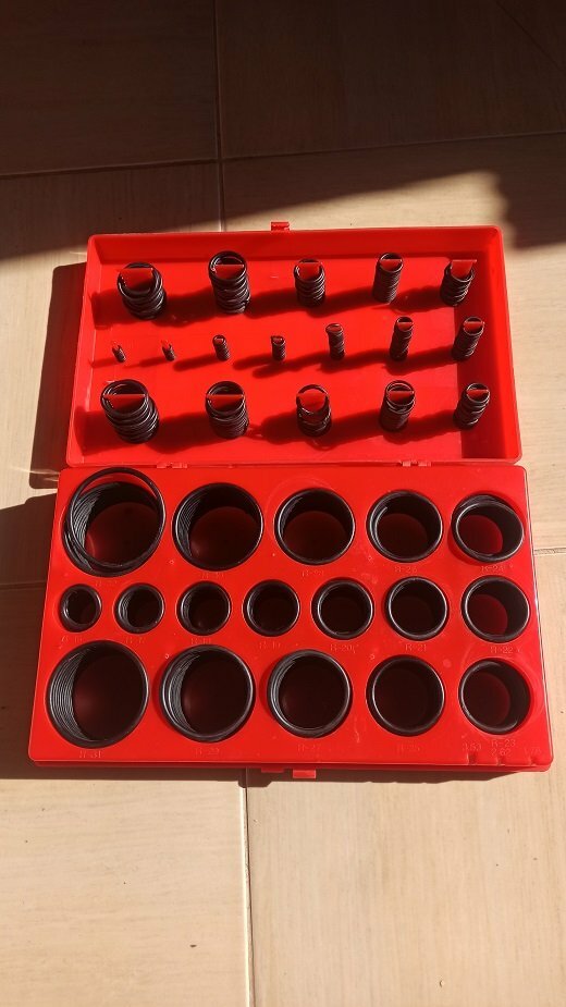

Сергей 31 Опубліковано: В суботу в 06:08 Поділитись Опубліковано: В суботу в 06:08 1 час назад, Дорофеев Сергей сказал: Т.е не все расходомеры можно разобрать? Есть с запресованными колбами? Много расходомеров идут, как не разборные. Но, разобрать можно все. Некоторые сидят на анаэробе, нужно греть феном градусов до 200. При этом резьбы могут быть и правыми и левыми, а усилие для открутить нужно большое и все это на тонком пластике. Желательно иметь набор запасных резиночек. 1 1 Посилання на коментар Поділитися на інших сайтах More sharing options...
murava Опубліковано: В суботу в 06:38 Поділитись Опубліковано: В суботу в 06:38 (змінено) Зачем его разбирать вообще? Его чаще быстрее и дешевле полностью балкой заменить на новый, чем заниматься этими глупостями с ремонтами. Тем более новомодную тонкостенную штамповку. Змінено В суботу в 06:40 користувачем murava 2 1 Посилання на коментар Поділитися на інших сайтах More sharing options...
Сергей 31 Опубліковано: В суботу в 06:47 Поділитись Опубліковано: В суботу в 06:47 2 минуты назад, murava сказал: Зачем его разбирать вообще? На фото выше: условно, заменить на новый 400 у.е. обслужить старый 100. 1 1 Посилання на коментар Поділитися на інших сайтах More sharing options...
Дорофеев Сергей Опубліковано: В суботу в 08:43 Поділитись Опубліковано: В суботу в 08:43 1 час назад, Сергей 31 сказал: На фото выше: условно, заменить на новый 400 у.е. обслужить старый 100. На фото выше "забить" и ориентироваться на t° обратки. Спасибо. 1 Посилання на коментар Поділитися на інших сайтах More sharing options...
SAN67 Опубліковано: В суботу в 12:07 Поділитись Опубліковано: В суботу в 12:07 2 часа назад, Дорофеев Сергей сказал: ориентироваться на t° обратки. Как Вы определили какой должна быть температура на данной конкретной трубе, в данном конкретном месте? Надо ли обращать внимание на температуру поверхности пола? Надо ли обращать внимание не температуру теплоносителя в узлу смешения? Посилання на коментар Поділитися на інших сайтах More sharing options...
Дорофеев Сергей Опубліковано: В суботу в 13:32 Поділитись Опубліковано: В суботу в 13:32 1 час назад, SAN67 сказал: Как Вы определили какой должна быть температура на данной конкретной трубе, в данном конкретном месте? Надо ли обращать внимание на температуру поверхности пола? Надо ли обращать внимание не температуру теплоносителя в узлу смешения? 1. Не поверите. Электронным датчиком. Как и рекомендует Упонор. 2. Меня интересует не t°обратки, а дельта от температуры подачи. 3. Вы спрашиваете интересует ли меня t° пола под ножкой журнального столика?Нет. 4. Температура поверхности пола это уже производная от падения температуры в контуре. 5. Узел смешивания? Вот тут не понял. Меня должна интересовать средняя температура теплоносителя в обратной трубе? 1 Посилання на коментар Поділитися на інших сайтах More sharing options...
SAN67 Опубліковано: В суботу в 13:38 Поділитись Опубліковано: В суботу в 13:38 1 минуту назад, Дорофеев Сергей сказал: 1. Я не спрашивал чем, а спрашивал как. 3 минуты назад, Дорофеев Сергей сказал: Как и рекомендует Упонор. Интересно. Посилання на коментар Поділитися на інших сайтах More sharing options...

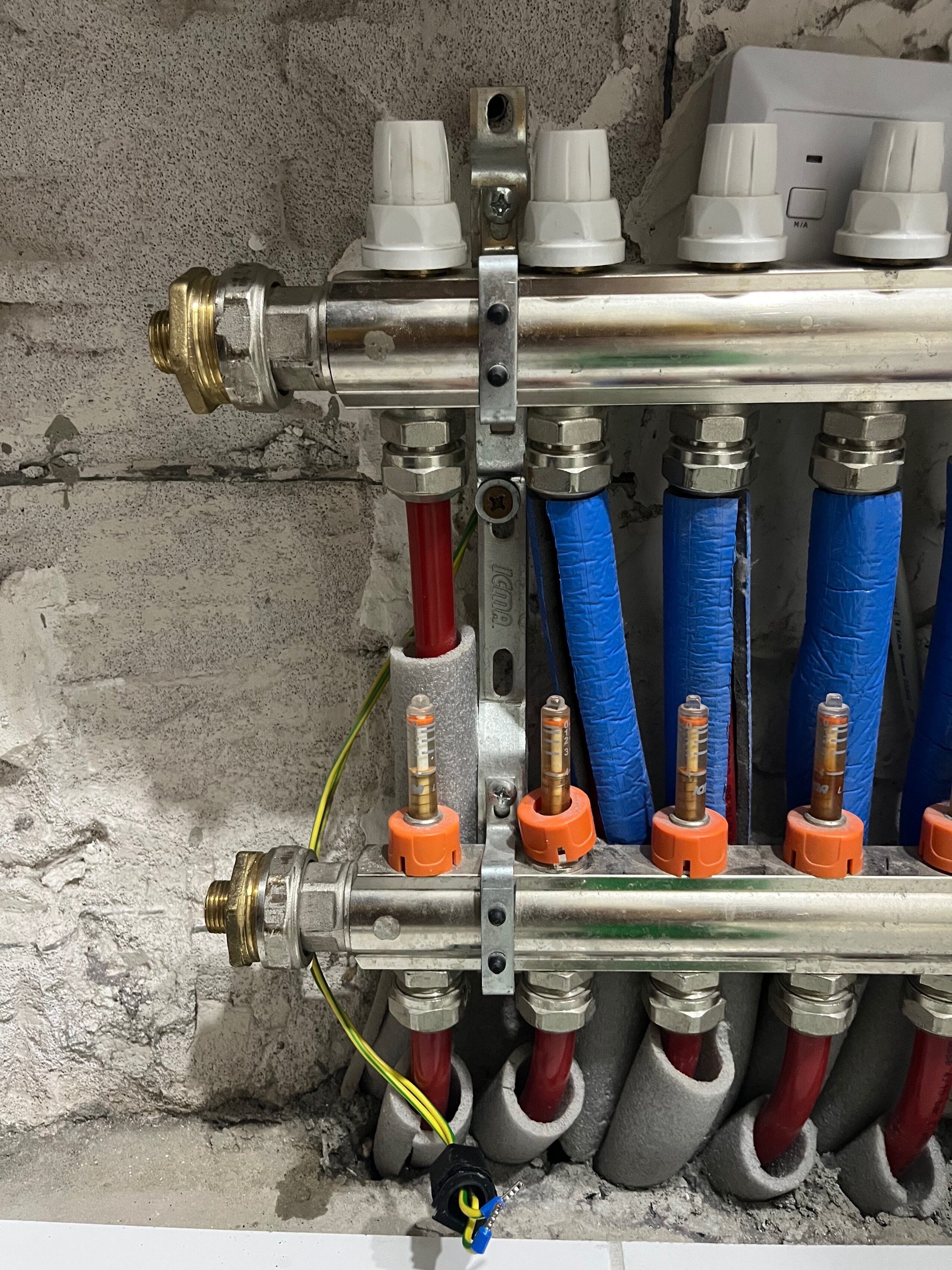

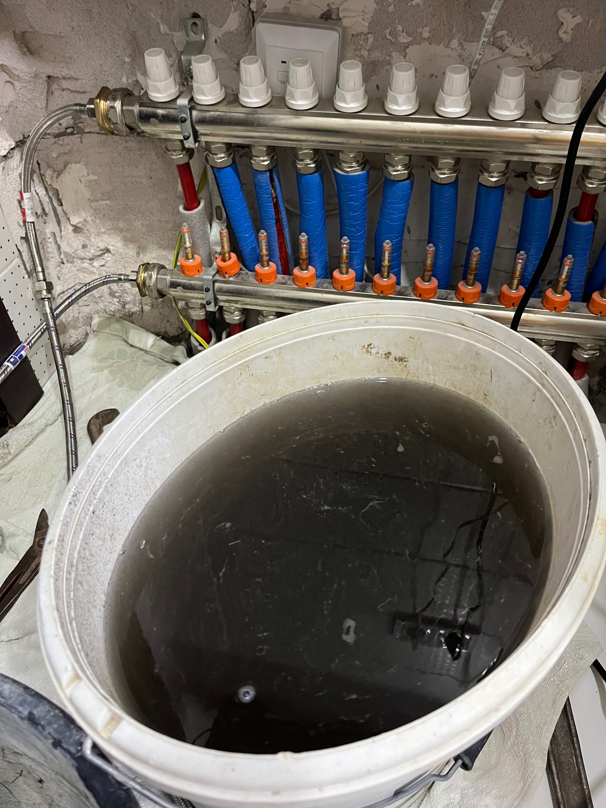

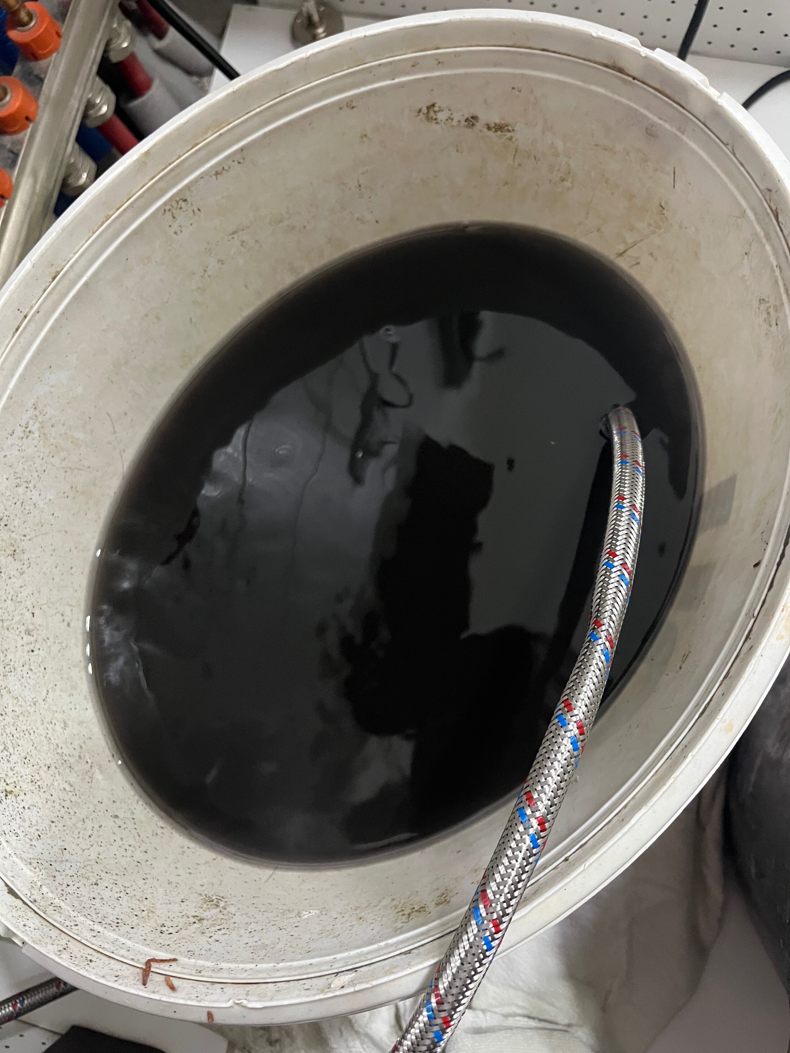

МакДо Опубліковано: В суботу в 18:22 Поділитись Опубліковано: В суботу в 18:22 11.07.2025 в 17:15, Сергей 31 сказав: Я бы снял всю насосную группу и подключался к накидным гайкам. Сначала все затем по одному контуру. Готово. Сподіваюсь завтра побачити там бруд. 2 1 Посилання на коментар Поділитися на інших сайтах More sharing options...

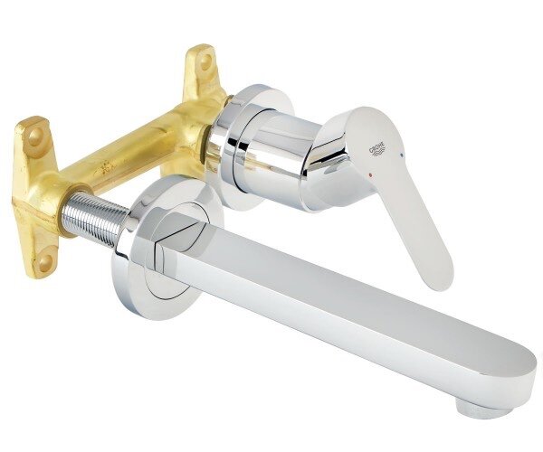

Mystery Опубліковано: В неділю в 11:35 Поділитись Опубліковано: В неділю в 11:35 Підкажіть, вбудовані змішувачі в ванну Grohe BAUEDGE бюджетна модель варто ставити? думаю чи не буде так, що через років 5-10 картридж в змішувачі поламається, потрібного картриджа не буде в продажу бо вже не випускається (в цьому наче стоїть картридж GROHE Long-Life 35 мм) і доведеться ламати плитку і ставити інший змішувач Посилання на коментар Поділитися на інших сайтах More sharing options...
МакДо Опубліковано: В неділю в 11:53 Поділитись Опубліковано: В неділю в 11:53 17 годин тому, МакДо сказав: Готово. Сподіваюсь завтра побачити там бруд. Думав буде гірше. Дякую всім за допомогу. 2 Посилання на коментар Поділитися на інших сайтах More sharing options...

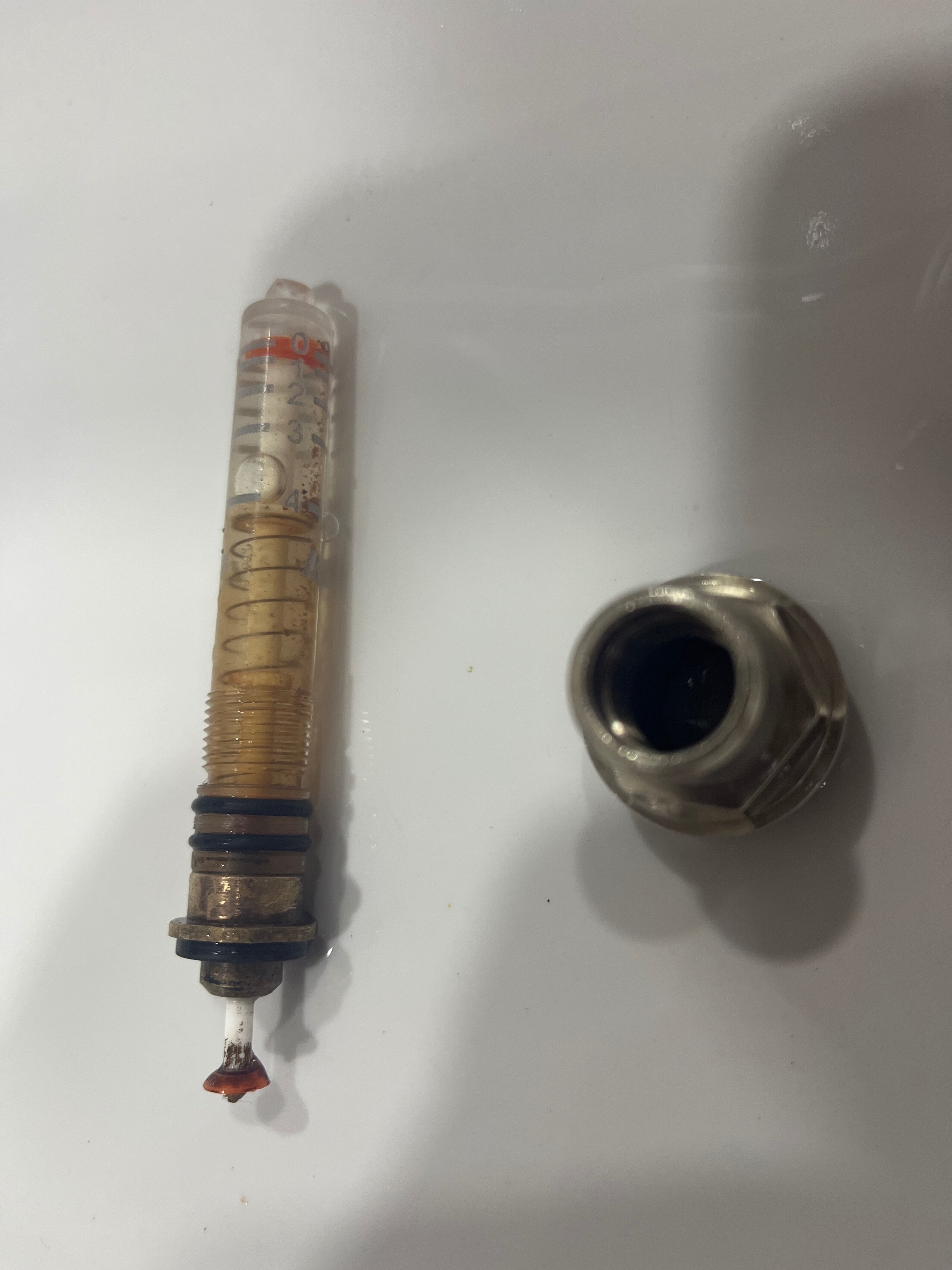

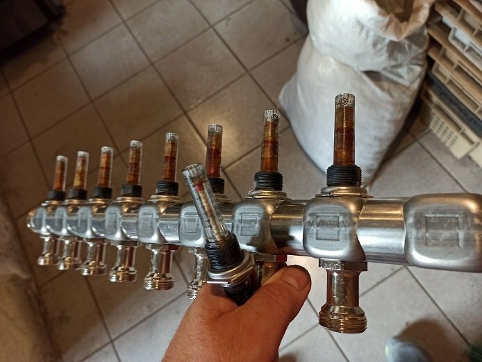

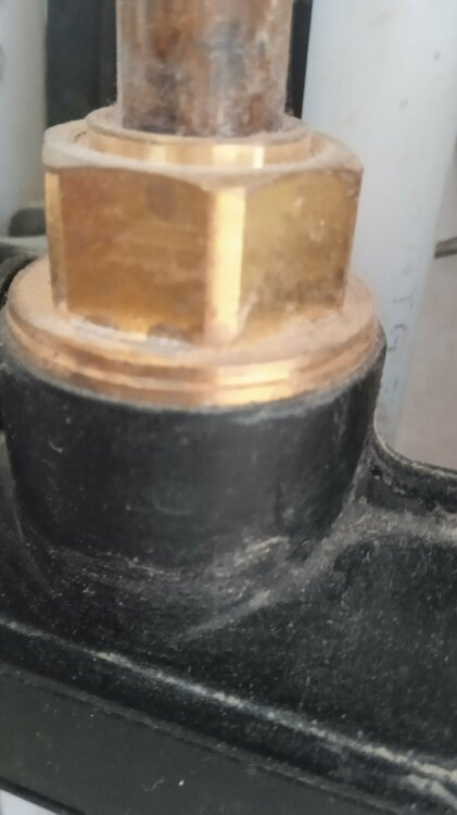

МакДо Опубліковано: В неділю в 12:29 Поділитись Опубліковано: В неділю в 12:29 Тепер лишилось спробувати промити розходоміри. В Гуглі нічого не знаходжу 1 Посилання на коментар Поділитися на інших сайтах More sharing options...
МакДо Опубліковано: В неділю в 13:58 Поділитись Опубліковано: В неділю в 13:58 1 година тому, МакДо сказав: Тепер лишилось спробувати промити розходоміри. В Гуглі нічого не знаходжу Хтось має ідеї як зняти колбу, щоб не купувати нову?) Чи вона там напаяна? 1 Посилання на коментар Поділитися на інших сайтах More sharing options...

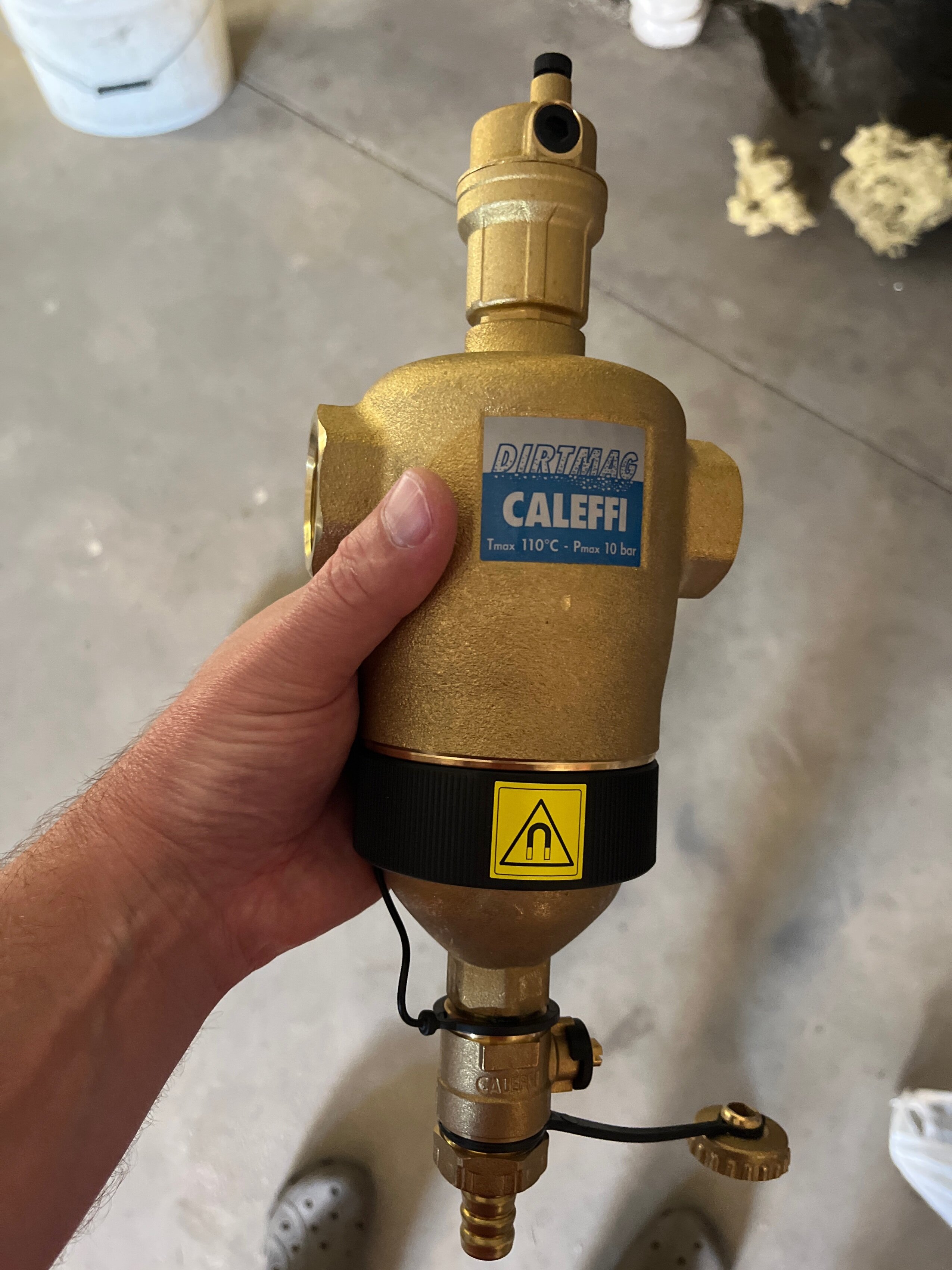

Фрай Опубліковано: В неділю в 14:24 Поділитись Опубліковано: В неділю в 14:24 2 години тому, МакДо сказав: Думав буде гірше. Дякую всім за допомогу. А заливати будете підготовану воду чи звичайну просто з скважини? Посилання на коментар Поділитися на інших сайтах More sharing options...
МакДо Опубліковано: В неділю в 14:36 Поділитись Опубліковано: В неділю в 14:36 (змінено) 12 хвилин тому, Фрай сказав: А заливати будете підготовану воду чи звичайну просто з скважини? Поки думаю про воду зі свердловини, але не з колони помʼякшення. Заліза там дуже мало, жорсткість 7,5 була. Одразу поставлю дешламатор. Змінено В неділю в 14:38 користувачем МакДо 1 1 Посилання на коментар Поділитися на інших сайтах More sharing options...
МакДо Опубліковано: В неділю в 14:41 Поділитись Опубліковано: В неділю в 14:41 42 хвилини тому, МакДо сказав: Хтось має ідеї як зняти колбу, щоб не купувати нову?) Чи вона там напаяна? Без зняття колби зміг досягти максимум такого результату з допомогою хімії 1 Посилання на коментар Поділитися на інших сайтах More sharing options...

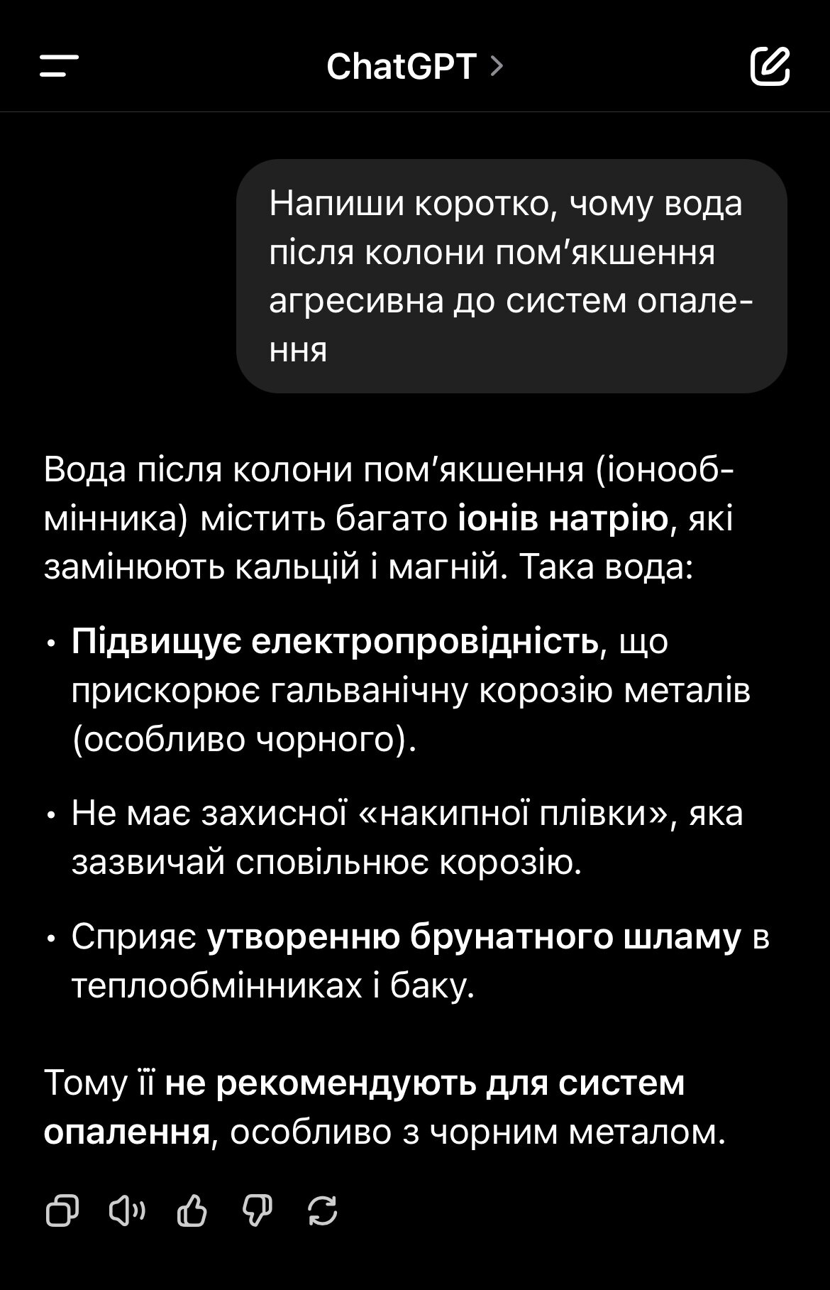

Фрай Опубліковано: В неділю в 16:24 Поділитись Опубліковано: В неділю в 16:24 1 годину тому, МакДо сказав: Поки думаю про воду зі свердловини, але не з колони помʼякшення. Заліза там дуже мало, жорсткість 7,5 була Але якщо у вас є колона то все ж таки краще помʼякшену, бо не тільки залізо дає різноманітний осад. О, ви далеко, так би набрав вам води, всеодно я з 7 кубів вибираю не більше чим 3-4, а регенерації пофіг, або ресурс або час. ) 1 Посилання на коментар Поділитися на інших сайтах More sharing options...
МакДо Опубліковано: В неділю в 16:37 Поділитись Опубліковано: В неділю в 16:37 11 хвилин тому, Фрай сказав: Але якщо у вас є колона то все ж таки краще помʼякшену, бо не тільки залізо дає різноманітний осад. О, ви далеко, так би набрав вам води, всеодно я з 7 кубів вибираю не більше чим 3-4, а регенерації пофіг, або ресурс або час. ) Дякую за пораду, та з колони помʼякшення не можна - агресивна корозія. А що у вас за вода така?) Посилання на коментар Поділитися на інших сайтах More sharing options...
Фрай Опубліковано: В неділю в 16:54 Поділитись Опубліковано: В неділю в 16:54 У мене вода занадто мʼяка, бо коли вибирали по аналізу то вибрали суміш «А», зараз її багато, а «В» мало, так і живу. Якраз тоді було ТО котла і майстер порадив замінити воду у СО на неї. Наче й нема різниці для мене як пересічного користувача, але дуже швидко забув, що таке травити повітря з батарей. (у порівнянні з першою водою) Тому просвітіть, пліз, чому саме 17 хвилин тому, МакДо сказав: агресивна корозія. Посилання на коментар Поділитися на інших сайтах More sharing options...
МакДо Опубліковано: В неділю в 17:29 Поділитись Опубліковано: В неділю в 17:29 34 хвилини тому, Фрай сказав: Тому просвітіть, пліз, чому саме 52 хвилини тому, МакДо сказав: лінивий я 1 Посилання на коментар Поділитися на інших сайтах More sharing options...
