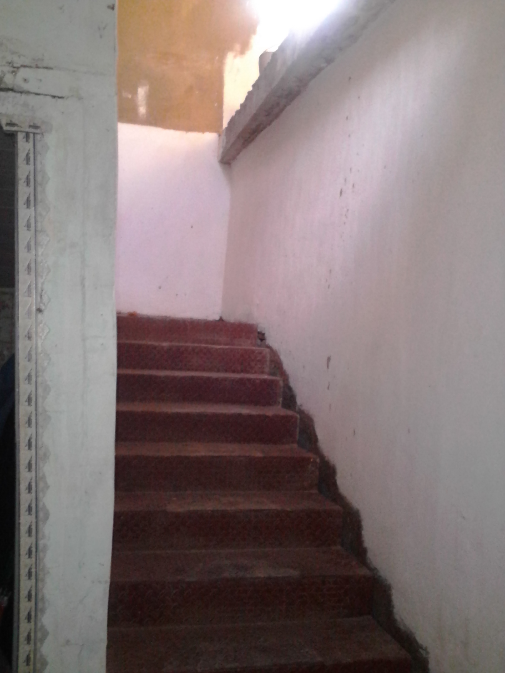

Посоветуйте как обшить металлическую лестницу ковролином. Хочу зашить подступенки и проступни, полностью по всем поверхности хочу спрятать метал под ковролин. Только вот не знаю чем крепить ковролин. Или чем посоветуете другим обшить?

Скажу, что нужно клеить. Вариантов - 2.
1. Специальный клей.
2. Двусторонняя клеящая пленка или скотч для ковровых покрытий.
Операция не сложная, но требует аккуратности. По клею пишите в личку, дам рекомендации (и на пробу).
Я так понимаю, что сначала обшить деревом , фанерой или ОСБ, а потом уже ковролином на клей и степлер. Но нужно видеть ваш металлокаркас.
А я понимаю - дерево Ваш профиль, поэтому советуете путь-который тяжелее. Нужно приклеить или еще как сразу на метал! А ковролин - так как очень нужно "тихую лестницу".
Я так понял, фотографий не будет. Там все в порядке со скруглением острых углов, геометрия всюду безупречная? Все подготовлено под ковролин идеально, не нужно дорабатывать? И это мнение мастера, который будет отвечать за конечный результат? Понимаю Ваше желание сэкономить и упростить, но главное- безопасность. А доводить металлокаркас до ума проще и дешевле все же плитными материалами, которые я назвал. Кстати, плотницкими работами мы не занимаемся, у нас другой профиль.
Клей уже успели попробовать?

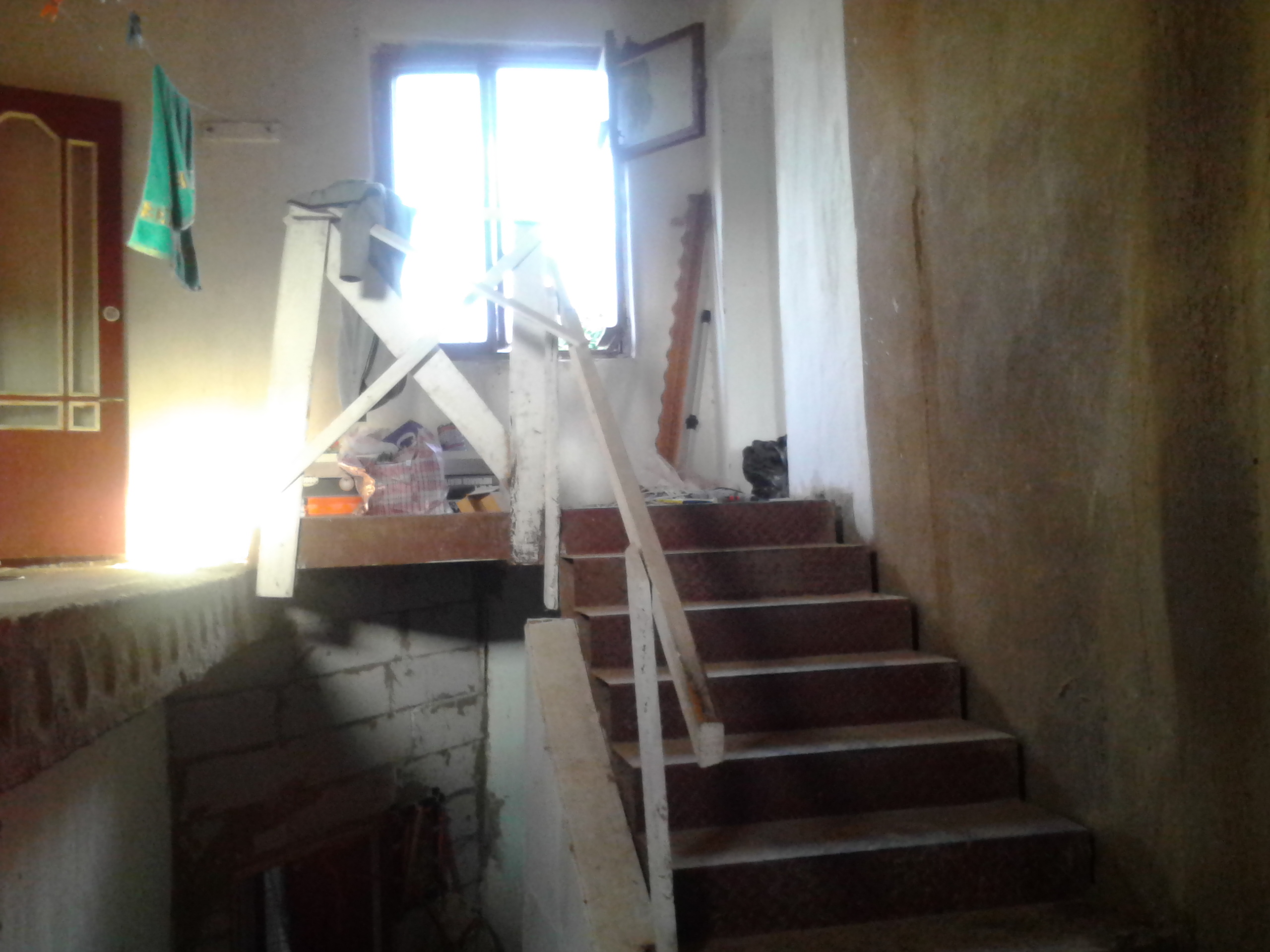

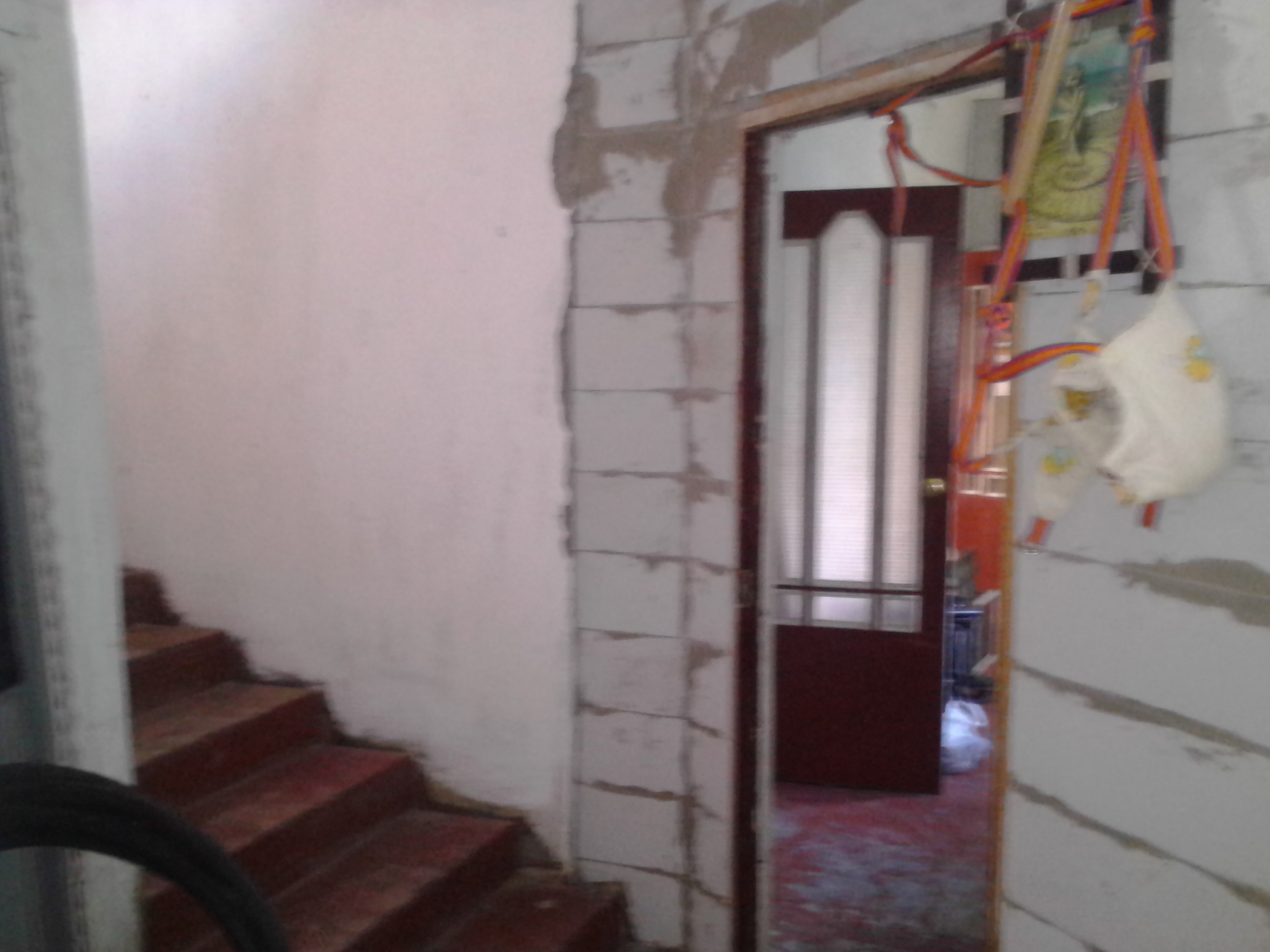

Нет, еще ничего не опробовали. Начал реконструкцию коробки с 90*ых годов, лестница штампованая заводская со скругленными краями и узором в виде проката. Сейчас детальных фото нет, т.к. в командировке, но в общем вот. Я вот не пойму?-мне нужна тихая лестница, зачем обшивать деревом, потом еще ковролином. На этой-все должно эксплуатироваться хорошо, без дефектов.
Фанера нужна для формирования идеально ровной поверхности. Ковролин как и линолеум будет передавать малейшую ямку или горбик. Лестница штука опасная в плане неровностей. И ОСБ и фанера не так дорого стоят.
Нависания ступеней нет. Скругление кромки не просматривается. Рифленый металл под ковролином- по-моему, нонсенс. При ближайшем рассмотрении вопросов станет больше.
Я понял! А как в моем случае крепить OSB на ступени? или как посоветуете еще обшить? Какое так сказать может быть решение, согласно моего запроса.
Как вариант - между фанерой/осб наносим монтажный клей для пенопласта или полиуретановый клей, плюс специальный шуруп дерево/металл.
Пример работы шурупа:
Шуруп подбирается по толщине фанеры/осб.
Есть полиуретановый клей, который пенится после нанесения, в сущности это плотная монтажная пена. В отношении акустики это тоже хорошо.
Ну а потом, после OSB все же ковролин крепить на клей, или степлер или..?
Для ковролина и деревянного основания существует специальный клей, как правило на водной основе, акриловый. По виду он напоминает бустилат. Как правило, его можно купить там же, где ковролин. Думаю, степплер здорово ускорит и облегчит работу по приклеиванию.

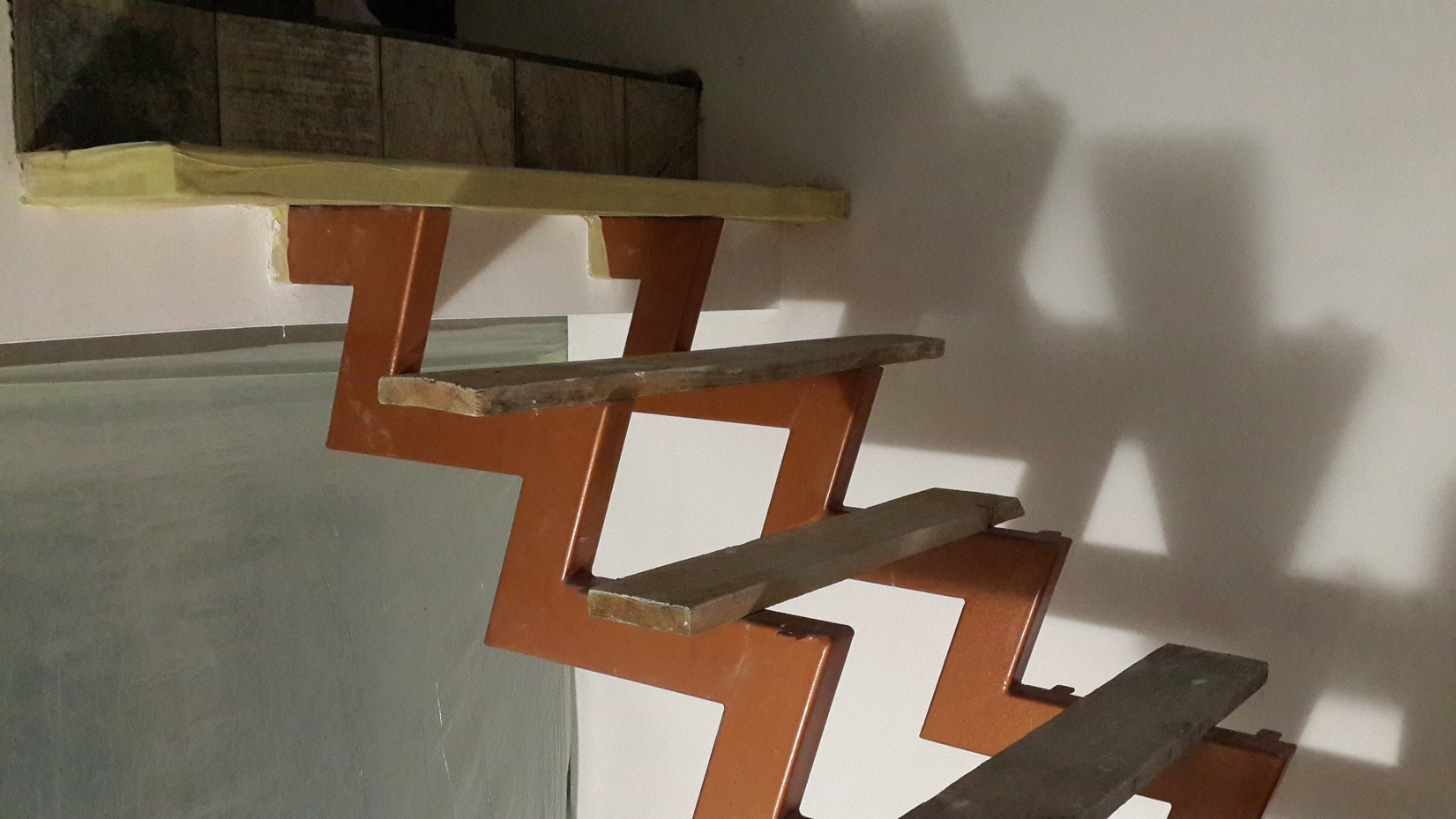

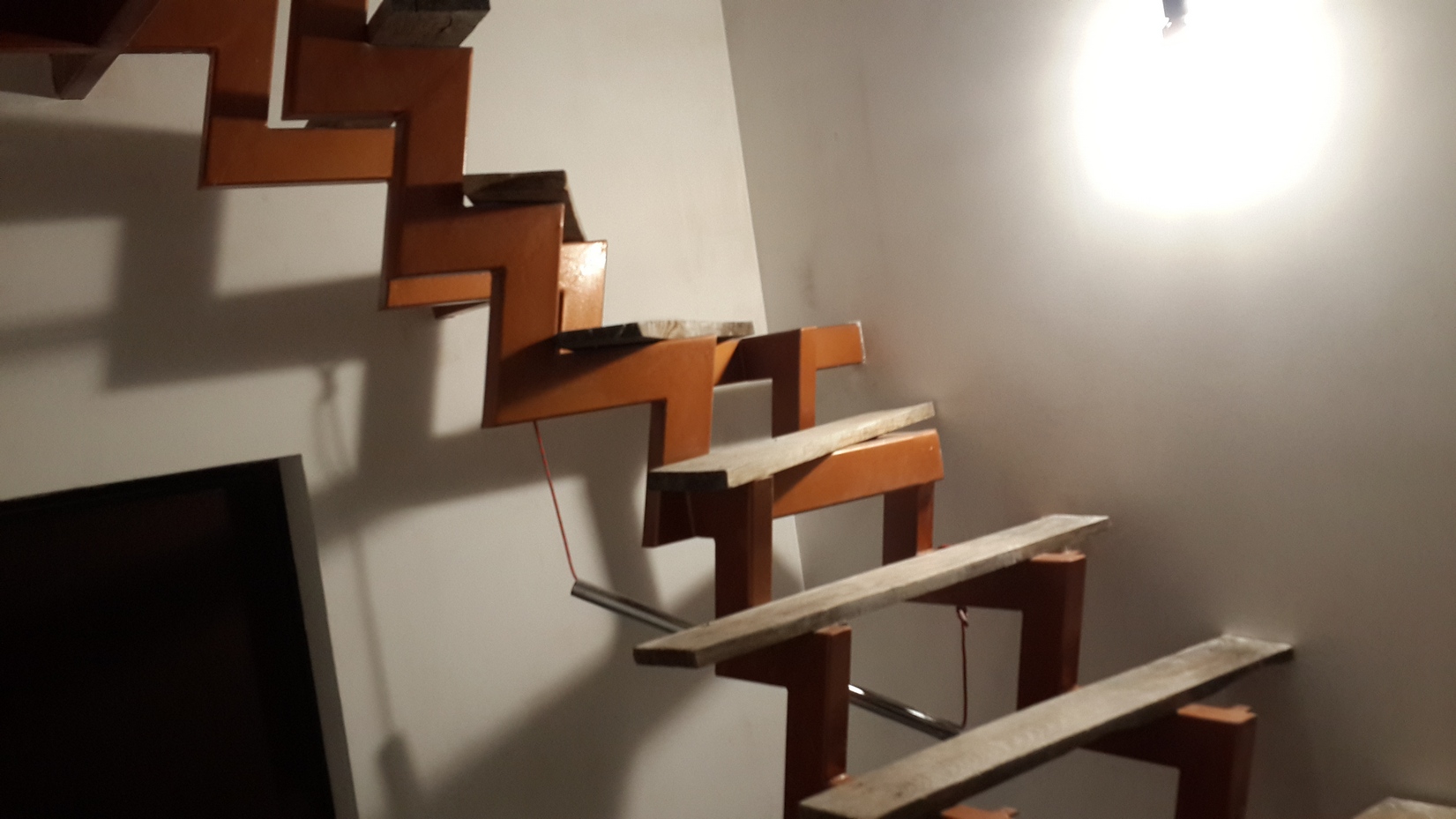

Друзья, хочу в скором времени начать заниматься лестницей и вот собственно решил что єто будет металлический косоур и ступеньки сосна или дуб, на что денег хватит.
Собственно пару вопросов, не могу определиться делать ли на одном или на двух косоурах, как будет красивее так как лестница находиться в гостиной, вроде как больше нравиться на одном но как сделать правильно и красиво что бы не играла. Лестница будет с тремя поворотными на 90 ступенями и не хочу привязываться к стене, только под поворотными стойку поставлю
