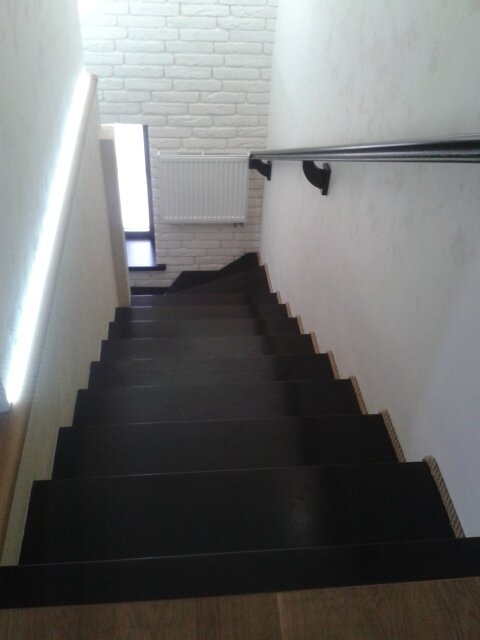

не хочу привязываться к стене, только под поворотными стойку поставлю
А мне кажется что привязаться к стене самое то...Лично мне подпорные столбы не нравятся.На последнем фото лестница неплохо вписалась в интерьер но експлуатировать лестницу без ограждения не советую...впринципе по СНипах этого делать нельзя.Так же не надейтесь на монолитность ее не будет при любом раскладе как подпорок так привязок к стене.

согласен, но у меня стена газоблочная и с ним связать не реально, даже если сплошную шпильку то думаю от вибрации все равно раструсит

да перила то обязательно будут, вопрос пока не в этом, фото для наглядности косоуров :)
Тогда центральный косоур Вам в помощь,если правильно расчитать то привязка будет нужна только к перекрытию и к полу.

Лестница приблизительна будет вот такая:
Чтоб максимально исключить вибрацию,хотя это маловероятно на лестнице с одним косоуром,я бы сварил вместе два швеллера,так как у него гораздо толще стенка,чего не скажешь о трубоквадрате.А трубу(подпорку) на такой лестнице ставить не нужно,не нужна она там.

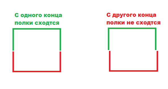

Я имел опыт заказывать швеллера по 3 м длинной, они вообще не сходятся полками, о какой красоте тогда можно говорить?

Змейку хоть сваркой можно как то вытянуть, а как выправить кривой швеллер?
Да и сам по себе он(швеллер) гораздо кривее/пористее/грубее чем труба. Его наверное еще шпаклевать надо долго и нудно.

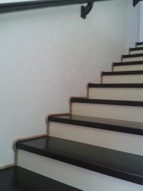

наші сходи в повній готовності
Вибачте але шнур замість плінтуса це жах:oтак само як ставити монітор на бік:D
також не дуже подобається, але я думаю що найгірше те що він буде в дуже жахливому стані через місяць два, миючи сходи його обійти буде не реально
Вибачте але шнур замість плінтуса це жахтак само як ставити монітор на бік

как по мне так лутше канат ,чем всякие планочки криво подрезание
з наступаючим НОВИМ РОКОМ!!!
и всем крепкого здоровья
Если немножко постаратся то можна и ровненько подрезать:DНО канатом дешевле
