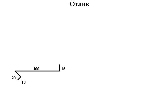

Также есть 3 варианта крепления отлива:
Вариант №1 (без вырезов в стальной пластине и в арт. 561892): чтобы задняя часть отлива прилегала к подставочному профилю в отливе необходимо сделать вырез вокруг арт. 561892; обвод отлива вокруг арт. 561892 необходимо заделать УФ-стойким силиконом.
Вариант №2 (без выреза в стальной пластине, но с вырезом в арт. 561892): чтобы задняя часть отлива прилегала к подставочному профилю в отливе необходимо сделать вырезы вокруг стальной пластины, а также необходимо подрезать арт. 561892 по верхнему уровню подставочного профиля; обвод отлива вокруг стальной пластины необходимо заделать силиконом.
Вариант №3 (с вырезами в стальной пластине и в арт. 561892): чтобы задняя часть отлива прилегала к подставочному профилю необходимо подрезать стальную пластину и арт. 561892 по верхнему уровню подставочного профиля.
Как по мне, вариант №2 оптимальный.

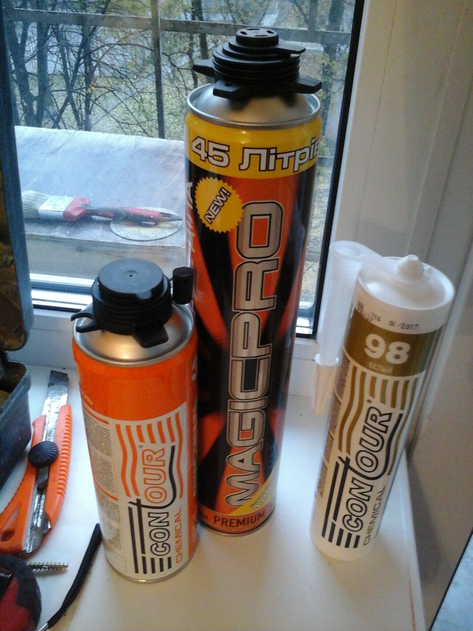

Пока суть да дело, решил задать ещё один вопрос: родители жалуются на сильный химический запах из комнаты, где складированы конструкции, комплектующие и пр. Что это может быть? Есть вероятность сохранения запаха в смонтированной конструкции?
этот специфический запах вскоре выветриться

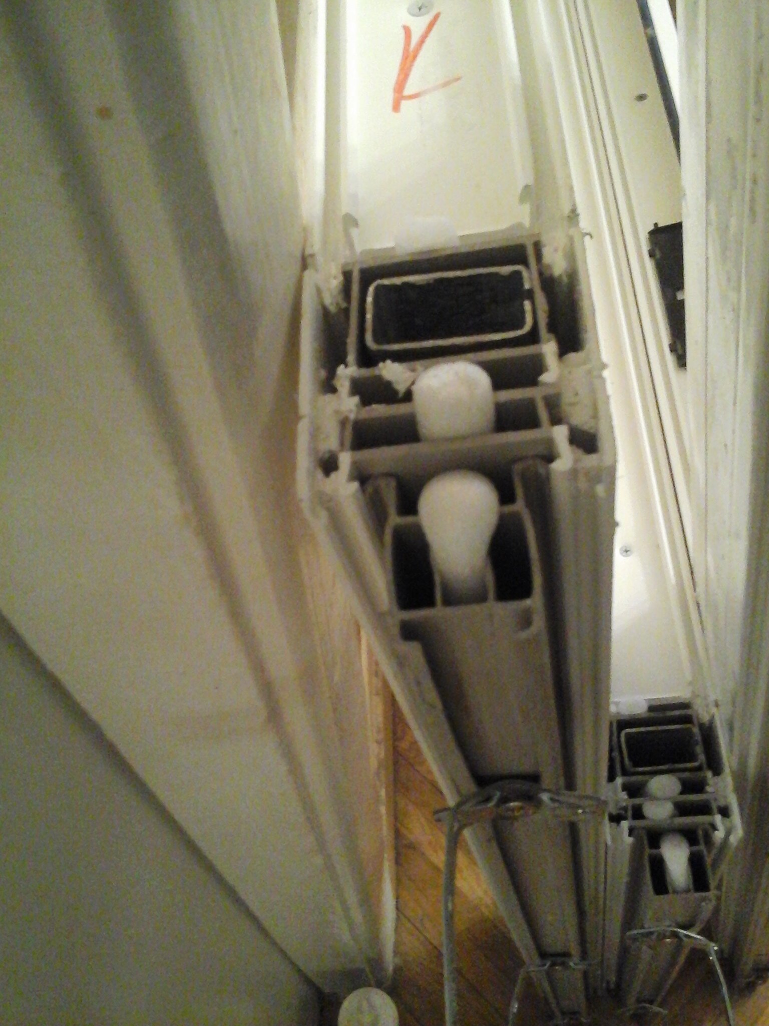

Привезли забутовочный шнур.

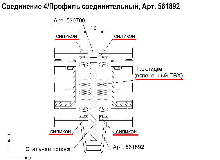

Рассматриваю 2 варианта крепления козырька (вертикальная часть указана синим цветом):
Вариант №1 (без вырезов в стальной пластине и в арт. 561892): вертикальная часть козырька будет прилегать к ребру арт. 561892 и отстоять от лицевой стороны профиля и добора на глубину арт. 561892.
Вариант №2 (с вырезами в стальной пластине и в арт. 561892): вертикальная часть козырька будет прилегать к лицевой стороне профиля и добора.
Будет вариант #2.
Будет вариант #3.

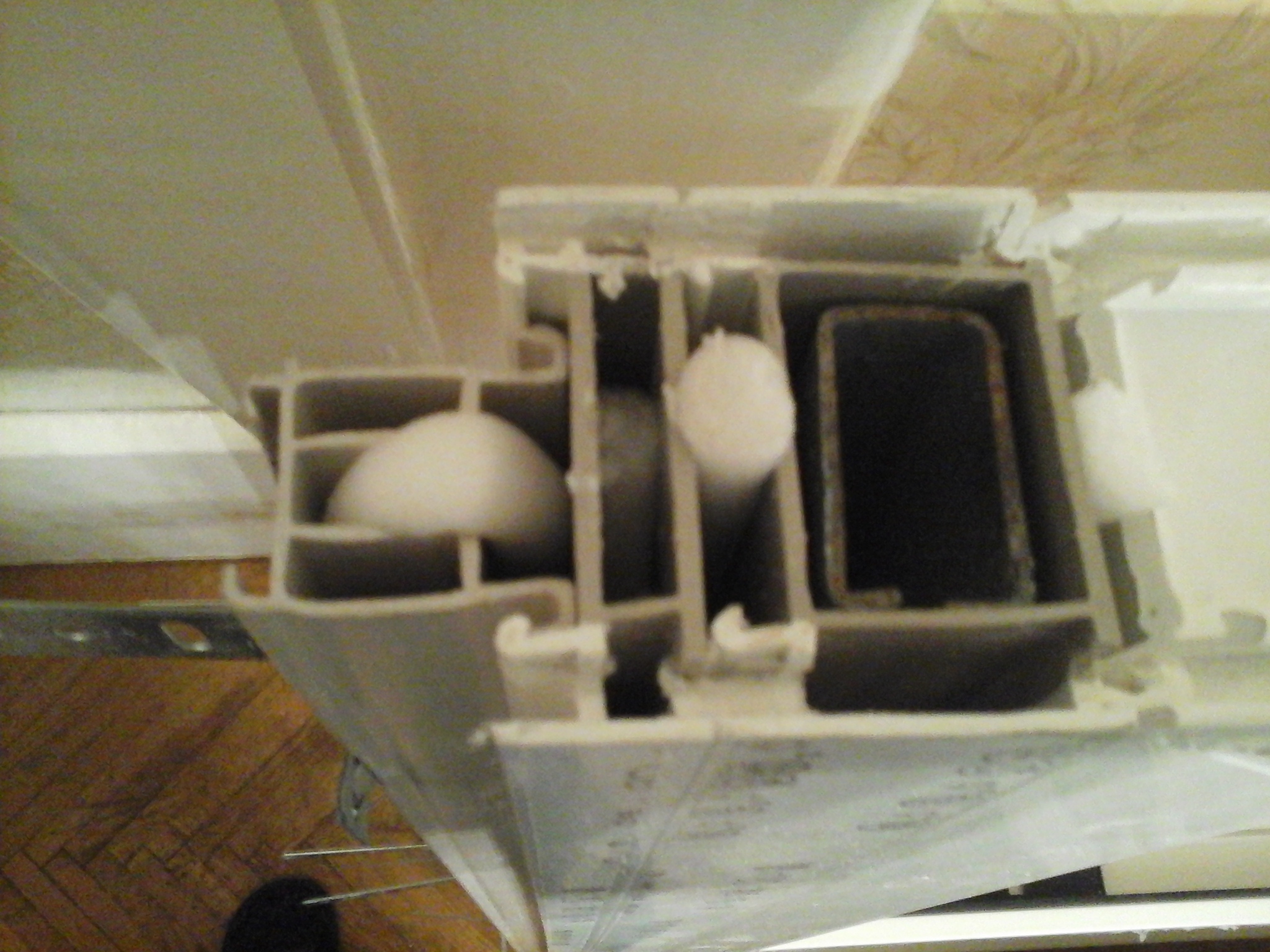

Забутовочный шнур в конструкции (в профиле с трубой не закладывают?):

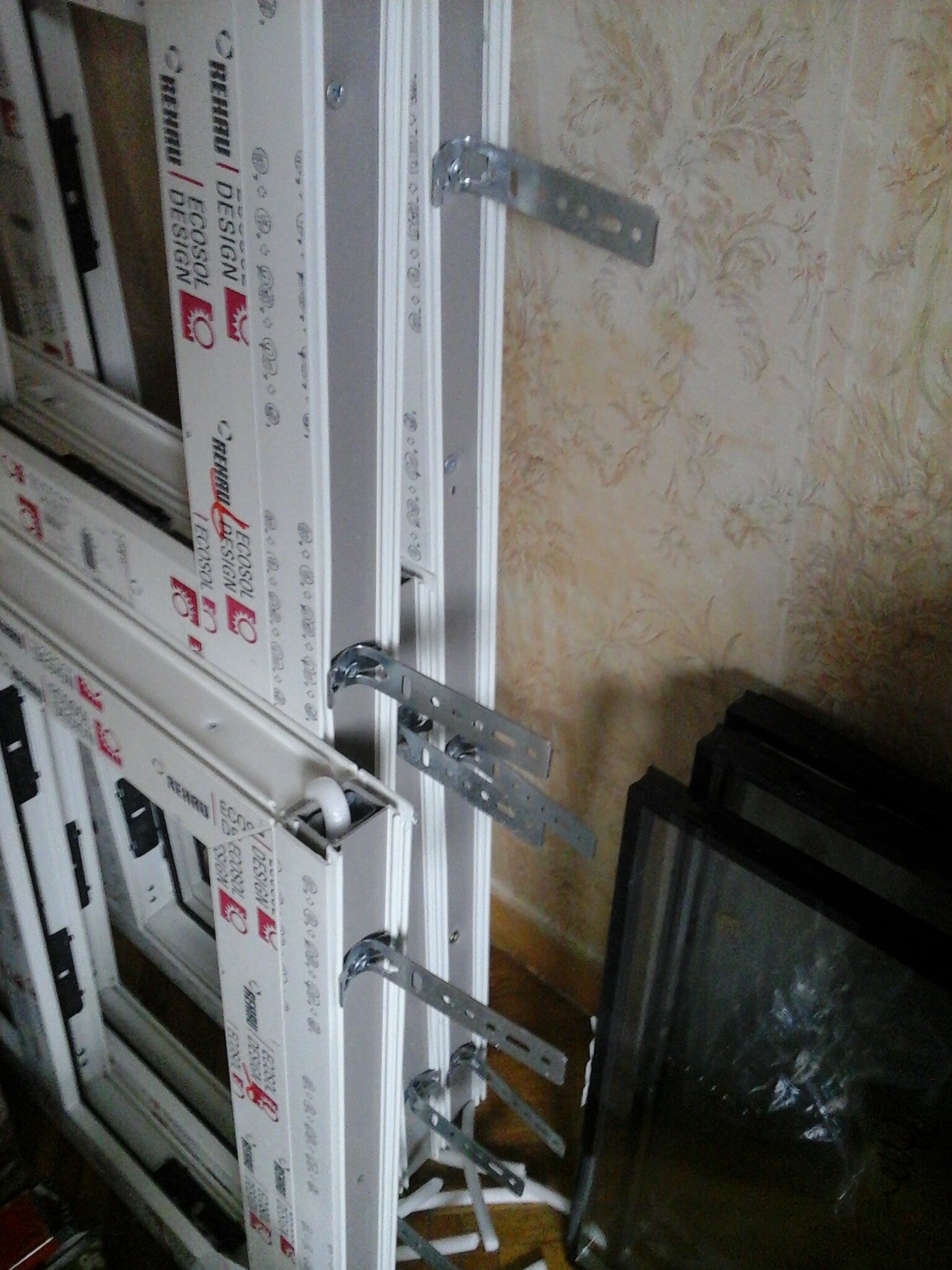

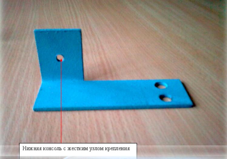

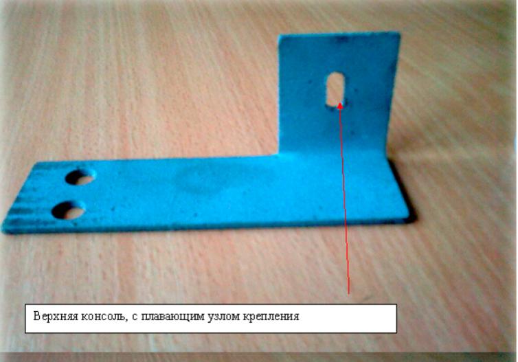

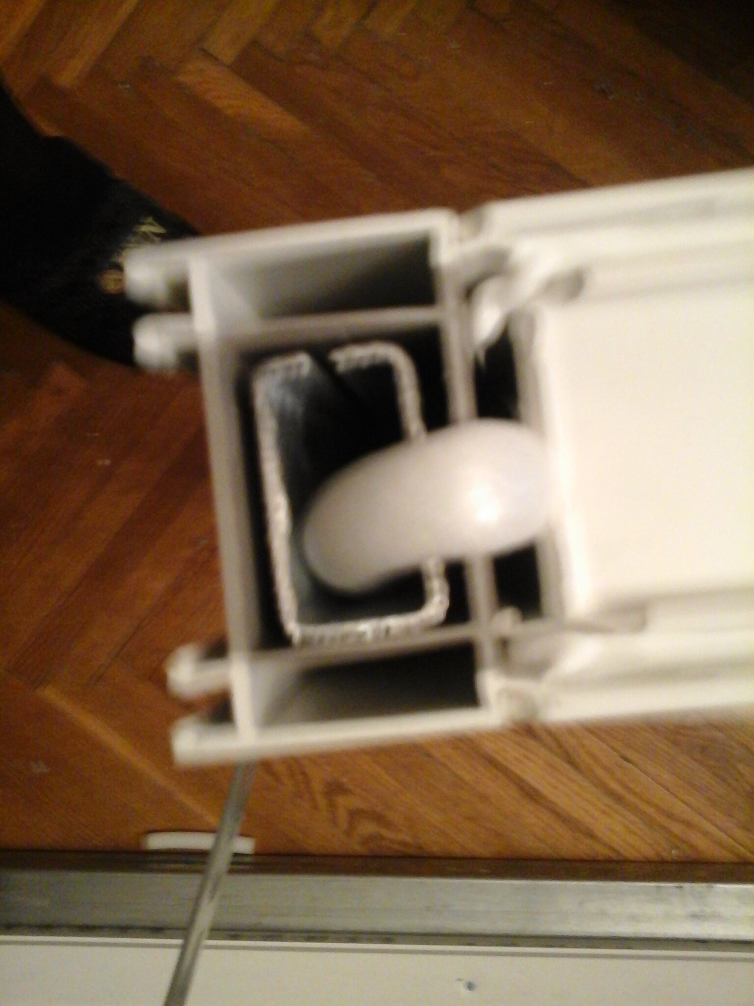

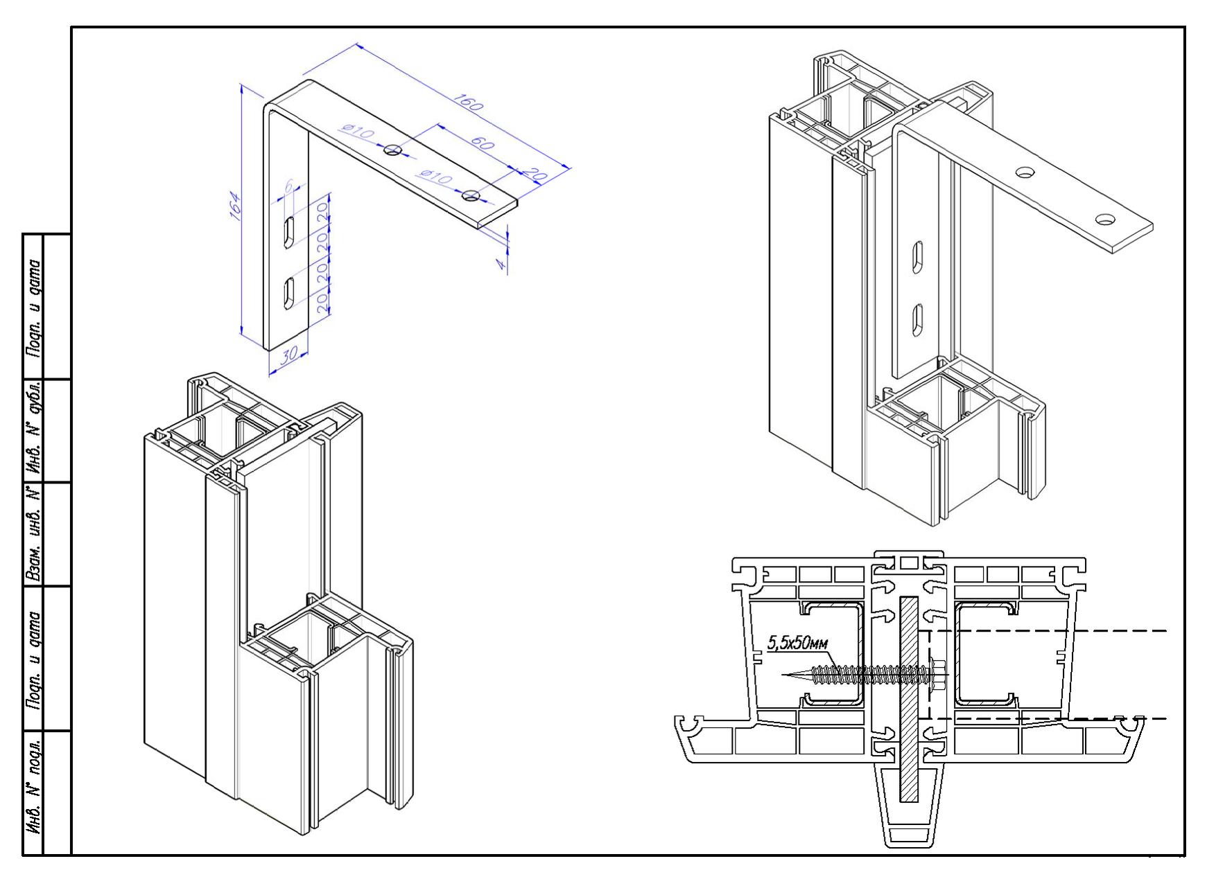

Как быть, если монтажный проем 288 см, а один металлический сердечник поворотного профиля длиной 284 см?
На фото:
1. Консоль.
2. Крепеж консоли к бетонной плите (внизу на фото).
3. Крепеж консоли к усилителям и металлическим сердечникам поворотных профилей (вверху на фото, один из двух на выбор). Разве этого будет достаточно с учётом того, что будет только один шуруп, хотя в каталоге Rehau указаны 2 отверстия и шурупы 5,5х50 мм?
Змінено користувачем Игорь&Ира

4. Сердечник к профилю поворотному 90 (288 см) – 1 шт.

1. Как быть, что второй сердечник к поворотному профилю (284 см) на 4 см короче монтажного проёма? (Смущает крепление сердечника к бетонной плите через консоль при таком зазоре при том, что в еонсоле только одно отверстие 10 мм на расстоянии 25 мм центра от края: фотографии и чертежи в предыдущих сообщениях).

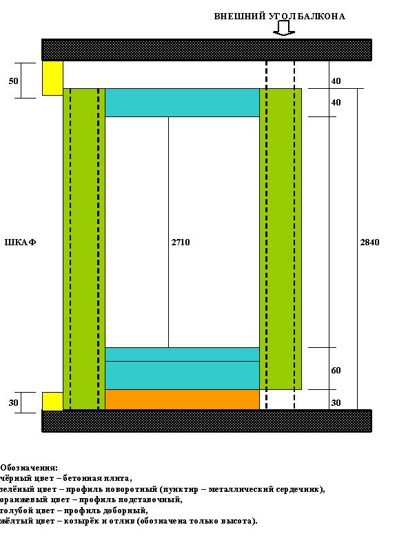

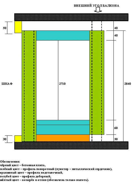

Набросал схему:

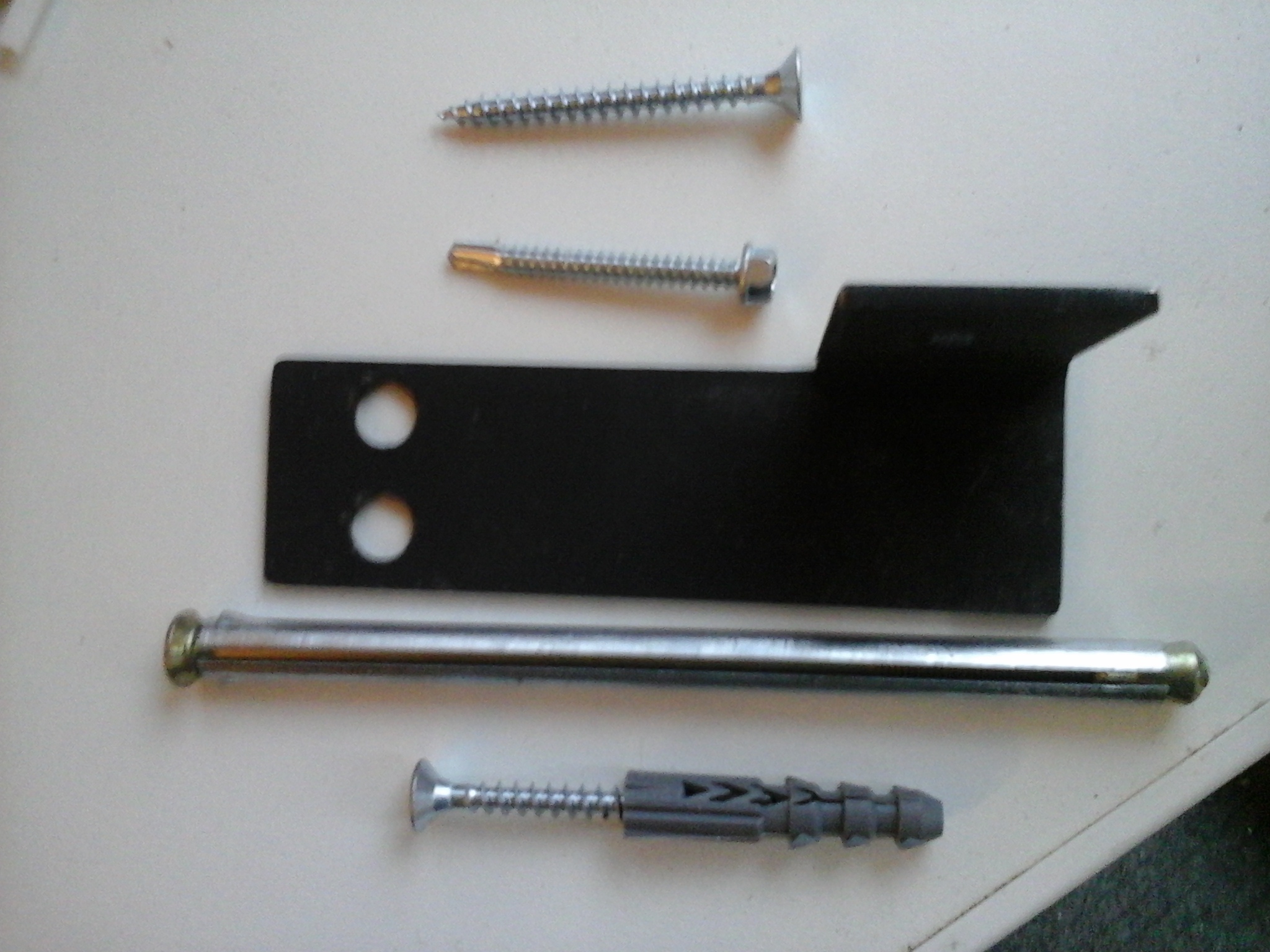

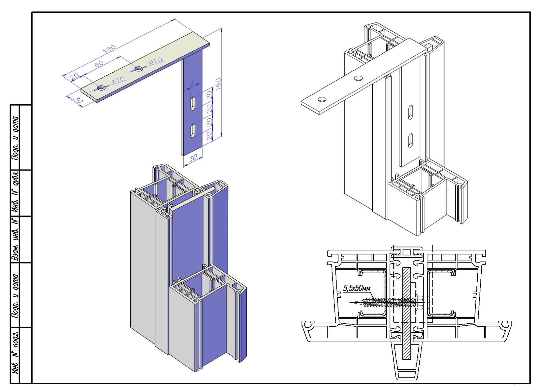

Почему Корса полку консоли для крепления к усилителям делает с одним отверстием, хотя Rehau рекомендует с двумя? Экономим на чёрном металле? :shock:

С рекомендациями Вы наверное перепутали консоли с анкерными пластинами.
Нужно или обходить отливом угловой профили, или без отлива аккуратно всё загерметизировать.

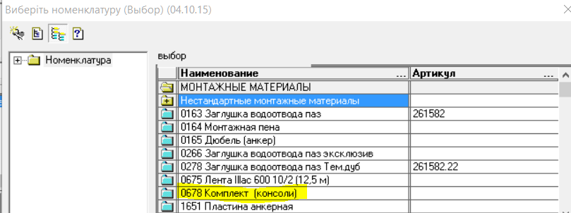

Может я перепутал терминологию, а не сами детали?
Разве это не оно?

Чертёж не из каталога Рехау.
Виноват, запутался: я ведь еще и работаю. Претензия снимается. Можете дать узел от Rehau?

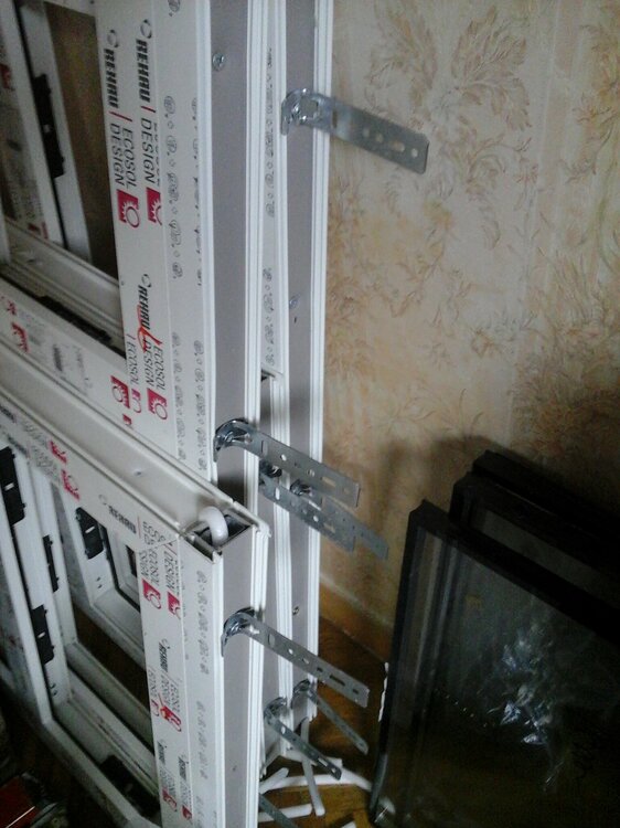

Идет подготовка конструкции:

Пошел второй день монтажа.
В офисе приняли решение:
1. На углу поворотный профиль с трубой 2880 мм и пластиком 2810 мм: снизу пластик ровняется по верху подставочного профиля и под него заводится отлив впритык к трубе, к которой прикрепится саморезами; открытые части трубы снизу 30 мм и сверху 40 мм аккуратно запенятся по внешнему периметру.
2. Возле шкафа полноценный поворотный профиль 2840 мм.
Согласились на:
1. Документирование процесса монтажа.
2. Соответствующую запись в акте прийомки-передачи.
3. Консультацию/экспертизу от Rehau.
