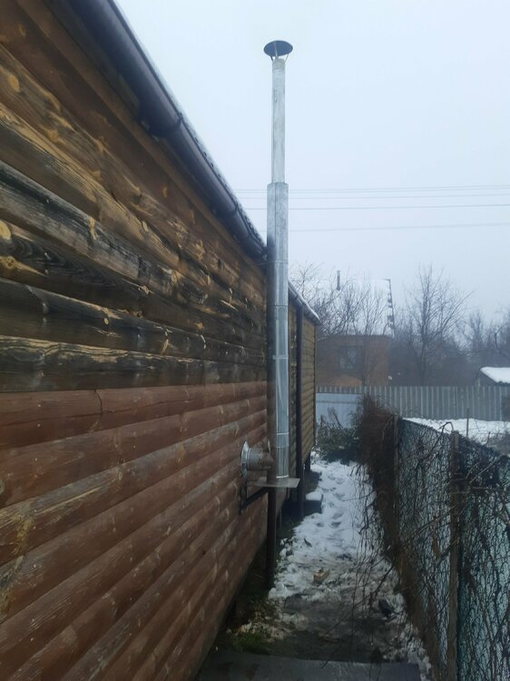

У_дачник Опубліковано: 13 грудня 2022 Поділитись Опубліковано: 13 грудня 2022 В 08.02.2022 в 23:33, ЯД сказал: Надеюсь темка не совсем мертва) решил в гараж закинуть буржуйку (огонь батарея) ) есть пара вопросов по дымоходу. высота обычно около 4м, но гараж высотой до 3-х м. не будет ли телипать трубу из нержи? если растяжки - то их получится только с 2-х сторон, что не даст устойчивости( Или делать трубу "выше конька"?) По стене - как часто крепления трубы? зонты нннадо? а то тут по форуму то надо, то нет) зависит ли это от отопительного прибора? Та же проблема стояла и стоит....Пока не решил проблему, пришлось дааже наверх одностенную трубу ставить....поэтому дымоход в домике короче, 3м, думаю над удлинением, потому как тяга в буржуйке есть, но весьма средненькая, как по мне..Советуют делать растяжки в 4-е стороны, пока не решил, куда тянуть их.... Посилання на коментар Поділитися на інших сайтах More sharing options...
volkoff Опубліковано: 13 грудня 2022 Поділитись Опубліковано: 13 грудня 2022 5 часов назад, У_дачник сказал: "Правильные" - это дымоходы-сендвичи, где обе трубы из нержавеющей стали, толщиной 1мм минимум и из высококачественной марки стали! Правильные дымоходы есть -это импортные сендвичи с прослойкой утеплителя (50мм и 25мм) и с толщиной внутренней трубы -0.8мм.(внешней-0.6мм. Есть и 1мм. но это дороже и не во всех,тем более у нас. вам нужно 50мм-сендвич(для дым. на улице) 3 часа назад, У_дачник сказал: Пока не решил проблему, пришлось дааже наверх одностенную трубу ставить....поэтому дымоход в домике короче, 3м, думаю над удлинением, потому как тяга в буржуйке есть, но весьма средненькая, как по мне..Советуют делать растяжки в 4-е стороны, пока не решил, куда тянуть их.... Ваш дымоход нужно "дотянуть сендвичем" до верха, потому что при одно-стенной трубе увеличивается конденсат в двое. Что-то я не вижу на вашем дым. конденсато-сборника. Дымоход на улице должен быть с усиленным утеплением "сендвич-прослойка" -50мм. Посмотрите как должно быть-фото. Посилання на коментар Поділитися на інших сайтах More sharing options...
У_дачник Опубліковано: 13 грудня 2022 Поділитись Опубліковано: 13 грудня 2022 5 часов назад, volkoff сказал: Правильные дымоходы есть -это импортные сендвичи с прослойкой утеплителя (50мм и 25мм) и с толщиной внутренней трубы -0.8мм.(внешней-0.6мм. Есть и 1мм. но это дороже и не во всех,тем более у нас. вам нужно 50мм-сендвич(для дым. на улице) Ваш дымоход нужно "дотянуть сендвичем" до верха, потому что при одно-стенной трубе увеличивается конденсат в двое. Что-то я не вижу на вашем дым. конденсато-сборника. Дымоход на улице должен быть с усиленным утеплением "сендвич-прослойка" -50мм. Посмотрите как должно быть-фото. У меня 50 мм бентонитовой ваты вокруг "сендвича" 100/160мм в выходе трубы из домика ( на фото закрыто крышкой) на внешней стене. Натрамбовал донельзя, камень) Внутри мало только на прилегании "сендвича" к минеритовой плите 10мм, говорили, что так не страшно. И там ничего не дымит, не пропускает...пока, во всяком случае, 3 дня топил. С верхней оцинковкой решу позже, я её так, на время взял, чтобы не нагружать дымоход без растяжек". Сейчас насоветовали вариантов "растяжки" для верхней трубы, по весне поменяю, "сендвич" есть Посилання на коментар Поділитися на інших сайтах More sharing options...
