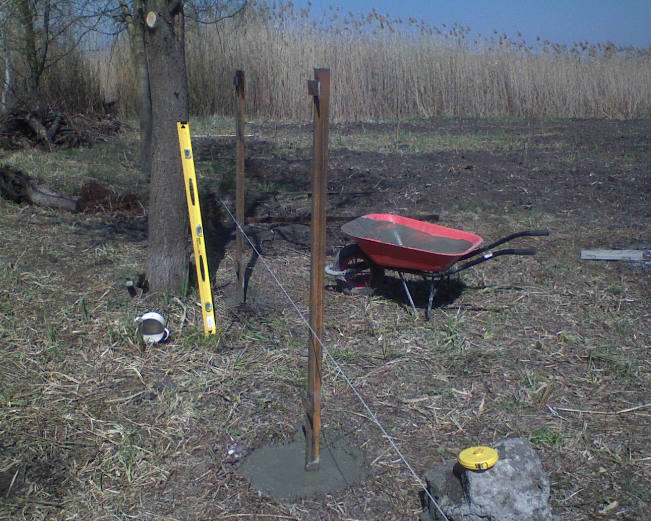

2 - столбики нужно было перед бетонированием на видном месте скотчем заклеить, а то как теперь будешь их грунтовать?
Не совсем понял? :confused:

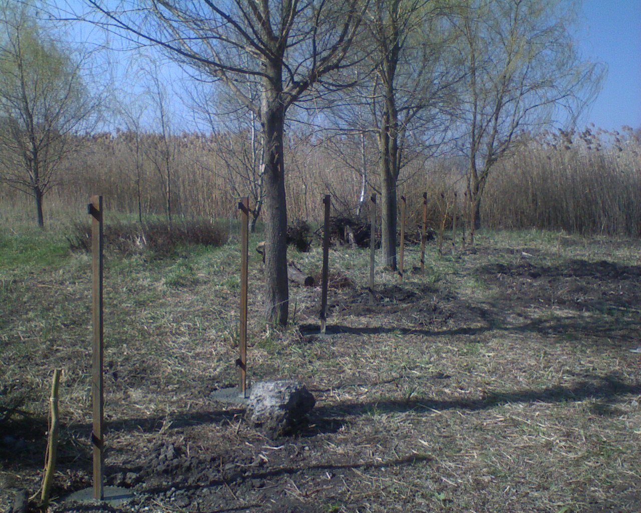

Сегодня особо не утруждались, установили 10 столбиков под забор с фасадной стороны участка, прибрались немного.

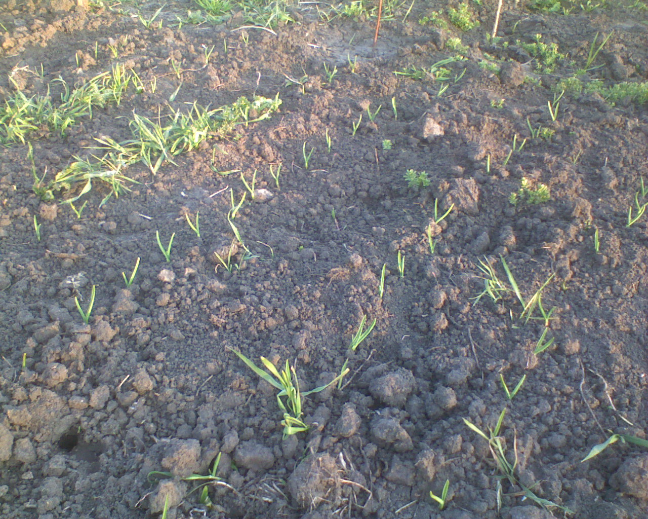

На кусочке земли, выделенной жене для садово-огородных экспериментов, пробился то ли лук, то ли чеснок... Не знаю чего она там насадила :lol:
вырос похоже чеснок.
По поводу столбиков - они в бетоне! Как теперь их грунтовать? Поэтому и предлагала сначала скотчем обмотать полоску на уровне стыка столбик-бетон. Аккуратно и практично.
Похоже... :good:
Не подумали. В принципе остальные заливали более аккуратно. Над этими придется потрудиться щеткой по металлу. ;)

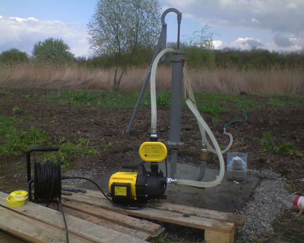

и насос (ссылка устарела):
Долго парился с его подключением, дважды ездил докупать штуцера и переходники, но в конце концов все заработало. Качает нормально, на полив вполне хватает (см. фотки). Правда есть нюанс: если насадкой на шланге регулировать/изменять струю распылителя срабатывает автоматика (реагирует на изменение давления в системе) и отключает насос, если выставить и не трогать - все нормально.

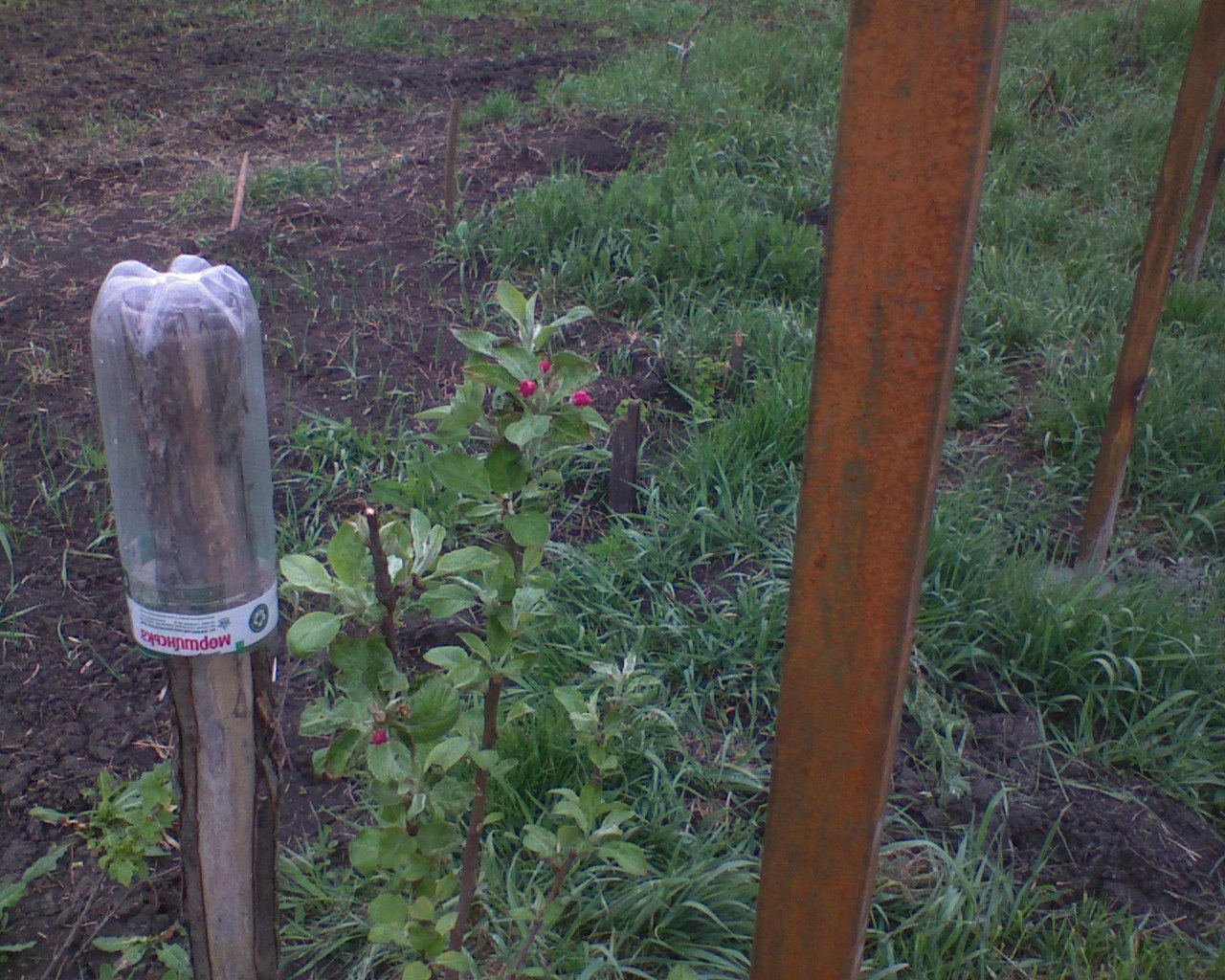

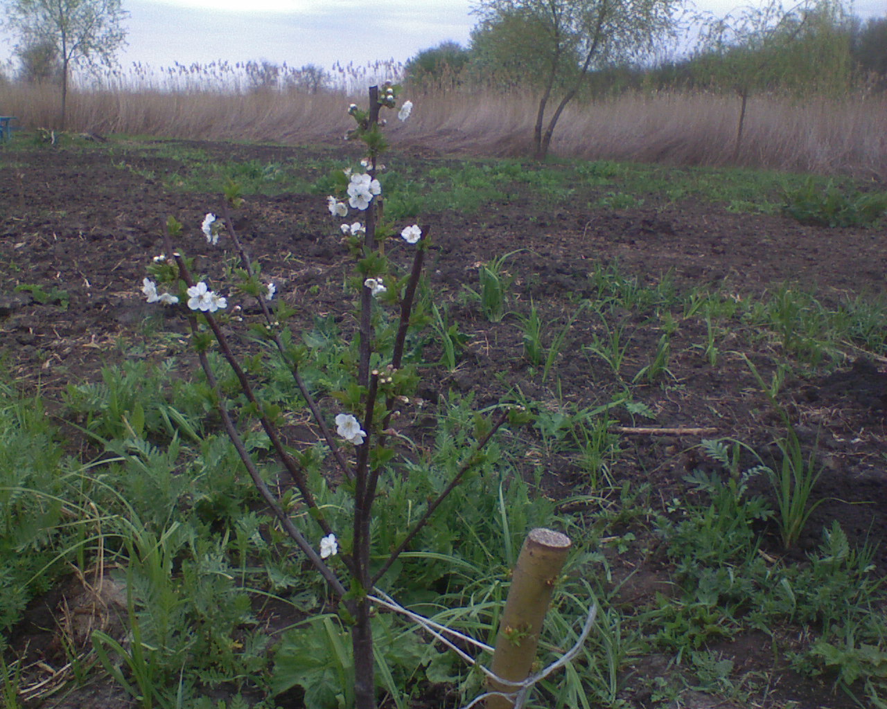

З.Ы. Еще зацвела вишня и собирается цвести яблоня - красота... :rolleyes:
а кто деревья отрезал так рано?
В смысле? Я не спец в этих вопросах.
Вишню я садил в прошлом сезоне, мне её сразу при продаже подрезали.
Яблоня вообще не подрезалась еще.
А какая глубина скважины? и на какой глубине зеркало воды?
Глубина - 12 м, зеркало - около 2 м.
Спасибо, а то тоже собрались бурить скважину. Получается 50 метров +- и на 12 метрах зеркало воды. Чем Качать пока незнаю все станции в основном максимум 9 метров глубина подьема. Сори Что не в тему.

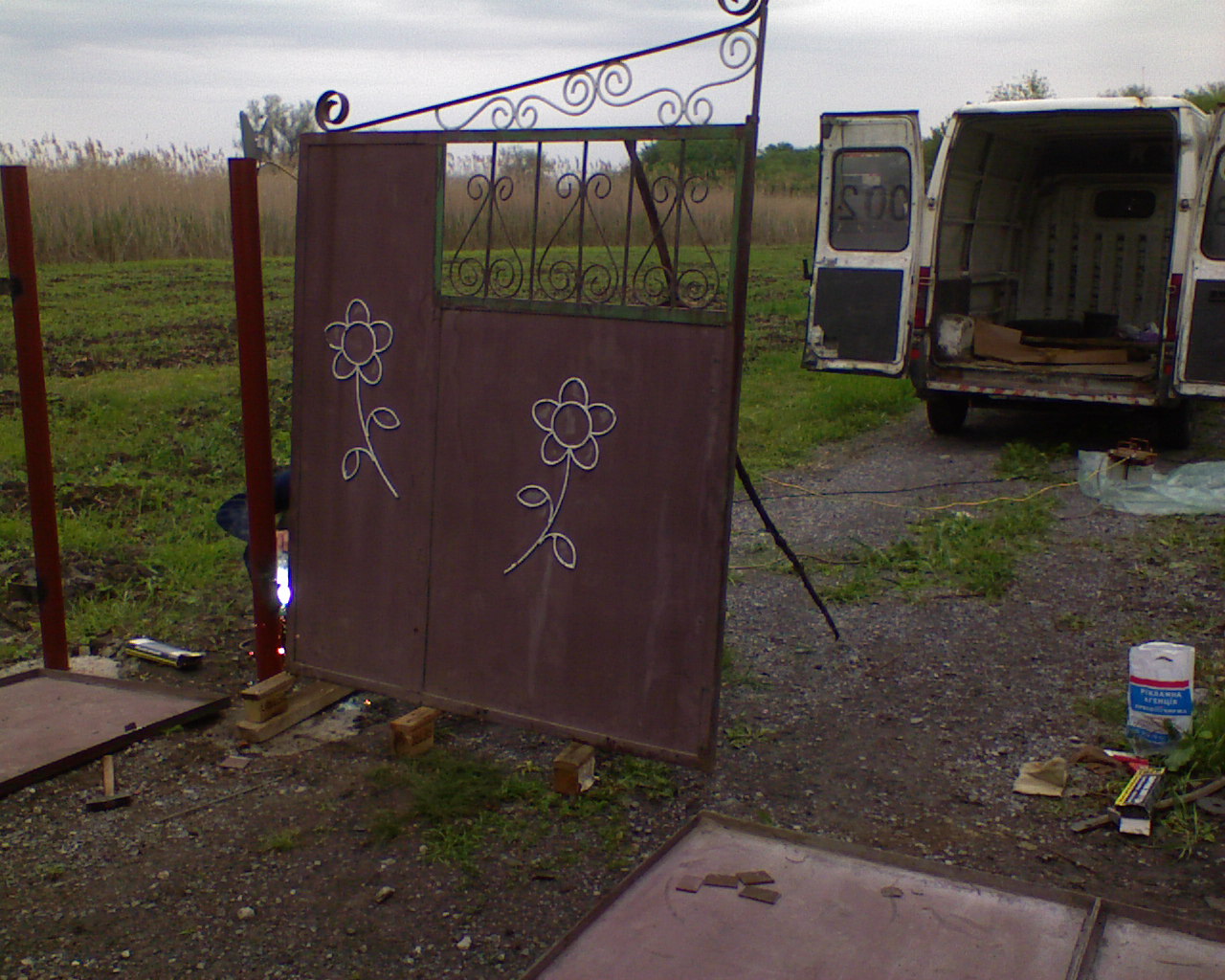

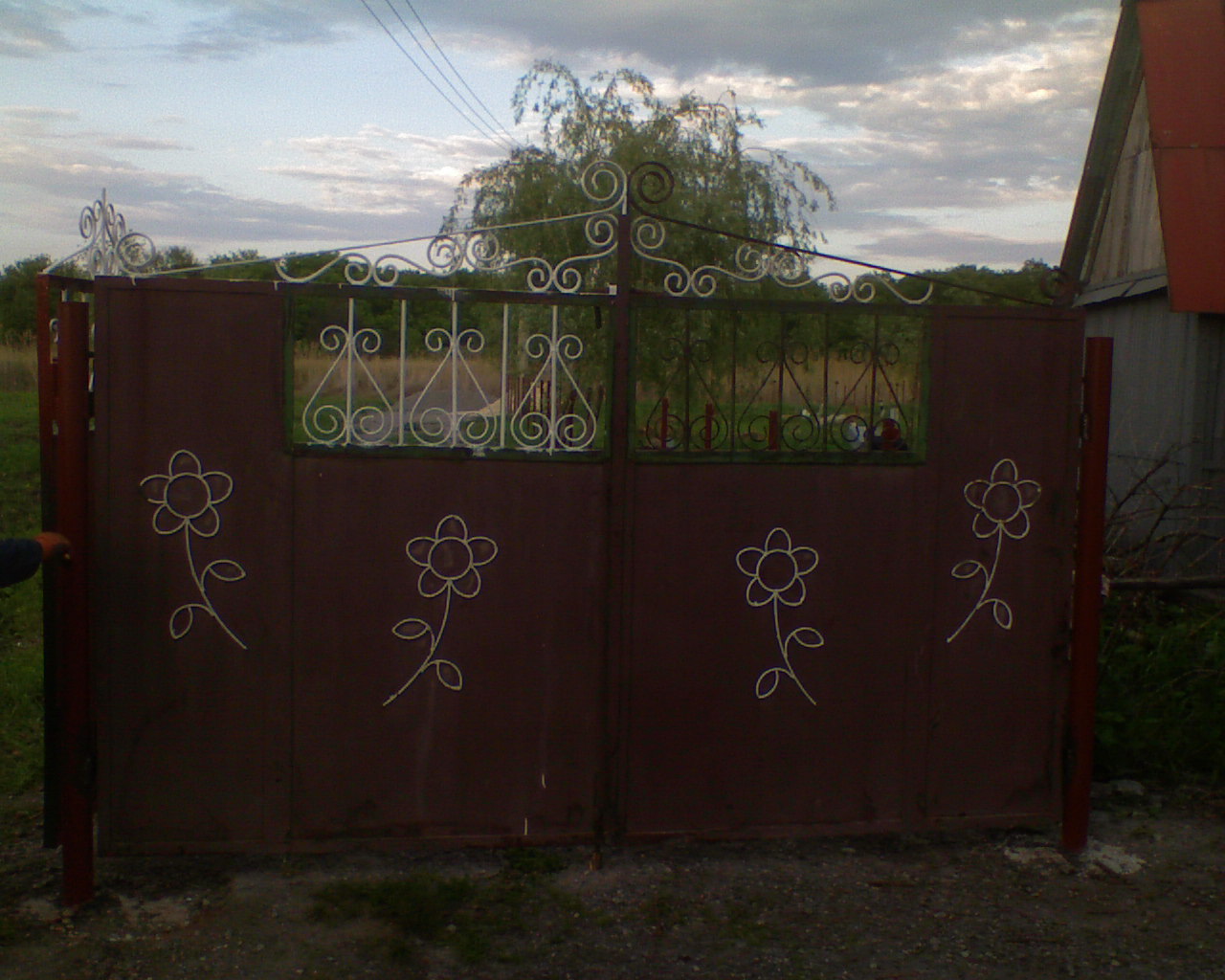

Некогда было писать - куча работы навалилось. Но тем не менее за последние недели успели поставить ворота (жаль забыл сегодня сфоткать уже покрашенные), начали потихоньку облагораживать берег. На следующей неделе займемся наконец монтажем забора.

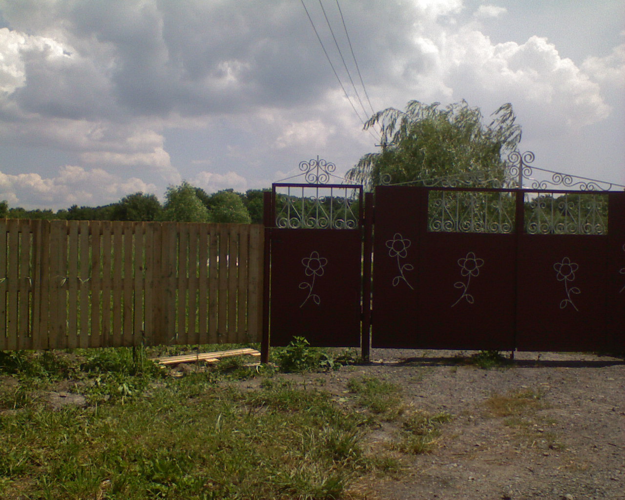

Наконец-то дошли руки до забора. Зашили часть фасада, вот так получилось. Вполне симпатично и очень бюджетно. :good:

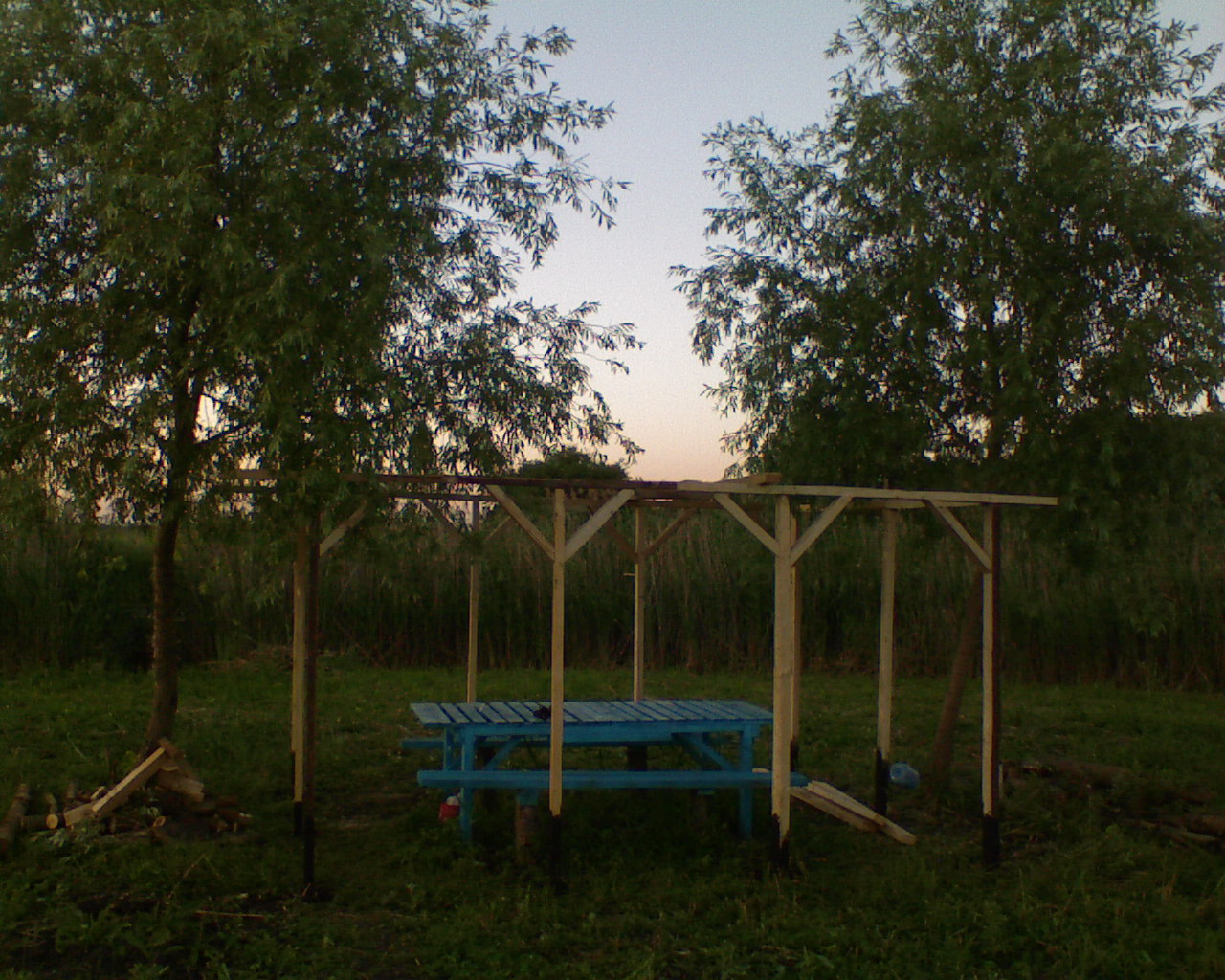

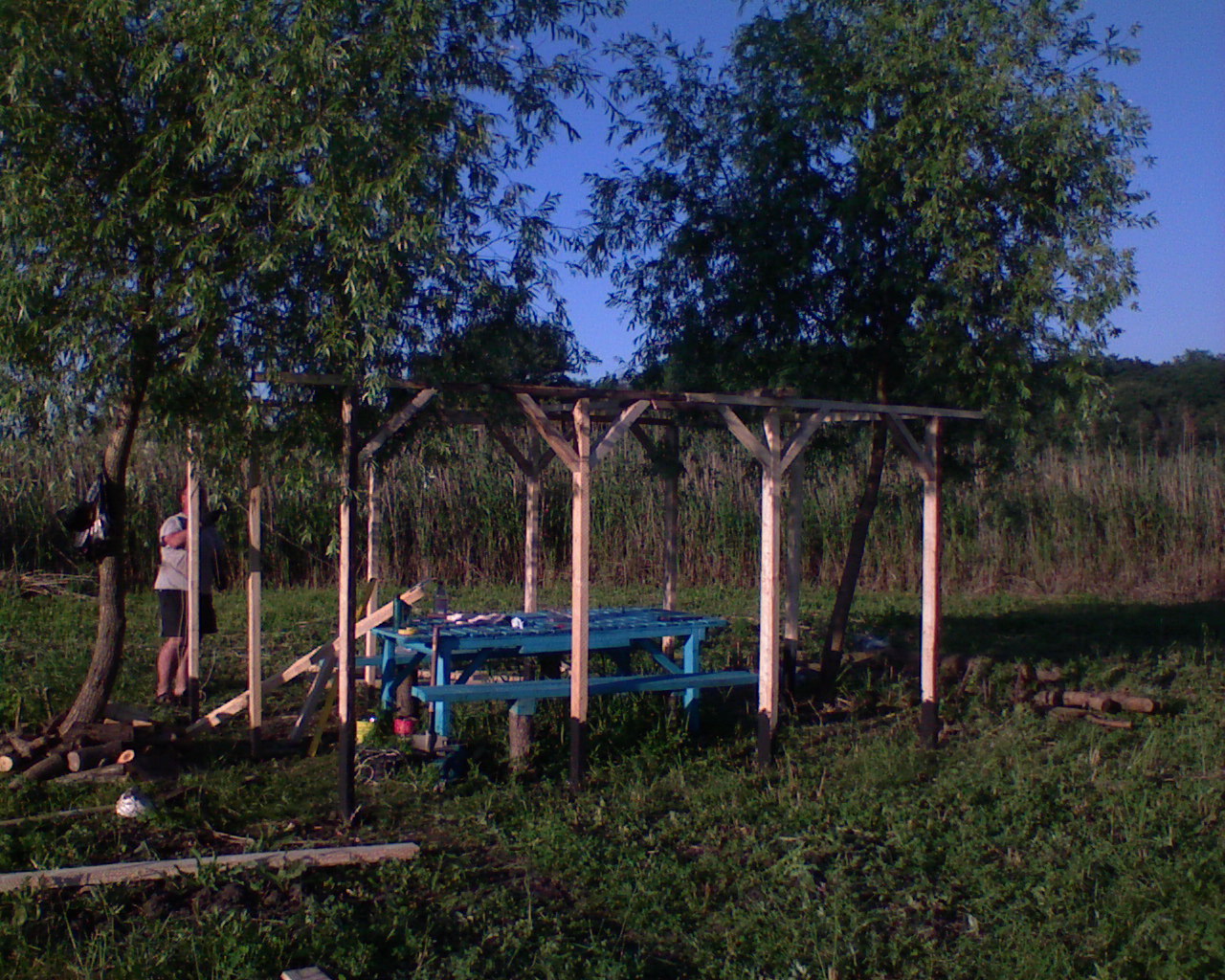

Сидели мы, в общем, с кумом вчера и пришла нам в голову идея сварганить беседку над столом (благо дерева валяется под ногами вдоволь). И вот вчера за полдня соорудили такую вот конструкцию.
Пока собирали каркас, она казалась небольшая, а как поставили, так ого-го... :crazy:
Теперь вот думаем как эту конструкцию накрыть, благо три выходных впереди... :o
мне кажется как вариант былобы некисло аккуратно нарезать камыша (его там придостаточно) перекрыть шифером а сверху и снизу подшить камышом, будет неплохо смотрться. а вокруг заплести виноградом. Я у себя буду делать беседку как в фильме особенности национальной охоты-рыбалки. Большая и крытая, чтобы там если что и ДР встретить с друзьями и погулять праздник...
