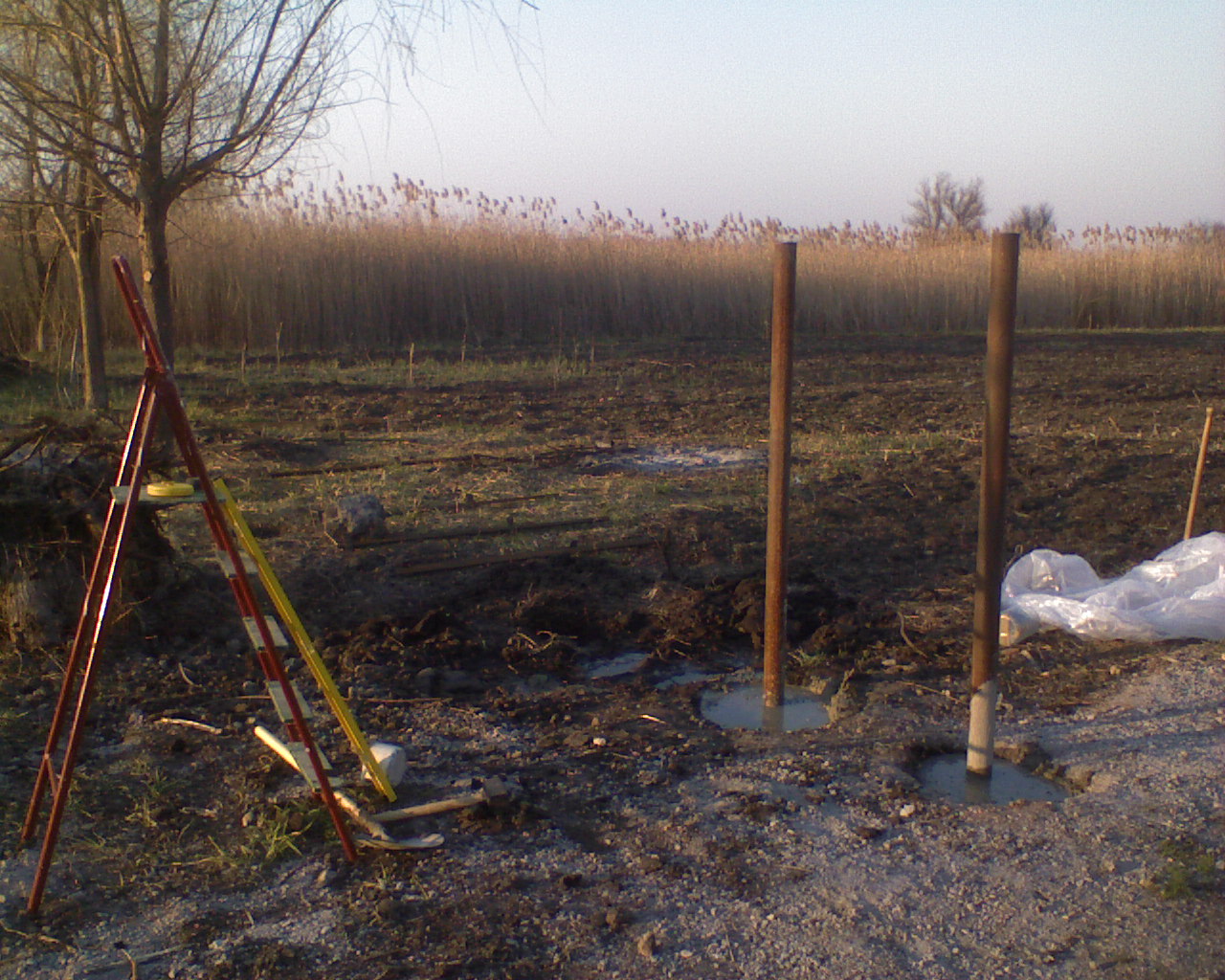

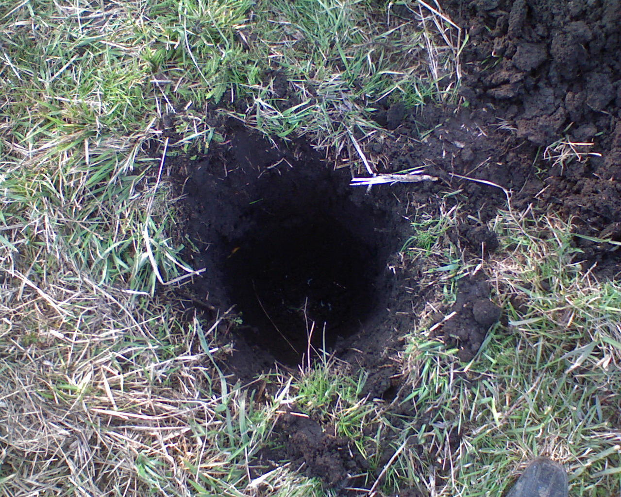

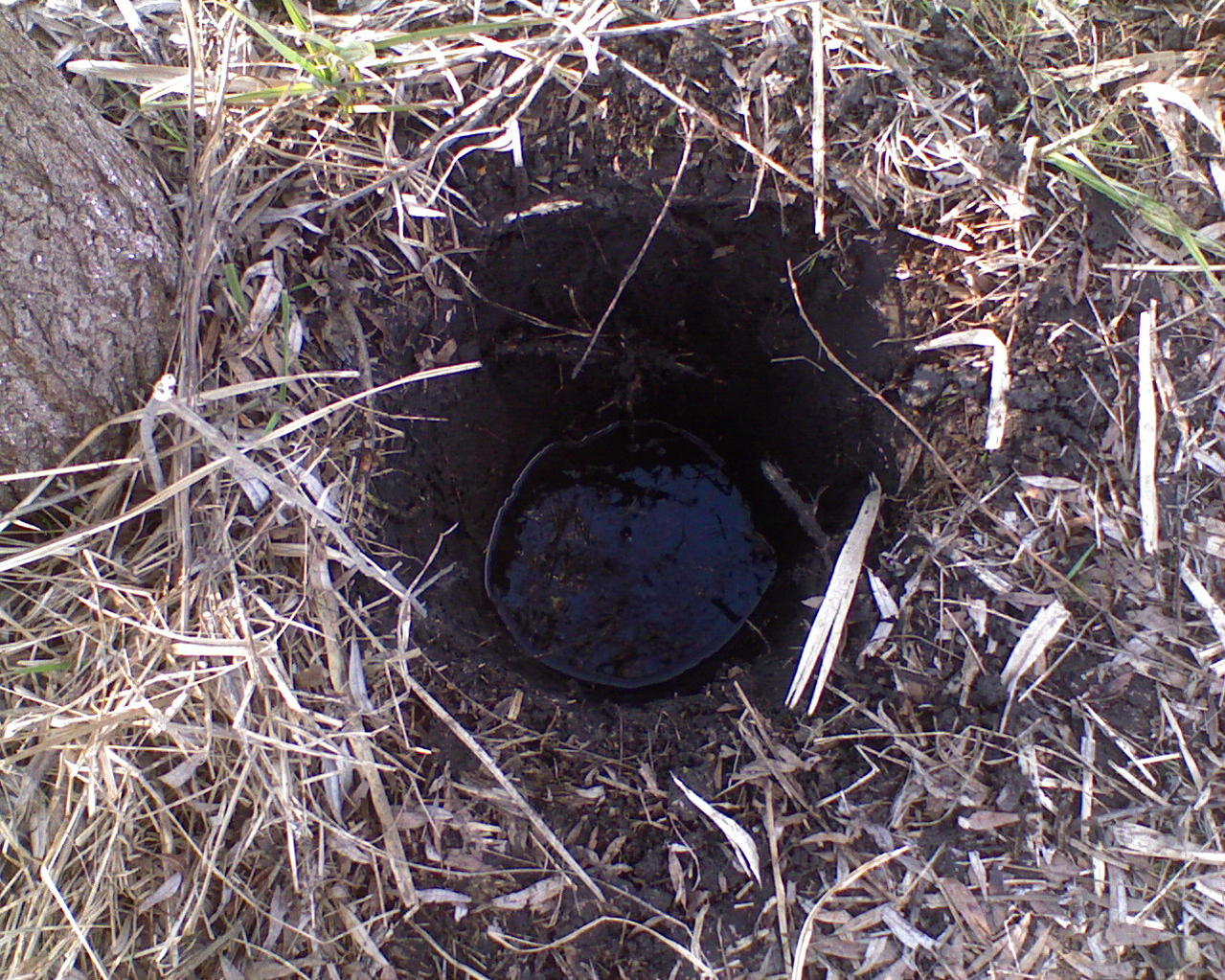

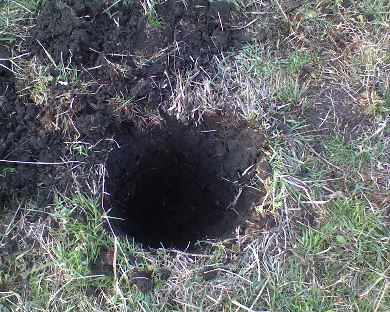

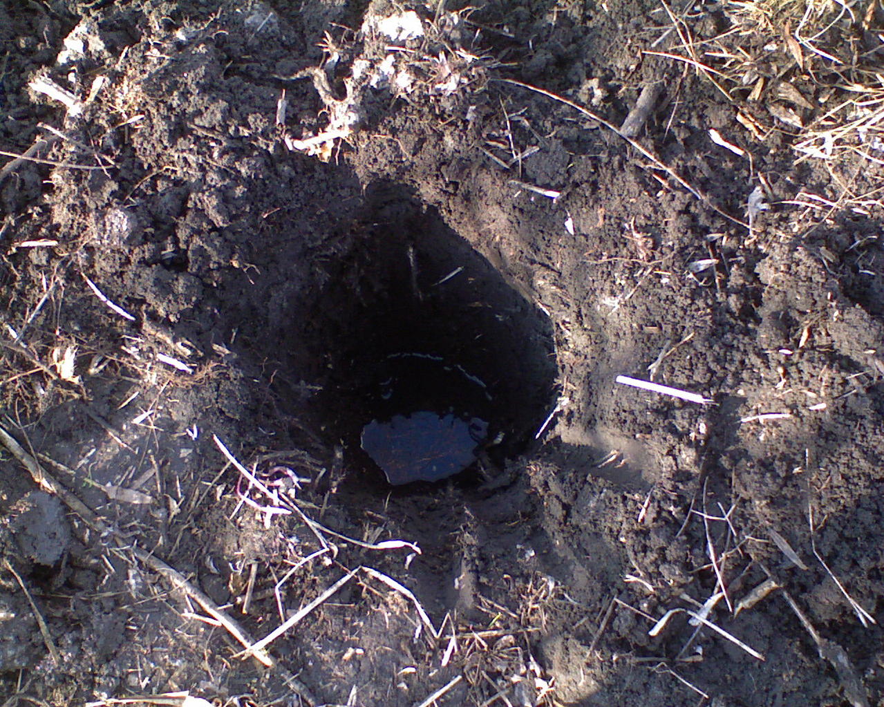

Начали копать ямы под столбики для забора. За неделю уровень ГВ заметно понизился. Местами вода стоит на глубине 40-50 см, а кое-где на глубине 50 см уже сухо.

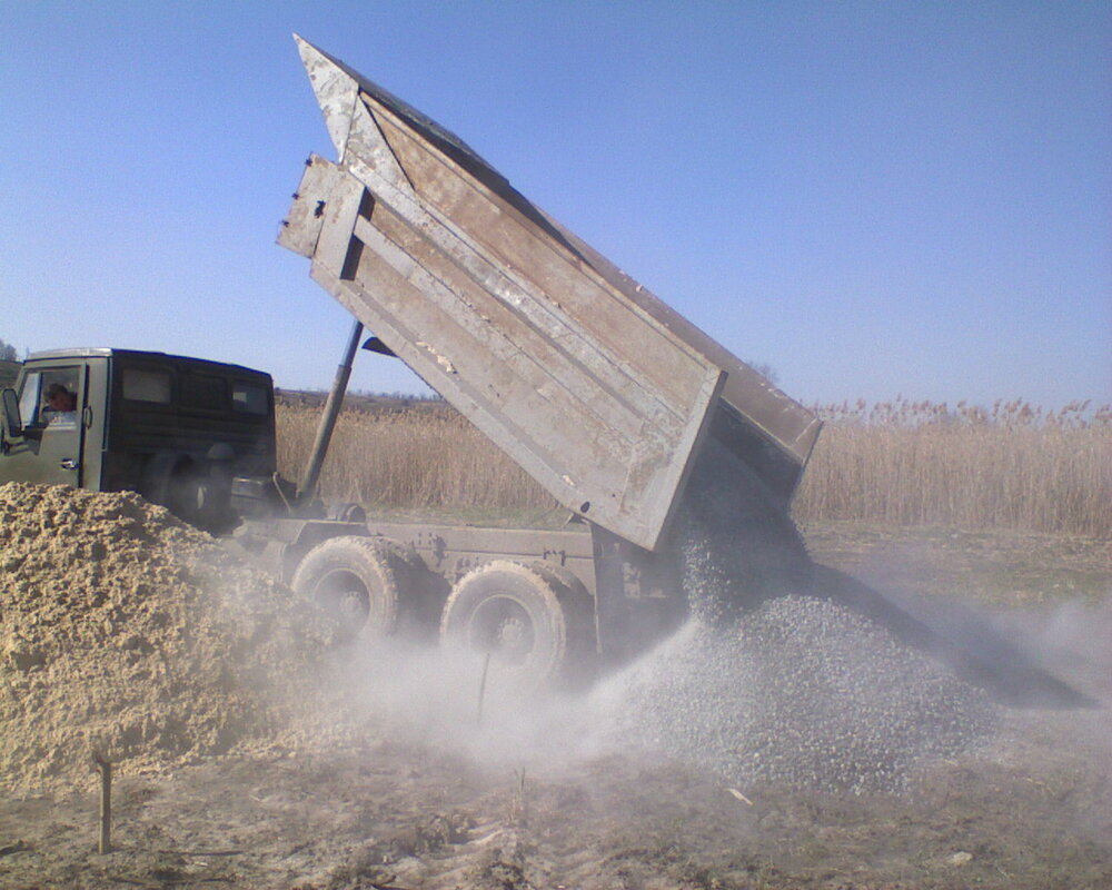

За последние три дня было сделано немало, хотя погода располагала не к стройке, а к отдыху.:beer: Но позагорать я успел в процессе работы. :D
Итак:

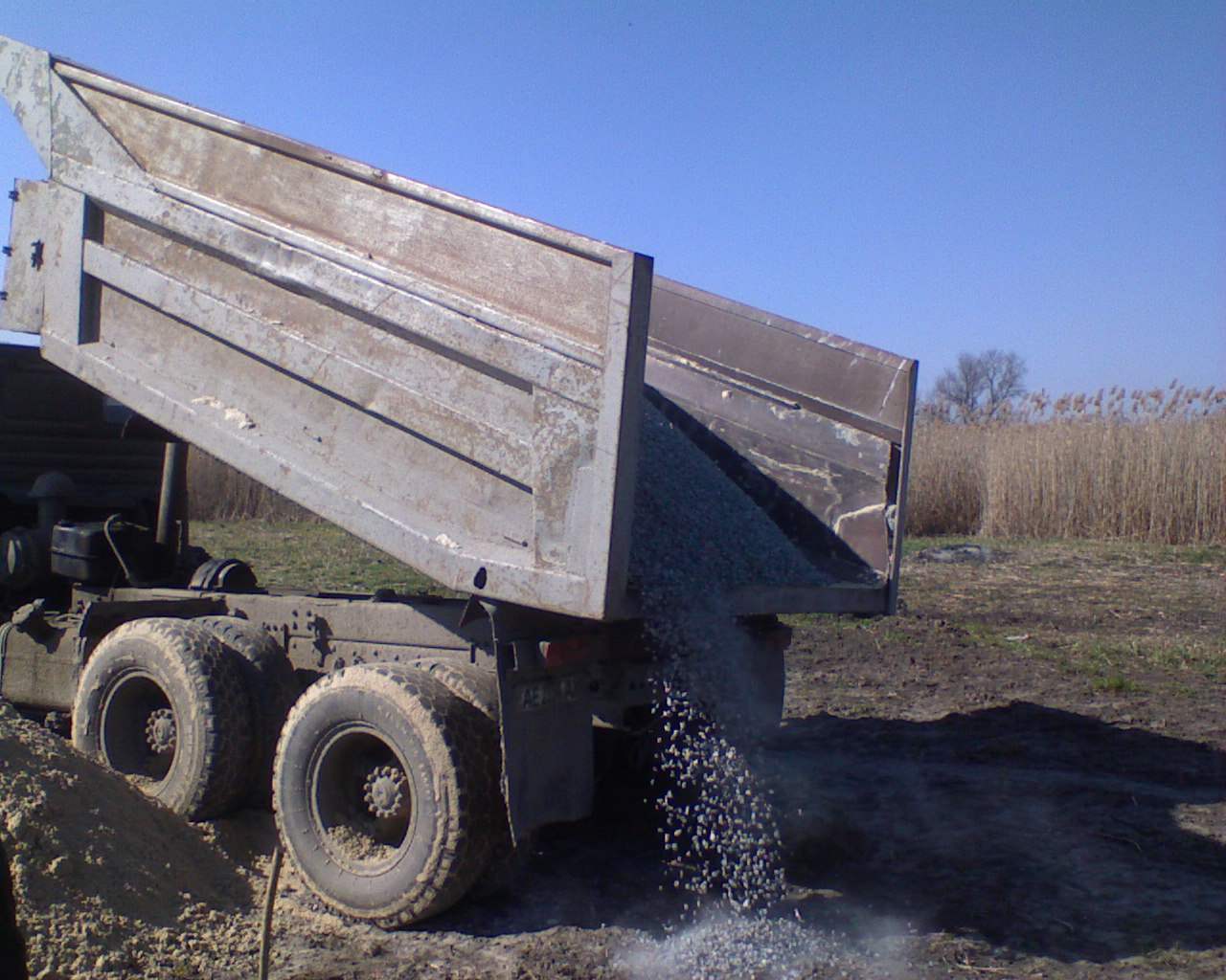

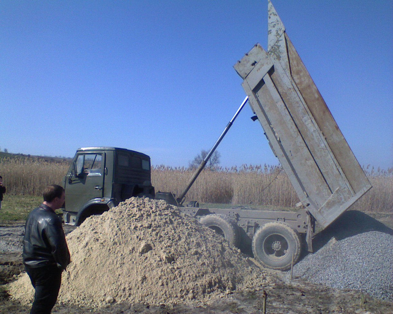

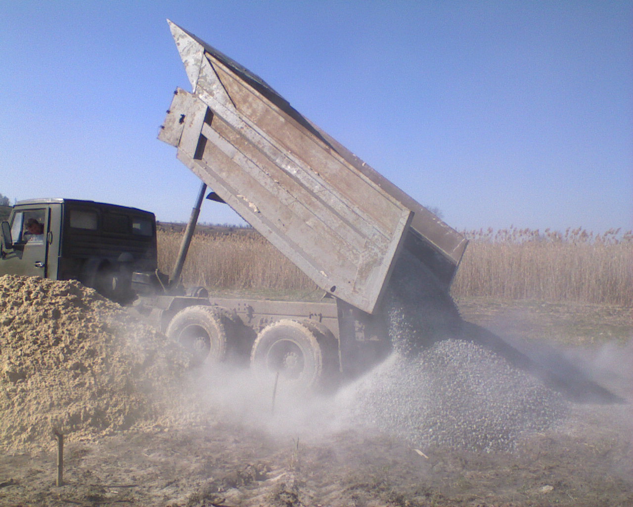

В пятницу завезли машину песка и машину щебня. Спасибо Семену, все оперативно, вовремя, щебень и песок чистые, без примесей.

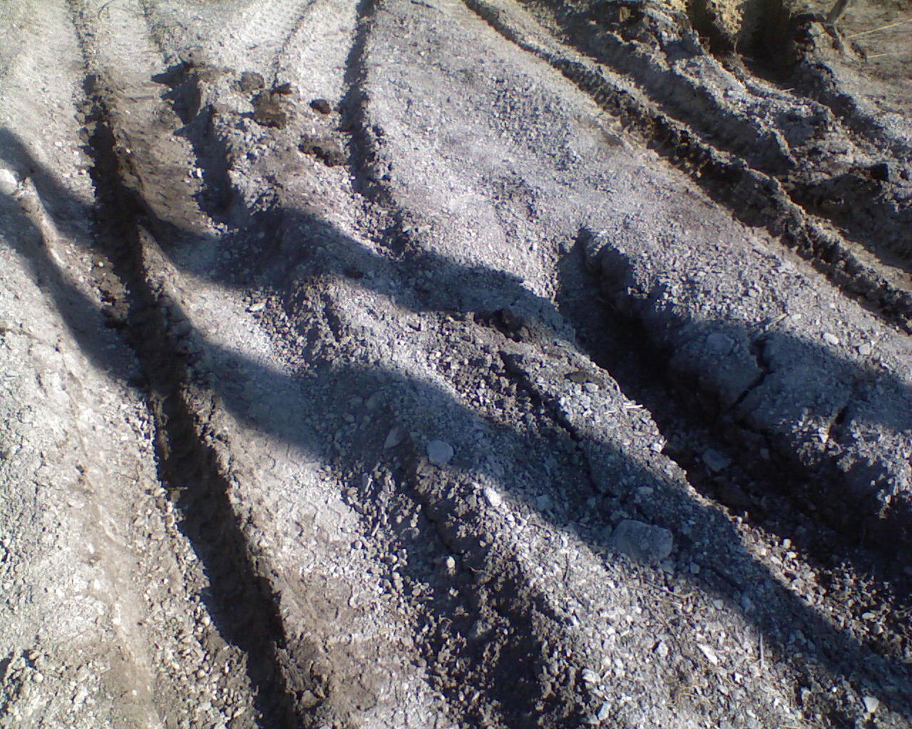

Правда Камазы после себя оставили такие колеи, что половину субботы ушло на восстановление дороги :o

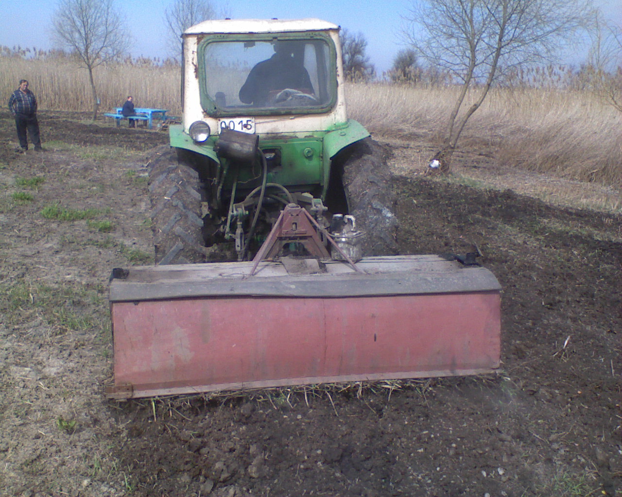

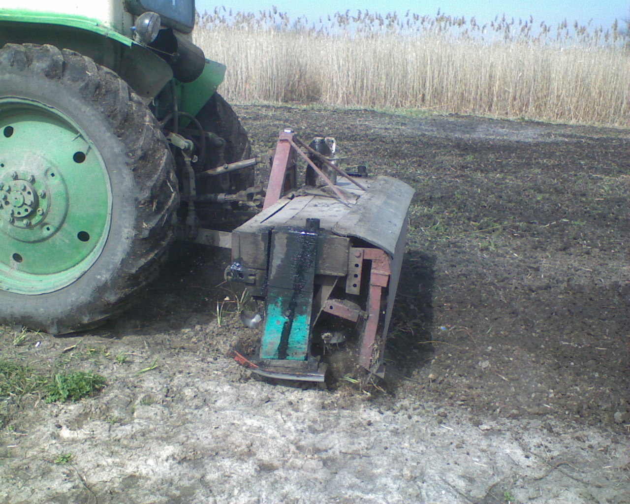

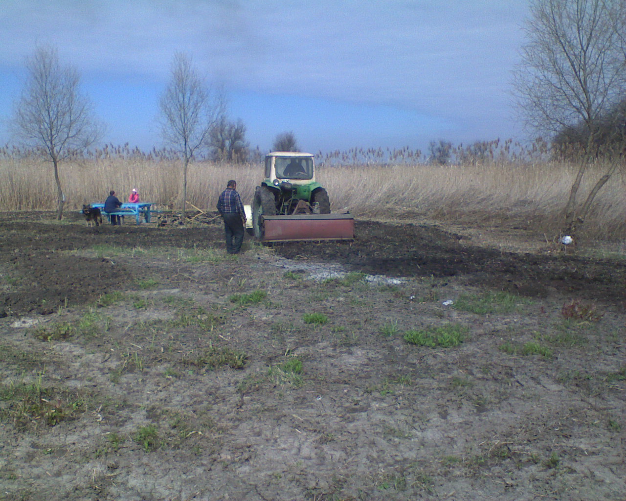

Еще "отфрезеровали" весь участок. Правда тоже не без приколов.

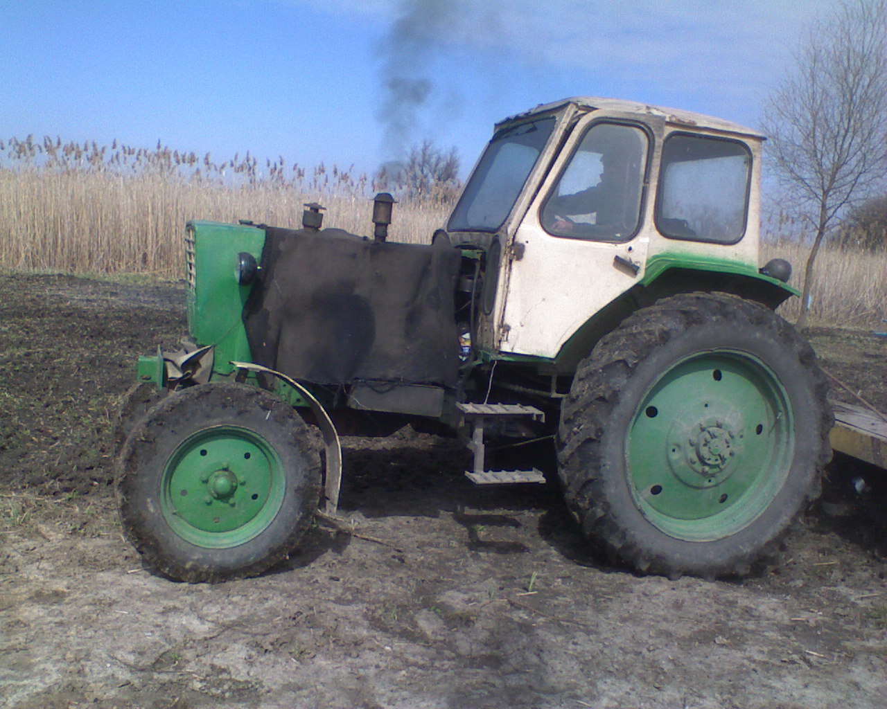

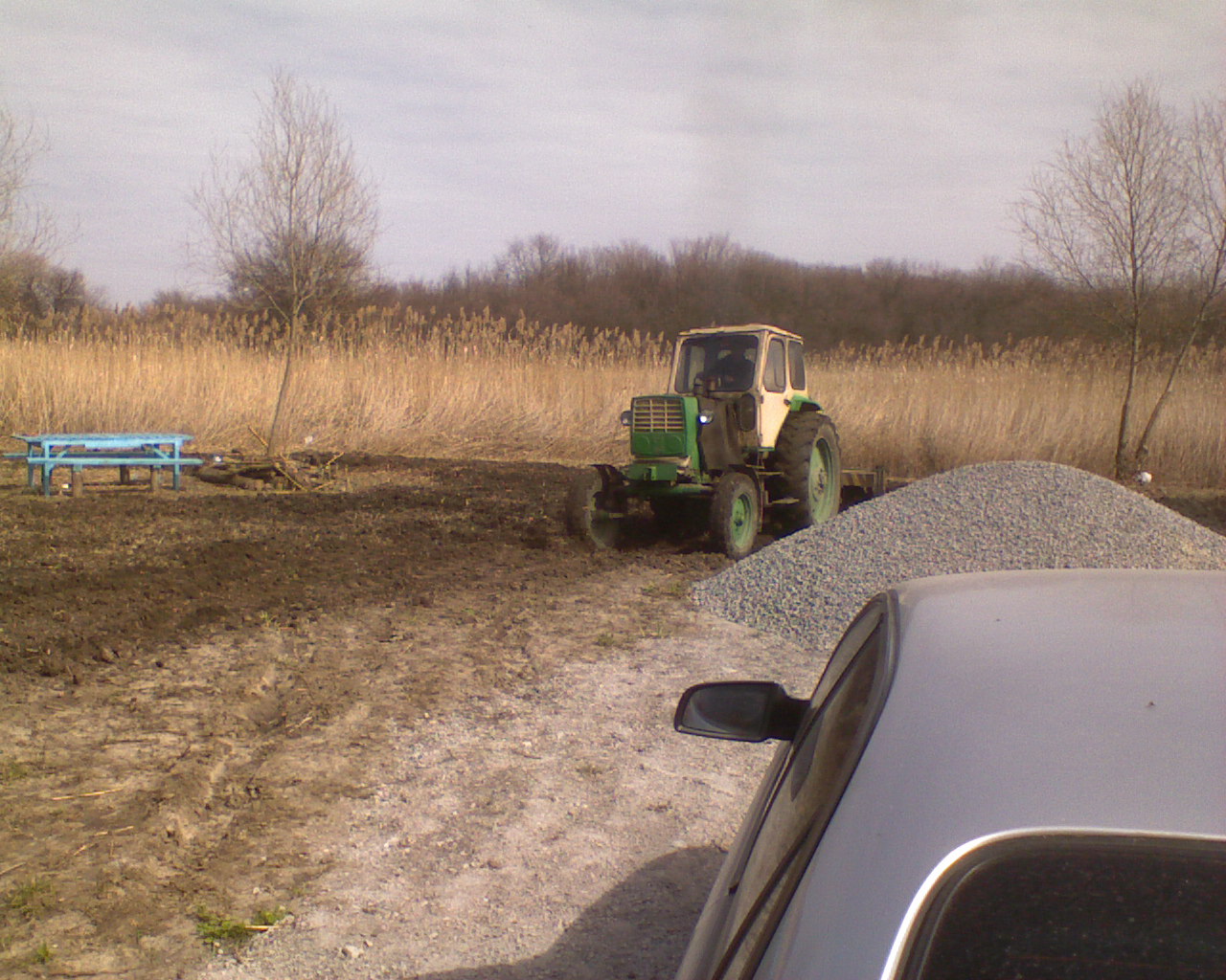

В субботу вечером ездил по дачам маленький китайский трактор с фрезой (сфоткать забыл) - сеем, веем, пашем ну и т.д.
Мы его тормознули, он попыхтел маленько, но поднять целину не смог, не по плечу это китайцам :lol:
Зато в воскресенье по дороге на дачу тормознули наш родной "Белорусь", который без особого напряга освоил всю территорию за полчаса.

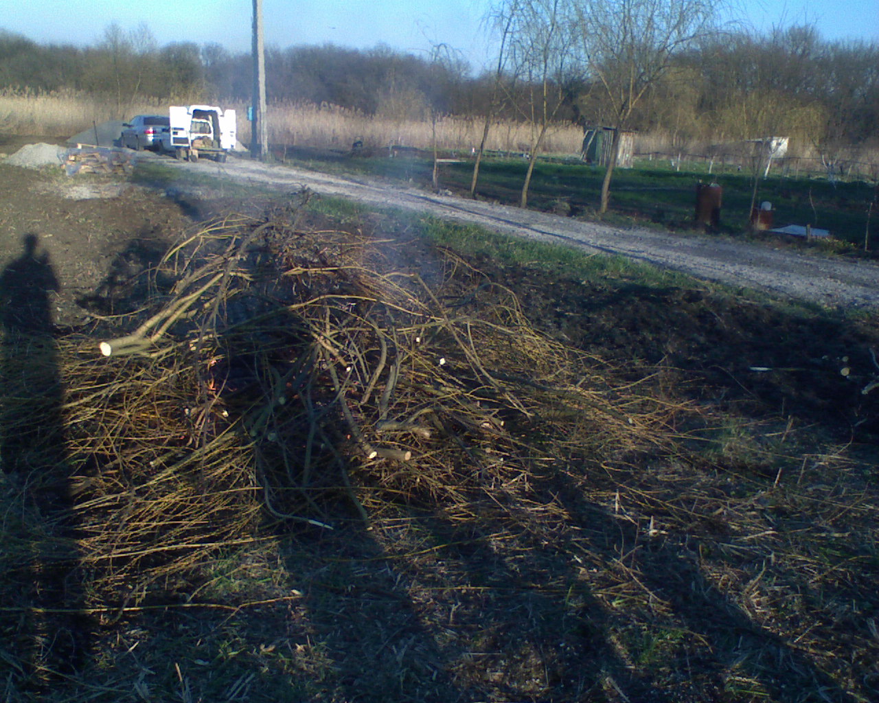

Мы в это время докапали ямки под забор, посадили пару кустиков, прибрались, спалили ветки спиленных в прошлом году деревьев, в общем навели марафет :good:

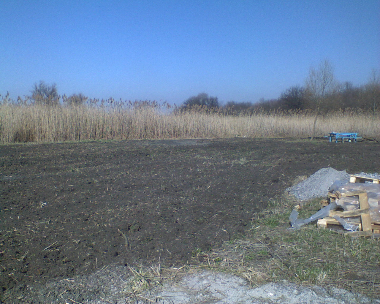

ровненько как под газон!:)
Фреза рулит! :D

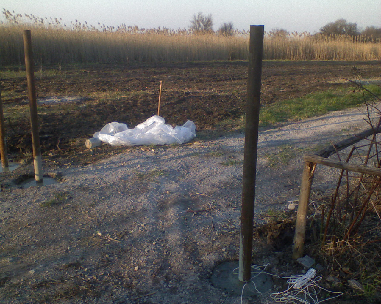

а столбики под ворота на 1200мм в глубину?
Под ворота еще не копали, а под забор на 50 см и забетонируем.
После первого дождя - будет покрыто коркой. Фреза - не совсем рулит.
Все равно лучше, чем "штырня" от камыша и буръянов.

столбики на глубину 500мм - мало, до первых морозов:(
Как не крути, а нужно ниже 1000мм, иначе ворота и забор "покрутит".
На ворота однозначно на 1м, да там и труба серьезная будет, а забор...
...пожалуй забьем см на 20 еще + 50 забетонируем - думаю выстоят. :rolleyes:

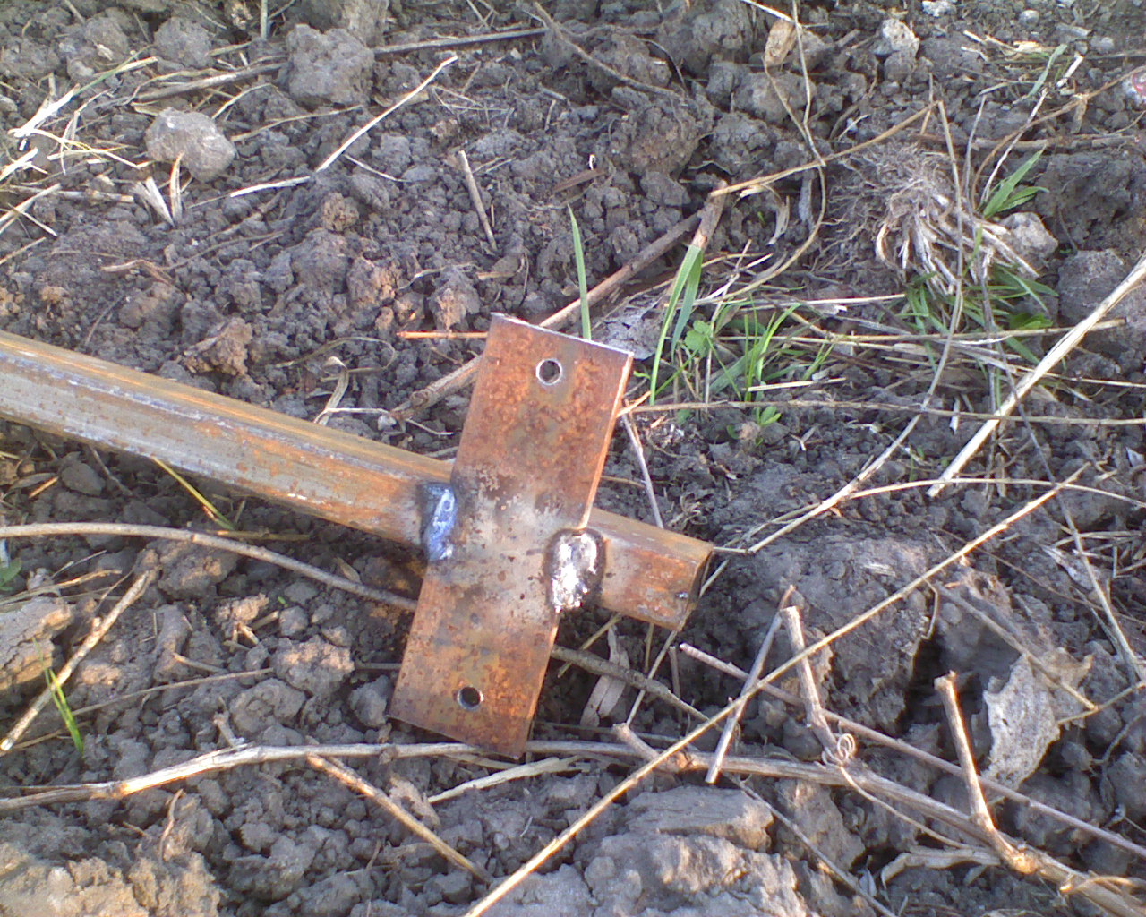

Столкнулся с такой проблемой: оказалось очень сложно просверлить 8-кой накладку из полосы 6мм. Прошу не пинать, понимаю что варить накладки на стойки забора из 6-ки полосы - это полный изврат, но "я его слепила из того, что было"... :lol: Теперь вот мучаемся, перепробовали все имеющиеся в наличии сверла - больше двух отверстий не выдержало ни одно. Вчера заехал по-пути в Эпицентр, там мне продавец "посоветовал": -Возьмите, HILTI - ненасверлитесь! Послушал, взял - сломалось на третьем отверстии :bad: 39 грн. :shock: Увижу его - убью суку! :evil:
У меня валяется еще с 90-х немецкое сверло фирмы KWB - так оно сверлит эту 6-ку как бумагу. Одна проблема - диаметр, у него 6мм, а мне надо 8мм. :o Фсе, пошел читать тему про сверла...

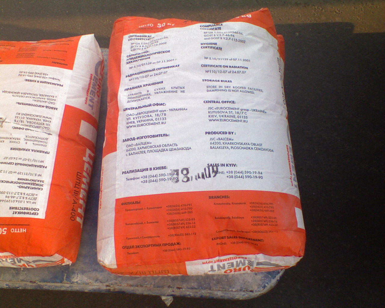

Также купил вчера в Эпицентре цемент ОАО "Балцем". Кто что о нем скажет?
Что интересно, хотел взять мешки по 25 кг - удобнее таскать, глянул на дату, а они все ноябрь-декабрь 2008г. Пришлось брать 50 кг, эти хоть свежие были.

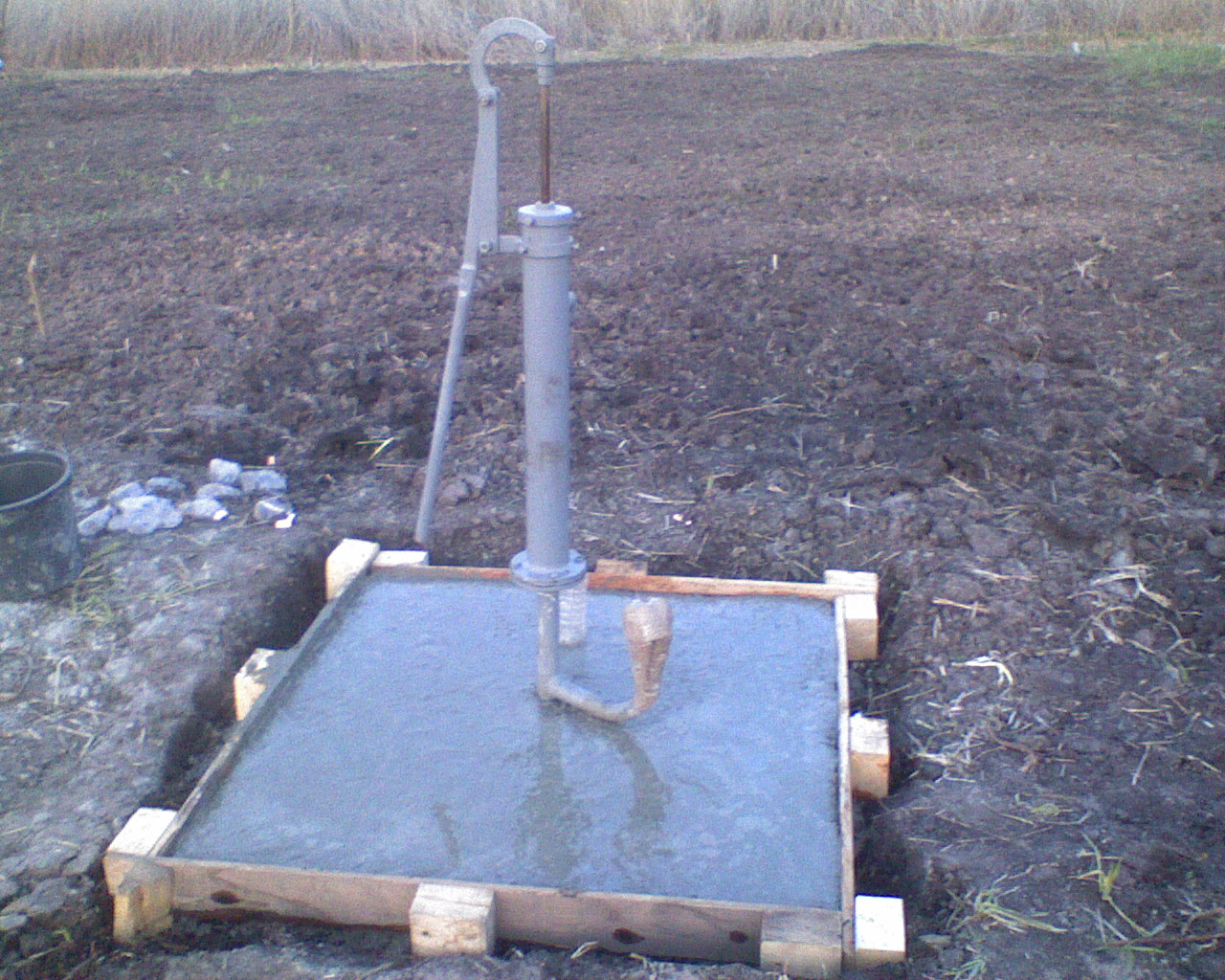

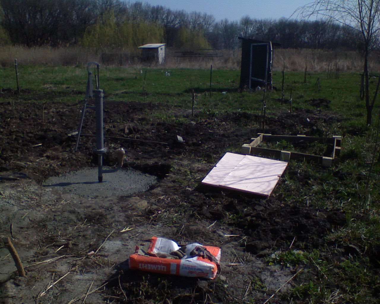

Забетонировали три трубы под ворота и калитку, забетонировали приямок у скважины, сделали много чего по-мелочам.

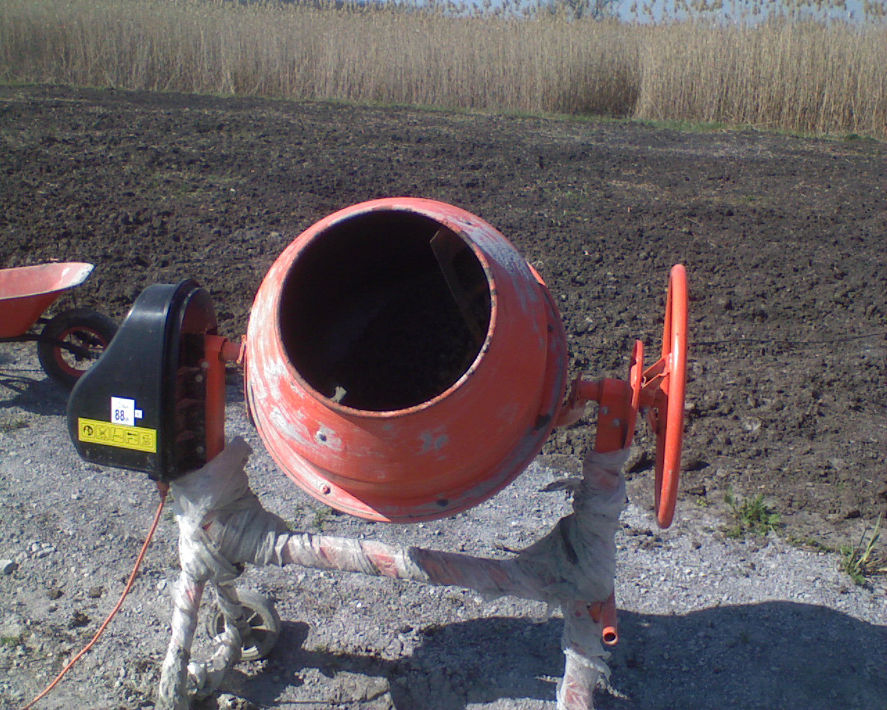

Столкнулись с еще одной проблемой: не получается нормально размешать бетон в бетономешалке - прилипает часть к стенкам, приходится ломом отковыривать постоянно, иначе невозмоожно мешать. :o
Уже как только не пробовали: и по компонентам смешивать и все понемногу добавлять, и воду в конце-в начале-в процессе доливать... Ну нихрена не помогает. Может руки из жопы? Дык нет вроде :unknown:

1 - бетон прилипает к стенкам потому, что цемент купил хороший (слишком свеженький:D), а воду откуда брал? Не из озера?

3 - чтоб сверло не ломалось, нужно метал на подготовленную поверхность закреплять, для отсутствия вибраций (вспомни уроки труда в школе, как пацаны закручивали заготовки в станинах;))
4 - а под плиту, которую залил на вывод из скважины, рекомендую в ближайшем будущем сделать подкоп по периметру и подсыпку из песка-щебня, а под подошву - ЭППС! А то зимой тебе всю скважину "вытащит":rolleyes:
