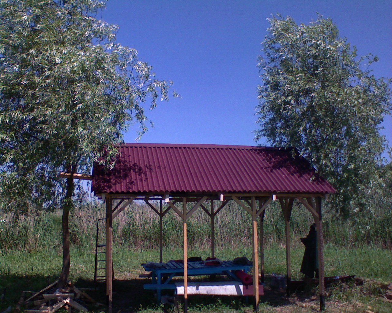

мне кажется как вариант былобы некисло аккуратно нарезать камыша (его там придостаточно) перекрыть шифером а сверху и снизу подшить камышом, будет неплохо смотрться. а вокруг заплести виноградом.
Камышовый вариант тоже рассматривался, но ХЗ как его правильно сплести. Может кто подскажет или ссылкой кинет?
Теоретически понятно, но если уж делать то так, чтобы в дождь не промокало через 5 минут. Иначе смысл в камышовой крыше, только для красоты...

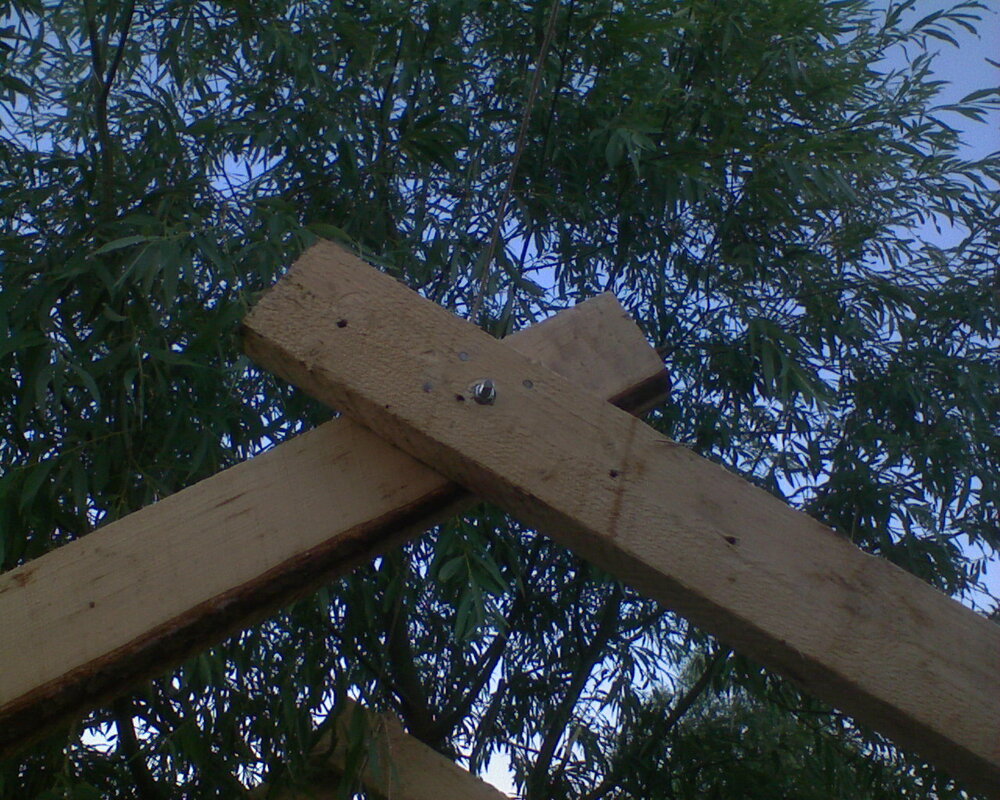

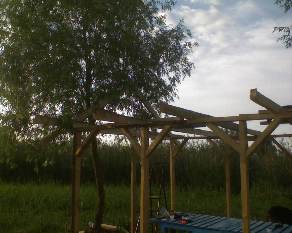

В общем на выходных сделаем стропилку, а там еще раз посмотрим что да как.
Итак, хвастаюсь...

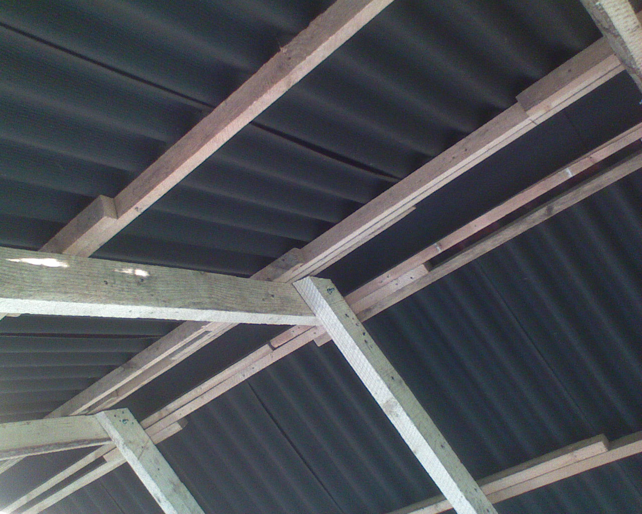

Накрыли нашу беседку все-таки ондулином. Получилось очень симпотненько. Поливали полчаса со шланга - не протекает :good:

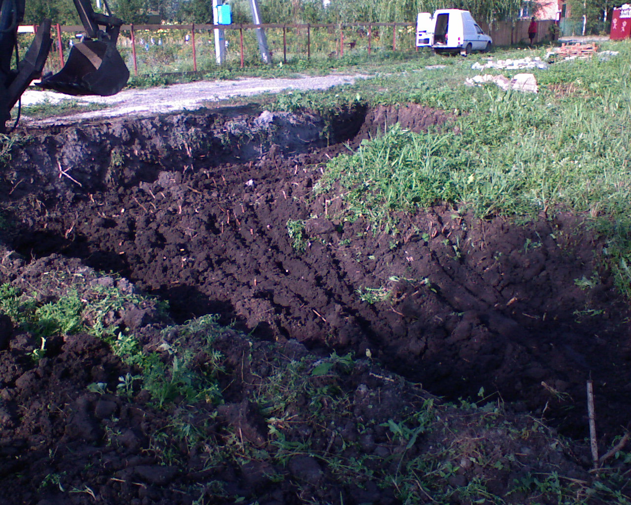

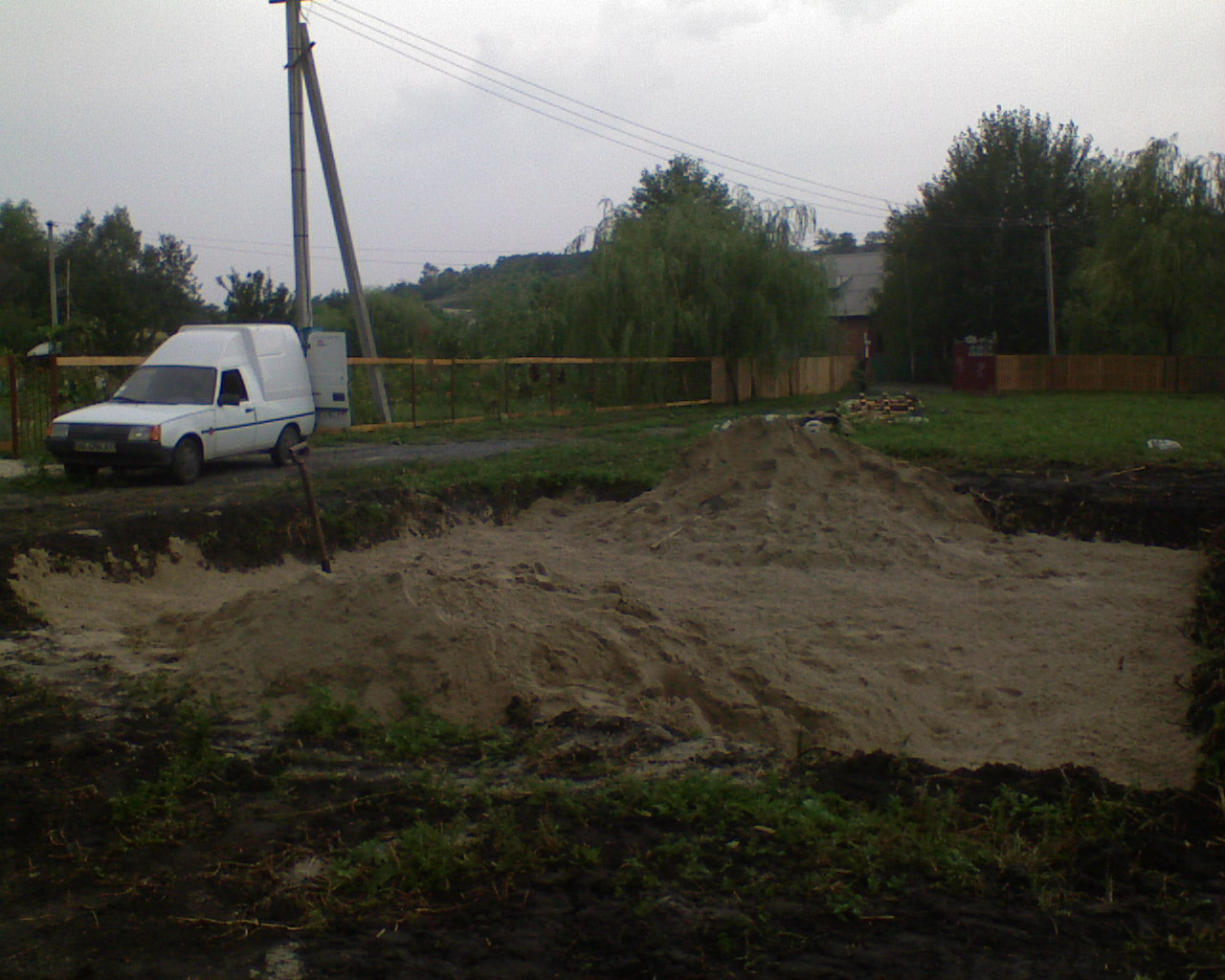

Отчитаюсь о проделанной работе за последний месяц.

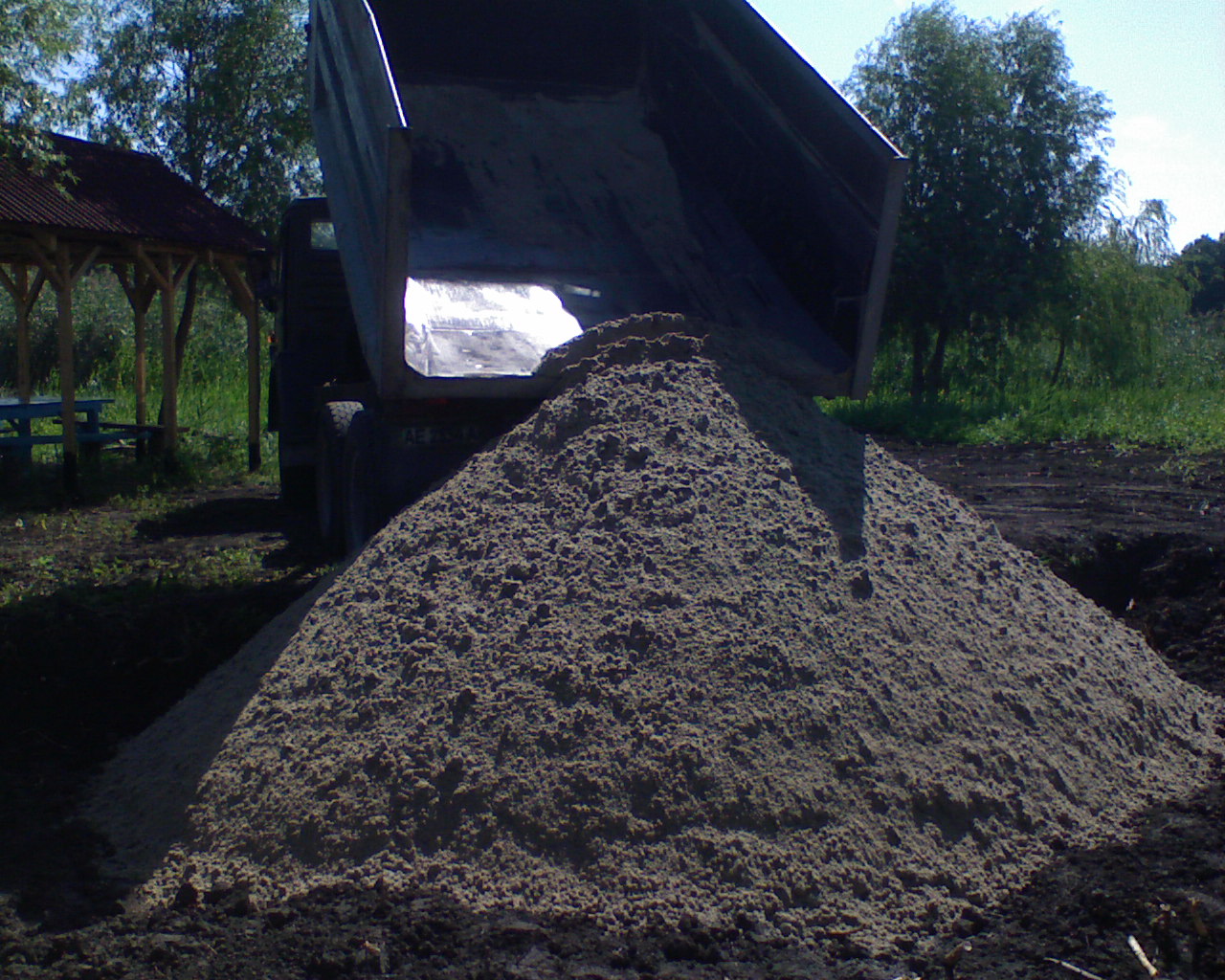

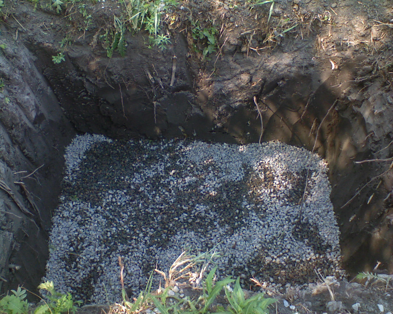

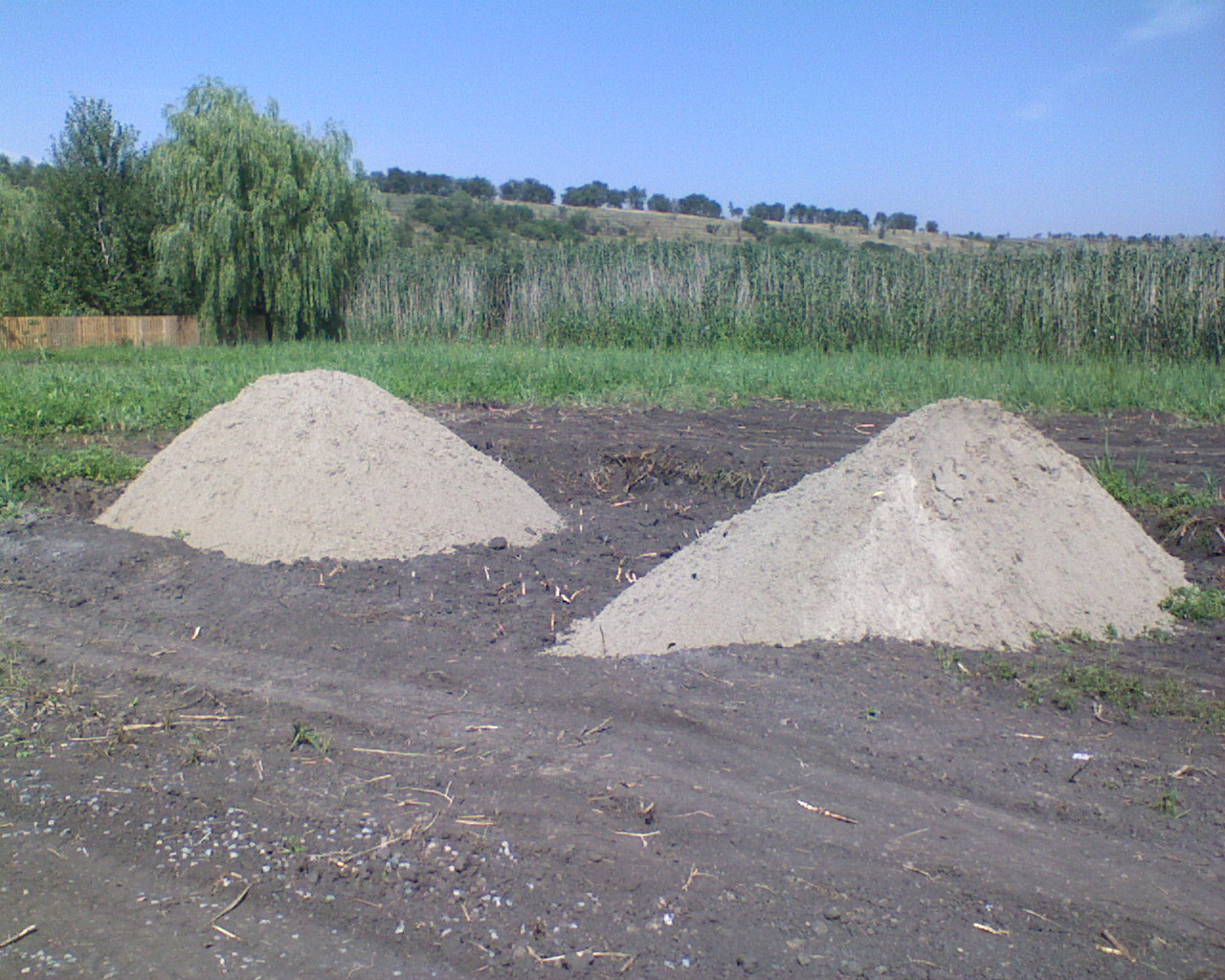

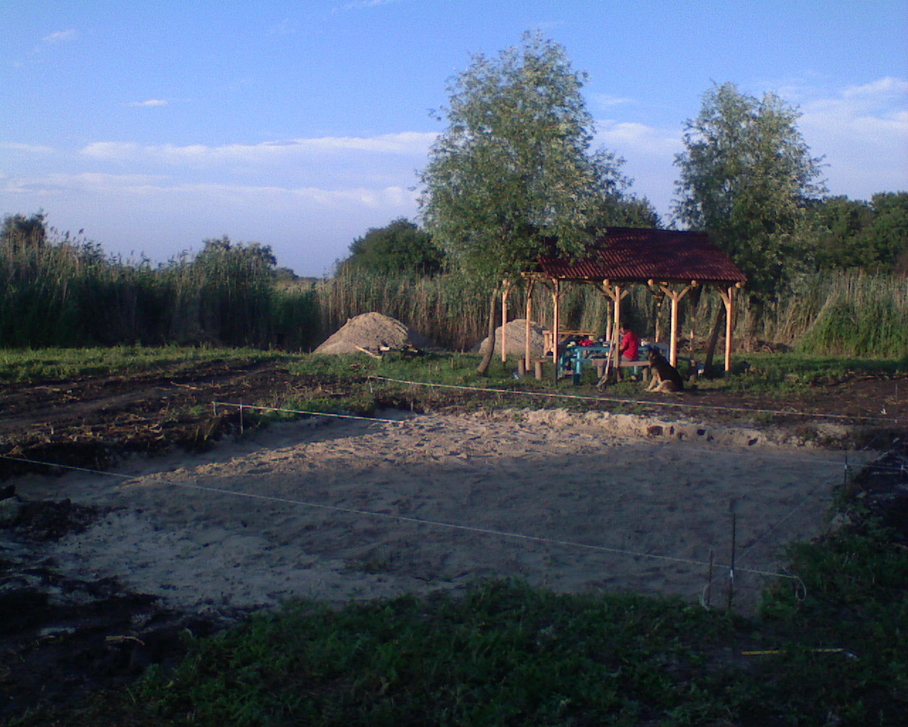

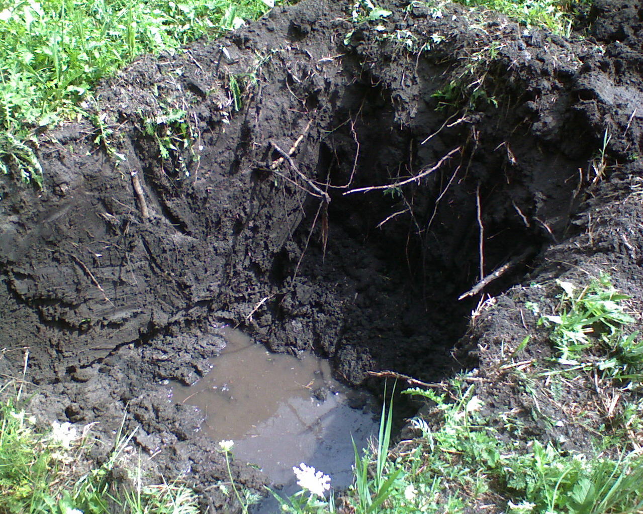

Во-первых, определились, что будем строить времянку, а не гараж и вырыли котлован под фундамент. Засыпали две машины песка и вчера выровняли все это по уровню, так сказать черновая подсыпка. Дальше будет плита с ребрами (типа как у Uvex'а), только я хочу (но пока еще не придумал как) сразу заопалубиться, засыпать внутрь ребер отвальный шлак (с проливкой и трамбовкой), а потом сразу залить плиту и ребра одним махом.
Ну и фотоотчет, конечно...

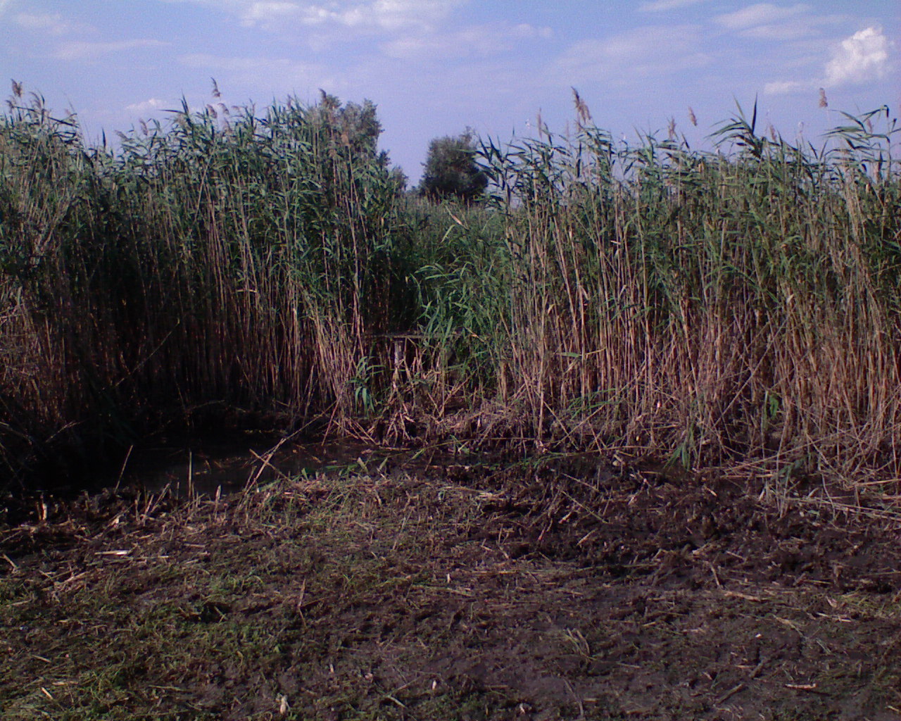

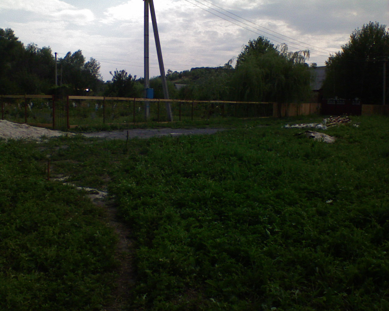

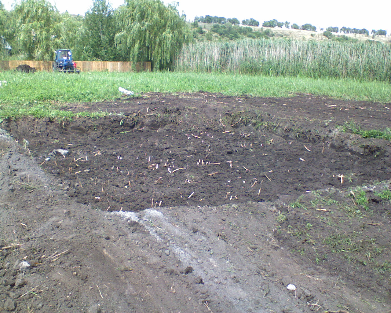

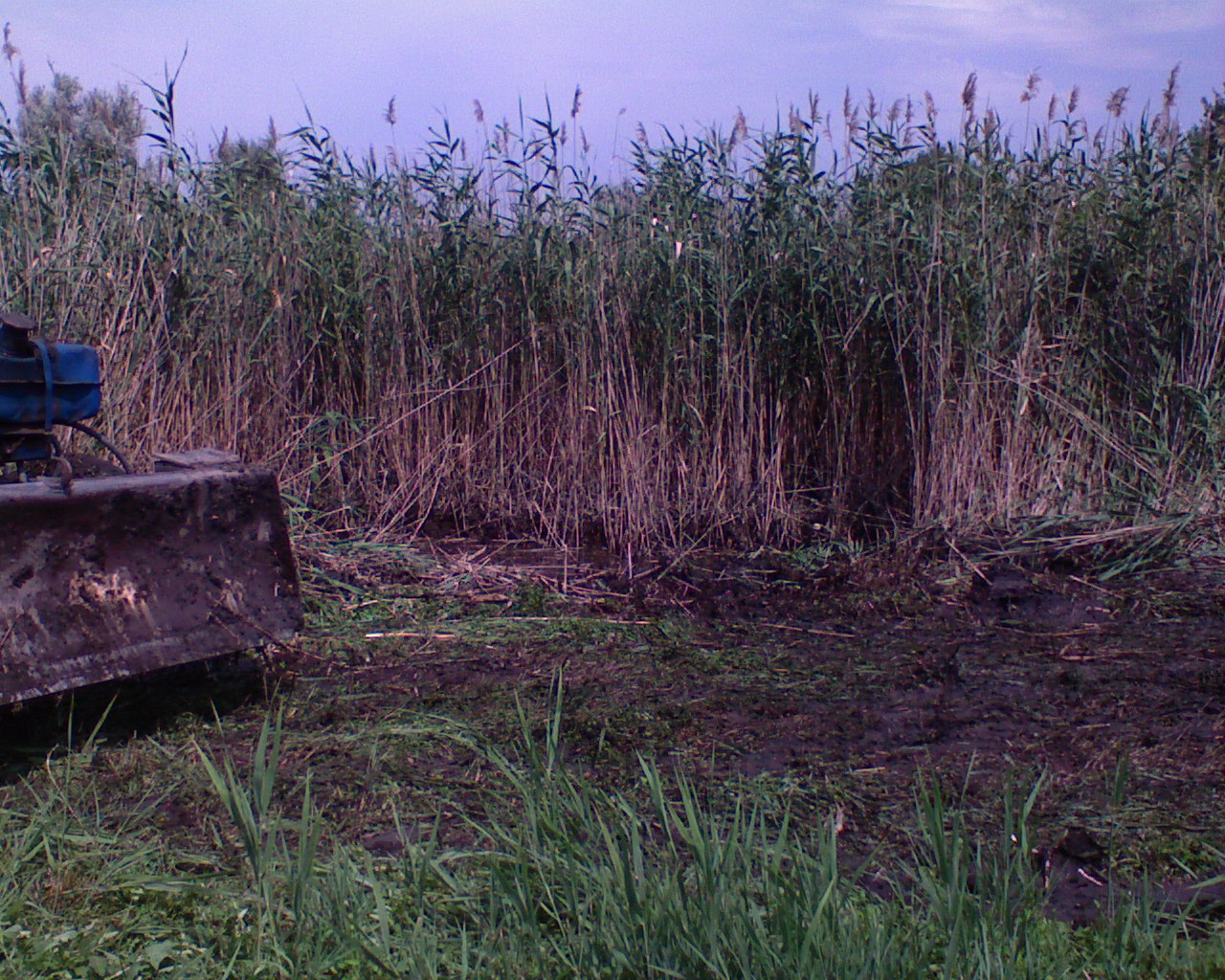

Попутно также занимались пляжем и ямой под туалет.

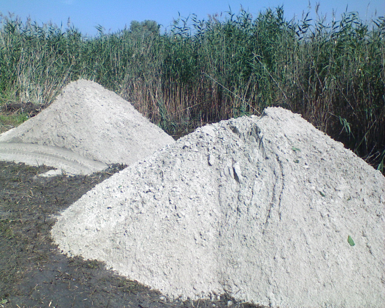

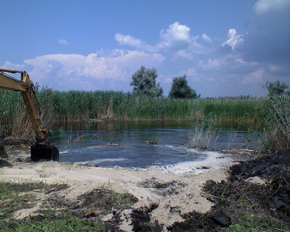

Трактор "Белорусь" техника, конечно, хорошая и прокопал нам берег, насколько смог (но не настолько насколько хотелось бы :lol:). Поэтому мы подсыпали две машины песочку и пригласили на следующей неделе вот такой девайс:
Вылет ковша у него около 8-ми метров против 3-х у "Белоруси". Надеемся с его помощью таки расчистим так необходимое нам пространство.

Какого размера будет дом?
На фото вроде совсем маленький..5х4м...или 6х5м на глаз, или это так кажется? Песок речной или овражный?
И где фото прокопаного берега?
Обман зрения... 7х8м. Для времянки вполне сгодится, когда построю полноценный дом, переоборудую ее в баньку или гостевой домик или в пивбар. :) :beer:
Речной.
Пока только то, что выше. Если ничего не помешает на след. выходных с помощью аЦЦкой техники расчистим полностью.

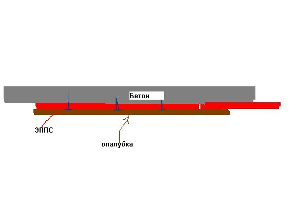

Посетила меня идея утеплить торцы плиты таким образом: внутрь опалубки по периметру сразу подложить листы ЭППС, "пробитые" зонтиками (см. рис., сори за каляки-маляки по быстрому...). При заливке бетона они сразу "пришпилятся" к плите и после снятия опалубки получим сразу готовое изделие. Или нафиг вообще заморачиваться с утеплением торцов, а просто потом отмостку с утеплением сделать? А может и без утепления? Это ведь времянка для "приехать летом на выходные", зимой все равно промерзнет, утепляй - не утепляй. Что скажете?
если бетон колотить в ручную и аккуратно лить - получиться
если планируется заливать миксером, то удар нескольких тонн бетона порвет эппс + разопрет опалубку и между эппс получаться щели которые могут значительно снизить кпд утепления.
эппс дорогой для неразумного использования

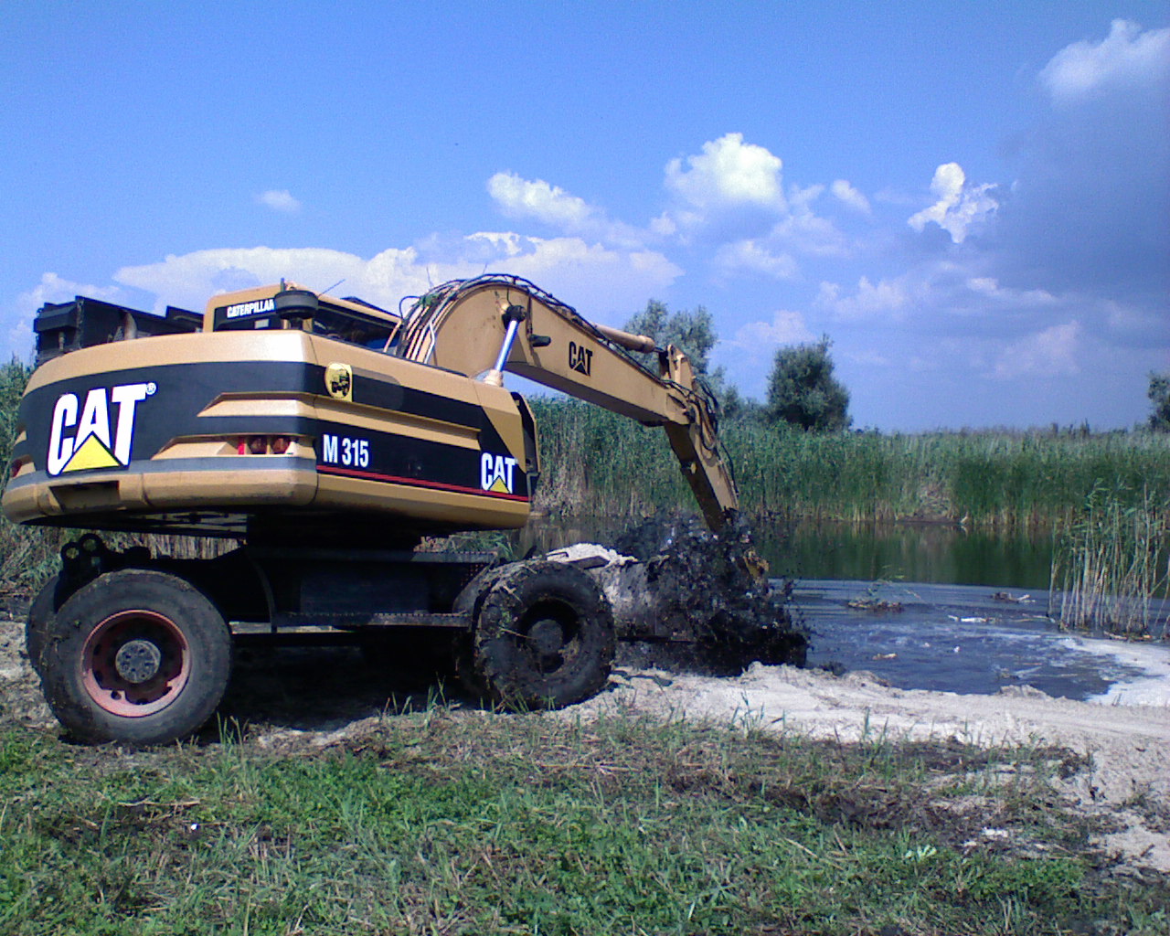

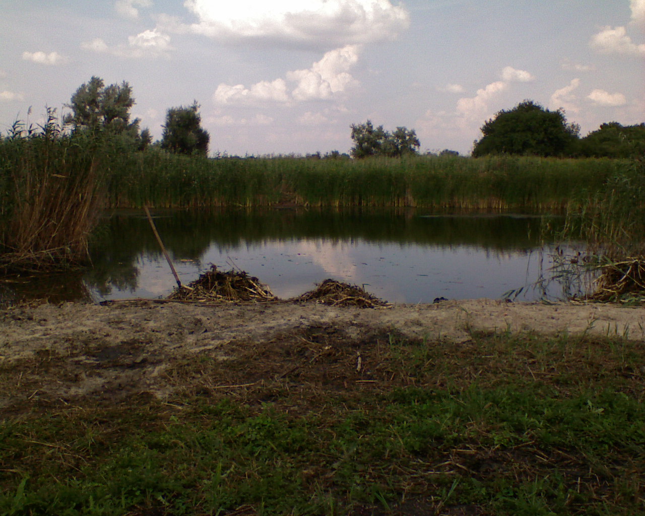

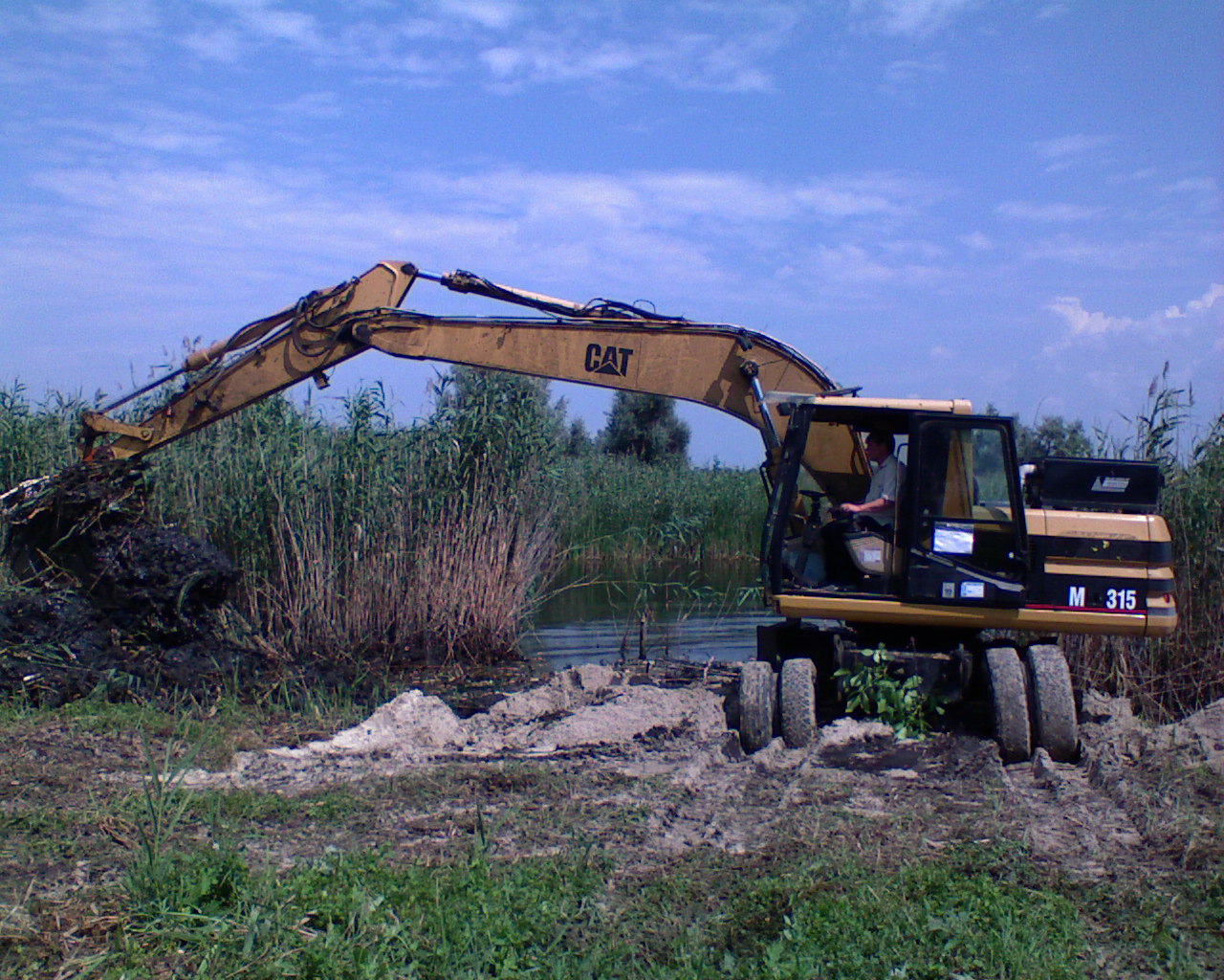

Итак, обещанный фотоотчет о расчистке будущего пляжа (Specially for datsko ;) ).

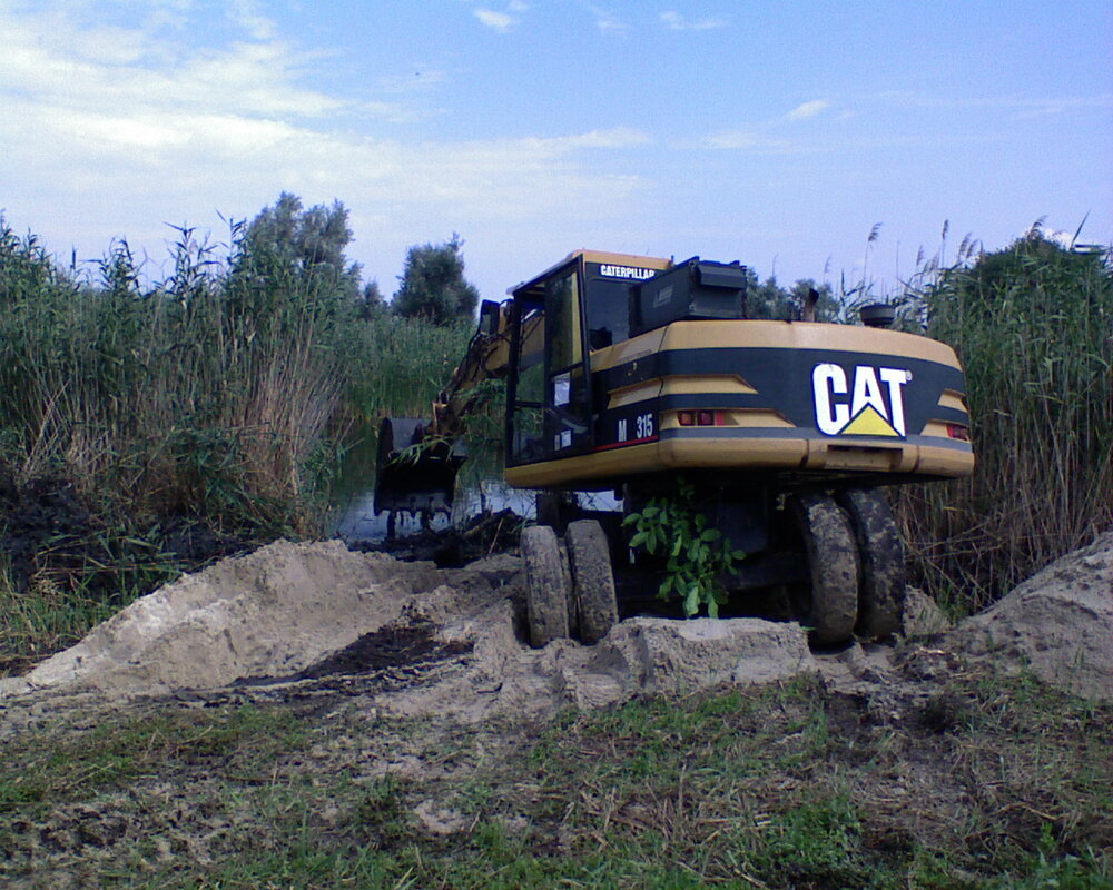

Приехал таки к нам аЦЦкий экскаватор и...
Да впрочем что там рассказывать, все на фото. Пару раз он совершал прямо таки головокружительные кульбиты, я уже думал - гаплык, сейчас перевернется. Но водила (язык не поворачивается сказать экскаваторщик с такой техникой) - профеССионал, мастерски выходил из крутого пике. Как он потом рассказал там какая-то суперсистема стабилизации (лап то у этого монстра нету :o ), которая при любых положениях колес и ковша сохраняет горизонтальное положение кабины. Что-то типа этого, хотя мне по-большому счету все равно.

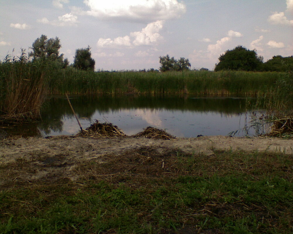

После предварительной расчистки и уборки всякого мусора типа корней камыша и т.п. имеем такой вид на другой берег. Это, конечно, пляжем еще на назовешь, будем постепенно до ума доводить, но глазу уже гораздо приятнее. В планах застелить этот участок геотекстилем и засыпать песочком, а также постройка небольшого мостика или пирса, для посидеть с удочкой типа, но это в перспективе.
З.Ы. В разделе фото фауны должна была быть фотка процесса поедания ужем лягушки, но пока я за фотиком сбегал лягушка была благополучно проглочена, а змЕй ретировался в заросли. Так что увы... :(
А сколько стоит работа такой чудо техники и какой у него длины ковш (как далеко от берега он складывает то что накопал) ?
Стоит 250 грн./час, справился за 2,5 часа. "Вылет" ковша метров 8-9.
Если можно, его т/ф скинуть. А доставка его чего-о стоит? Он из далека ехал?
Отличная тема! Сам думаю берег чистить, заросший точно как у тебя!
Ломал голову как это сделать, а тут на тебе решение!
Сенкс, полезная инфа! Буду обращаться за контактами в будущем!
[098]335-00-04, Николай.
Приезжает сам.
Отметил его в БС Днепр.

песок по чем брал?

песок по чем брал?
По 750 грн./Камаз у Семена.
